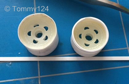

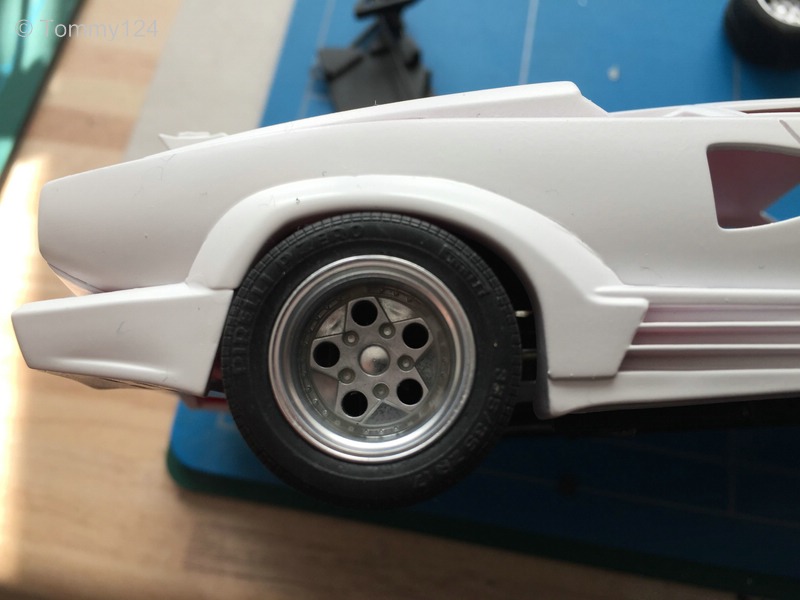

Die hinteren Felgen haben beim Original aufgrund der extremen Mischbereifung ein deutlich stärkeres Tiefbett. Dies ist mit den vorhandenen Bausatz-Felgen zwar schwer zu erreichen, aber ich bemühe mich um eine optische Angleichung.
Dafür umwickele ich die hinteren Felgen zunächst mit 0,3 mm Sheet und lasse ca. 2 mm davon über die Felgenkante überstehen:
Hier einmal der Unterschied zur unbehandelten Felge (rechts im Bild):
Und hier der Unterschied zur vorderen Felge:
Dies war der erste Schritt, denn der verbreiterte Teil muss noch auf die Dicke der Original-Felge verstärkt werden.
Es wurde hierfür von innen in den Felgenkranz ein Streifen Sheet eingeklebt. Dieser war etwas zu kurz, das wird aber noch aufgefüllt und verspachtelt:
Und im Vergleich zu vorher (linke Felge):
So kommen wir der Sache näher, es muss aber noch dran gearbeitet werden. Fortsetzung hierzu folgt...

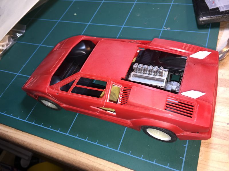

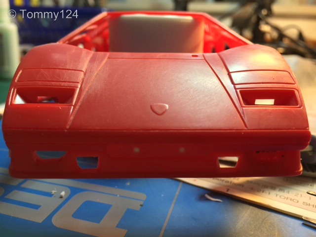

Auch an der Karo wurde gearbeitet.
Die ursprünglich verschlossenen Luftöffnungen an der Vorderseite und an den seitlichen "Kiemen" der Frontschürze wurden aufgebohrt:
Dem Italeri-Bausatz liegt kein Heckflügel bei, ich möchte aber gern einen drauf haben... :will:
Glücklicherweise liegt dem Aoshima Bausatz des 5000 QV eine Auswahl von zwei Flügeln (klein/ groß) bei, sodaß ich diesem Bausatz den kleinen Flügel spendieren kann. :D
Damit später möglichst wenige lackierte Teile verklebt werden müssen, wurden die beiden Flügelhalter schonmal frühzeitig montiert.
Der Flügel kann aus lackiertechnischen Gründen natürlich erst zum Schluß drauf. Aber man kann ja mal eine Passprobe machen... :pfeif:

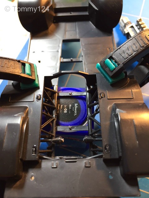

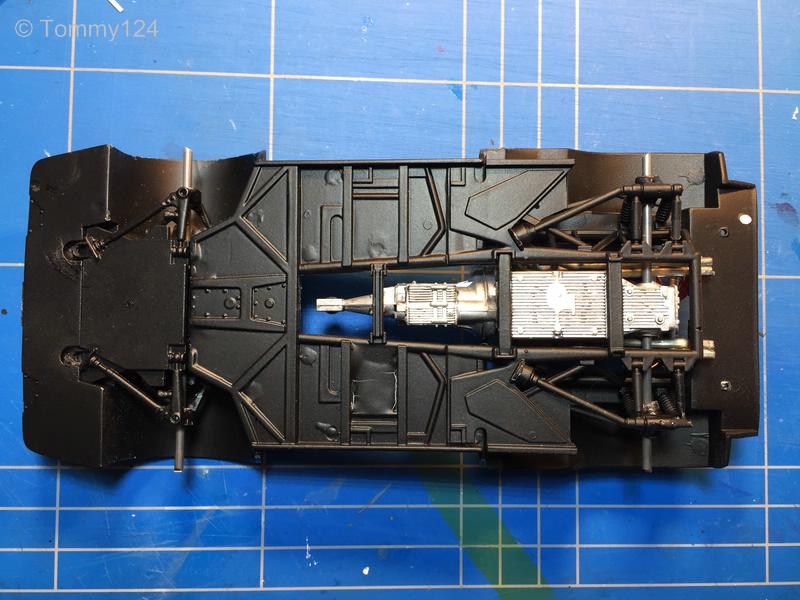

Dann wurde das hintere Fahrwerk montiert:
Die Machart des Bausatzes läßt es dankenswerterweise zu, alle Teile am hinteren Fahrwerk schon zu verkleben und Motor/ Getriebe dann nachträglich einzusetzen. Hierdurch erspare ich mir das, was ich gar nicht gerne mache - lackierte Teile verkleben. :!!
Und einmal eine Paßprobe mit der noch unfertigen Motor-/ Getriebeeinheit.

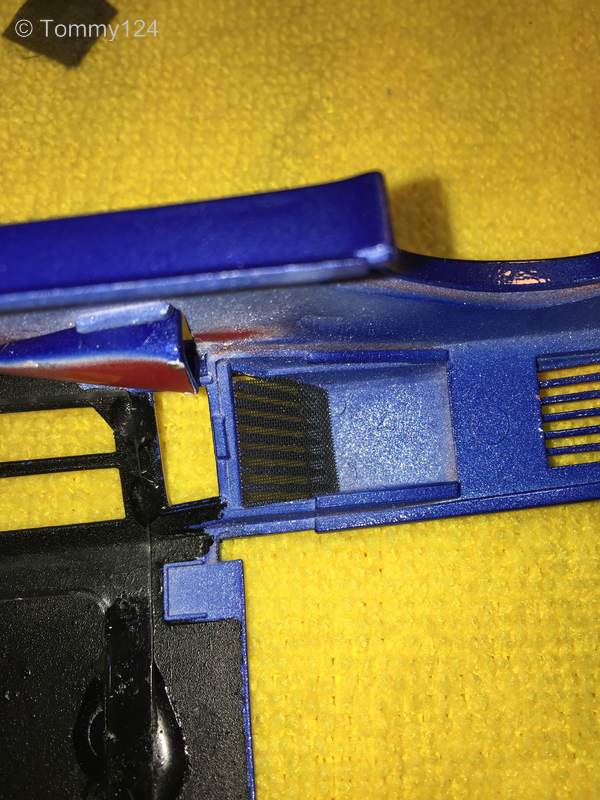

Zunächst einmal musste ich feststellen, dass ein Teil (ich glaube es ist die Kühlwasser-Leitung) leider beschädigt war. Das abgebrochene Stück war auch leider nicht aufzufinden. ?(
Siehe unten - links das beschädigte Teil und rechts, so wie es sein sollte:
Einfach vom neuen Bausatz nehmen ist ja feige, außerdem fehlt es dann da ja irgendwann. :|
Von daher... selber reparieren!
Das wird dann später bei der Monatge noch genau angepaßt, sollte aber so gehen.

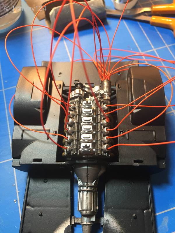

Dann wird es bei diesem Bau eine Premiere geben - meine erste Motorverkabelung! 8o
Und dann werde ich gleich zwölf Strippen ziehen müssen...
Apropos: um diese später aufzunehmen, war der bausatzseitige Zündverteiler viel zu zierlich. Daher habe scratch einen etwas "geräumigeren" gebaut und auch schonmal die Löchlein gebohrt. Weiterhin sind die aus Gussästen gemachten Kerzenstecker zu sehen. Die sehen jetzt noch etwas "eumelig" aus, sollten aber später lackiert und mit Kabeln versehen ihren (optischen) Zweck erfüllen.

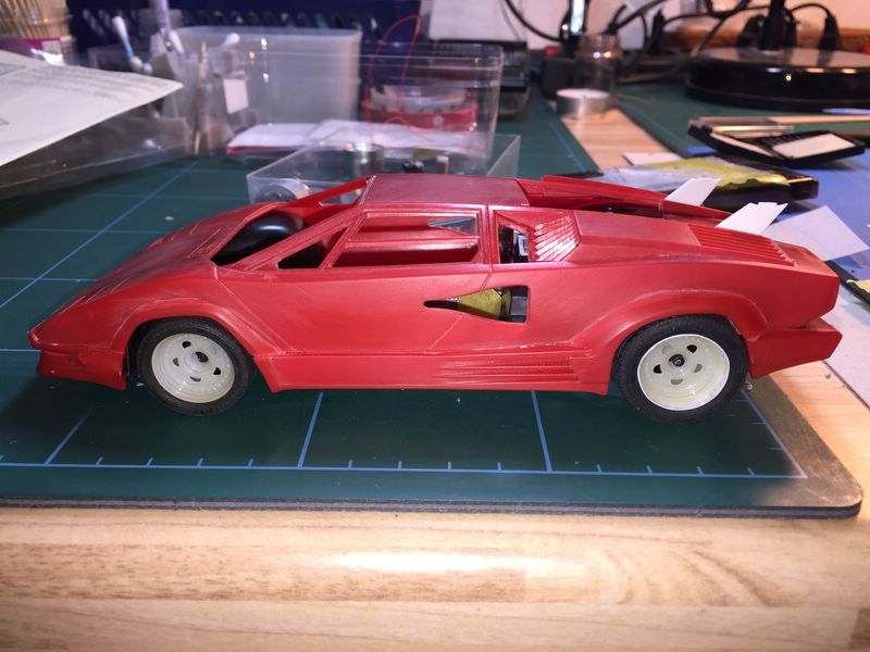

Zu guter Letzt und zur Auflockerung mal eine kleine Standprobe:
Demnächst geht's hier weiter.

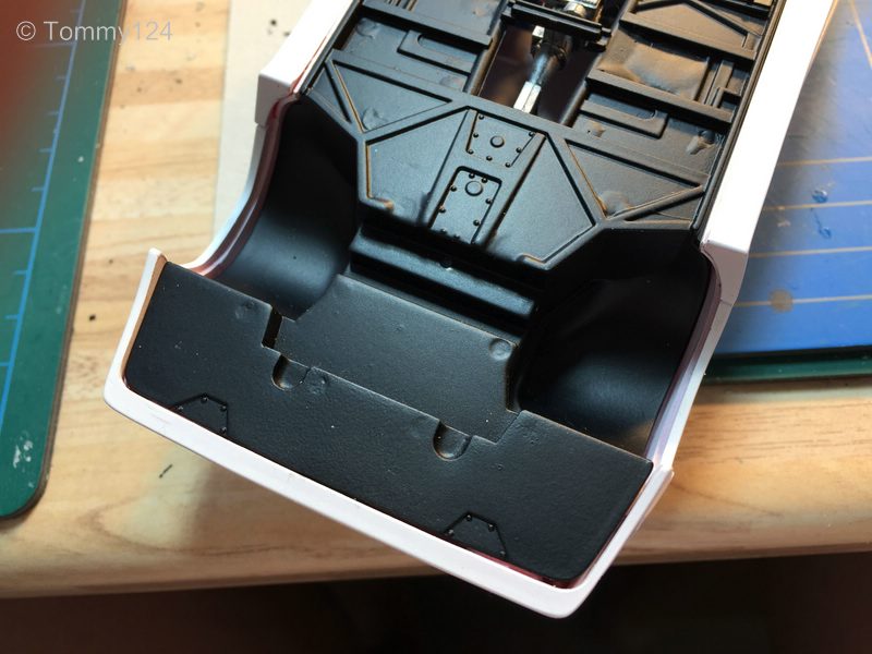

Die letzten beide Tage war ich im "Graffiti-Modus", also ausschließlich mit Spraydosen beschäftigt... :abhau:

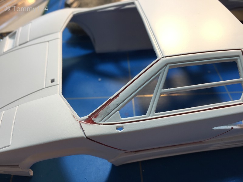

Zunächst mal wurden Karo, Unterboden und Felgen mit Spritzfüller lackiert. Die Karo wurde anschließend mit 1000er Sandpapier naß geschliffen.
Und danach gab es nur noch Schwarz und Weiß... :D
Die Felgen mit Glanzschwarz für die kommende Alclad Chrom-Lackierung grundiert:
Den Unterschied zwischen unveränderter und verbreiterter Felge kann man schon ganz gut erkennen, finde ich:
Unterboden und Vorderachse wurden mattschwarz lackiert:
(Ja, man kann trotz aller Schleiferei und Spachtelei immer noch die wirklich dämlich platzierten Auswerferstellen erkennen.
Die Ansicht von unten hat bei mir keine übermäßige Priorität, daher bleibt es so.)
Um das Grau des Füllers zu überdecken, wurden 2 Schichten weißer Tamiya-Primer auf die Karo aufgebracht.
Außerdem wurde der erste Schwung "Sonstiges" mit geprimert (Interieur, Spiegel, Luftleinlässe...):
Zusammen mit dem Füller haben die beiden Primer-Schichten die Panels etwas verschlossen, daher werden diese nochmal nachgezogen:

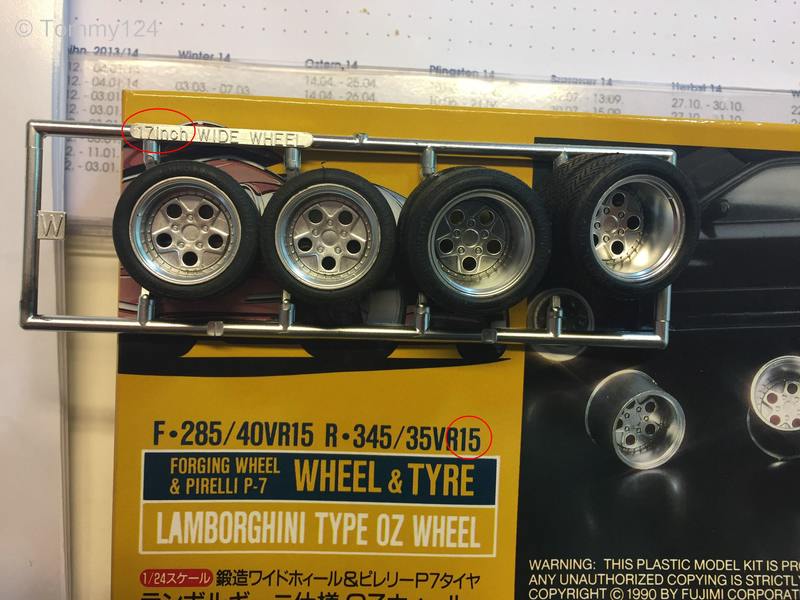

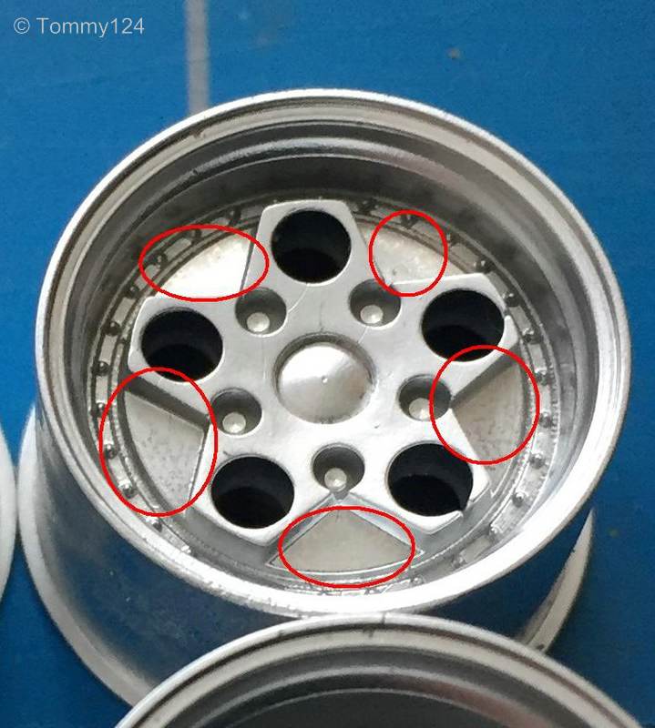

Zunächst einmal musste eine Lösung für die "Felgen-Problematik" gefunden werden. Der o.g. Ansatz mit der selbstgemachten Verbreiterung der hinteren Felgen war zwar grundsätzlich erfolgreich, allerdings war eine der beiden Felgen im Bereich des Felgenhorns dann im wahrsten Sinne "unrund", während die andere 1a geworden war. Dies führe ich auf den Einsatz des Klebstoffs zur Befestigung des ja sehr dünnen Plastik-Sheets an der "Serien-Felge" zurück.
Diverse Nachbearbeitungen mit Wärme erbrachten leider keine Verbesserung, sodass ich mich also auf dem Markt umsehen musste. :S
Das ist das, was ich dafür aus den USA bestellt hatte.
Fällt Euch was auf? Dass es Fujimi mit den Felgen- und Rädermaßen insbesondere beim Countach bzw. dem entsprechenden Zubehör nicht so genau nimmt bzw. nahm, war mir ja schon bekannt. Dass sie aber bei einem explizit als 15 Zoll ausgewiesenen Rädersatz aber 17 Zoll-Räder, die noch dazu von der Breite her viel zu extrem sind, liefern, ist schon frech. Auch wenn dieses Zubehör zugegebenerweise schon uralt ist, eine echte Unverschämtheit, denn man bekommt etwas Anderes als das explizit Bestellte. :!!
Naja, ich wurde schließlich in einem anderen Countach-Bausatz, den ich kurzfristig recht günstig erstehen konnte, fündig. Siehe unten.
Wie man bei genauerem Hinsehen erkennen kann, hat Fujimi auch hier keine saubere Arbeit geleistet. Die Verchromung ist stellenweise nicht komplett, es scheint das (weiße) Grundmaterial durch. Also werden diese Felgen zu entchromen und mit Alclad neu zu verchromen sein... Warum einfach, wenn's auch schwer geht? :roll:

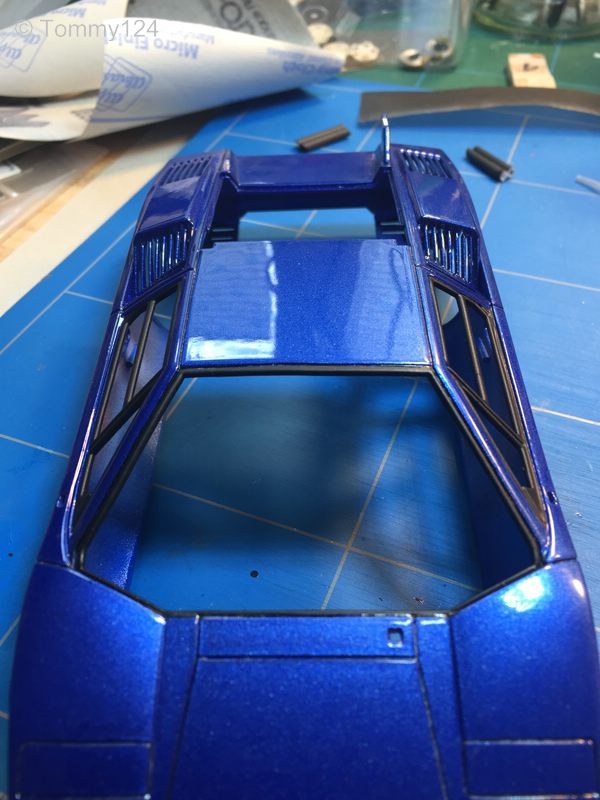

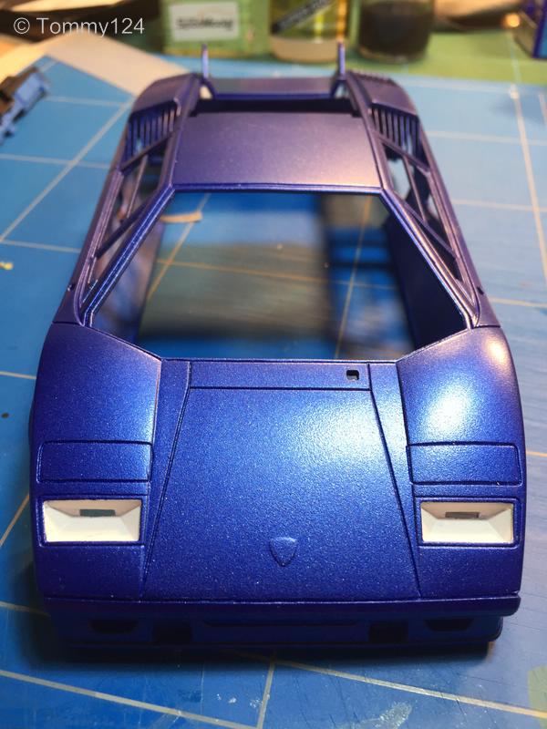

Dann ging es mit der Karo weiter.
Zunächst wurden die Scheinwerferkästen abgeklebt, denn diese sollten innen weiß bleiben:
Dann kam eine Lackierung mit ZP Lamborghini Blu Caleum:
Anschließend wurden die Sicken mit blauschwarz angemischter Wasserfarbe gezogen:
Am Heck wurden kleine Decals für die Reflektoren der Rückleuchten bzw. die Kennzeichenbeleuchtung angebracht:
Anschließend wurde die Karo mit ZP 2k-Klarlack geduscht:
Es ist noch einiges an Polierarbeit zu machen (die liebe Orangenhaut), aber man schon erkennen, was es werden soll:

Die Motorverkabelung (meine allererste!) fing etwas chaotisch an...
...aber am Ende konnte ich die "Strippen" dann doch zähmen:

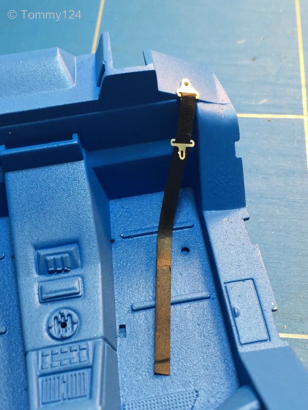

Es wurden Gurte und Gurtschlösser gemacht, und einige liebevolle Farbtupfer gesetzt. :rolleyes:
Mit dem Resultat bin ich recht zufrieden:

Als nächstes wurden die schwarzen Dichtungen gebrusht:
Für eine saubere Montage der seitlichen Lufteinlässe machte ich mir mal wieder den UV-Kleber zunutze:
Dann wurde mal wieder weiter poliert: :will:

Noch einen Blick auf den Motor vor der Hochzeit:
Etwas knifflig verlief übrigens die Montage des Scheibenteils, vermutlich aufgrund eines Verzugs in der Karosserie. ;(
Ein umfangreicher, aber dennoch bedachter Einsatz von UV-Kleber ermöglichte trotz der Probleme letzten Endes eine vernünftige Fixierung.

das mit den Zubehörfelgen ist natürlich sehr ärgerlich... bin mal gespannt wie die Räder dann zum Fahrzeug passen, bzw. was du daraus machst.
