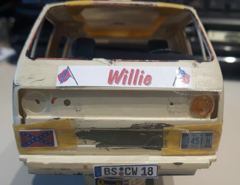

Da ich noch alle alten Grafiken auf dem PC gespeichert hatte, konnte ich sie, nachdem ich die Abmessungen des T3 in Corel übertragen hatte, für die Verwendung als Decals anpassen.
Dann wurden sie in Realgröße auf normalem Papier gedruckt und am Testbus zur Größenüberprüfung angebracht.
Auf den Bildern kann man jetzt auch schon erkennen, wohin die Reise geht.
An den Seiten werden die einzelnen Komponenten natürlich als Einzeldecals hergestellt, da mir ein Decal über das ganze Fahrzeug dann doch zu heikel war.
Die Landschaftskontur wird, wie beim Original lackiert und dann erst die Einzeldecals platziert. Im Entwurf ist sie deshalb auch nur grob gezeichnet.
Hier nun als Abschluss für heute der fertige Decalbogen.
Jetzt wird ein Reststück hergenommen und die Lackierung mit ein paar Probedecals getestet, ehe sie später ans Modell kommen und es funktioniert nicht.
Das wird auf Grund der Trockenzeiten wieder ein paar Tage dauern, bis die Ergebnisse vorliegen.

heute widmen wir uns der Sitzbank.
Die Grundplatten dafür wurden mit einem Dremel zunächst grob in Form geschliffen.
Anschließend kam der Feinschiff von Hand.
Die Lehne wurde mit 2 Messingstiften mit der Sitzfläche verbunden, um die Optik der getrennten Sitzteile zu erhalten.
Hier das zusammengesetzte Ergebnis.
Für die Stangen der Kopfstützen habe ich mir aus einem Reststück eine kleine Lehre gefertigt, damit alle Bohrungen die gleichen Abstände haben.
Die erste Passprobe erfolgte mit kurzen Messingabschnitten.
Sie werden später durch Federdraht ersetzt, da er farblich besser passt.
Natürlich kam ich nicht umhin, mir mal alle bisherigen Teile in der lose zusammengesetzten Kompletttansicht anzusehen.
Hier der Blick durch die Windschutzscheibe.
Zur Zeit versuche ich gerade, vernünftige Keder an den Sitzen anzubringen.
Mal abwarten, ob es was wird. ?(
Sollte jemand einen Link haben, wo so etwas schon einmal gemacht wurde, dann bitte immer her damit.
Ich habe leider nichts gefunden. :nixweis:
Bis bald. :wink:
Willie
