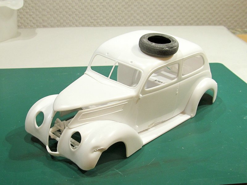

Howdy Modelers, liebe Mitleser :wink: ,
danke Thomas für das Bild. Dieses "Design" gefällt mir ausgesprochen gut. Grundlage dafür ist natürlich eine "Grundierung" mit Rost und der kam diese Woche dann endlich auch bei mir zum Einsatz.
Da ich die Einzelsitze nicht verbauen werde, will ich wenigstens zwei Räder im Innenraum drapieren. Dadurch kam ich auf die Idee, noch eine olle Pelle aufs Dach zu legen. Da die Reifen die ich habe aber alle nicht hohl sind, habe ich versucht einen auszuhöhlen. Ich denke, das hat ganz gut geklappt
Auch die Motorhaube ist vorne leicht verbogen. Somit ist jetzt alles für die erste Rostdusche bereit
Da der Rostlack sehr schnell getrocknet ist, konnte ich gleich die zweite Schicht draufmachen
An den Felgen für die Innenraumräder werde ich zum ersten mal die Sache mit dem Salz ausprobieren. Erstmal mit Wasser eingesprüht
Hoffentlich habe ich mir die Suppe jetzt nicht versalzen. Jetzt lass ich alles trocknen, dann kommt schwarzer Lack dünn drüber
Zum Aufstreuen des Salzes habe ich mir ein kleines Trichterlein gebaut. Damit kann ich - halbwegs - punktgenau das Salz drapieren
Weil der schwarze Lack ganz schnell trocken war ( Acryllack aus der Dose ), waren die Räder im Prinzip auch schon fertig. Ein bisschen verschmutzt werden sie aber noch
Heute ist nicht alle Tage, ich mach hier weiter, keine Frage

Hi
Welche Rost Grundierung hast du verwendet?
Gruß Henrik
Das Wort "Grundierung" sollte hier nicht überbewertet werden. Im Grunde ist es ja nichts anderes, als "braun matt". Ich hatte eine Farbdose von Humbrol gefunden, die ich seit x Jahren besitze. Drauf stand "PA Rost". Also hab ich mir das verdünnt und lackiert.
Als "Grundierung" habe ich das nur bezeichnet, weil alles weitere darauf folgt, also Fahrzeuglackierung ( Farbe ), Verschmutzung usw.

Montag, 14. August 2017, 09:51
Denk dran bei den Rädern, die herumliegen nicht nur die Radbolzen auszubohren (ist gemacht, wenn ich's richtig erkenne) sondern auch die Nabendeckel, die noch zu sehen sind :hey:
Ein Reifen innen aus zu dremeln ist auch spannend, was?
Bei der Rostgrundierung. Machst Du noch verschieden Nuancen drauf? Ich verwende mehrere "Rostfarbtöne" als Basis. es ist auch mal gespränkeltes Orange dabei. ;)
Montag, 14. August 2017, 17:59
Auf der Karosse solltest Du jetzt noch mit der Schwammtechnik verschiedene Rosttöne aufbringen, das kommt später richtig gut ;)
Sieh Dir dazu noch Referenzbilder von Wracks und Schrottplätzen an...gibts ja zu Hauf im Netz 8)
danke für die Hinweise bez. farblicher Nuancen des Rostes. Ich will mir da nicht zuviel aufladen und es soll ja auch nicht komplett verrostet sein. Der Rostanteil, so meine Vorstellung, soll erheblich geringer sein, als der Farbanteil ( Lackierung ). Deswegen, denke ich, machen farbliche Nuancen erstmal nicht viel Sinn. Ich mag mich aber auch täuschen, dennoch verzichte ich hier erstmal darauf.
Ja Dominik, die Radbolzen sind alle raus, die Nabendeckel hab ich total verpennt. Da die Räder im Grunde ja fertig sind, möchte ich sie mir nicht verhunzen und lass das mit den Nabendeckeln. Je nach dem, wie die Räder später im Innenraum zu liegen kommen, sieht man da - hoffentlich - nicht mehr so viel von :rot: .
Hey Willie, schön, das Du dabei bist. Rutsch ruhig ein bisschen nach vorne, da gibt's noch Lücken ;)
Jetzt aber mal weiter hier. Das hab ich in dieser Woche vollbracht:
Als erstes hatte ich diese Woche ein ganz besonderes Erlebnis. Ich war Haarspray kaufen ( zum Fixieren des Salzes nach dem Aufstreuen ). Da es , wie ich erschrocken feststellen musste, zig Variationen zur Auswahl gibt, wandte ich mich mit der Frage nach ganz normalem, ordinären Haarspray ( und 3 mm Haarschnitt ) hilfesuchend an eine Verkäuferin. Ich hab’s ihr ganz genau angemerkt. Sie hat kurz überlegt, ob sie mir eine Frage stellen sollte, während sie auf meinen Kopf blickte. Sie hat aber verzichtet und so bin ich erstmals in meinem Leben stolzer Besitzer einer Flasche Haarspray
Erst hab ich alles mit Wasser eingenebelt und danach ordentlich gesalzen, damit mal etwas Geschmack an den Rost kommt. Auf das Haarspray habe ich aber erstmal verzichtet, weil das Salz einfach kleben geblieben ist
Anhand der Motorhaube will ich meine weitere Vorgehensweise demonstrieren. Nachdem das überschüssige Wasser abgetrocknet war, habe ich alles in einem leicht dunklen Grauton lackiert ( 1937 hieß dieser “Silver Wing Grey )
Da matte Farben offensichtlich recht schnell trocknen ( Enamel ), konnte ich schon am nächsten Tag das Salz grob mit den Fingern abrubbeln ( Einmalhandschuhe )
Mit einem 6.000er Schleifpad habe ich dann im Wasserbad nachgearbeitet. In dieser Phase entscheidet sich der endgültige Verrostungsgrad. Je länger man schleift, um so mehr Rost tritt zu Tage
So reicht es mir. Ich muss zugeben, das ich da schon ziemlich stolz drauf bin. Zum Schluss werde ich noch stark verdünnten schwarzen Mattlack mit einem Zerstäuber drübersprühen. Ich glaube, die Flugzeug- und Militärbauer nennen das dann Washing
Verwirrend ist für mich z.Zt., das ich über so viele Dinge nachdenken muss. Z.B. über die richtige Reihenfolge an Arbeitsschritten, damit alles stimmig aussieht. Wenn man jahrelang immer nur schön und neu baut, ist das hier eine echte Erfahrung

Hallo Matze.
Verwerf die Idee mit dem Matt schwarz.
Nimm dazu lieber Ölfarben und Feuerzeug Benzin. Das eignet sich besser dazu.
Mit dem Benzin kannst du die Ölfarben schön verdünnen, die du dann mit einem Pinsel aufbringst.
Dadurch stecken dann alle Vertiefungen schön heraus.
Da gibt es so viele Punkte die da passen würden, wie ein Fading zum Beispiel.
Da würde bei deinem Fahrzeug Rostfäden passen. Also wo Rost durch regen und ähnliches an Scharnieren oder
Türgriffen zum Beispiel runter läuft.
Hier ein Beispiel an einem Panzer. An der vorderen Platte sieht man die Verlaufspuren vom Rost sehr schön.
Denke das würde zu deinem sehr gut passen.
Siehe Bild.
Quelle: Modellbauforen.de
Mfg Max
Samstag, 19. August 2017, 13:48
Guck mal an...mit Enamel-Farben kenn ich das gar nicht, ich mach das immer mit Acryl. Man lernt eben nie aus :D Aber das Ergebnis kann sich sehen lassen, sieht echt gut aus :ok:
Das Wash auf so ner großen Fläche würde ich nicht machen, probiers lieber erstmal auf der Innenseite oder an einem Teststück. Nicht daß es dann nicht gefällt.
Guck mal auf Beitrag #8 an meinem Test-Bully. Ich hab aufgehellte Grundfarbe an den Abplatzern gesetzt. Hab da mal ein Video gesehen auf youtube, nicht komplett rum ziehen...nur die untere Seite! Ist etwas arg dick geworden, aber war ja auch nur zu Übungszwecken ;)

Moin Matze,
Nun das sieht doch so weit schon richtig gut aus, ich würde da jetzt erst mal gar nichts weiter machen, sondern das Modell so weit es geht zusammen bauen, um das ganze dann auch zu sehen.
Als nächstes würde ich mir überlegen, wo hat das Fahrzeug, die letzten Jahrzehnte verbracht, war es da eher trocken oder feucht/nass, drinnen oder draußen, war die Umgebung sandig oder eher bewachsen, so das sich z.B. Moose breitgemacht haben könnten. Aber auch Tiere mögen solche Rostlauben, so ist die Frage ob sich da Nager oder Vögel eingenistet hatten.
Nu gut, bin schon sehr gespannt wie es da bei dir weiter geht.
Beiträge: 9 202
Sonntag, 20. August 2017, 10:31
Gut gemacht Matze - die Haube gefällt mir :ok:
Ja, richtig: beim Altern ist mehr Gripsarbeit gefordert als beim Neuwagen ;) Bernd sagt das auch so, das Du vor dem Altern den Standort der Rostkiste festgelegt haben solltest. Das ist bei mir der erste Schritt, bevor ich mit dem Auto anfange:
möchte ich ihn in ein Diorama mit Scheune, Baum, Wald etc. einbinden?
Steht die Kiste nur im Freien?
Ich baue das (gesetzten Fall gewünschte) Diorama parallel, um ein Gefühl für "das Ganze" zu bekommen...mindestens existiert eine klare Vorstellung mit grober Skizze.
Für die weitere Bearbeitung nutze ich z.B. Airbrushfarben von Schmincke (siehe Tim Flock Chrysler) oder verschiedene washings (schwarz, grau, grün) bzw. Rost (drei verschiedene Töne) von AK. Bei Schmincke hab ich den Vorteil, das ich mit Wasser alles auf Null setzen kann, bei AK arbeite ich mit Terpentin. Mit den AK-Produkten ziehe ich die Lauflinien, wie sie an dem Panzer zu sehen sind oder an meinem 300er:
Auch der Vorteil mit Terpentin und den AK-Produkten ist, das Du den Grad sehr lange bearbeiten kannst.
Es hat aber jeder seine eigene Methode entwickelt ;)
Ich habe mir angewöhnt, ein Bauteil nach dem Anderen zu bearbeiten. Hab ein gutes Händchen, das es alles zusammengesetzt wie ein Guß aussieht. Mit dem genauen Ergebnis vor Augen geht das schon.
Einfacher ist, die Karosserie zusammen zu setzen und die weitere Behandlung fort zu führen.
Noch was: ich habe erst zweimal die Salzmethode abgewendet und keine weiteren washings durchgeführt :pfeif: ...weil der Rost nicht so ausgeprägt gewünscht waren ^^ (Caddy und mein Bulli Horst) - das Ziel war ein anderes
Das ist ein super Tip, den ich auf jeden Fall abgespeichert habe :ok:. Allerdings habe ich schon ein bisschen mit verdünnter schwarzer und Rostfarbe gespielt, siehe unten
Sowas hatte ich mir auch schon vorgestellt. Der Wagen stand zwar hauptsächlich trocken irgendwo in California, aber ab und zu regnet es eben doch mal. Ich hab versucht, das mal zu realisieren
Da hab ich noch gar nicht geguckt, hol ich nach
Ganz genau, weil entsprechend fällt das Erscheinungsbild aus. Er soll also hauptsächlich trocken und offen irgendwo gestanden haben. So Richtung Kalifornische Wüste. Ich hab da einiges an interessanten entsprechenden Hintergrundbildern gefunden. In meinen Showroom kann ich ihn ja schlecht stellen.
Auch das habe ich mir abgespeichert, danke
Dennoch gibt's jetzt auch mal ein Update. Ich bin die Woche über nicht untätig gewesen. Viel schaff ich immer nicht, weil sich die Werkstatt im Moment bei dem Wetter schön aufheizt und ich auch wegen Schmerzen nicht immer so lange sitzen kann. Aber egal, here we go:
Nachdem nun die Karosserieteile allesamt ordentlich rostig sind, hab ich sie mal zusammengesteckt. Eingenebelt habe ich dann alles mit stark verdünnter schwarzer Farbe mit Hilfe eines Zerstäubers. Durch die Verdünnung ist dann teilweise der graue Lack etwas rissig geworden, was zusätzlich einen Verwitterungseffekt hatte. Nach dem Trocknen war davon allerdings gar nicht mehr so viel zu sehen
“Wenn schon, denn schon” dachte ich so bei mir und hab versucht einen eingerissenen Dachhimmel darzustellen. Dafür hab ich eine Lage einer weissen Serviette “angepasst”
Zurecht geschnitten und wie bei der Serviettentechnik mit verdünntem Kristal Klear rundum verklebt
Zum Schluss dann das Ganze eingerissen und ordentlich eingesaut

Man sieht es auf den Bildern nicht sehr deutlich und mit blossem Auge ist der Unterschied auch nicht so gross, dennoch habe die Kotflügel etwas eingepudert, weil ich das verdünnte Schwarz stellenweise als etwas zu deutlich sichtbar empfand
Da ich keine Pigmente habe und auch nicht extra welche kaufen wollte, hab ich “Hautfarbe” aus dem Wassermalkasten abgekratzt und mit einem Applikator aufgerieben
Die Kotflügel sind nun minimal “staubiger”, nun ja

Moin!
Den kaputten Himmel find ich mal genial, die Idee "klau" ich mir gleich für meine Rostlaube :)
Was ich noch nicht so ganz verstehe bzw. erkenne ist was du mit dem Zerstäuber gemacht hast??

Samstag, 2. September 2017, 10:37
ich muss zugeben, dass der zerissene Dachhimmel auf einen Baubericht hier im Forum zurückgeht. Falls ich nicht völlig daneben liege, hat Dominik sowas beschrieben :nixweis:
Ich habe versucht, weil ich nicht extra was kaufen wollte, stark verdünnten schwarzen Lack halbwegs gleichmässig aufs Modell zu sprühen, um einen "Verschmutzungsgrad" zu erreichen. Ich denke aber, sollte ich sowas jemals nochmal machen, das ich mir dann vorher Ölfarbe besorge
Irgendwann muss ich mich ja auch mal dem Innenraum widmen. Also erstmal die Beifahrerseite zersägt
Die entstandene Lücke muss ich noch auffüllen
Lackiert und eingesaut sieht es dann letztlich so aus
Die Heckscheibe rechts ist im Laufe der Jahre mal kaputt gegangen. Deshalb hängt da nur noch die Dichtung rum
Und nur weil irgendein Vollhonk diese Motorhaube hinten reingequetscht hat ( die muss ich im Wrack drapieren, weil ich die - verunstaltete - Rückbank entsorgt habe und ich die Lücke irgendwie kaschieren will )
Das Lenkrad konnte auch wer gebrauchen
