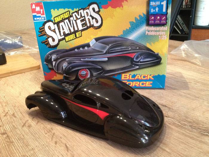

Um das zu bewerkstelligen, werde ich diesen Snapfast Slammer Kit von AMT hinzuziehen: den „Black Force“:

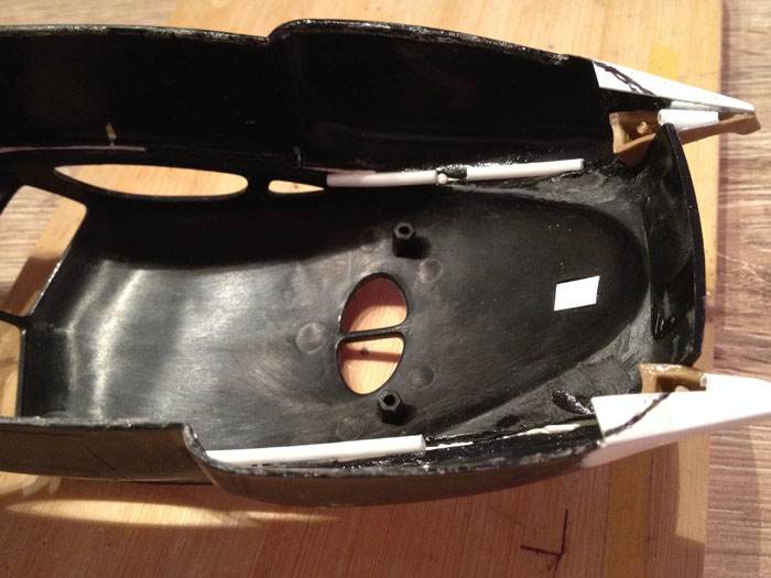

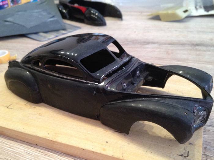

Na, dann wollen wir mal beginnen. Zuerst hab ich mir mal markiert, welchen Teil des Black Force ich übernehmen möchte...
...und das ganze von der restlichen Karosserie getrennt:
Dann habe ich den entsprechenden Bereich an der Karo es Lincoln markiert...
... ebenfalls ausgeschnitten und dann mal geguckt, wie es denn aussehen könnte:
Das gefällt mir soweit schon ganz gut, aber es passt noch nicht so ganz. Besonders vorne , beim Übergang von Haube zur Frontscheibe ist noch eine ziemlich große Lücke, da muss ich noch mal ran...

Hallo Thomas, schön, dass Du uschaust.
Das Dach gefällt mir eigentlich ganz gut so wie es ist, deshalb wird ich es so lassen. Allerdings werde ich es noch etwas absenken, indem ich an der Karo des Lincoln noch etwas wegfräse, hier mal mit einem dünnen Streifen :Klebeband markiert:

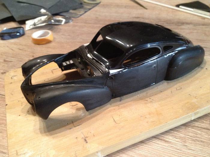

So sitzt das Dach samt Fliessheck schon besser auf dem Lincoln...
...deshalb hab ich es einfach schon mal befestigt:
Es sind noch ein paar unschöne Lücken und Spalten zu sehen, die werden als nächstes aufgefüllt und dann wird das Ganze verspachtelt. Juchuu, endlich wieder schleifen :D

Aber erst mal weiter mit diesem Projekt. Ich habe inzwischen ein paar der Lücken und Spalten mit Strip-Styrene-Stücken aufgefüllt...
Aber bevor die große Spachtel- und Schleif-Orgie losgeht, fühlte ich mich genötigt, die hinteren Kotflügel noch ein wenig zu verlängern und etwas zuzuspitzen, und zwar mit Hilfe Von Custom-Rücklichtern:

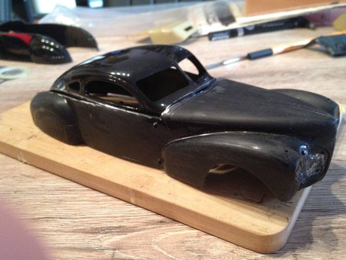

Jedenfalls hab ich mich inzwischen ein mal rund um die Karo gespachtelt...
...und auch schon ordentlich geschliffen.
Ist aber noch viel Feinarbeit zu machen.

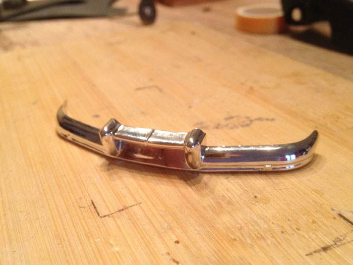

Desweiteren, da der Lincoln ohne die Stock-Stossstange gebaut werden soll, habe ich die Aufnahmepunkte vorne an der Karosserie...
...eliminiert und stattdessen zwei Löcher gebohrt,
in denen diese beiden Bumper Bullets...
...aus meiner Grabbelkiste Platz finden werden:
Ausserdem entlieh ich meiner Restekiste noch die Stossstange eines 49er Mercurys von AMT...
...und hab mir davon den Kennzeichen-Overrider abgezwackt...
...welcher dann hier platziert wird:

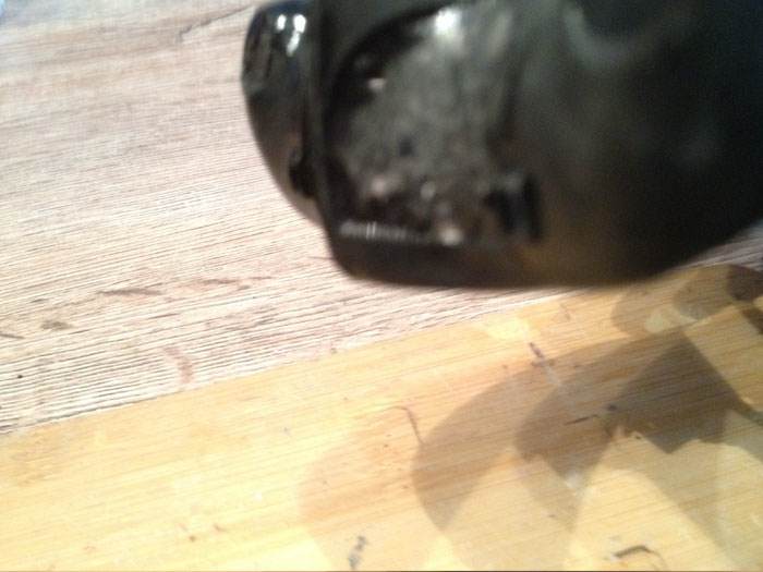

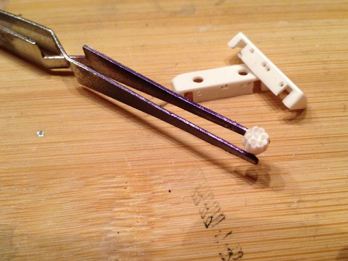

Während ich so vor mich hin geschliffen habe, ist mir eingefallen, dass ich ja eigentlich gar nicht so auf Fender Skirts stehe. Ich habs lieber, wenn man die hinteren Räder, zu mindest zum Teil auch sehen kann. Darum hab ich mich entschlossen, hinten ein paar Custom-Radläufe anzubringen:
Diese beiden hier habe ich von einem ausgeschlachtetem ´57 Chevy entfernt...
...und sie in die Kotflügel des Lincoln verpflanzt.
Das Ganze natürlich verspachtelt. Noch mehr Schlefen, Juchu!

Bei Gelegenheit muss ich die Karo mal Grundieren, um zu sehen, ob die Spachtelarbeiten überall erfolgreich waren und wo noch mal nacharbeiten muss. Dann soll es mit dem Innenraum weitergehen, da hab ich auch schon ein paar Ideen...

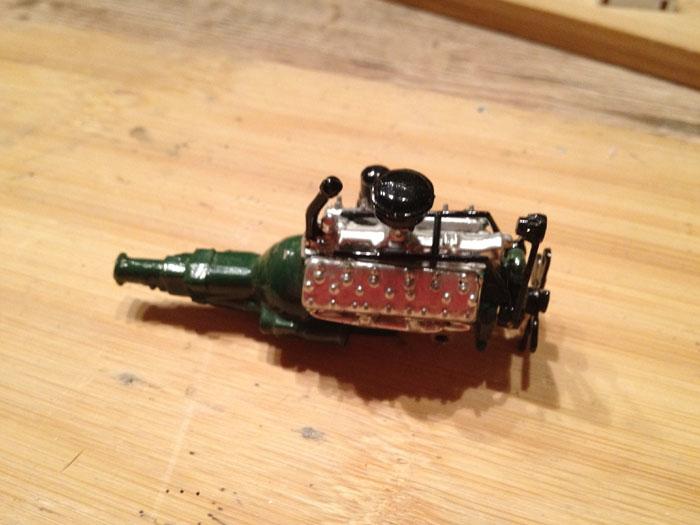

Der im Lincoln-Bausatz enthaltene Motor war zwar eigentlich ganz interessant:
Einen 10-Zylinder Flathead sieht man auch nicht alle Tage...
Aber ich empfand ihn als etwas zu altbacken für so einen krassen Custom, daher werde ich diesen 427er Ford Cobra-Motor verwenden...

Beim letzten Mal erwähnte ich ja, dass ich einen anderen Motor verwenden will.
Den habe ich mittlerweile ein bisschen vorbereitet. In die Zylinderkopfdeckel und den Zündverteiler habe ich ein paar kleine Löcher gebohrt, die die Verkabelung vereinfachen sollen:

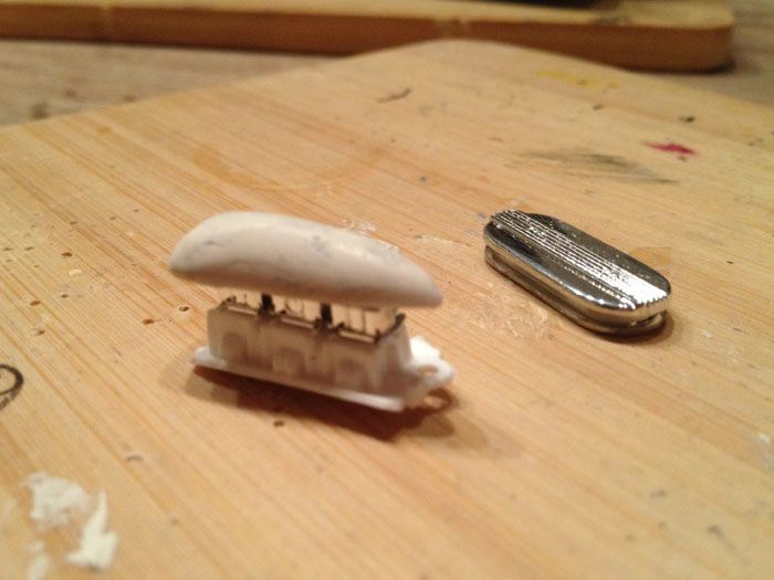

Dann gibt es mal wieder ein bisschen Scratch-Building.
Aus Plastik-Sheet habe ich mir ein paar spitz zulaufende Stückchen heraus geschnitten...
...und diese aufeinander geklebt:
Dieses Gebilde wurde anschliessend verspachtelt und geschliffen:
Und was soll das Ganze? Ganz einfach, das soll einen Custom-Luftfilter-Kasten darstellen, hier mal auf den Vergasern und im Vergleich zum Original des Ford-Motors:
Der Custom-Luftfilter soll die Form der Motorhaube aufgreifen und im Motorraum wiederholen. Lackiert wird er dann in Wagenfarbe (die steht allerdings noch nicht ganz fest...)

Zunächst habe ich mal die völlig blinden Scheinwerferlinsen des Lincoln-Bausatzes (hab vergessen ein Foto zu machen, Sorry) gegen neue Linsen von Scale Production ausgetauscht:
Dann hab ich mir die Grilleinsätze vorgenommen. Die sind vom Vorbesitzer völlig schwarz bemalt worden, was nicht so schön aussah:
Viel schlimmer war allerdings, dass Sie so gar nicht in die Aussparungen der Korosserie passen wollten. Da half alles Schleifen nix und irgendwann war meine Geduld auch am Ende, da hab ich die Aussparungen kurzerhand freigefräst:
Dann hab ich die Grilleinsätze mit BMF neu Verchromt und etwas dezenter mit Wasserfarbe geschwärzt:
Ausserdem hab ich zwischenzeitlich schon mal den Motor lackiert, verkabelt und zusammengebaut:
Fehlt nur noch der Luftfilterkasten, der ist noch nicht lackiert, mach ich zusammen mit der Karo...
Konnte mich noch nicht endgültig für eine Farbe entscheiden, aber es wird ein möglichst glänzender Metallic-Look. Als Basis erhielt die Karo schon mal eine Dusche in VW-Chrystal-Silver:

Sonntag, 18. Februar 2018, 20:27
Respekt für diese aufwändige Arbeit.
Mich stört allerdings die nach hinten zu steil ansteigende untere Fensterlinie. Das wirkt etwas zu unharmonisch. 8|
