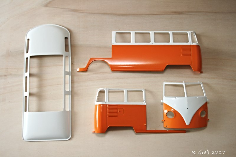

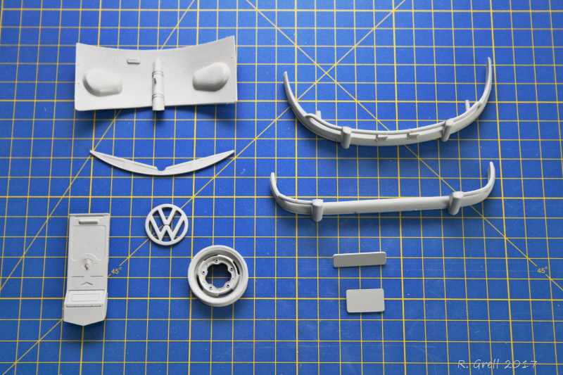

Karosserieteile wurden innen und außen grundiert.
Ebenso die Kleinteile. Das "VW"-Zeichen ist entchromt worden und wird später in einer anderen Farbe lackiert. Die Kennzeichenträger wurden in Länge und Breite verkleinert,
weil sie für die Kennzeichen, die ich verwenden werde, zu groß ausgefallen sind. Die Felgenhälften sind nach dem Verkleben von überflüssigem Kunststoff befreit
und die Bolzenlöcher aufgebohrt worden. Die Felge soll später mir einem Reifen als Gimmick im Wagen liegen.
Die Rundungen am Dachausschnitt für das Faltdach waren zu groß und wurden erheblich verkleinert (Ausschnitt links).
Das Faltdach soll offen dargestellt werden. Das Kunststoffteil hat mir aber nicht wirklich gefallen. Also musste eine andere Lösung her. Dazu habe ich beim ersten
Versuch eine Papierserviette genommen, mit etwas Übergröße zu geschnitten und auf das geschlossene Plastikdach gelegt.
Dann ist die Serviette mit verdünntem Weißleim getränkt worden. Mit den Drähten habe ich die nasse Serviette dann zurück gezogen und übereinander gelegt. Hat
aber nicht wirklich das gebracht, was ich mir erhofft habe. Zu dünn und nicht richtig glatt zu bekommen. Dazu ist sie noch leicht eingerissen (heller Fleck links oben).
Beim zweiten Versuch ist ein Papierhandtuch von einer Rolle verwendet worden. Das Tuch ist zweilagig, wurde aber doppelt gelegt und damit vierlagig. Dann das gleiche
Verfahren wie vorher: mit verdünntem Weißleim getränkt und mit den Drähten übereinander gelegt. Nach zwei Tagen Trocknung vorsichtig mit Hilfe eines dünnen (0,3 mm)
Messingdrahtes von der Unterlage abgelöst und zugeschnitten. Sieht wesentlich stimmiger aus. (Die Struktur ist im Original nicht so grob wie das Foto es zeigt).
Aus dem Plastikdach habe ich einen 2 mm breiten Rahmen geschnitten und auf die Hälfte der ursprünglichen Dicke gebracht. Der soll die Führungsschiene des Faltdaches bilden.

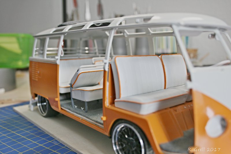

Die Karosserieteile sind innen und außen lackiert. Außen fehlt noch der Klarlack, innen ist mit seidenmattem Klarlack versiegelt worden. Die Trennwand ist auch eingeklebt. Ich finde, dass das Grau recht gut zum Teppichboden passt.
Ist bei den beiden letzten Bildern übrigens der gleiche Grauton (Tamiya XF 24, Dark Grey), auch wenn´s nicht so aussieht.

Die originalen Handgriffe (rechts) haben mir nicht wirklich gefallen. Also mit Proxxon , Feile und Schleifleinen das überschüssige Material entfernt.
Handgriffe und Halteschlaufen nach dem Lackieren. Das Ärgerliche ist, dass mir jetzt erst aufgefallen ist, dass die Schlaufen zu dick sind. Die
hätte ich um mindestens die Hälfte dünner machen sollen.
Die restlichen Bilder lasse ich für sich sprechen. Langsam sieht man, was es werden soll.
Das meiste ist getan. Was jetzt noch fehlt, sind Kleinteile. Eine Herausforderung stellen noch die Fenster dar. Die sollen als Safari - Fenster in geöffnetem Zustand gezeigt werden.
Falls es jemanden interessiert: als Lacke habe ich außen Buntlacke auf Kunstharzbasis vom Biber mit den drei Buchstaben verwendet. Das gleiche gilt für die graue Grundierung. Ebenso die Klarlacke (innen und für den Unterboden Seidenmatt, außen Hochglanz).
Die farbigen Lacke unter und in dem Fahrzeug sind Tamiya Acryl Farben. Es hat keinerlei Unverträglichkeiten gegeben, obwohl ich anfangs skeptisch war.

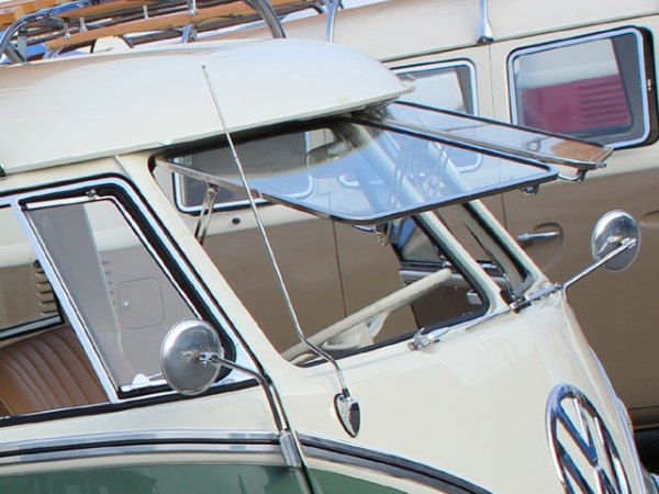

Die Schiebefenster in den Türen hätte ich auch gerne im geöffneten Zustand gezeigt. Ich habe mich aber nicht getraut, die Säge anzusetzen.
Da der VW über ein eingebautes Radio verfügt, musste natürlich auch eine Antenne für optimalen Empfang her.
Die habe ich aus einem Stück verchromten Gussast hergestellt.
Nachdem das überflüssige Material abgetrennt und die Rückseite gerade gefeilt war, ...
... habe ich auch die obere Rundung entfernt und ein 0,5 mm Loch gebohrt.
Ein Stück Messingdraht, ebenfalls Ø 0,5 mm, wurde zu Stabantenne. Jetzt noch verchromt und fertig.
Diese Art von Antenne gibt es auch zu kaufen. (Quelle: www.werk34.de)
