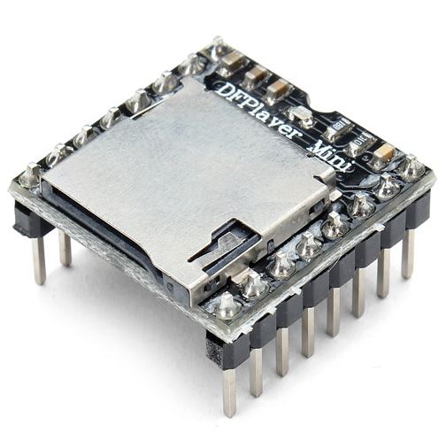

Hallo Modellbaufreunde,
„Jetzt gibt‘s was auf die Ohren!“
Teil 1: Die Hardware
Mittlerweile haben wir gelernt, LEDs auf verschiedenste Weisen anzusteuern.
Eventuell leuchtet eines Eurer Modelle wie ein amerikanischer Weihnachtsbaum…
Was m. E. jetzt noch dringend fehlt, ist:
SOUND! :schrei:
Diese Aufgabe habe ich massiv unterschätzt; diverse Module gekauft, getestet und wieder verworfen. :bang: :motz: :nixweis:
Durch einen Hinweis im Offiziellen Deutschen Bascom-Forum kam ich auf das modernere Sound-Modul „DFPlayer mini“.
Quelle: Banggood.com
Der User Zitronenfalter aka HFEDV hat sich die Mühe gemacht, eine Bascom-“Library“ zu erstellen :respekt: , die ich mit Willie etwas korrigiert und ergänzt habe.
Mittlerweile tutet, quäkt und wummert es bei uns. :D
Der DFPlayer mini wird mit einer microSD-Karte gefüttert und spielt so ziemlich jede MP3 oder WAV Datei ab.
Steuern lässt sich das Modul mit der seriellen Schnittstelle unseres Mikrocontrollers.
Und genau hier liegt die Crux: Unser µC arbeitet mit 5 V, die Logik des Moduls aber mit 3,3 V!
Einfache Lösungen mit Widerständen oder Dioden funktionierten bei uns nicht.
Zum Testen habe ich mir es einfach gemacht: Die ganze Schaltung auf 3,3 V aufgebaut. Dazu nutzte ich einen ATMega328P, der pinkompatibel
zum Mega8 ist, ein 3,3 V I2C 2004 LCD und als Spannungsversorgung den auf 3,3 V eingestellten USBASP. Der DFPlayer mini besitzt einen 3 W
Verstärker, an den man einen Kleinlautsprecher direkt anschließen kann. Schnell ein erstes Testprogramm geschrieben, auf den Mega
geschoben und schon konnte ich auf dem LCD diverse Einstellungen des Moduls sehen. Dann spielten die Test-MP3s ab – so lange und mit der
Lautstärke, die ich programmiert hatte. Erfolg!
Willie, der die Steuerung für seinen T3-Tourbus auf Grundlage eines 5 V ATMega32 schon fast fertiggestellt hatte, konnte den „faulen“ Weg
nicht gehen. Er benutzt einen bidirektionalen Pegelwandler, der die seriellen Signale jeweils auf 5 oder 3,3 V weitergibt:
Zusätzlich hat Willie die Eingangsspannung des DFPlayer mini über eine Diode (keine LED!) an +5 V angeschlossen. Durch den Spannungsabfall
versorgt er das Modul somit mit ca. 4,2 V, was der Spezifikation entspricht. Voller Erfolg!
In einigen Telefonaten konnte ich schon die Effekte hören. :schrei: Mehr dazu in seinem T3-Thread!
Was braucht Ihr nun?
  • einen DFPlayer mini
  • eine microSD-Karte bis 32 GB (darf ruhig viel, viel kleiner sein!)
  • einen (oder zwei) 8 Ohm-Kleinlautsprecher
  • einen Pegelwandler für mindestens 2 Kanäle
  • eine 3,3 V Spannungsquelle, z. B.:
  • Sound-Dateien und evtl. das Programm Audacity mit MP3-Add-On, um diese zu bearbeiten
Zum 8 Ohm-Kleinlautsprecher:
Der DFPlayer mini kann sehr viel. Er hat einen eingebauten 3 W Verstärker, der auch Stereobetrieb unterstützt. Also keine großen
Lautsprecher anschließen – oder es riecht bald nach Elektrik...
Normalbetrieb: Lautsprecher an SPK_1 und SPK_2
Stereobetrieb: je einen Lautsprecher an SPK_1 und GND bzw. SPK_2 und GND (thx Willie!)
Wer‘s lauter braucht: DAC_R, DAC_L und GND auf einen passenden Verstärker leiten und dann volle Deckung! :schrei: :schrei: :schrei: :bang: :bang: :bang:
Zum Beispiel den:
oder den:
In Kürze geht‘s weiter – Ihr müsst ja die Teile beschaffen.

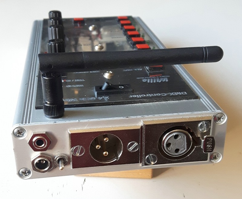

Hallo alle zusammen,
heute möchte ich mein neuestes Projekt vorstellen.
Für meine Bühnenlichtanlage habe ich mir seinerzeit ein DMX-Steuergerät gekauft, daß sich aber in der Praxis für meinen Bedarf als untauglich erwiesen hat.
Die Bedienung war einfach zu umständlich.
Also habe ich mir ein auf meine Bedürfnisse zugeschnittenes Gerät gebaut.
Da Matthias zur Zeit privat stark eingebunden ist und kaum zu etwas Anderem kommt, haben die Kollegen vom bascomforum.de freundliche Mithilfe geleistet.
Das Gerät ist konzipert für eine möglichst einfache Steuerung von 4 LED-Scheinwerfern für die Tanzfläche und 2 LED-Scheinwerfern für die Bühnenbeleuchtung.
Anforderungen:
Jeder Bereich ist für sich dimmbar.
Mögliche Einstellungen Scheinwerfer 1 - 4:
- gleichmäßige Farben einzeln oder gemischt.
- einfaches Lauflicht mit manueller Geschwindigkeitsregelung.
- automatisches Lauflicht mit Audiosteuerung.
Scheinwerfer 5 + 6:
nur weißes Licht.

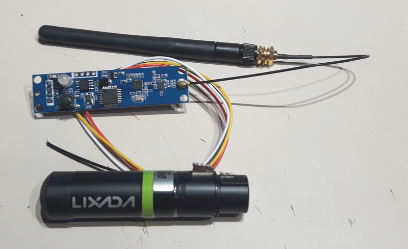

Verbindung zu den Scheinwerfern über DMX-Kabel sowie über 2,4GHz Funkstrecke..
Dafür habe ich mir zunächst beim freundlichen Chinamann ein Modul für die Drahtlosübertragung und einige Empfänger für die Scheinwerfer eingekauft.
Realisiert wurde dann eine Eingangsaudioschaltung mit Filtern, damit nur Bass und Bassdrumsignale zur Steuerung herangezogen werden.
Das Signal wird vom Mischpult über einen AUX-Kanal abgegriffen.
Die eigentliche Lichtsteuerung wurde mit einem ATMega8 programmiert und über ein Schnittstellen-IC für den DMX-Signal-Standard kabelgebunden oder über das Sendemodul den Scheinwerfern zugeführt.
Hier kommen zunächst Fotos vom Innenleben.

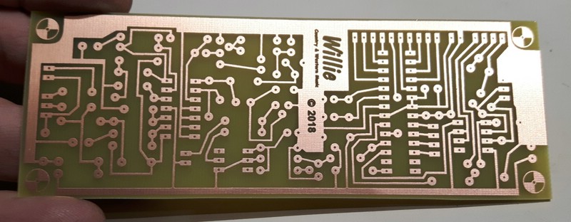

Die notwendigen Platinen von Layout und Bestückungsseite.
Die Hauptsteuerplatine:
Die Frontplatine mit Tastern, Potis, LEDs und dem eingearbeiteten Sendemodul:
Und hier nun das Endergebnis:
Ein mehrstündiger Einsatz bei der ersten Veranstaltung hat schon die volle Funktionsfähigkeit unter Beweis gestellt.
Für den interessierten Leser sind die Bedienungsfunktionalität, die Schaltungen und das Steuerprogramm im nachfolgenden pdf-Dokument zusammengefasst.
