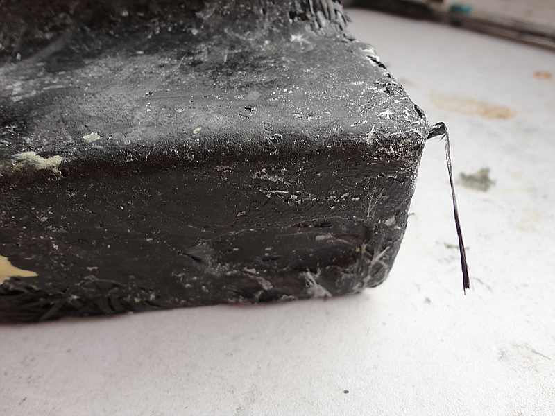

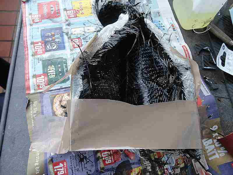

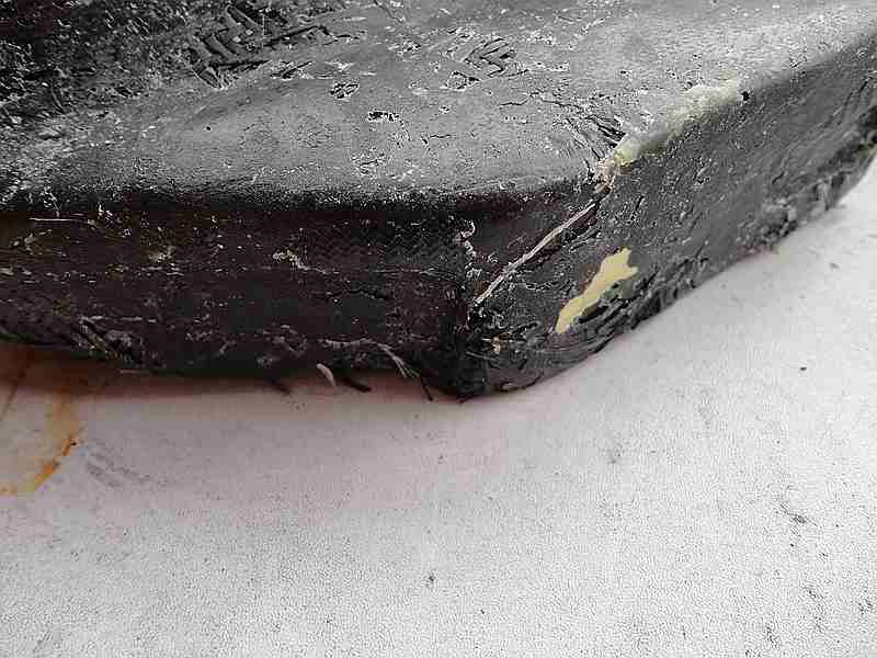

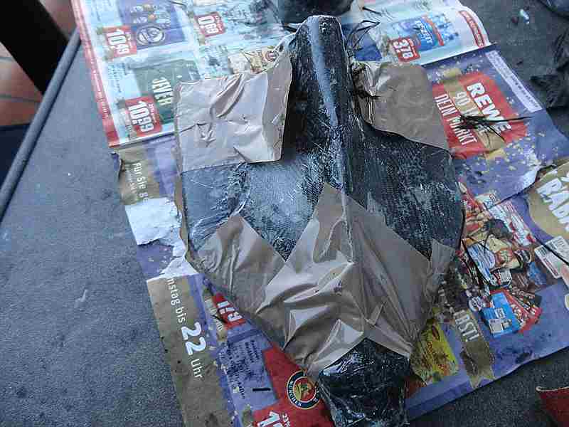

Zuerst ein kleiner Nachtrag - ich bin euch noch das Ergebnis des Laminierens schuldig.
Nachdem ich die Glasfaserform habe einige Tage aushärten lassen, ging es auch schon bei der nächsten Gelegenheit, also zwei Sonnentagen am Stück ans Laminieren mit Kohlefaser.
Dafür habe ich zuerst die From mit Trennmittel eingesifft und danach mit einem Pinsel das Harz dünn aufgestrichen. Dann die Kohlefaser drauf und anschließen noch die Faser von innen soweit mit Harz bstrichen bis die ganze Kohlefaser durchtränkt war.
Hier jetzt die Kohlefaser in der Form:
Und die Form mit der Kohlefaser von außen:
Zur Sicherheit vor eventuellem Auslaufen und zur besseren Stabilität habe ich die Form noch ein wenig mit Klebeband verstärkt bzw. fixiert.
Und hier das Ergebnis, so wie es aus der Form kam:
Das Heck mit den Ausbeulungen für die Antriebswellen:
Die linke Seite vom Heck aus betrachtet mit dem Fokus auf den Luftauslass:
Und die selbe Stelle auf der rechten Seite:
Und nochmal auf der rechten Seite, die Vertiefung für den Haifischkeimen- Luftauslass:
Und die selbe Stelle auf der linken Seite:
Hier jetzt noch eine Detailaufnahme:
Man sieht ganz gut, dass das tränken mit Harz nicht überall gleich gut funktioniert hat - das wäre mit Glasfaser sicherlich besser gelungen, ich bin allerdings mit dem Ergebnis weitgehend zufrieden, zumal die Ausformung insgesammt ganz gut geklappt hat. Solche Stellen wie die gezeigte lassen sich eigentlich ganz gut spachteln, wodurch dann auch die Oberflächengüte passen sollte.

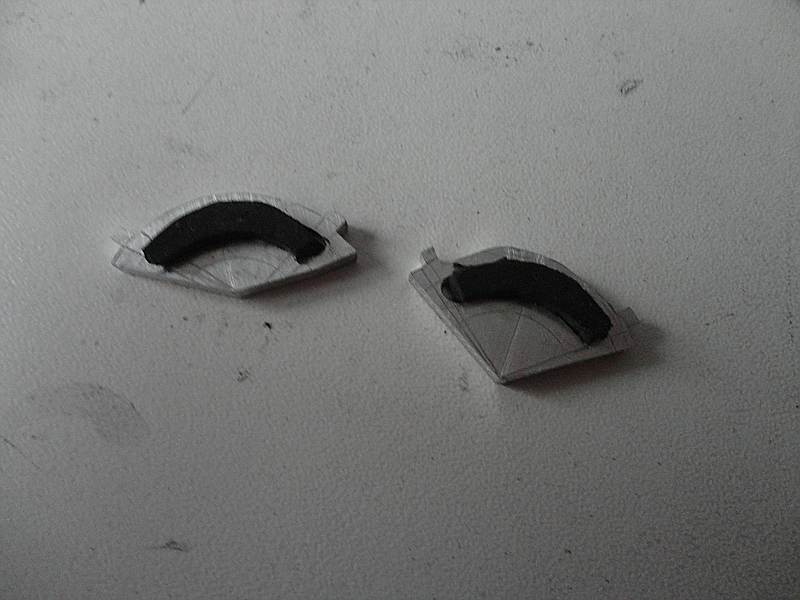

Zuerst habe ich mal ganz provisorisch analog zu den Blenden des Bremssattels auf der Radseite (1mm Dicke) auch die Blenden für die Fahrzeugseite ausgeschnitten (4mm Dicke):

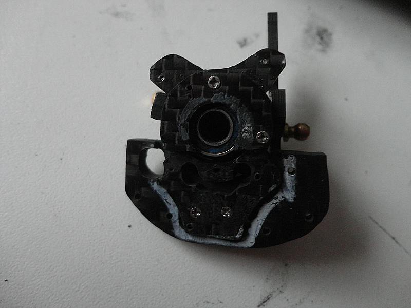

Hier jetzt mal die Rückseite eines Radträgers:
Und der andere Radträger:
Hier ist auch ganz gut zu erkennen, dass die Beiden Schrauben, die den Bremsbelag in dem Bremsbacken halten durch das Befestigungsblech des Radträgers durchgehen - dort sollen später noch Federn aufgezogen werden, die die Bremse zusätzlich aufhalten.

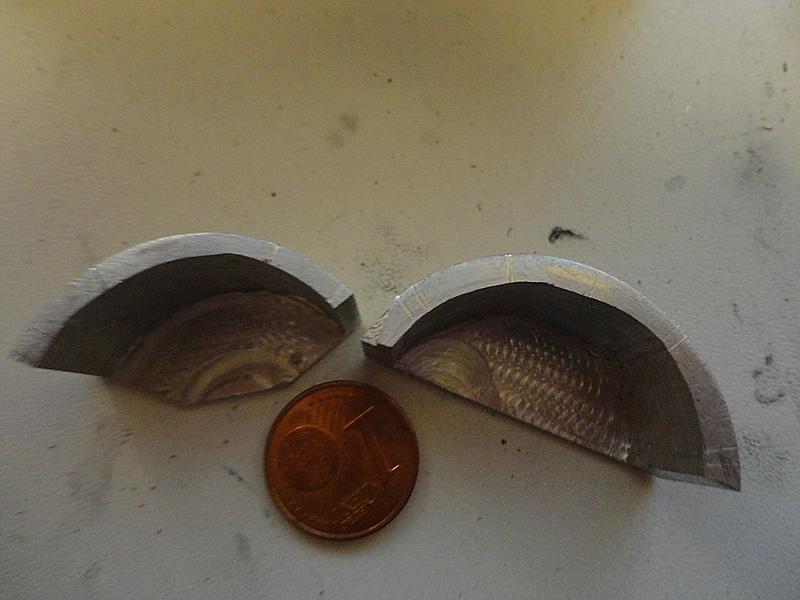

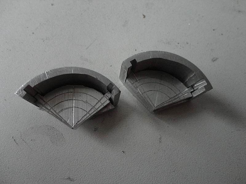

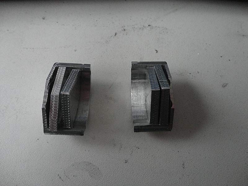

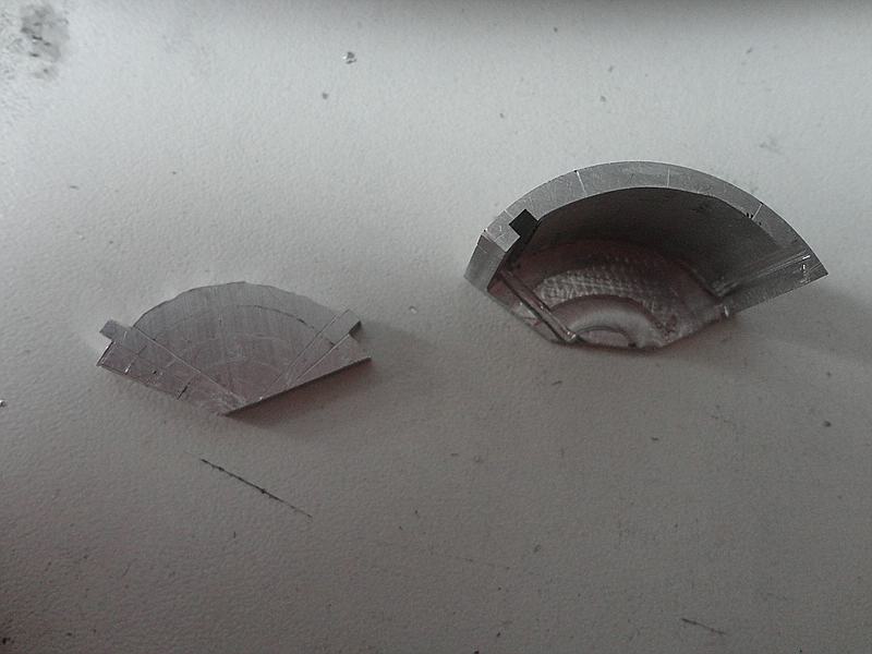

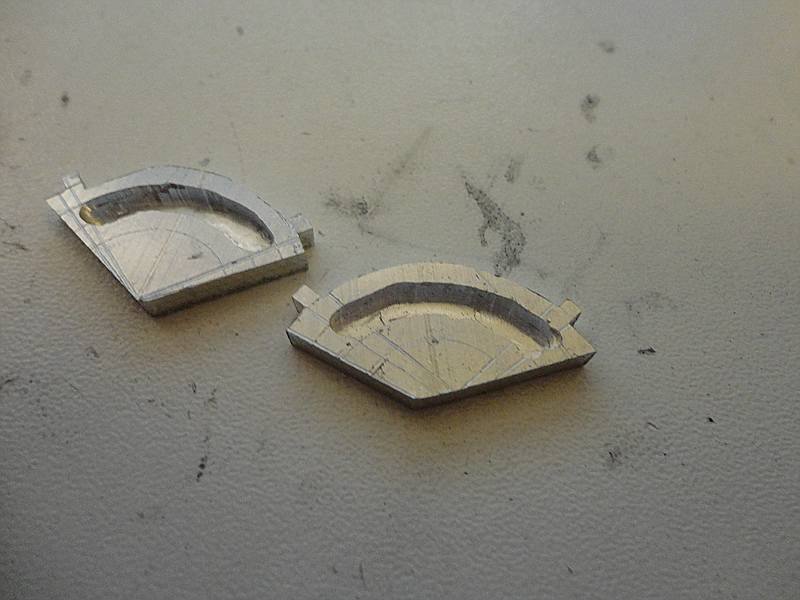

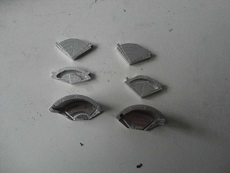

Dann habe ich mal provisorisch die Bremssättel aufgestzt und abgelängt:
Die Breite der Bremssättel beträgt 12mm - dies ergibt sich aus der Dicke der Bremsbacken (2x4mm) plus Überstand der Bremsbeläge minus Versenkung der Bremsbeläge (+2x 0.5mm - 2x2mm) und der Dicke der Bremsscheibe (4mm)
Das ergibt insgesammt ein Wirkungsweg von knapp 1,5mm je Seite. Oder vereinfacht ausgedrückt, wenn die Bremse offen ist, dann ist der Abstand zwischen Bremsbacken und Bremsscheibe 1,5 mm je Seite.
Da die Bremsbacken jeweils 2mm von ihrer Maximalen Offenposition nach innen fahren können, sollte das also locker reichen, um die Bremse zu schließen.
Hier jetzt das Ganze mal von den Radachsen aus betrachtet:
Und hier mit montierten Bremsbacken:

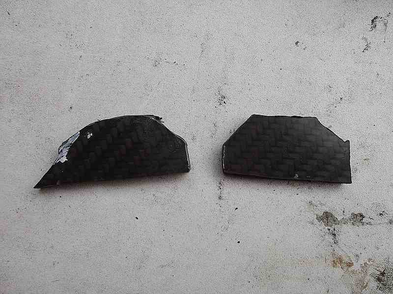

Anschließend habe ich damit begonnen, die Löcher für die Befestigungen der Blenden an den Bremssätteln zu Bohren und mit Gewinden auszustatten:
Und ebenso die Blenden auf der Radseite:
Hier nochmal ein Bild der abgelängten Bremssättel von oben:
Jetzt müssen die Blenden auf der Fahrzeugseite noch mit Bohrlöchern für die Befestigungen versehen werden, ebenso die Haltebleche an den Radträgern. Anschließend werden dann die Blenden dann noch in Form gebracht und angepasst.

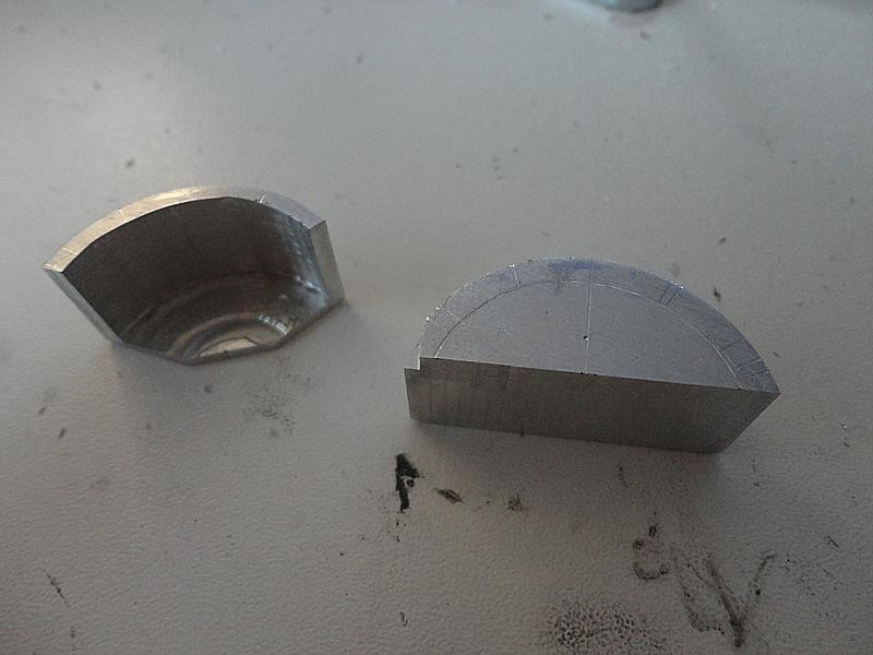

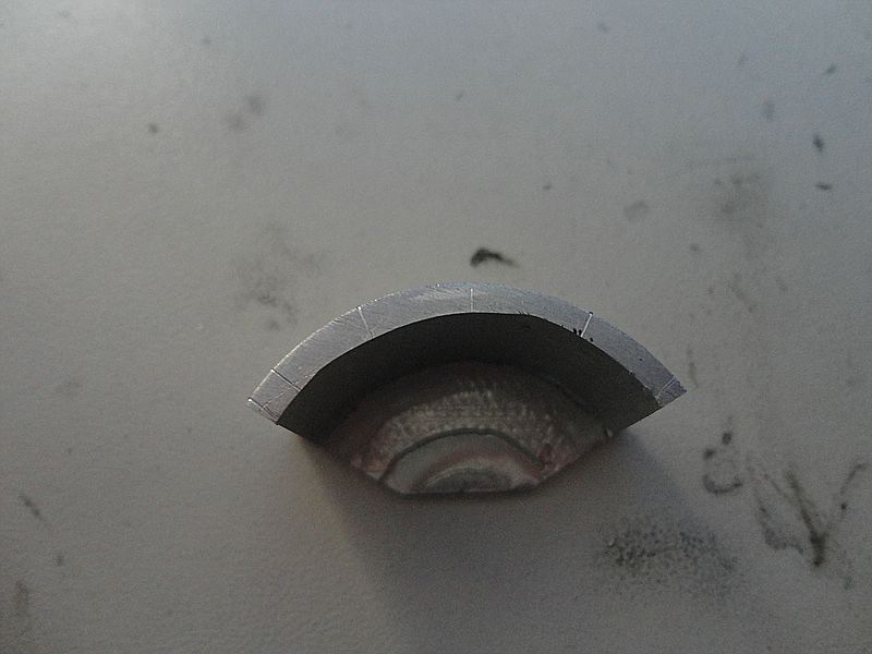

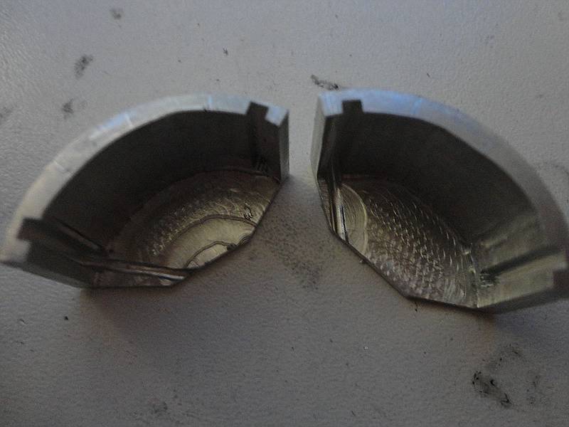

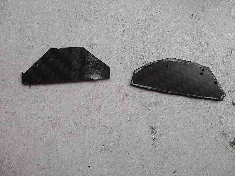

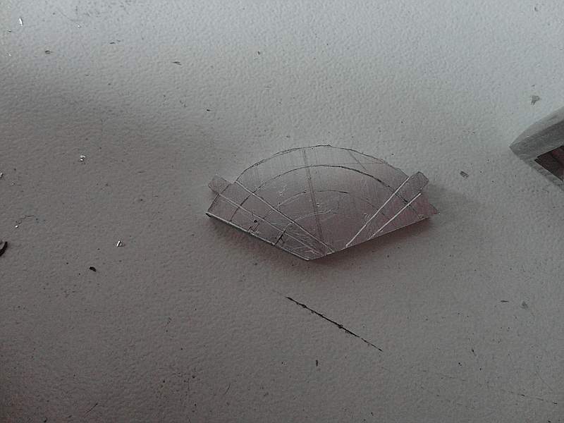

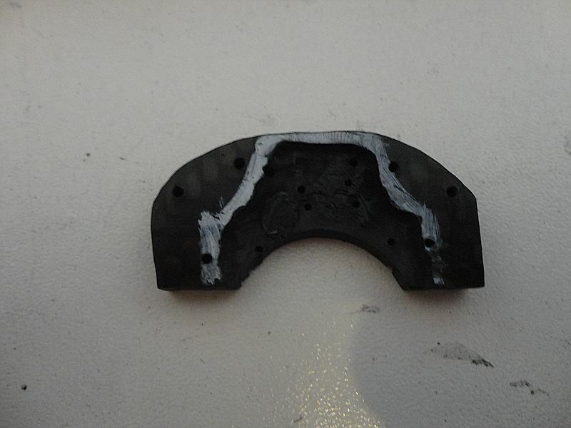

Zuerst habe ich mich den Endplatten der Bremssättel gewidmet. Diese wurden den Umrissen der Bremssättel angepasst, mit Bohrungen versehen und in diese dann Gewinde geschnitten, damit sie an den Bremssätteln , bzw. an den Blechen auf der Oberseite der Bremssättel angeschraubt werden können. Das sah dann so aus:
Danach wurden die Endplatten , die auf der Seite des Rades liegen angeschraubt:
Einmal:
Und zum zweiten - hier sieht man bei genauem hinsehen bereits die Aussparung am Bremsbacken für die Achse:
Die Außenkanten werden später noch versäubert und in Form geschliffen -immerhin muss die ganze Konstruktion in die Räder passen - es muss also noch einiges an Material an den Seiten weg - dann wird auch die Form der beiden Bremssättel ziemlich identisch sein.

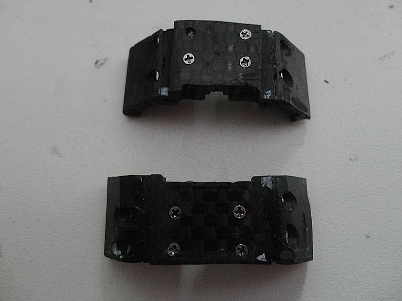

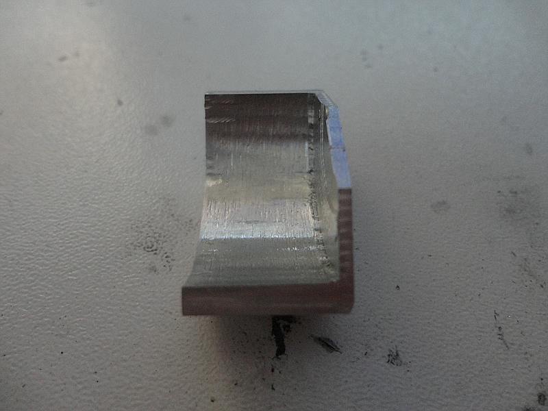

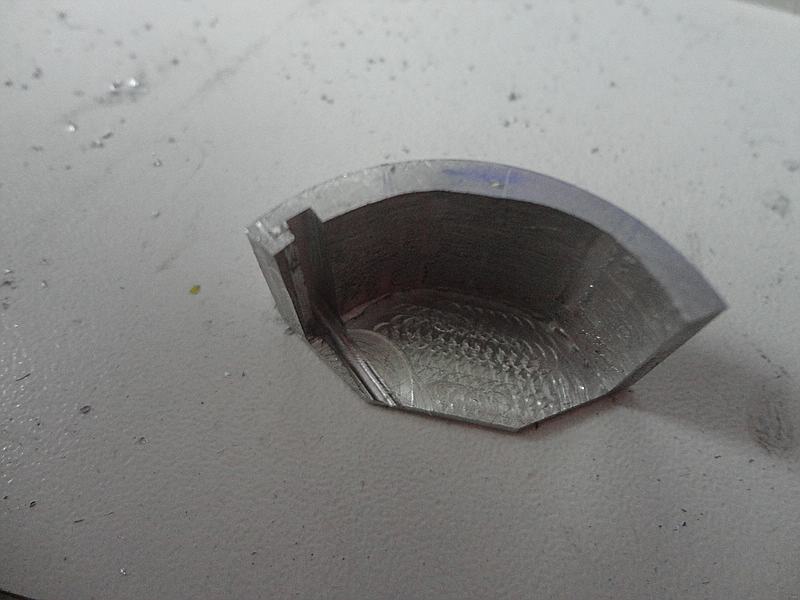

Dann habe ich die Oberseiten der Bremssättel ein wenig versäubert - genauer gesagt habe ich die Einfräsungen in die das Befestigungsblech der Radträger hineinkommt versäubert:

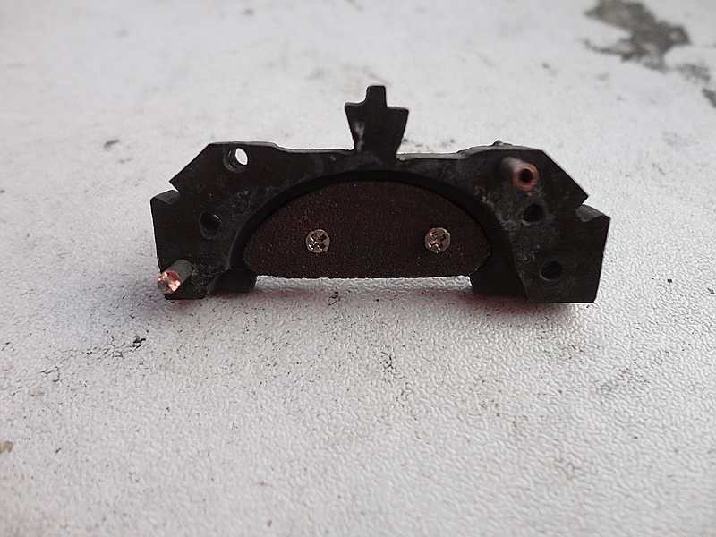

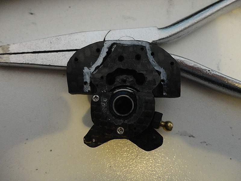

Im nächsten Schritt habe ich die inneren - also die Radträger an der Fahrzeugseite in der mitte mit einer Aussparung versehen, damit die Bremssättel näher an die Achse rücken:
Einmal mit Blick auf die Führungsschrauben - unten kann man die Aussparung für das Kugellager erkennen:
Und einmal mit Blick auf den Bremsbelag:

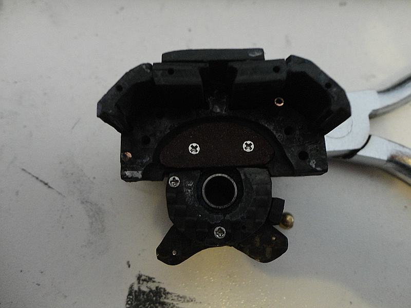

Anschließend wurden die Endplatten, welche auf der Fahrzeugseite liegen in Form gebracht und die Bohrlöcher für die Befestigungsschrauben übertragen:
Die Obenliegenden Bohrungen nehmen die Schrauben auf, mit denen die Endplatten am Bremssattel angeschraubt werden - also einfach die Endplatte auf den Bremssattel legen- kurz mit Sekundenkleber fixieren- löcher durchbohen, Gewinde in die Bohrungen reinschneiden und fertig:
Die unteren Löcher sind für die Bremszüge gedacht - also mussten diese an den Bremsbacken ausgerichtet werden:
Dazu habe ich dann in das oben liegende Führungsblech des Bremssattels einen Bremsbacken eingelegt:
Danach habe ich die Bohrungen für die Bremszüge übertragen - zur Illustration habe ich einmal eine Schraube in die betreffende Bohrung gelegt -ist rechts zu sehen neben dem Bremsbelag:
Danach habe ich die Postion der Bohrlöcher zur Befestigung der Bremssättel am Radträger übertragen. Dazu habe ich zuerst den Bremssattel soweit es ging zusammen gebaut - also Bremsbacken eingelegt und das Ganze dann am Radträger ausgerichtet:
Und dann die Bohrungen der längeren Schrauben übertragen, welche die Endplatten der Radträger miteinander verbinden. Danach Gewinde rein und verschraubt das Ganze:

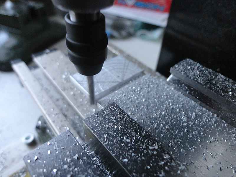

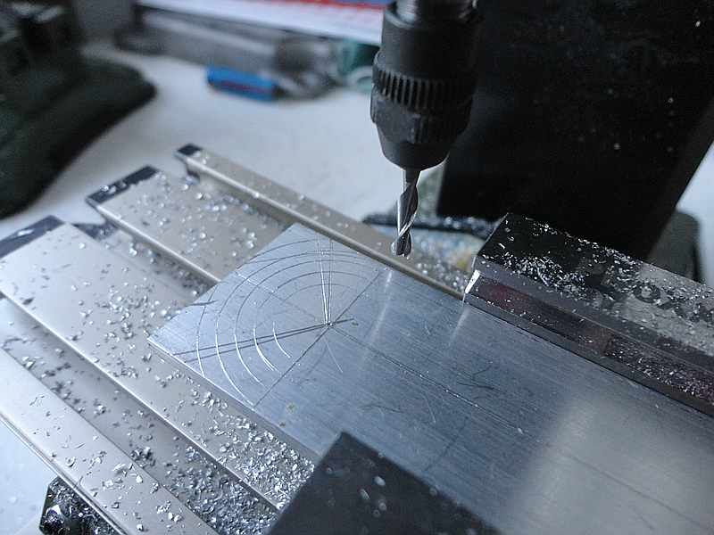

Anschließend habe ich den Umriss des Befestigungsbleches des Radträgers auf die Endplatte des Bremssattels übertragen:
Und anschließend ausgefräst:
Danach wurden zwei Bohrungen durch die Endplatte des Bremssattels und das Verbindungsblech des Radträgers:
Anschließend wurde wieder ein Gewinde geschnitten und verschraubt:

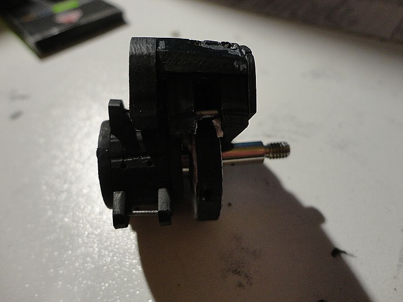

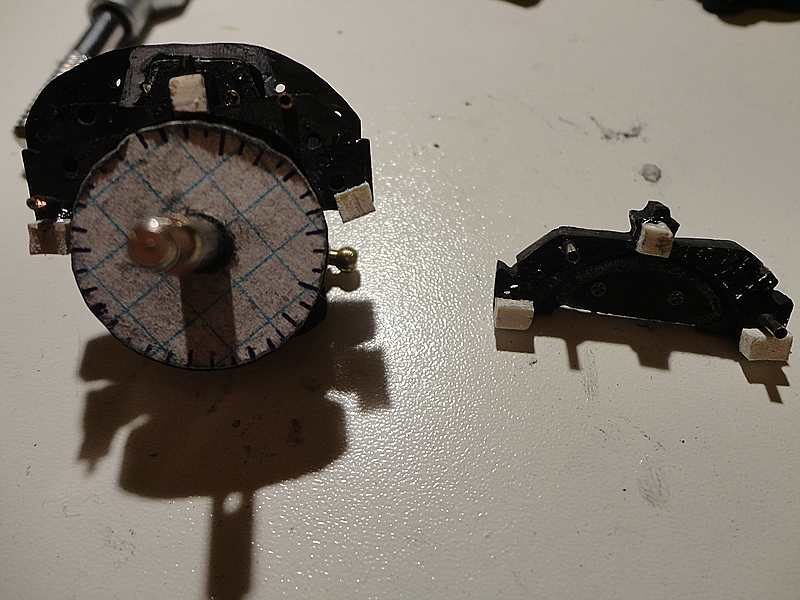

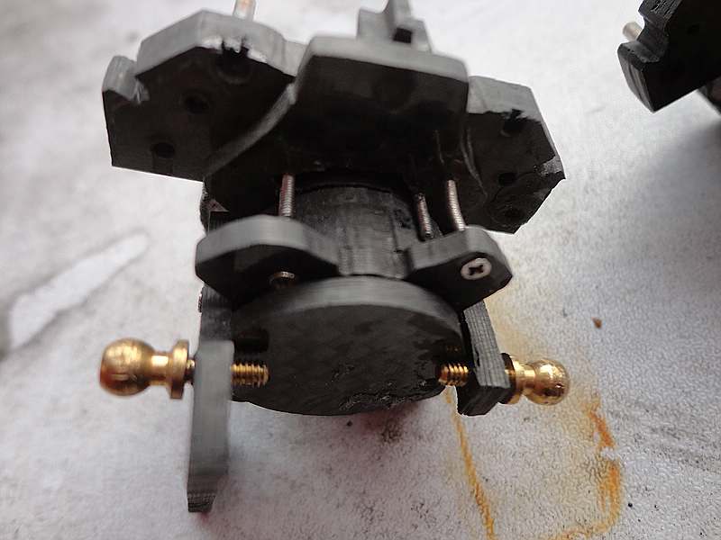

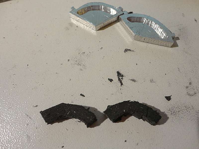

Im nächsten Schritt habe ich dann ein Stück Radiergummi zurecht geschnitten auf die Bremsbacken geklebt, als zusätzliche Sicherung, damit die Bremse auch in jedem Fall offen gehalten wird, es sei denn sie wird betätig und bei der Gelegenheit habe ich die Bremse soweit zusammen gebaut:
Die Lösung mit dem Radiergummi hat sich allerdings als nicht allzu tauglich erwiesen - die Gummis reiben ziemlich in den Führungen der Bremsbacken (gut das ließe sich noch richten) und sie lösen sich bei Belastung sofort auf- hier brauche ich in jedem Fall was besseres - ist aber auch schon vorbereitet- ich habe mir ein paar ausgediente Fahrrad Bremsbeläge besorgt. :D Die werden auch als Bremsbeläge für die eigentlichen Bremsen noch getestet werden.

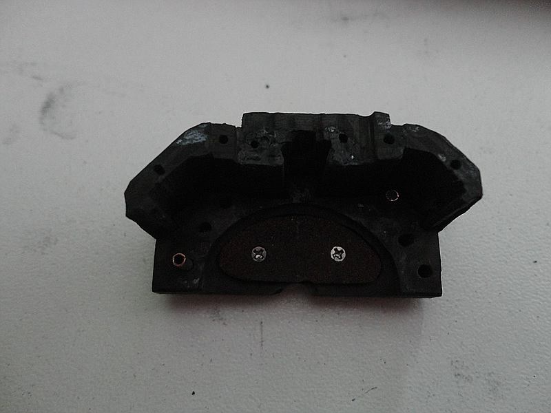

Schließlich habe ich die Bremsen soweit zusammengebaut - das Ergebnis nun hier:
Mit Blick auf die Blende in Radrichtung:
Und von Unten mit Blick in die Bremse und auf die Bremsscheibe:

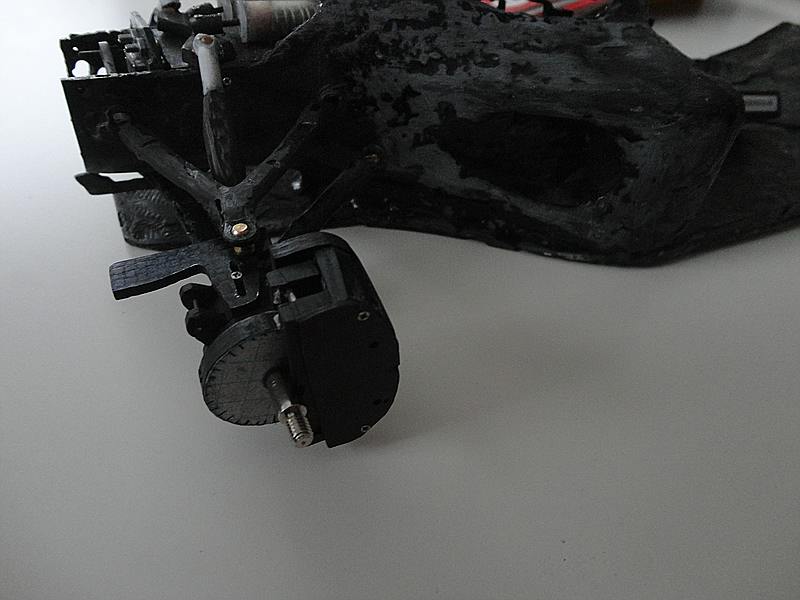

Und als kleines Schmankerl sozusagen mal vormontiert am Auto:

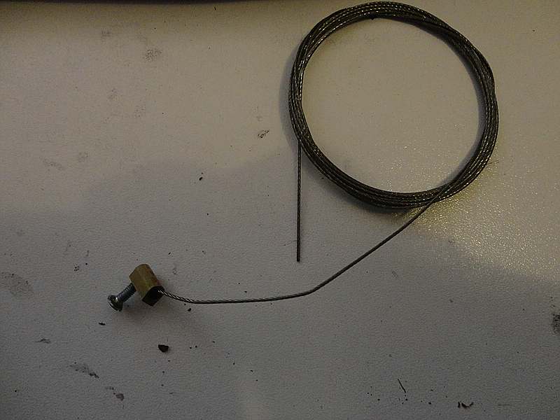

Als nächstes müssen jetzt noch die Bremszüge eingebaut werden und die Feinjustierung /Einpassung muss vorgenommen werden sowei der endgültige Zusammenbau, die Außenform wird noch angepasst werden und an einigen Stellen ist auch noch einiges an überschüssigem Material vorhanden, welches weg muss. Aber ich denke man sieht so langsam wohin die Reise geht.

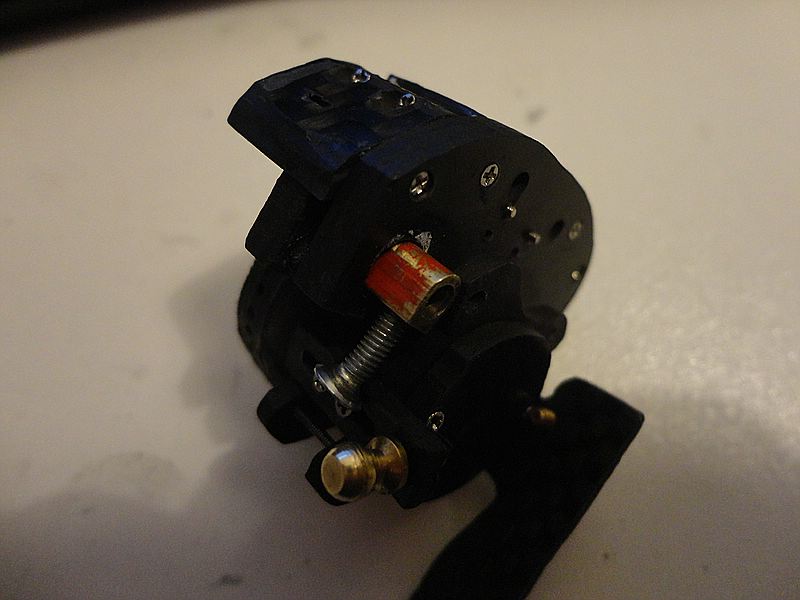

Zuerst einmal anschließend an den letzten Beitrag - nun noch ein kleines Bild meines Bremszuges - ein Bowdenzug, bzw. ein Litze mit 0,8mm Durchmesser - hier mal zur Probe kurz angeschraubt an den Mitnehmer, der später die Bremsbacken betätigen soll:
Dieser Mitnehmer soll dann vom Bremszug an den Bremsbacken auf der Fahrzeug inneren Seite gezogen werden - der Bremszug läuft durch den geschlitzten Teil des Bremsbackens auf der Radseite udn so werden dei Bremsbacken schließlich zusammen gedrückt. So zumindest in der Theorie... mal schauen ob´s letztendlich so klappt, wie ich mir das vorstelle... :S
Der nächste Schritt war also die Endplatten der Bremssättel so zu bearbeiten, dass dieser Mitnehmer auf den Bremsbacken wirken kann. Dafür habe ich dann an genau der Stelle, an der die Bohrungen für die Bremsleitung in Bremsbacken und Bremssattelendplatte gebohrt wurde so aufgeweitet, dass der Mitnehmer in der Endplatte reibungsfrei gleiten kann. Dafür habe ich die Endplatten der Bremssättel endsprechend ausgefräst, was dann so aussah:
Und hier noch einmal in Nahaufnahme:
Und noch einmal von der Seite mit eingelegtem Mitnehmer:

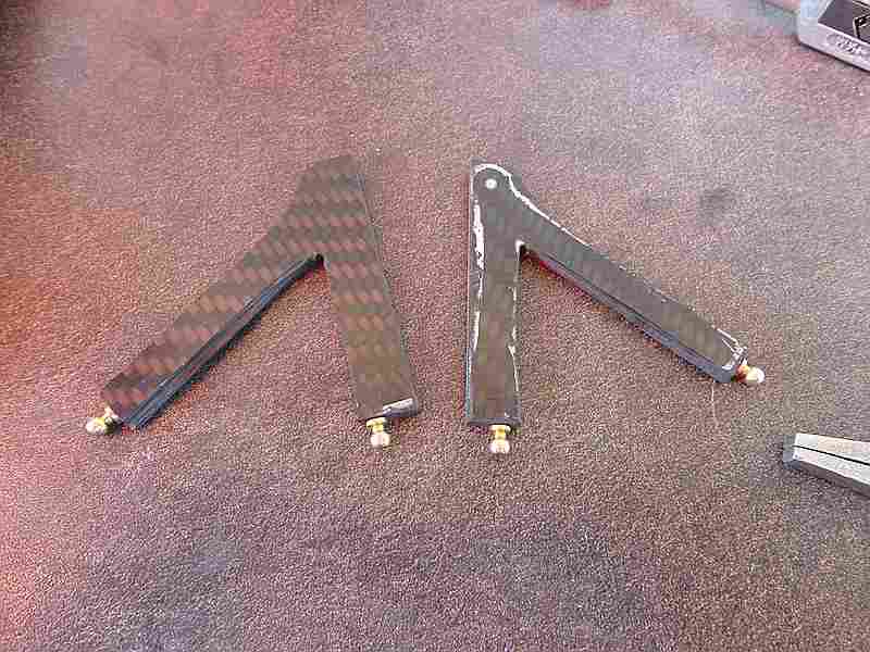

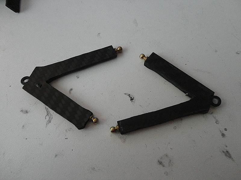

Ich habe mich zu dem Schritt entschieden die Querlenker neu zu fertigen, weil mir erstens die Optik der alten nicht ganz so gut gefallen hat und ich zweitens mögliche Probleme bei der Stabilität befürchtet habe: Die Kugelköpfe, welche die Verbindung zum Chassis herstellen sind bei Belastung anfällig gewesen herauszubrechen (die Verklebung am Gewinde hat sich öfter gelöst) und mir war die Gefahr einfach zu groß, dass die Schlingen, welche in die Kugelköpfe der Radträger greifen einfach abbrechen, weil sie im Endeffekt nur an einem 1x1mm Stück CFK Stück hängen. Da beide Verbindungen hochbelastete Baugruppen sind, die zudem andauernd dynamisch belastet werden, war mir das Risiko eventueller Schäden einfach zu groß.

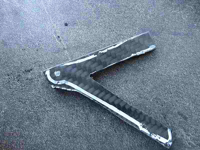

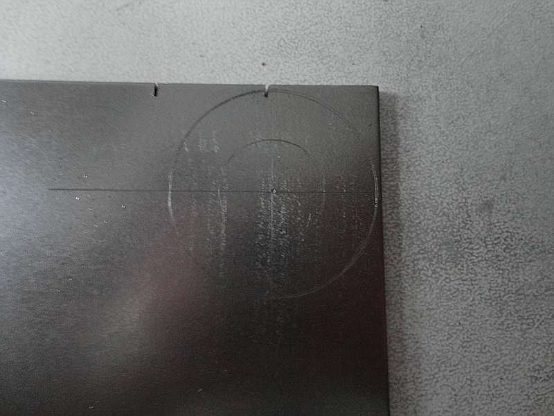

Als erstes habe ich die Umrisse der Querlenker auf ein 4mm starkes CFK Blech übertragen:
Anschließend wurde entlang der Umrisse großzügig ausgeschnitten:
Die Position der Bohrlöcher für die Kugelköpfe bestimmt und angekörnt:
Gebohrt und mit Gewinde versehen:
Und anschließend wurden die Kugelköpfe eingeschraubt und die Position der Schlingen für die Aufnahme der Kugelköpfe der Radträger markiert:
Und hier nochmal komplett mit allen aufgeschraubten Kugelköpfen zur Befestigung am Chassis:

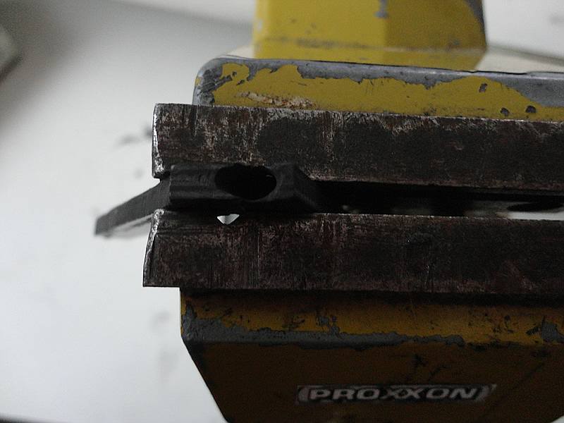

Zunächst habe ich kurz einmal ausgetestet, ob es auch machbar ist, die Aufnahme für die Kugelköpfe aus dem Blech auszufräsen, allerdings war das Ergebnis nicht absolut überzeugend. Deshalb habe ich die Schlingen zur Aufnahme der Kugelköpfe aus den alten Querlenkern herausopperiert:
Und die Querlenker entlang des Mittelpunktes der Schlingen - also durch den Mittelpunkt der Drehachse der Kugelköpfe an den Radträgern - gekürzt:
Anschließend habe ich die Querlenker an der Stelle so weit aufgebohrt, dass die Hälse der Schlingen in die Querlenker hinein passen:
Die Bohrungen wurden danach so aufgeweitet, dass auch die Schlingen an sich so weit im Querlenker verschwinden können, dass die Drehachse der Schlingen mit den Drehachsen, die an den Querlenkern markiert wurden übereinstimmen:
Danach wurden die Schlingen eingepasst und von der innenseite des Scheitelpunktes der Querlenker eine Bohrung inklusive Gewinde eingebracht:
Danach wurden die Schraubenköpfe soweit abgeschliffen, dass die Schrauben komplett im Querlenker verschwinden und die Schlingen fixieren können.
Zuerst von Innen:
Und dann in der Draufsicht:

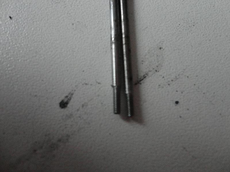

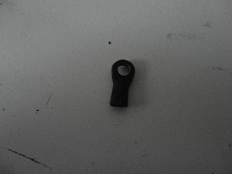

Danach ging es den Spurstangen an den Kragen - auch hier gab es neue Teile- diesmal aus Stahl.
Hier war nicht die Frage der Stabilität entscheidend, sodern die Frage der Montage- und Wartungsfreundlichkeit. Da Kohlefaser nunmal aus Fasern besteht, besteht immer die Gefahr, dass das Material ausfranst. Bei Innengewinden, die sorgfältig gebohrt werden ein zu vernachlässigendes Problem - allerdings hat sich der CFK Rundstab, der für die Spurstangen vorgesehen war in dem Punkt als ziemlich zickig rausgestellt. :cursing:
Es geht zwar durchaus ein Außengewinde in einen solchen Stab zu schneiden, allerdings bricht dieses Außengewinde mit der Zeit soweit auf, dass es kaum möglich ist die Spurstangen ohne weitere Nacharbeit beliebig oft ab und an zu montieren.
Also habe ich zwei Stahlstäbe entsprechend der Länge der CFK Spurstangen abgelängt und mit einem Außengewinde an jedem Ende versehen:
Hier nochmal im Detail die Außengewinde:
Leider sind diese Bilder ein wenig unscharf geraten - ich hoffe man kann trotzdem was erkennen. :huh:
Und danach habe ich die Spurstangen auf den Lenkschlitten geschraubt:

Ich habe mich dazu entschieden die Bremsen - also Radträger, Bressättel usw. neu und diesmal aus Aluminium bzw. Stahl neu aufzubauen.
Das bedeutet allerdings keineswegs, dass die Kohlefaserbremsanlage im Müll landet - sie wird lediglich für den Moment ins Lager gepackt und natürlich dennoch fertig gebaut werden. Welches System später Verwendung findet wird dann nach Optik/Funktionalität und vor allem Zuverlässigkeit entschieden.

Zuerst nochmal der wichtigste Faktor - die Fräse:
Geiles Teil - erlaubt es mir doch bisher noch nicht mögliche Präzision.

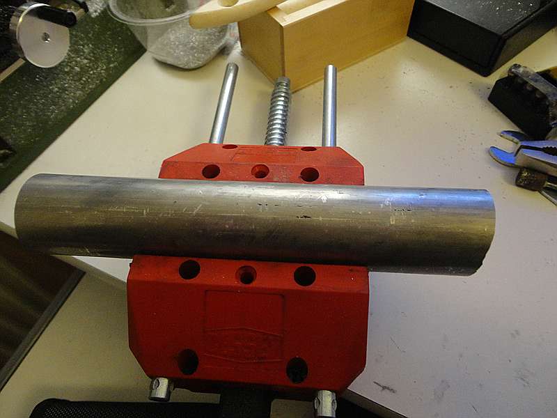

Dann noch das angesprochene Rohmaterial:

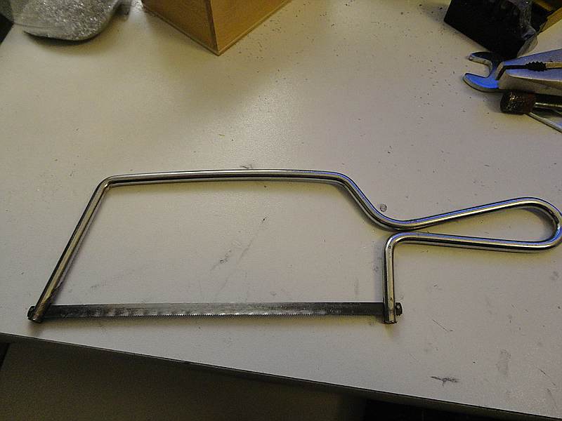

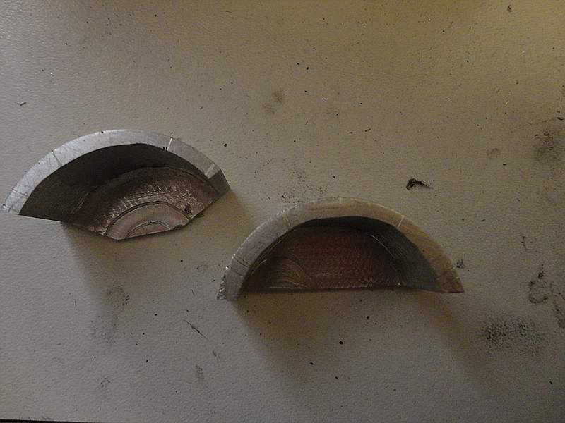

Zuerst habe ich mir eine ca. 15mm breite Scheibe des Alurundstabes abgesägt - hier der verbliebene Rest des Rundstabes:
Ich kann wirklich nicht sägen - man beachte die Schnittkante - ich hatte die Wahl - entweder gerader Schnitt mit der Laubsäge - oder ein schiefer Schnitt, davür in überschaubarer Zeit damit:
In diesem Fall hat die Ungeduld gesiegt, zumal ich mit der Fräse die Aluscheibe ohnehin noch genau auf Maß bringen wollte - was dann auch der nächste Arbeitsschritt war.
Diese Aluscheibe habe ich dann mittels Fräse halbiert, sodaß ich zwei Kreisausschnitte mit 13,5mm Hähe erhalten habe:
Auf diese Kreisausschnitte mit dem Durchmesser 35mm (dem Durchmesser des Rundstabes) wurde dann mit dem Zirkel ein zentrisch positionierter Kreis mit Durchmesser 30mm Eingezeichnet:
Anschließend wurden Markierungen für die Mittellinie entsprechend dem Durchmesser angebracht und davon ausgehend Markierungen im Abstand 15, 30 und 35° angebracht. Diese Winkel beziehen sich allerdings auf den Mittelpunkt des vollständigen Rundstabes - war etwas tricky das einzuzeichnen - mit Hilfe einer Schablone, einem Winkelmesser und einem Hilfsmittelpunkt am jeweils anderen Kreisteilstück alles kein Problem:
Anschließend wurde der 30mm Innendurchmesser bis auf eine Tiefe von 13,5mm ausgefräst, sodass noch 1,5 mm Material stehen geblieben sind und ich einen Kreisförmigen Bogen mit 2,5mm Stärke erhalten habe:
Danach wurde die Innenfläche nochmals abgeschliffen, damit das ganze auch halbwegs schön aussieht und die ersten Winkel abgefräst:
Hier das Bauteil mit Blick auf die Rundung:
Und mit Bick auf die verbliebene gerade Seitenwand:
Und hier einmal beide Kreisausschnitte zusammen - einmal bereits gefräst -das andere mal noch vor dem Fräsen:
Und wie man sehen kann - wo gehobelt wird fallen Späne - und wo gefräst wird gibt´s davon auch jede Menge:
Die beiden Kreisausschnitte werden die neuen Bremssättel - natürlcih steht ncoh einiges an Bearbeitung an- Laufschienen für die Bremsbacken, Befestigungen usw. Mit den Radträgern werde cih mich zu einem späteren Zeitpunkt beschäftigen, wenn die Drehmaschine am Start ist, was in etwa in vier Wochen der Fall sein sollte.

Analog zum ersten wurde auch der zweite Bremssattel gefräst - also erstmal ausrichten, anzeichnen und dann schließlich einen halbkreis mit Durchmesser 30 mm ausfräsen.
Hier das Ergebnis -daneben der erste Bremssattel:
Und mal mit einer 2 Centmünze zum Größenvergleich daneben:
Danach würde auch der zweite Bremssattel auf Maß gefräst - also insgesammt auf einen Winkel von 120° Gesammtspannweite gebracht:
Und jetzt wurde es ein wenig kniffliger - cih habe die Laufschienen für die Bremsbacken ausgefräst.
Dafür wurden die Laufschienen in einem Winkel von 5° versetzt zur Aussenkante eingefräst - die Laufschienen haben eine Breite von 2mm bei einer Tiefe von 1,5mm und sind genau zum Zentrum der ( noch gedachten )Achse - bzw. des Mittelpunktes hin ausgerichtet:
auf dem Bild sieht man auch deutlich den Winkel des Fräsers - ich habe die Tiefe der Nut bewusst so gewählt, dass sie noch ein wenig in die Stirnfläche hineinragt - wichtig dabei ist, dass die Bremsbacken bis zum Anschlag auffahren können - die Stirnseite dient dabei als dieser Anschlag. Eine kleine Unebenheit in der Stirnfläche ändert an der Funktionalität nichts - zudem wird die Stirnseite später noch weiter bearbeitet.
Hier nun beide fertig gefrästen Bremssättel:
Deutlich ist zu sehen, dass nur jeweils eine Nut bis in die Stirnseite geht- das hatte schlicht praktische Gründe - ich habe mir bei einer unbedachten Aktion den 2mm Fräser abgerissen :bang: und deswegen das zweite Paar Laufschinen mit dem 1mm Fräser gefertigt, der allerdings einen kürzeren Schaft hat als der 2mm Fräser - ich kann also nicht so in die Stirnseite einfräsen... :motz:
Hier nochmal die Bremssättel im Vergleich mit der 1 Centmünze:
Und hier nochmal mit aufgestellter Münze, um die Ausmaße der Laufschienen zu verdeutlichen:
Nächster Punkt auf der Fertigungsliste war die Fertigung der Bremsbacken.
Dazu habe ich auf einem 3mm x30mm Aluvierkannt die Diversen Radien und Winkel angerissen, was dann so aussah:
Der äuerste Radius entspricht dem Aussendurchmesser der Bremssättel, der nächste dem Innendurchmesser der Bremssättel. Danach kommt dann der Radius der Bremsbeläge - auch wieder Innen und Außen - und schließlich der Innendurchmesser der Bremsbacken selbst. - Was das alles soll, wird im Verlauf der Endfertigung der Bremsbacken deutlich - wird aber wohl erst nächste Woche passieren.
Anyway- hier der erste Bremsbacken mit ausgefräster Außenaknte- also der Kante, die den Abschluss bildet- sozusagen gegenüber des Bremssattels:
Mitten in der Fertigung - die LAufzapfen sind aber bereits aufgefräst:
Und hier im fertig gefrästen Zustand - wobei fertig gefräst hier nur die Außenkanten meint:
Und dann habe ich mal den Bremsbacken und den Bremsbelag nebeneinander gelegt:
Und dann natürlich auch mal getestet, wie es denn funktioniert- das Ergebnis seht ihr hier - der Bremsbacken liegt passgenau im Bremssattel - ist fixiert, fällt also nicht heraus und kann wundervoll leichtgängig im Bremssattel in den Laufschienen laufen:

Nun zu den Brembelägen: Ich habe mich mal im Netz schlau gemacht und bin dabei auf Meterware dieses Bremsmaterials gestoßen - ist wohl zur Herstellung von Bremsbelägen von Traktoren gedacht. :S ?(
So ganz klar ist mir auch nicht, wo dieses Material genau verbaut wird - ist auch schnurz - in jedem Fall habe ich geeignetes Material für meine Bremsbeläge gefunden - denn wenn es bei nem Traktor was auch immer abbremst, dann wird es ja wohl auch bei meinem Ferrari funktionieren. :baeh:
Jedenfalls hab ich mir mal ganz Mutig so einen knappen Meter von dem Zeug bestellt:
Und dazu natürlich passend den entsprechenden Spezialkleber:
War alles in allem gar nicht mal zu teuer - und bei der Menge, sollte ich genug Material haben, um nicht unbedingt sparsam mit den Bremsbelägen umgehen zu müssen :D
Danach habe ich mal ein Scheibchen von dem Material abgeschnitten, um daraus die ersten Beläge zu fertigen:
Wer genau hinsieht kann vielleicht auch bereits die Markierungen für die eigentlichen Beläge erkennen.
Anschließend habe ich die Beläge mit dem Cutter zurecht geschnitten:
Und dann mal zum Größenvergleich eine 1 Cent Münze dazu gelegt:
Die Bremsbeläge müssen dann noch genau mittels Fräse (geht ganz gut - hab´s schon ausprobiert) in Form gebracht und dann verklebt werden.
Dazu wird es allerdings noch einige Vorarbeiten an den Bremsbacken geben - aber mehr wird heute noch nicht verraten. ;)

Punkt eins auf der Liste- die beiden noch fehlenden Bremsbacken wurden gefräst:
Und zur Probe mal in die Bremssättel eingehängt.
Hier von der Seite aus gesehen:
Und hier von Oben:
Dann habe ich die Bremsbeläge mal fertig gefräst und geschliffen:
Und mal provisorisch in die Bremsbacken eingepasst, bzw. eingeklemmt:
Hier mal aus einer anderen Perspektive:
Zwischen den beiden Bremsbacken wird später mal die Bremsscheibe laufen - ich denke man sieht wohin die Reise gehen soll...
Hier habe ich bereits das Stahlblech für die Verstärkungen der Bremsbacken vorbereitet:
Mit dem Einsetzen des Stahlbleches verfolge ich zweierlei Ziele:
Erstens werden die Bremsbacken noch so weit aufgefräst, dass die Aussparung für die Bremsbacken durchgängig sind - das erleaubt es mir die Bremsbeläge auf das Stahlblech aufzukleben - wenn nun das Stahlblech entfert wird, um die Bremsbeläge zu tauschen ergibt sich eine plane Oberfläche, die ich mit einer Klinge wieder komplett vom Kleber und den Rückständen der Beläge befreien kann. Ich denke, dass das besser funktionieren sollte, als umständlcih zu versuchen die Kleber - und Belagrückstende aus den Aulubremsbacken zu fummeln.
Zweitens habe ich mit dem Stahlblech eine festere Oberfläche, die die Kräfte der Bremszylinder besser aufnehmen und verkraften kann. Die Alternative wären Bremsbacken komplett aus Stahl gewesen, allerding möchte ich an dieser Stelle so viel Gewicht wie möglich einsparen - Stahl ist doch um einiges schwerer als Aluminium...
