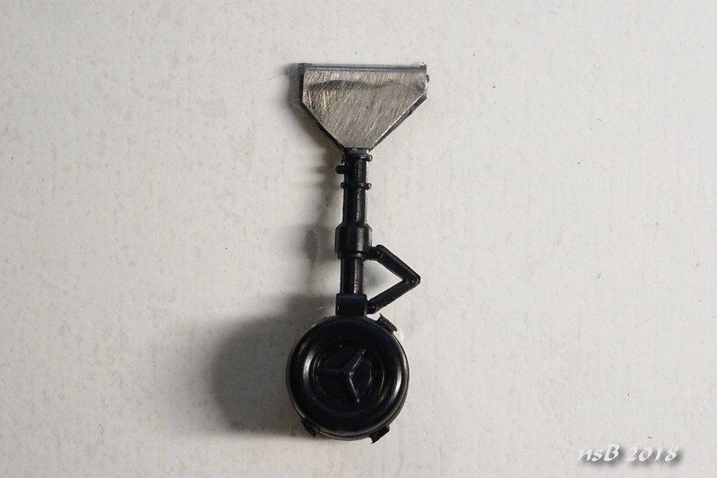

es geht weiter. Am Wochenende habe ich mich mit den Fahrwerken befasst. Wie Ihr Euch bei meinen Ausführungen zu den Klappen schon sicherlich gedacht habt, möchte ich sie einziebar gestalten, weil ich mich nie entscheiden kann, ob ich sie aus- oder eingefahren haben möchte. Für den Schwenkmechanismus bekommen sie ein Stück Kanüle verpasst, sodass ich einen Messingdraht hindurchschieben und fest mit dem Flieger verkleben kann.
Zunächst habe ich die Fahrwerke passend verschliffen (folgendes Bild, linke Seite, rechts im Originalzustand zum Vergleich)
Man könnte nun die Kanülenstücke einfach auf die "obere Kante" der Fahrwerke kleben, aber das hat mir zu wenig Halt. Daher kam mir die Idee, ein Stück dünnes Blech, u-förmig gebogen, darüber zu pappen. Das sollte deutlich mehr Halt geben.
Aber welches Blech nehmen?
Da fiel mir meine Restekiste ein, dort habe ich noch die Rahmen von meinen geätzten Sägen. Das Material ist ideal; 0,1mm dünn, gut schneid-, feil- und biegbar:
Daraus habe ich mir die passenden Stücke geschnitten und gebogen (aber leider kein Foto von :S ) . Als Kleber wollte ich ursprünglich CA verwenden, doch per Zufall ist mir neulich im Baumarkt wieder "Flüssigmetall" in die Hände gefallen. Wer's nicht kennt: das ist ein 2K-Kleber, der sich besonders gut zum Verkleben von metallischen Teilen (und auch mit Kunststoffe) eignet. Er härtet wasserfest, schleif- und bohrbar aus. Habe früher viel damit gearbeitet. Wenn Ihr ihn auch mal ausprobieren wollt - hier ein Tipp: Lasst bloß die Finger von den Tuben, wo Harz und Härter durch ein gemeinsames Röhrchen im Tubenboden gepresst werden. Gedacht ist das so, dass eine Mischkanüle dort befestigt werden soll. In der Praxis funktioniert das aber nur mit einer Tubenpresse (die man extra kaufen muss) und zum anderen verschleppt man immer Harz in Härter oder umgekehrt, sodass das Zeugs innerhalb von wenigen Tagen in den Kartuschen hart wird. Ein Schelm, der auf die Idee kommt, da will die Industrie nur ihren Absatz ankurbeln... Also die Tuben mit den einzelnen Düsen sind zu empfehlen:
Links seht Ihr übrigens oben das Bugfahrwerk und unten den Rest der Kanüle (da passt ein Draht mit 0,8mm genau durch).
Wenn Ihr Euch fragt, was da für Stabchen aus den Blechen hervorgucken - nun, das sind Stücken einer 0,75mm-Lichtleitfaser, mit denen ich verhindern wollte, dass der Kleber in die Kanülen suppt (die Fasern stecken also in den Kanülenstücken). Außerdem konnte ich so die korrekte Ausrichtung der Kanülen (also der späteren Schwenkachsen) besser kontrollieren. Nach dem Entfernen der Fasern sieht das Ganze so aus
und die Kanüle ist innen schön frei
Nur noch sauber verschleifen und dann ist das auch erledigt.
