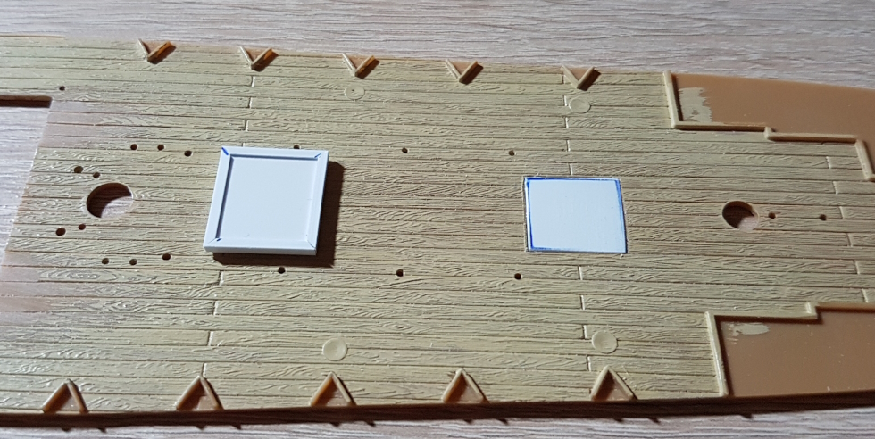

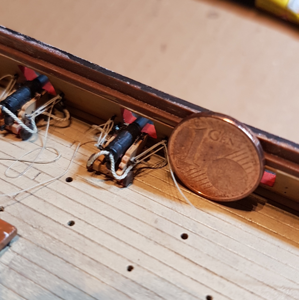

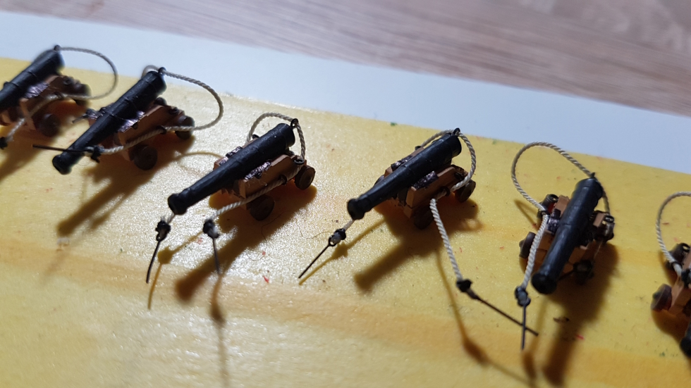

mühsam ernährt sich das Eichhörnchen und so wird ein 18-Pfünder nach dem anderen getakelt:
Bis jetzt sind es vier von den 12 die auf diesem Deck getakelt werden. Mehr sieht man durch die Kuhl nicht. Aber es ist wirklich ein Sklavenjob, wie dieses Bild mit dem Cent zeigt:
Aber jammern gilt nicht, so wollte ich es ja :) .
Es gibt eigentlich nichts beim Modellbau, das ich weniger mag als monotone Arbeit. Und darum setze ich jedesmal nur eine Kanone und widme mich dann anderen Dingen:

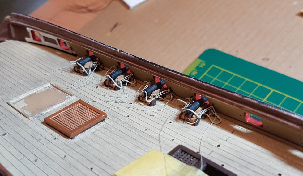

Eine weitere Heller-Gräting wurde entfernt und durch einen Rahmen für eine Druckgräting ersetzt (links). Diesen muss ich noch spachteln, schleifen und nach dem lackieren die ausgedruckte Gräting einkleben. Rechts habe ich den Treppenaufgang entfernt und ein Stück Poly in das Deck eingesetzt. Den Treppenaufgang (hier ein Bild bei Steffen's Le Glorieux) finde ich persönlich einfach nur gruselig. Ebenso das Sofa, welches nach den Hellerschen Plänen davor stehen soll. Naja, der Franzose macht es sich gemütlich, während der Engländer lieber kämpft :baeh:. Das Loch inklusive eingesetztem Poly wird noch verspachtelt, Holzmaserung eingeschliffen, Planken geritzt und gut ist. Für die Treppen nach oben lass ich mir was einfallen.
P.S. Ach ja, die Platzhalter für die Fässer sind auch weg. Danke Steffen!

307
Montag, 22. Januar 2018, 14:56
Gerne doch, aber konsequenterweise würde ich vielleicht auch noch die runden Marken auf dem Deck für die Eimer wegflexen :D . Hatte ich bei mir zu spät bemerkt :bang: .
Achso – hmmm, jaaa – hmmm, und die Treppe, naja, so im Makro ist die nicht so toll ok, aber sie gleich ganz wegzunehmen :du: . Schau mal hier beim Franzosen , sieht doch ganz hübsch aus.
308
Montag, 22. Januar 2018, 15:28
@Steffen: Die Eimer-Soll-Abstell-Stellen gehen im Zuge der Decksbehandlung auch noch in Schleiffstaub über. Die Treppe, najaaaaaa ... kann ganz nett aussehen aber ich fand sie jetzt eher unschön. Ich habe aber schon eine Idee im Kopf wie das mal werden soll, so ganz ohne Treppenhaus und Sofa :)

310
Dienstag, 23. Januar 2018, 07:08
Moin Moin,
@Ray: Danke, aber so viel Aufwand ist es eigentlich nicht. Mit dem Skalpell die hellersche Gräting raus schneiden und aus Evergreen-L-Profil einen Rahmen um ein passendes Stück Poly kleben. Lackieren und dann die ausgedruckte Fake-Gräting aufkleben. Fertig...

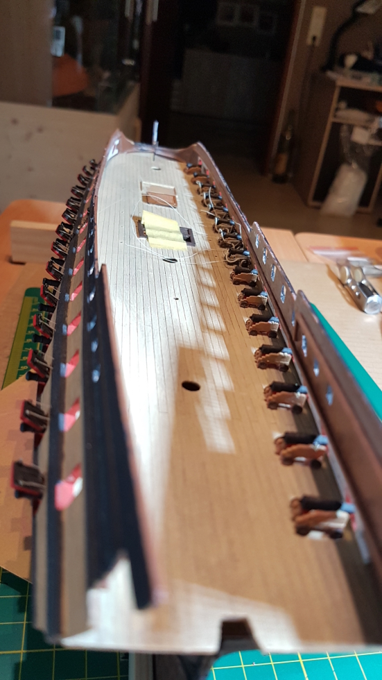

Mittwoch, 7. Februar 2018, 20:00
Moin zusammen,

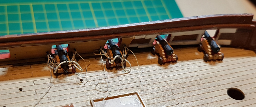

neben meiner neuen amerikanischen Lady gibt es natürlich auch noch meine französische Engländerin. Da hat sich in den letzten Tagen auch immer mal wieder ein bisschen was getan und so kann ich verkünden, dass an Steuerbord die zweite Batterie Platz genommen hat:
Bevor es jetzt an Backbord weiter geht wird da erst mal aufgeräumt, sprich die Tauenden und Brocktaue auf den Boden / Deck geholt und die Kleberspuren beseitigt.

313
Mittwoch, 7. Februar 2018, 20:09
*peng* !
Sag mal ist die zweite Batterie etwas tief in den Trempelrahmen oder gehören die so tief?
Dany
Im Bau: Halve Maen
314
Donnerstag, 8. Februar 2018, 07:13
Erwischt!
Ich muss gestehen, dass sie wirklich einen Tick zu tief sitzt, wobei die Perspektive auf dem letzten Bild etwas täuscht. Sie sitzen hart am unteren Drittel der Stückpforte.
Ich schleife die Räder unten immer ein wenig flach um mehr Auflagefläche beim Kleben zu haben. Bei der ersten getakelten Kanone hab ich aber irgendwie Mist gebaut und sie ist zu tief geraten :bang: . Aus Gründen der Einheitlichkeit hab ich dann alle auf die gleiche Höhe gesetzt, mit der Ausrede:
"Die Engländer haben eher auf den Rumpf gezielt und nicht wie die Vorbesitzer auf die Takelage." :pfeif: :pfeif:

Kann das sein, dass der erste Stückpfortendeckel nicht
ganz gerade sitzt?

Kann das sein, dass der erste Stückpfortendeckel nicht ganz gerade sitzt?
Nicht nur der eine. Da verbiegen sich immer mal wieder die Drähte die ich zum anbringen genutzt habe...

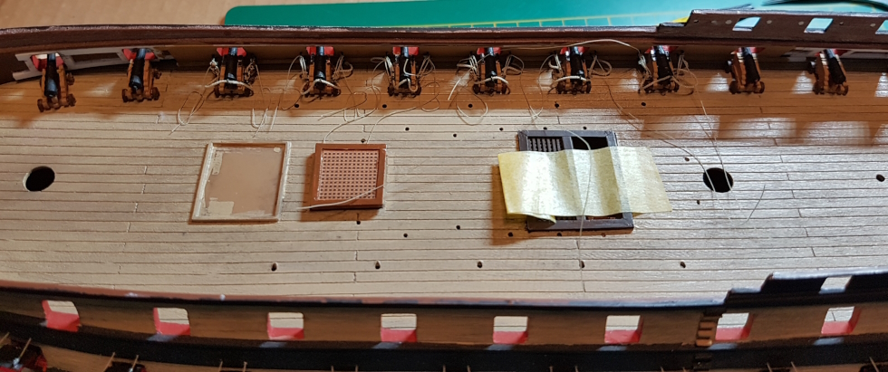

320
Sonntag, 18. März 2018, 15:11
Moin zusammen,
nicht das irgend jemand auf die Idee kommt, die Engländer hätten kein Interesse mehr an der kleinen Französin, seit sie mit der großen Amerikanerin rummachen. Nein nein, es geht weiter, nur nicht in dem Tempo wie ich es gerne hätte ;(;(.
Heute habe ich die restlichen 18-Pfünder für die zweite Batterie soweit fertig gestellt, damit sie jetzt eingebaut werden können:
Fertig gestellt bedeutet in dem Fall die sechs sichtbaren unter der Kuhl mit Schildzapfengurten, Brocktauen (0,4mm Morope) und Augbolzen für die Takel versehen.
Ich hoffe das ich sie so bald wie möglich in den Rumpf bekomme...

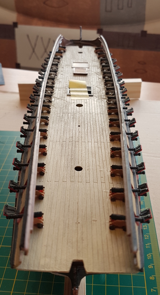

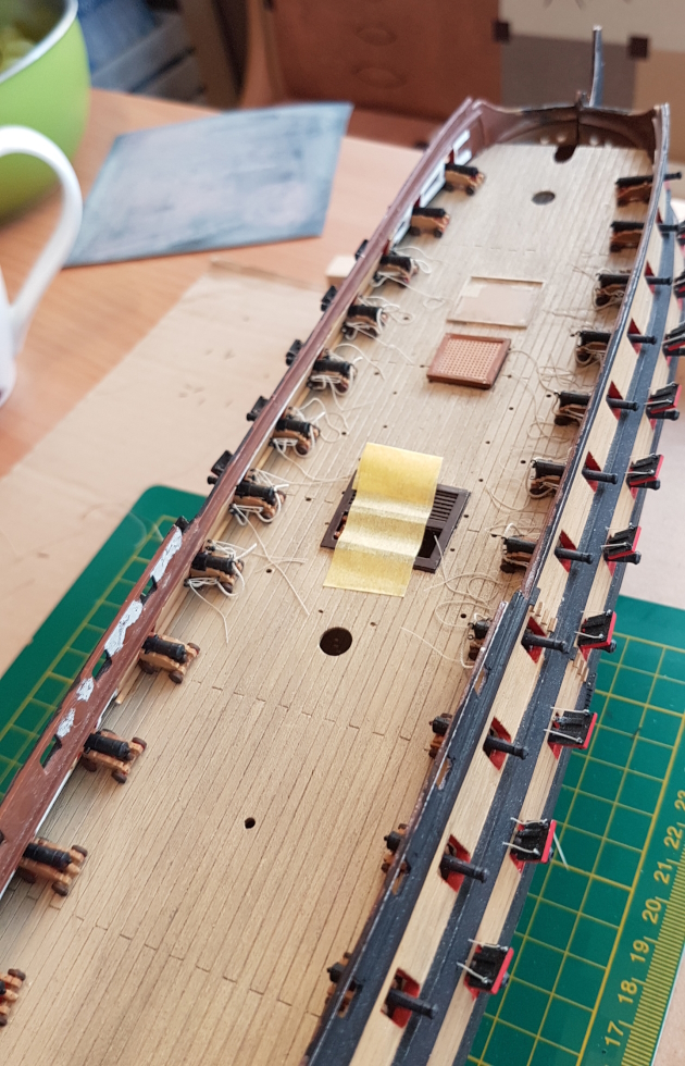

Montag, 9. April 2018, 16:59
Moin Moin,
mal wieder ein Lebenszeichen meiner französischen Engländerin...

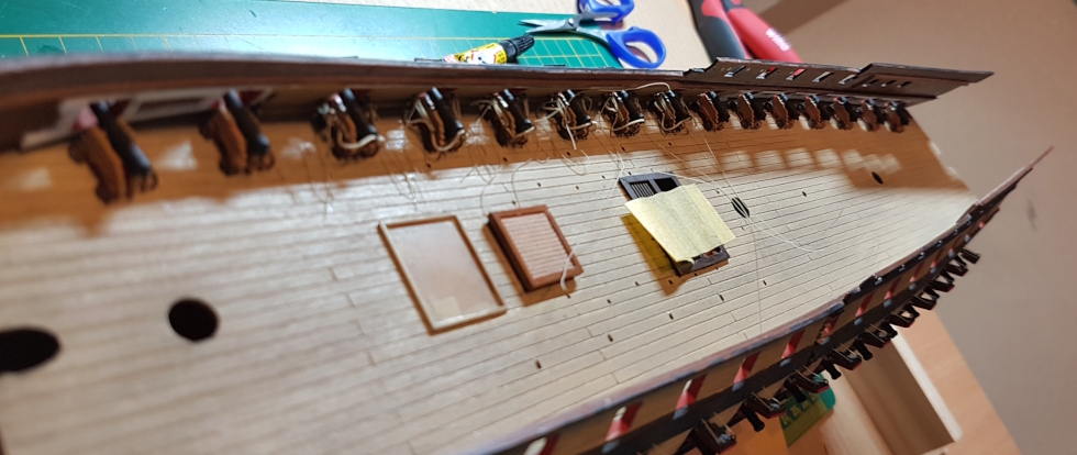

Immer mal wieder in den letzten Tagen (Wochen) haben sich weitere 18-Pfünder eingefunden:
Die ersten beiden.
Dann noch welche ohne Takel:
Und noch ein paar:
Und zum Schluß war dann auch die Backbord-Seite komplett mit 18ern bestückt:
Jetzt kann es weitergehen mit dem Ausbau des zweiten Batteriedecks und dann kommt der nächste Deckel bzw. das nächste Deck drauf...
