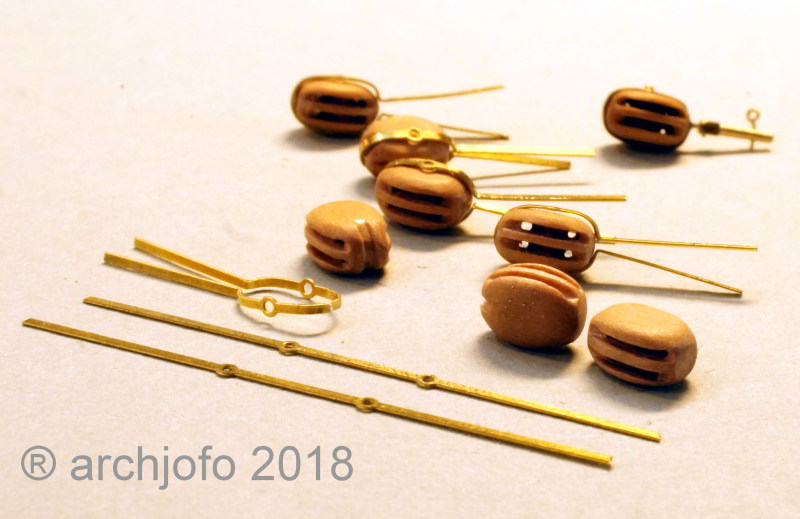

Fortsetzung: Doppelblöcke für die Pardunen
Endlich ist die Ätzplatine mit den Beschlägen für die Doppelblöcke der Pardunen eingetroffen. Darauf gibt es Beschläge, die zwischen den Achslöchern unterschiedliche Abstände aufweisen; somit passend für verschiedene Blockgrößen.
Zu diesen Doppelblöcken hatte ich bereits einen Prototyp hergestellt, dessen Befestigung auf der Rüste mittels einer Verschraubung gedacht war. Auf Grund verschiedener Hinweise und Anregungen von Kollegen, dass eine Verschraubung für diesen Einsatzzweck eher nicht zeitgemäß war, habe ich folgende Variante gewählt:
Der Block wurde mit seinem Beschlag von oben durch die Öffnung in der Rüste gesteckt und durch einen „massiven“ Eisenstift gesichert. So könnte, eine der praktischen Handhabung auf See geschuldete, einfache Befestigungsmöglichkeit der Doppelblöcke für die Pardungen ausgesehen haben.
Zur Ausführung des Modellblockes ist festzustellen, dass der Beschlag aus einem 0,2 mm dicken Messingblech geätzt worden ist. Die Breite beträgt 0,6 mm, wie auch die Bohrung für die Scheibenachsen. Die Bohrungen für die Gelenkachsen beträgt nur 0,3 mm, wie auch der Durchmesser des Stiftes mit Öse.
Von diesen Doppelblöcken sind insgesamt 8 Stück mit 4,5 mm und 2 Stück mit 4 mm (Kreuzmastrüsten) anzufertigen.
Fortsetzung folgt …

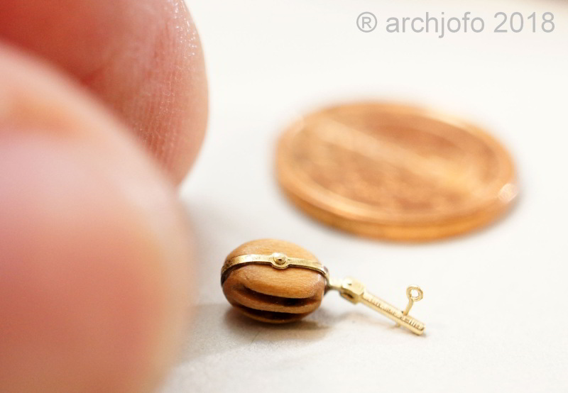

Mit dem Prototyp wurde die Anbringung der Beschläge für die Doppelblöcke der Pardunen soweit geklärt. Insofern konnte mit der Fertigstellung der Blöcke begonnen werden.
Die Anfertigung der Gelenkstücke werde ich noch gesondert darstellen.
So werden diese Blöcke dann auf den Rüsten aussehen.
Fortsetzung folgt …

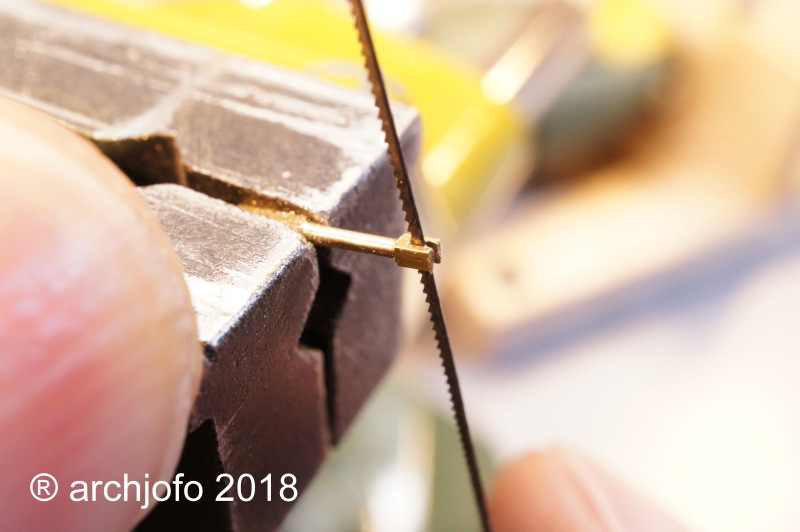

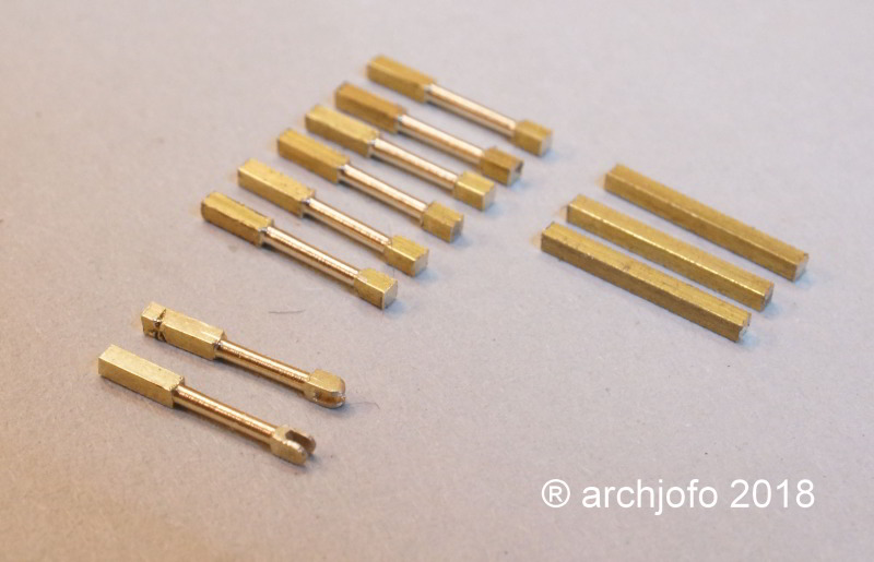

Nach wie vor bin ich mit den Beschlägen der Doppelblöcke für die Pardunen beschäftigt. Derzeit stelle ich die unteren Befestigungsbolzen, die durch die Rüstbretter gesteckt und dort befestigt werden. Auf dem ersten Bild ist zu sehen, wie ich diese Teile aus den Vierkantrohlingen schrittweise herstelle.
Im nächsten Schritt erhält der obere Teil mit der Juweliersäge einen Einschnitt. An dieser Gabel wird dann später der Blockbeschlag mit einer Achse drehbar befestigt.
Für die Aufnahme der Gelenkachse erhalten diese Bolzen Bohrungen mit Ø 0,3 mm.
Zwischenzeitlich befasste ich mich mit der Art der Befestigung der Bolzen für Doppelblöcke nochmals, da ich von der bisherigen Lösung (Sicherungsstift) nicht überzeugt war. Um eine einfache praktikable Befestigung dieser Bolzen zu gewährleisten, scheint es auch naheliegend gewesen zu sein, diese von unten mit einem Keil zu sichern. Diese Art der Befestigung ist bekannt von den Augbolzen für die Brooktaue. Bei französischen Segelschiffen wurden einen gewissen Zeitraum lang die durch die Bordwand gehenden Bolzen von außen mit Eisenkeilen auf Scheiben befestigt.
Somit stellte sich die Frage, wie kann das in den Maßstab 1:48 umgesetzt werden. Winzige Messingkeile durch einen 0,8 mm dicken Rundbolzen zu stecken wäre möglicherweise machbar. Ein glücklicher Zufall brachte führte mich auf die Seite eines russischen Modellbauforums, wo ich diese Methode sah. Es handelt sich bei diesem Detail jedoch um eine Illusion, aber in diesem Maßstab m. E. durchaus legitim.
Der Herstellungsaufwand hält sich mit Drehbank und Fräse in Grenzen.
Und so sollen dann die fertigen Doppelblöcke für die Pardunen mit Befestigungsbolzen aussehen:

sehr schönes Detail - super ausgeführt und auch die Herstellung erschließt sich mir - ein Frage habe ich allerdings - wenn der Keil zur Sicherung an den Rüstbrettern dienen soll - wird das Ganze dann noch gelötet?
So wie ich das verstehe ist ja im Moment die Welle, welche durch die Scheibe und den Sicherungskeil geführt wird nicht gegen Zug von oben gesichert - oder ist das an der Stelle gar nicht nötig?
Sorry, wenn ich so eventuell auch so doofe Fragen stelle - (Ray kann ein Liedchen davon singen :P )wenn´s DIch nervt einfach Bescheid geben. ;)
Wünsche DIr noch ein schönes Wochenende. :wink:
LG Martin
3 240
Sonntag, 29. April 2018, 12:08
Genau das Gleiche ging mir auch durch den Kopf ... im Grunde ist das eine Variation der Sicherung eines Ohrsteckers ...
so wie das Projekt bisher ausgeführt ist wirst du vermutlich auch eine realistische Spannung auf die Taue bringen ... und in diesem Fall hält das Ganze nur durch einen Tropfen Klebstoff ? Oder kannst Du das vor Ort löten ?
Wäre auch eine weitere Bohrung denkbar durch die ein einseitig etwas platt geklopfter Draht gesteckt wird ... optisch ähnlich ... damit wäre ein echter physischer Widerstand gegeben ...
