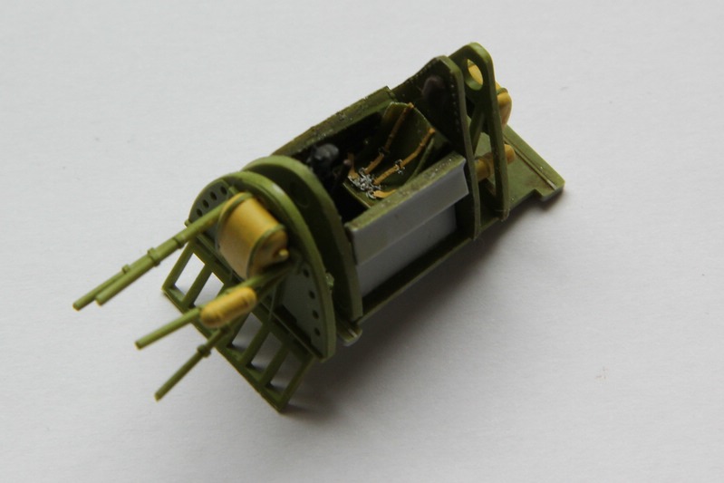

Wie man vielleicht sieht, besteht das Cockpit bei Cyber-Hobby aus mehr Teilen und ist auch detailierter. Eduard passt dafür ein Tick besser zusammen. Schwierigkeiten gabs aber bisher gar nicht.

Die beiden Cockpits sind soweit fertig. Farbe, Washing und ein wenig Abrieb mit einem silbernen Buntstift. CH hatte Ätzteile für die Gurte bereitgelegt. E welche als Decal. Verarbeitet hab ich beide erst, als die Pits komplett waren. Schön doof. War halt etwas eng.

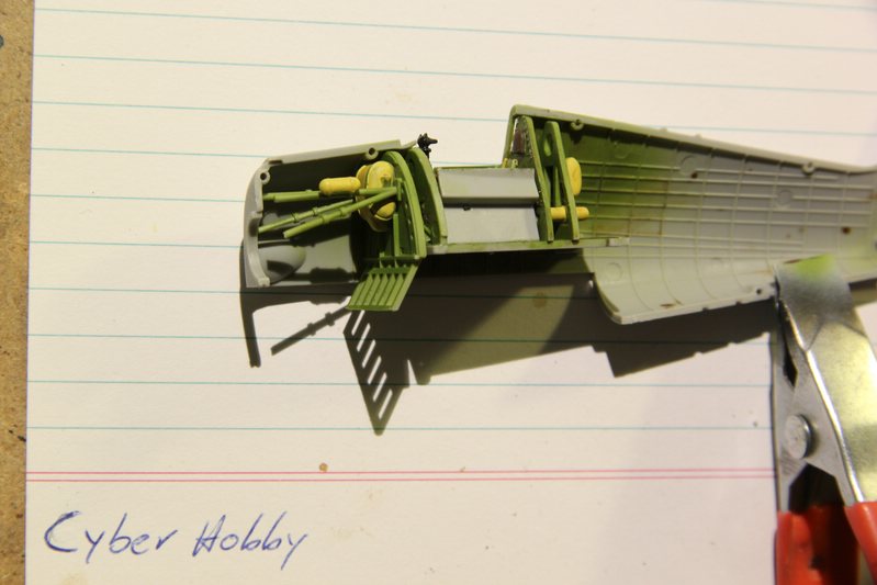

Beide Rümpfe sind verklebt. Ohne Spalt, ohne Versatz :ok: Beim Versäubern der minimalen Klebenähte hab ichs allerdings übertrieben und jetzt Probleme beim Nachziehen der Panellines. Diese und auch die Nietenreihen sind bei beiden Kits sehr fein und ich zitter schon, was nach dem Lackieren davon übrig bleiben wird.
Folgend mal ein Bild vom Inneren des CH-Rumpfes. Viele Details, die man gar nicht mehr sieht. Mit dem richtigen Werkzeug könnte man sich hier bei den Rumpfabdeckungen richtig austoben.

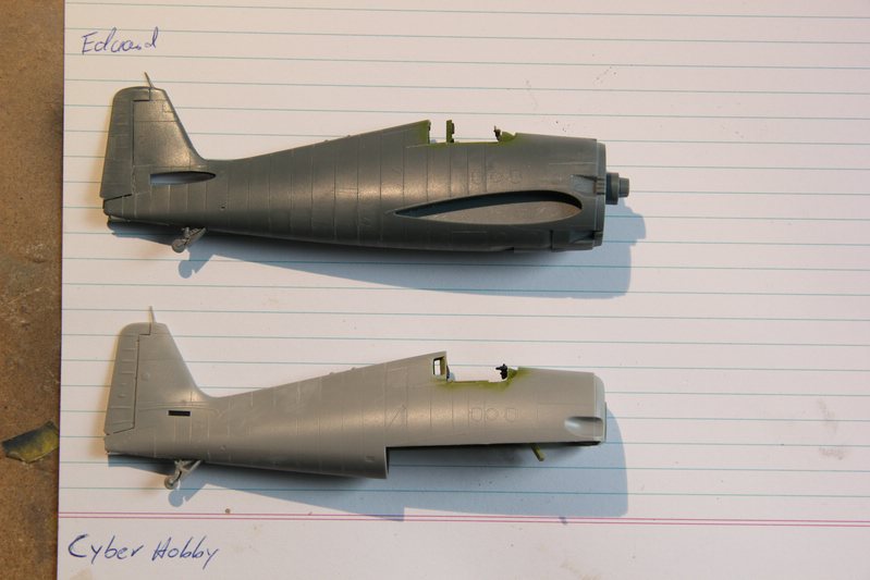

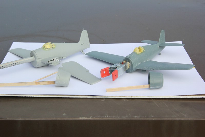

Sonntag, 2. Juli 2017, 19:17
An so einem Wochenende schafft man gut was weg.
Hell =CH, Dunkel = E
CH, kein Spalt, wie Ar*** auf Eimer.
CH. Eduard ist in dem Bereich anders konstruiert.
Bei der Cowling von CH lassen sich die Kühlöffnungen offen darstellen.

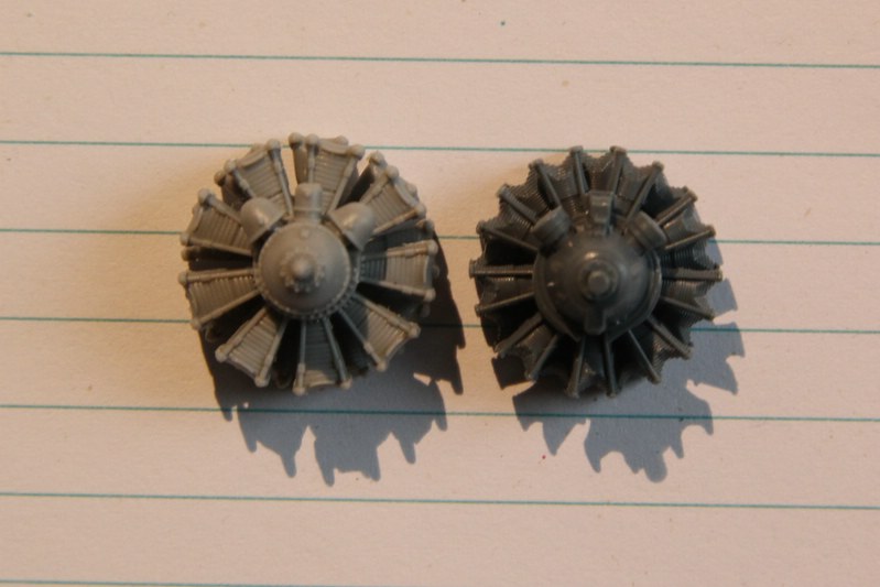

Der Motor von CH ist besser detailiert.
Schön zu sehen, die Zähne an der Propellernarbe bei CH.
Eduard liegt weiterhin bei der Passgenauigkeit etwas vorn. Aber Cyber-Hobby hat da auch keine wirklichen Defizite. Punktet aber mit Detailreichtum und Flexibilität bei der Darstellung. Auch das Ruder bei CH wäre angelenkt zeigbar gewesen.

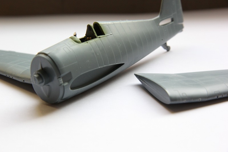

Samstag, 8. Juli 2017, 19:55

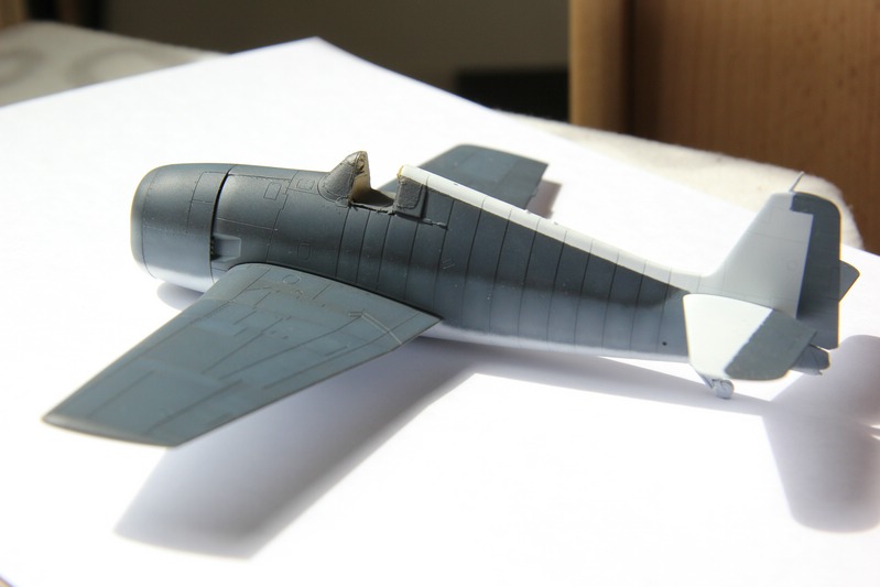

Wie erwartet, unter der Woche geht es nur sehr langsam voran. Aber zumindest haben die Hellcats jetzt ihre Flügel.

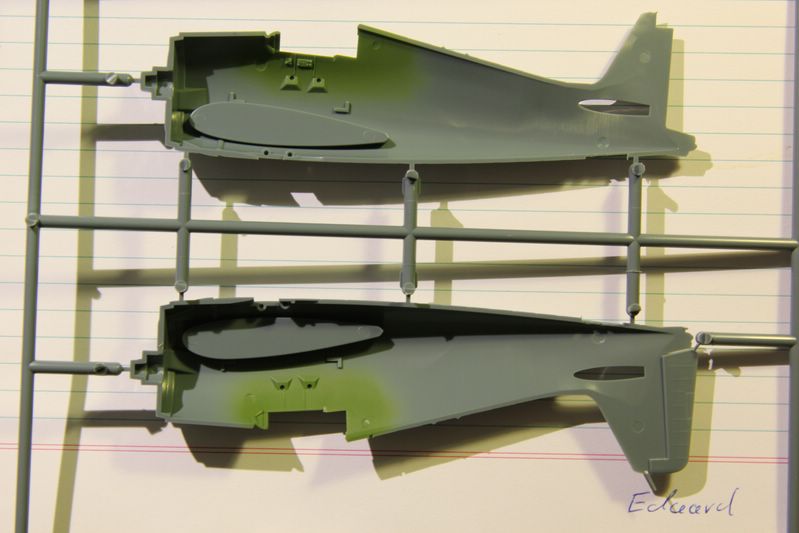

Bei E gestaltete sich das wunderbar einfach. Schwierig da einen Spalt zu fabrizieren. Mir gefällt diese Lösung sehr.
Gut zu erkennen, die Aufnahme im Rumpf. Sitzt sehr stramm, aber 100% Spaltfrei.
SIeht wie ein Flugzeug aus.

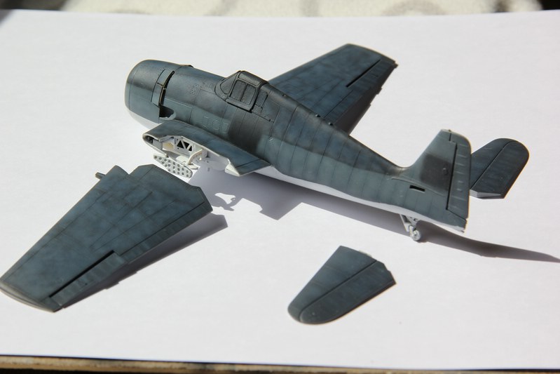

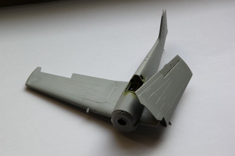

Bei der CH habe ich mich dazu entschieden, nur eine Seite anzuklappen. Sonst sieht man gar nix mehr von der Rumpfseite. Die Passung war im Grunde nicht schlecht. Aber ganz einfach war es nicht. Die ausgeklappte Tragfläche hat nur sehr dünne Kontaktpunkte für den Kleber. Da habe ich schon etwas geschwitzt. Die angeklappte Seite wird erst nach Farbauftrag angeklebt.
Bei dem Schritt der Tragflächen muss man allerdings aufpassen. Die Teilenummerierung in der Anleitung war falsch. Teils gegengesetzt falsch, teils komplett falsch. Und die Zeichnungen, besonders für die geklappte Variante lässt ein paar Fragen offen.
Wie man im zweiten Bild sieht, bleibt bei angeklappter Tragfläche ein Rumpfteil ziemlich frei in der Luft schwebend zurück. (gestrichelte rote Linie: da muss eine STrebe rein. Roter KReis: da fehlt noch Feinarbeit.
Das ist in 1:1 statisch sicherlich fragwürdig. In 1/72 nicht viel weniger. Im Netz habe ich ein Bild von einem Ätzteilsatz gefunden, wahrscheinlich 1/48, das mir hier eine Lösung zeigte. Es fehlt eine Querstrebe im Fahrwerkschacht, die dieses Teil stützt und gleichzeitig eine Aufnahme für das Fahrgestellbein hat. Das hat CH komplett unterschlagen und ich muss das jetzt mal irgendwie scratchen, dass das nach Flugzeugteil aussieht.

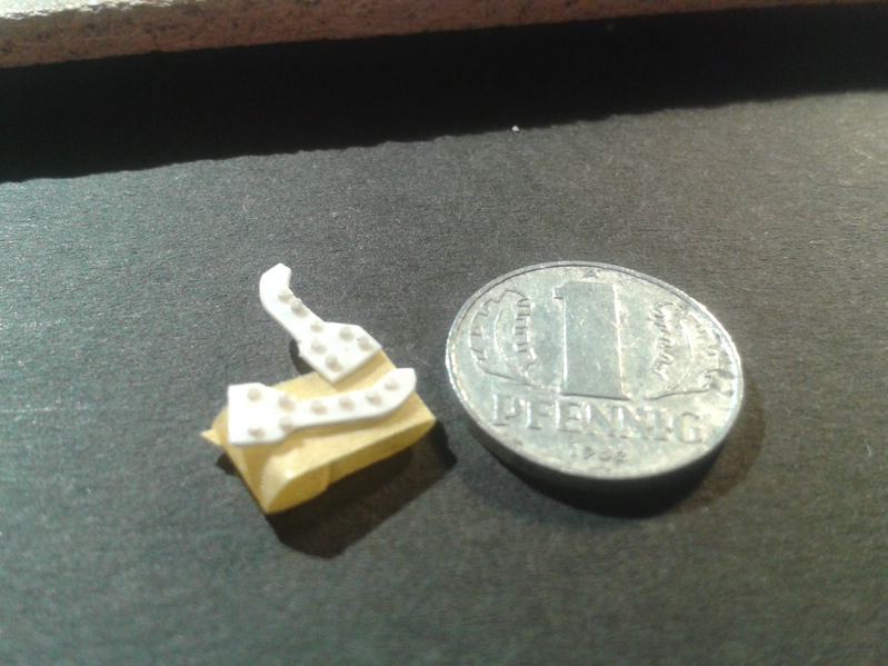

Sonntag, 9. Juli 2017, 19:51
Gestern Nacht und heute bin ich mal der Querstreben-Problematik zu Leibe gerückt. MIttels Sheet und dem Verlust weiterer 0,5 Dioptrien ist was ganz taugliches rausgekommen, würde ich sagen.
Rohform
Ein paar NIeten.
Und die Halterung für das Fahrwerksbein.
So sieht das dann auf der linken Seite aus.
Wer erkennt auf dem Bild das nächste Problem, dass CH dem Modellbauer einbrockt? Richtig, die Abstrebung des Fahrgestells stützt sich im luftleeren Raum ab. Entweder ich biege die STrebe etwas nach innen oder muss noch eine Halterung, die von innen kommt, scratchen. Die Bilder im Netz sind da etwas undeutlich.

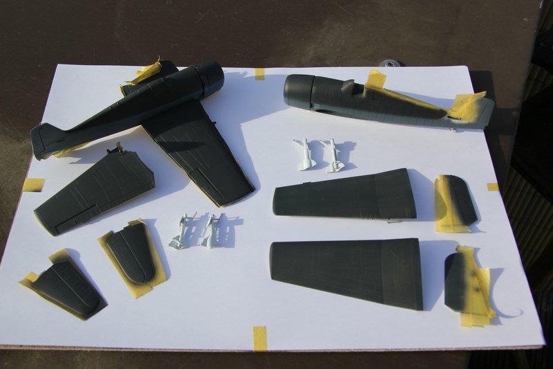

Samstag, 22. Juli 2017, 18:28
Nun gabs erstmals Blau auf die beiden Katzen.
Lernen durch Mißerfolg!
Sonntag, 23. Juli 2017, 18:54
Ich rede mal weiter selbst mit mir :lol:
Nun sind alle drei Farben drauf und es bedarf nur noch hier und da etwas Ausbesserung. Ich habe drei Herangehensweisen versucht. Maskiert mit Tape, mit Patafix-Röllchen und auch Freihand. Ging alles drei ganz gut. Freihand ist natürlich so eine Sache.
Die beiden Katzen mit den Baugruppen.
Cyber-Hobby
Eduard

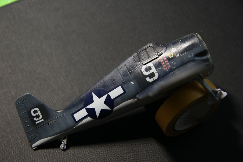

Beide Katzen hatten ja ihr Farbkleid bekommen. Mit Schwamm, Pinsel und der Haarspraymethode habe ich mich zuletzt an das Chipping gemacht. Die Cyber-Hobby-Katze hat auch schon Klarlack bekommen und heute die ersten Decals.

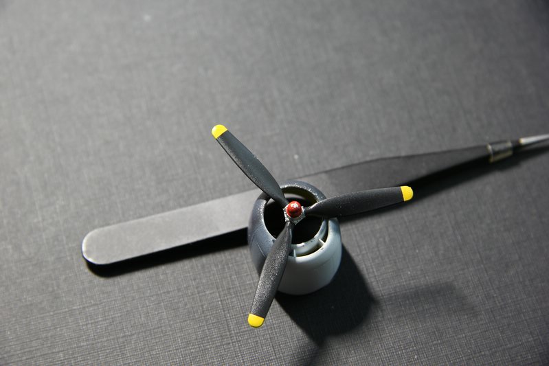

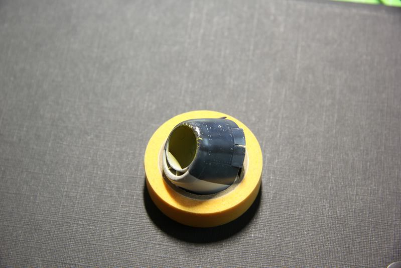

Hier mal beide Cowlings und Propeller. Links CH, rechts Eduard.
CH-Cowling mit Chipping.
E-Cowling mit Propeller und Lackabplatzern an der roten Spitze. Macht sich optisch ganz gut.

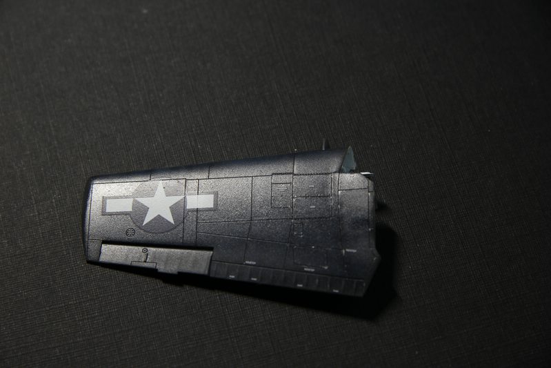

Linke CH-Tragfläche mit Decals.
Rechte Seite CH-Rumpf. Die Ausrichtung der einzelnen Decals habe ich etwas verbockt. Kann man jetzt nicht mehr ändern. Es fehlen noch Wartungshinweise.

Saubere Arbeit bisher. Das Decal auf dem Flügel sieht etwas dick aus oder täuscht das auf dem Bild?
In Arbeit:
Mittwoch, 30. Mai 2018, 19:33
@ Robin: Schön, dass dir der Bericht gefällt. Kann man nicht viel falsch machen, mit der Eduardschen Hellcat.
@ ThomasB: Danke Dir. Zur Dicke kann ich nicht viel sagen. Dicker als die von Eduard auf jeden Fall. Dafür ließen sich die CH-Decals sorgenfreier verarbeiten. Bei Eduard hatte ich ziemliche Probleme mit umschlagenden Decals, die ich auch nicht wieder auseinander bekommen habe. Da sind einige Stencils drauf gegangen. Zum Glück hat E jedes Stencil in Weiß und nochmal in Schwarz gedruckt. Da hatte man etwas Spielraum.
