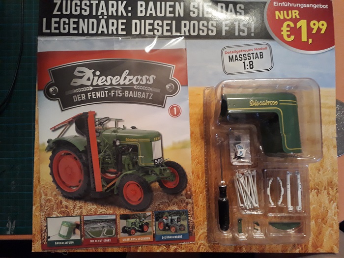

Fendt F 15 - Dieselross - Trecker mit Anhänger - im Maßstab 1:8 von Hachette
Guten Morgen alle zusammen. :wink:
Heute startet ein neuer Trecker mit Anhänger am Kiosk. Es ist der Fendt F 15. Er kam 1949 auf den Markt und hat 15 PS. Diesmal haben die Jungs von Hachette geschaltet
und statt den ewigen Grubber, endlich einen schönen Anhänger beigegeben. Die Serie ist auf 130 Ausgaben ausgelegt. Für Abonnenten gibt es einen großen Farbtopf gratis dazu.
Die zweite Ausgabe kommt erst in drei Wochen, am 30.01.19. Wahrscheinlich dauern die nächsten Ausgaben bis zur siebten, je zwei Wochen. Auch gut. Kann man sich neben
dem Trockenbrot und Aldi Bier noch eine Frikadelle leisten. In den nächsten Wochen steigen zwei weitere Fahrzeuge aus, weil sie endlich fertig werden. Wer weiß, was noch
alles auf uns zukommt.
Der Fleck an der Seite konnte ich weg polieren.

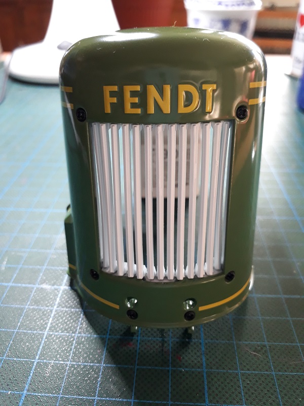

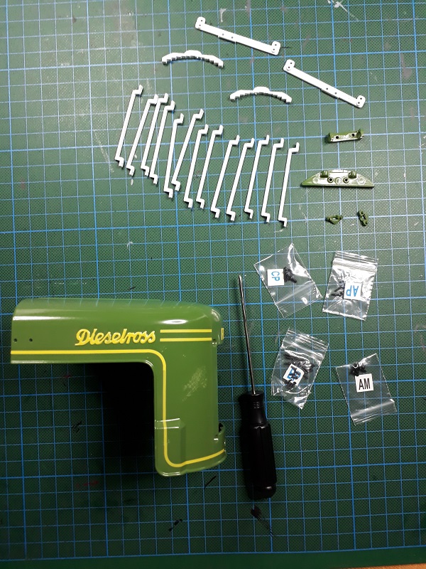

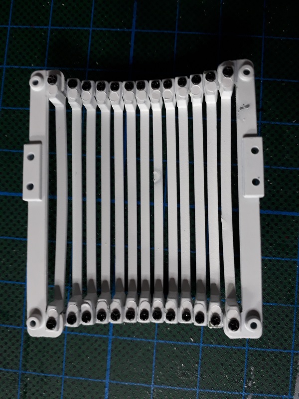

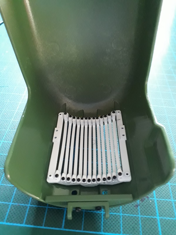

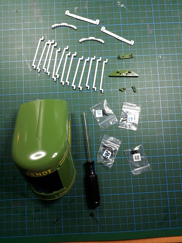

So, die erste Ausgabe wäre abgearbeitet. Der weiße Plastikgrill war beim Zusammenschrauben, ein wenig haarig. Im Grunde genommen, die vier Bauteile des Rechtecks.
Die späteren Stangen waren dagegen kein Problem mehr. Die weißen Streben mußten etwas nachgearbeitet werden. Bohrgrate und zuviel Farbe, mußten an einigen
Stellen entfernt werden. Dann waren anstatt der gemeldeten 5 nur 3 AM Schrauben im Beutel. Eine von ihnen habe ich den Kopf abgedreht. Und zwar bei dem Bügel
1G und der Befestigungsplatte 1F. Der abgebrochene Rest schaute zum Glück soweit heraus, das ich ihn mit einer kleinen Kombizange heraus drehen konnte.
Im Schraubenfundus des Le Percheron konnte ich zwei SM Schrauben finden, die die gleichen Werte besaßen. Also sehen wir da schon mal, das bei den Hachette Modellen
gleiche Bezeichnungen nicht gleichzeitig auch die gleichen Schrauben sitzen.

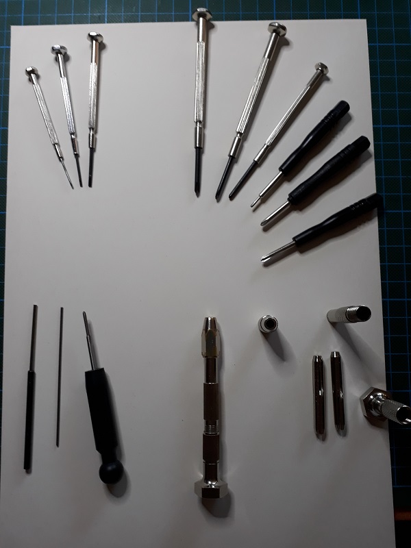

Freitag, 18. Januar 2019, 07:49
Hallo Ernst und Eicke. :wink:
Jaja, die Schrauben und die Schraubendreher. Ein ganzes Thema für sich. Probleme gibt es nur bei den Schrauben, die in Metall rein gedreht werden müssen. Die anderen,
die die Plastikteile mit einander verbinden, verursachen überhaupt keine Probleme. Na sagen wir mal, fast keine. Wenn man eine Schraube aus dem Plastik Bauteil dreht, bleibt
etwas Fleisch in den Gewindegängen der Schraube hängen. Das bedeutet, das das Loch minimal größer geworden ist. Das könnte der Festigkeit der Verbindung abträglich sein.
Mußte man sie öfters lösen, verschlimmert sich das Ganze.

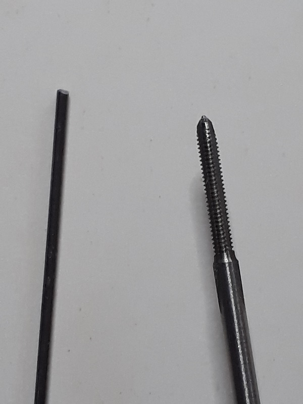

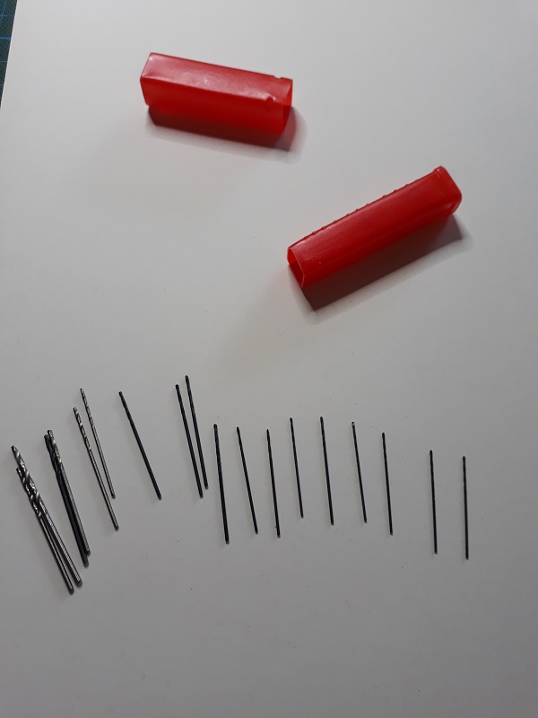

Bei den Schrauben für Metall muß man des Öfteren etwas bis etwas mehr Kraft aufwenden, um sie hinein zu drehen. Sind die Schrauben dick und groß, gibt es selten Probleme.
Je kleiner die Schrauben werden, desto öfters reißen die Köpfe ab. Dem kann man auf verschiedener Weise entgegen wirken. Viele Schraubenlöcher werden beim Lackieren
mit Farbe aufgefüllt. Das hatte mir zu Anfang viele Schrauben gekostet und ich mußte die Verbindungen mit Sekundenkleber stabilisieren. Das bedeutet, man sollte sich kleine
HSS Metallbohrer der Größe 1 mm und kleiner zulegen. Es gibt auch so "Rummel"-Schraubendreher Sets, die auch einen 1 mm Schraubendreher dabei haben, der mir auch schon
sehr gute Dienste geleistet hatte und mit dem ich auch schon Farbe aus den Löchern puhlen konnte.
Es gibt für den Modellbau auch kleine Gewindebohrer in Schraubendreher Form, die man nutzen könnte. Man muß auch mit der Zeit ein Gefühl entwickeln, wie weit man eine
Schraube hinein drehen kann, ohne sie abzubrechen.
Viele Grüße Bernd.

Die beste Idee ist wohl die, das Gewinde im Metal mit einem Gewindeschneider vorzuschneiden.
Allerdings sind solche Gewindebohrersets nicht so preiswert.
Ich glaube im Delorean Thread ist mal ein solches Set empfohlen worden (Ca. 80€).

ich habe mir bei GHW Modellbau dieses Set gekauft
funktioniert super und der Preis stimmt.
Ein komplettes Set Schrauben mit allen für uns benötigten Sechskantschrauben in Stahl und Messing mit Scheiben und Muttern habe ich damals gleich mit geordert.
Ich kann GHW empfehlen.

Ja, gescheites Schraubwerkzeug ist Gold wert. Dann bekommt man gut geölte Schrauben auch
ohne Schneidwerkzeug rein. Habe dieses Set wie Keramh auch, stehe allerdings auf Kriegsfuss
mit den Gewindeschneidern. Die brechen mir schon ab, bevors ans schneiden geht.

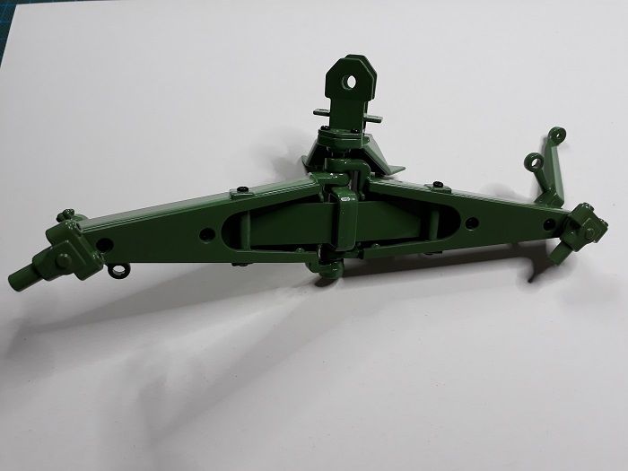

Endlich ist die lange Zeit zu Ende und die nächste Ausgabe ist erschienen. Heute die 2 vom Fendt abgeholt. In ihr war die Vorderachse enthalten. War eine schöne Schrauberei.
An den beiden Achsschenkeln habe ich am Sechskant etwas Farbe abgenommen. Ebenso habe ich die Farbe in den Schraublöcher der beiden Achskörper entfernt.

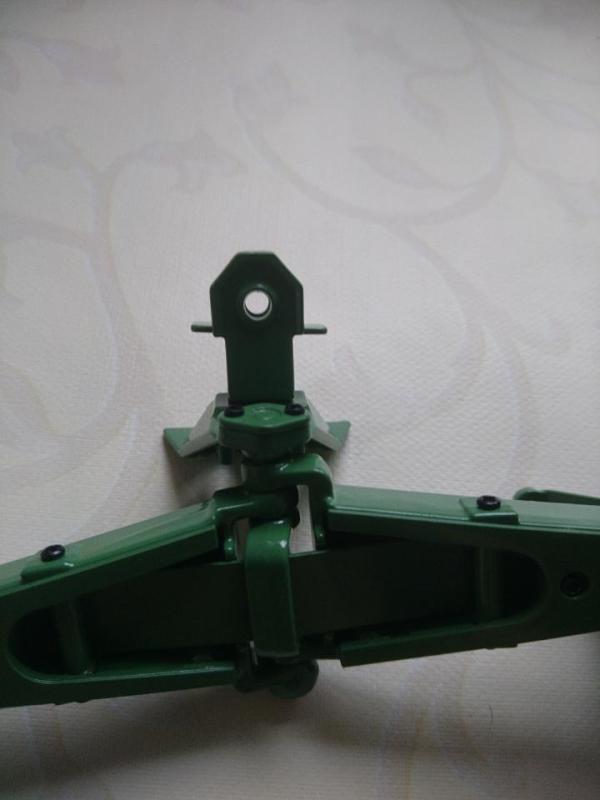

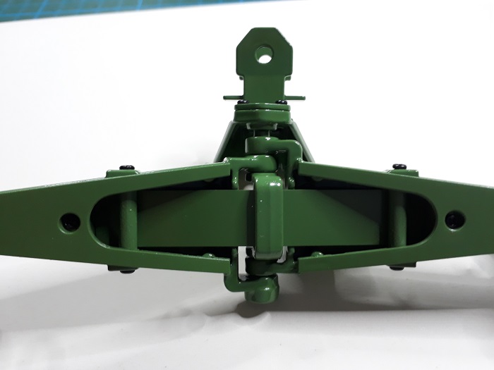

Hallo Bernd
In Deinem Aufbau scheint doch noch ein kleiner Fehler zu xsein. Die Anhängevorrichtung 2H ist im Vergleich zur Anleitung um 180 Grad gedreht.
Einen schönen Tag wünscht
Hinrich
Sonntag, 3. Februar 2019, 17:51
Hallo Hinrich. :wink:
Herzlich willkommen. Ja, recht hast Du mit der Anhängerkupplung. Habe ich schon geändert. Vielen Dank.

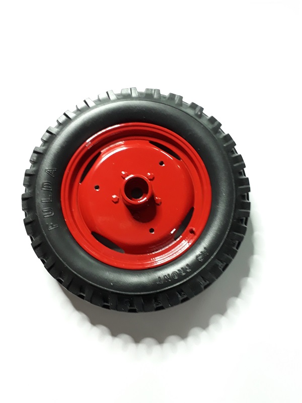

Heute kam die 3 des Fendt ins Haus. In ihr war der linke Vorderreifen. Das heiße Wasser brachte den Reifen schnell auf die Felge.

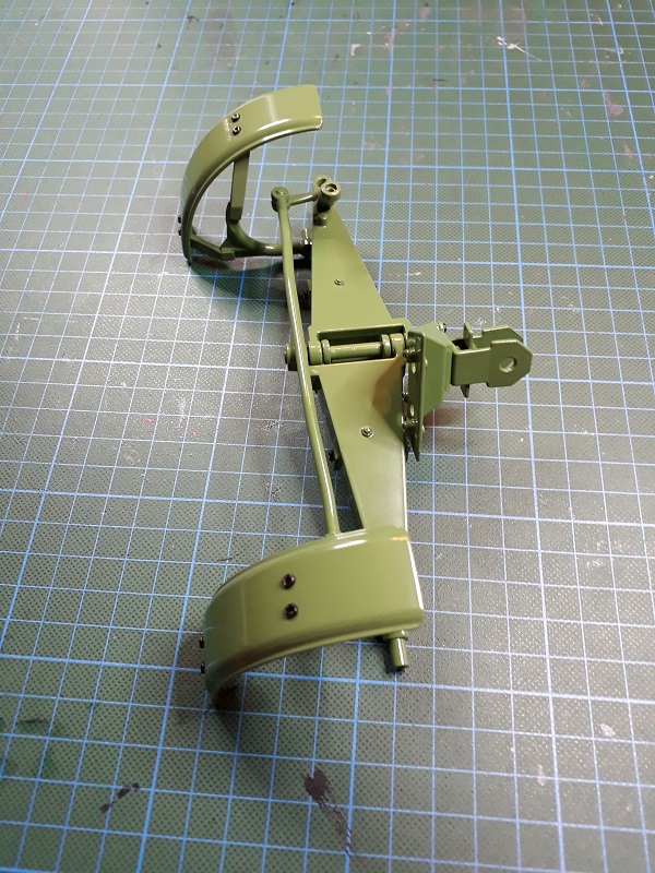

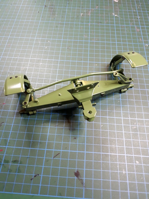

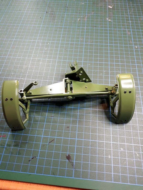

Heute wurde die Nr. 4 vom Fendt abgeholt. In ihr waren die beiden Vorderradkotflügel, die Kotflügelträger sowie die Spurstange enthalten. Die Schraubenlöcher vorbehandelt
und alle Teile problemlos verschraubt. Dabei festgestellt, das einer der beiden Radaufhängungen trotz vierkant drehbar ist. Das würde bedeuten, das das Rad bei Lenkbewegung
stehen bleibt. Sobald das zweite Vorderrad erscheint, werde ich beide zusammen anbauen und die eine Radaufhängung mittels Sekundenkleber fixieren.
Mittwoch, 13. Februar 2019, 09:54
Moin Bernd,
Du meinst, bei Lenkbewegung schwenkt das Rad nicht mit? Das ist bei mir nicht der Fall. Außerdem ist hier der Zapfen vom Lenkarm nicht vierkant sondern sechskant. Etwas wackelig ist die Verbindung aber doch und ich will die Schraube lieber nicht noch fester anziehen. Ein Tröpfchen Superkleber ist sicher nicht verkehrt.
Viele Grüße Hinrich
