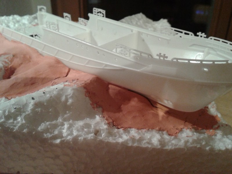

Dann kam Fimo Air Basic (Hobby/Künstlerbedarf/Online) zum Einsatz, eine an der Luft trocknende Knete.
Kann mit wenig Wasser glatt gestrichen werden.
Die Rumpfform wird abgebildet und die Wellenbewegungen, die das Schiff macht, mit Fimo modelliert.
Passprobe mit Modell
Jetzt mit Holzleim bestreichen zum
stabilisieren. Gut durchtrocknen lassen!

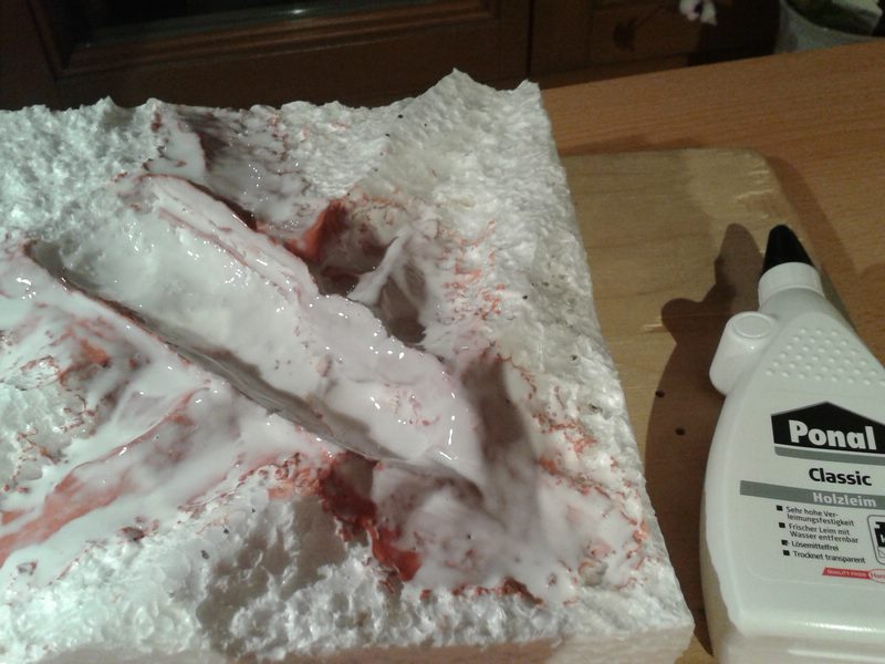

Nachdem jetzt alles gut getrocknet ist, geht es weiter.
Wir rühren ein sehr dünnes Holzleim – Wassergemisch mit ein paar Spritzern Fit/Spüli an.
Gut verrühren! Das Spüli dient dem Abbau der Oberflächenspannung, somit entstehen keine Risse oder so.
Tempotaschentücher oder Kosmetiktücher in die einzelnen Lagen zerlegen und dann mit Hilfe
der angerührten Brühe und einem Pinsel Schicht für Schicht auf-modellieren.
Dabei an die Windrichtung denken, die bei der Gestaltung der Wellenrichtung eine wichtige Rolle spielt!
(Originalbilder, ...muss ja auch bisschen Dynamik rein :ahoi: )
Das aufgewirbelte Wasser Achtern habe ich dicker modelliert.
Dabei einfach die Tuchlagen zerreißen und mit der Leim-brühe aufpinseln.
Durch das Zerreißen entstehen unregelmäßige Kanten, die besser mit dem Rest verschmelzen.
Wenn alles Fertig ist und es gefällt, dann richtig durchtrocknen lassen!
Man kann auch später noch Veränderungen machen, kein Problem. :pfeif:

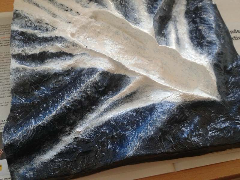

Jetzt kommt endlich Farbe ins Spiel.
Ich habe Acrylfarben aus dem Baumarkt benutzt.
Farbe des Wassers am besten durch Originalfotos bestimmen.
Dann von dunkel nach hell arbeiten. (Wellentäler dunkler, Wellenkämme heller)
Die Farbtöne auch untereinander mischen, um so schöne Übergänge zu zaubern.
...einfach ausprobieren, macht richtig Spaß... :D
Ach ja, man kann auch jetzt schon eine Klarlackschicht (Revell Acrylfarbe klar glänzend) drüber brushen/sprayen,
das sieht dann schon richtig nach Wasser aus. 8)

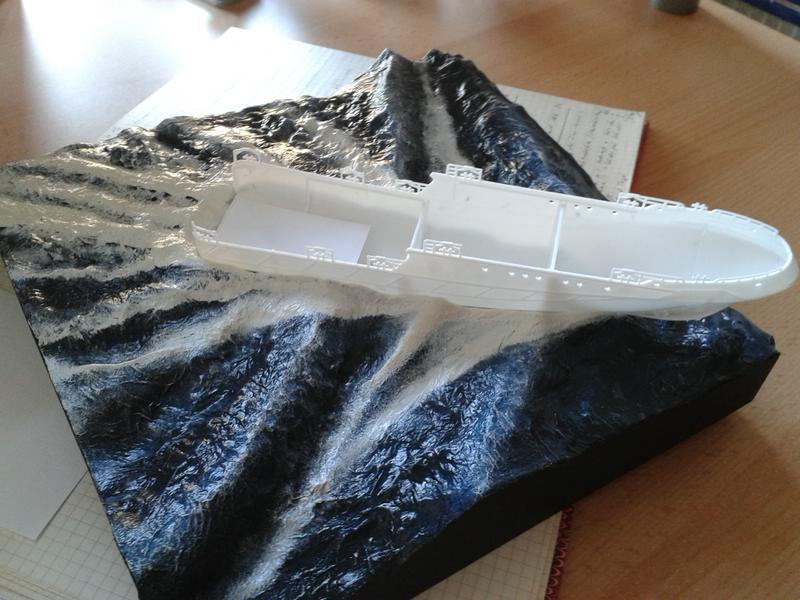

Jetzt kommt das Weiß, um das mit
Sauerstoff angereicherte Wasser darzustellen.
Immer wieder mal Probe, wie es
aussieht und wirkt. :rolleyes:
Die „Wellenausläufer“ mit
Weiß trocken-malen/bürsten...
...solange bis es gefällt.
Danach das gesamte Kunstwerk mit ein paar Schichten Klarlack glänzend versiegeln und wieder schön trocknen lassen.
(habe Revell Acrylfarbe benutzt und die Airbrush)

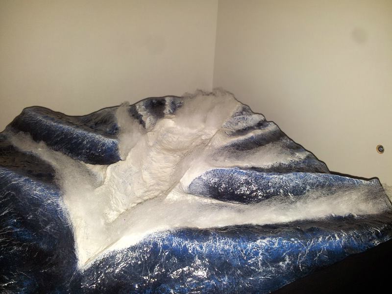

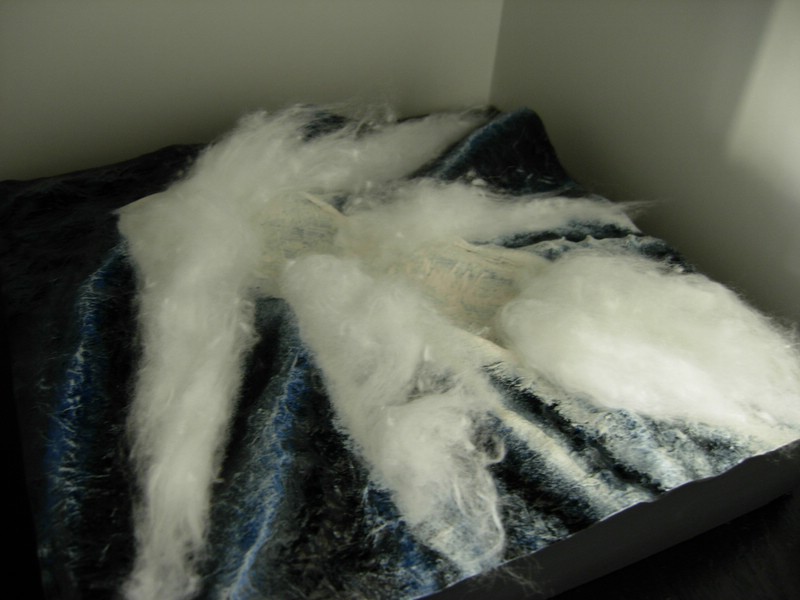

Nun muss noch eine schöne Gischt her.
Dafür Viskose-Watte in kleine Stücke zupfen und mit Alleskleber befestigen.
Sieht dann erst mal komisch aus, macht aber nix. :cracy:
Nachdem alles getrocknet ist,
jetzt mit Pinzette und feinem Pinsel die Watte zurecht zupfen und ziehen, bis es stimmig ist.
Nun noch alles mit Haarspray fixieren und...

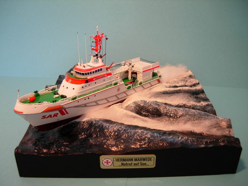

...et voilà... :thumbsup:
Ich hoffe ich konnte dem einen oder anderen Bastler eine kleine Hilfe geben.
Wünsche Euch viel Spaß beim nachmachen...
Beste Grüße David :wink: :hand: :)
