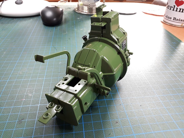

Heute war die 5 vom Fendt an der Reihe. In ihr war die rechte Hälfte des Kupplungsgehäuses sowie Pedale enthalten. Schnell installiert.
Warum die nicht das zweite Rad bringen, ist mir unerklärlich. So würde die Vorderachse schon fast fertig dastehen.
Merkwürdig, merkwürdig. Ich werde die Herausgeber nie verstehen.

Mittwoch, 6. März 2019, 17:09
So, ich habe jetzt Teil 7 vollendet. Ging ohne Probleme. Wackelig ist das Kupplungspedal überhaupt nicht. Sitzt gut auf dem Lager und lässt sich auch gut bewegen, während das Bremspedal in Folge 5 doch ganz schön beim Schütteln schlackert.
mfG Hinrich

Bei mir war es genau anders herum. Das Pedal aus der 5 saß gut, dafür klapperte das Pedal aus der 7 herum. Einen kleinen Streifen Papier ausgeschnitten und um die
Achse gewickelt. Pedal drüber geschoben und befestigt. Passt wunderbar.

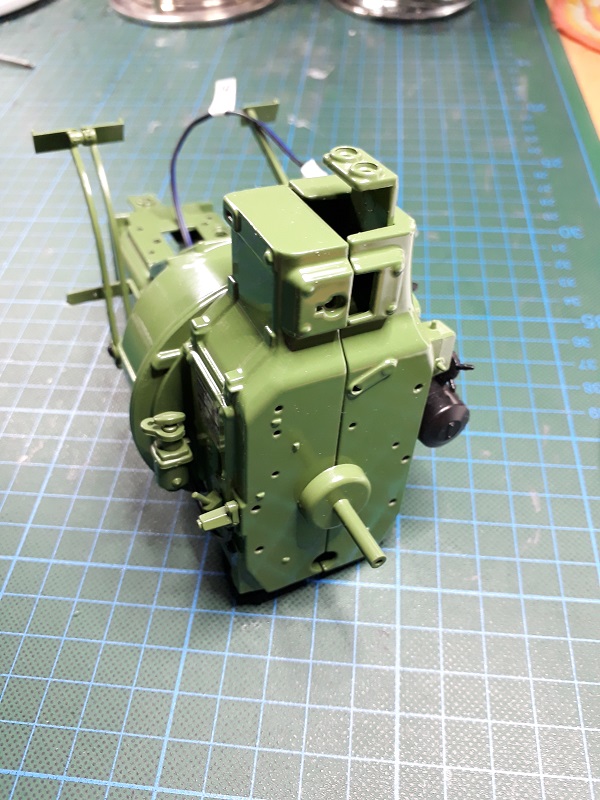

Heute beginnt die Aufarbeitung der liegen gebliebenen Ausgaben. Weil einige Ausgaben zu spät geliefert wurden. Es sind die Nummern 6 bis 8. In ihnen waren die
Motorhälften und die Kupplungshälften. Die Fußpedale waren ein wenig wackelig auf der Achse. Mittel eines kleinen Papierstreifens, der um die Achse gewickelt
wurde, saß das Pedal wieder stramm. Alle anderen Arbeiten waren schnell abgewickelt.

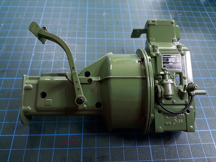

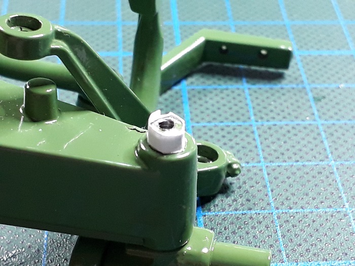

Mittwoch, 20. März 2019, 11:27
Hallo zusammen. :wink:
Bevor die neue Nummer 9 eingestellt werden soll, habe ich die Achsen und Hebel bzw Pedale überarbeitet. Wie schon berichtet, habe ich um beide Achsen,
an denen die Pedale befestigt werden, dünne, zurecht geschnittene Papierstreifen gewickelt. Die Pedale sitzen nun strammer auf der Achse. Die Pedale selber
sind aus dünnen Plastik, so das die Bauteile weich und flexibel sind und sich verbiegen.

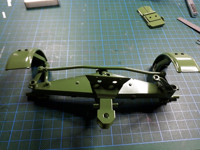

Danach wurde die Vorderachse mit den Radschutzblechen auseinander genommen. Um die beiden Sechskant Achsen klebte ich je einen dünnen Streifen Papier und
die beiden Achsschenkel wurden nun richtig herum eingebaut und dann die Lenkarme befestigt. Nun ist bis auf ein Mü, keine ungewollte Bewegung mehr in der Lenkung
vorhanden. Die Räder können kommen und angeschraubt werden.

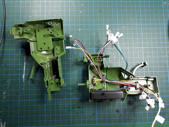

Heute habe ich die neue 9 vom Kiosk abgeholt. In ihr war das Batteriefach mit Anschlußkabel enthalten. Zwei Schrauben und fertig.
Viele Grüße Bernd. :prost:

In der heutigen 10 waren fünf Kabel, ein Schalter und ein Taster sowie Kleinteile enthalten. Ein Sache muß erwähnt werden. Es geht um den Taster für die Bremse.
Der hatte eine lange Nase. Die konnte ich nicht unterbringen, weil der Bremshebel Anschlag, ein rechter Winkel, gerade zur Motorbaugruppe saß, dafür aber schräg
zum Bremshebel. Dadurch wurde der Bremmshebelweg stark verkürzt und der Taster konnte deswegen nicht funktionieren. Der Anschlagwinkel wurde durch eine
Schraube und durch eine Noppe ausgerichtet und gehalten. Die Noppe kurzer Hand weggeschnitten und den Anschlagswinkel zum Bremshebel ausgerichtet und befestigt.
Nun war die Funktion des Bremslichttasters wieder hergestellt.
