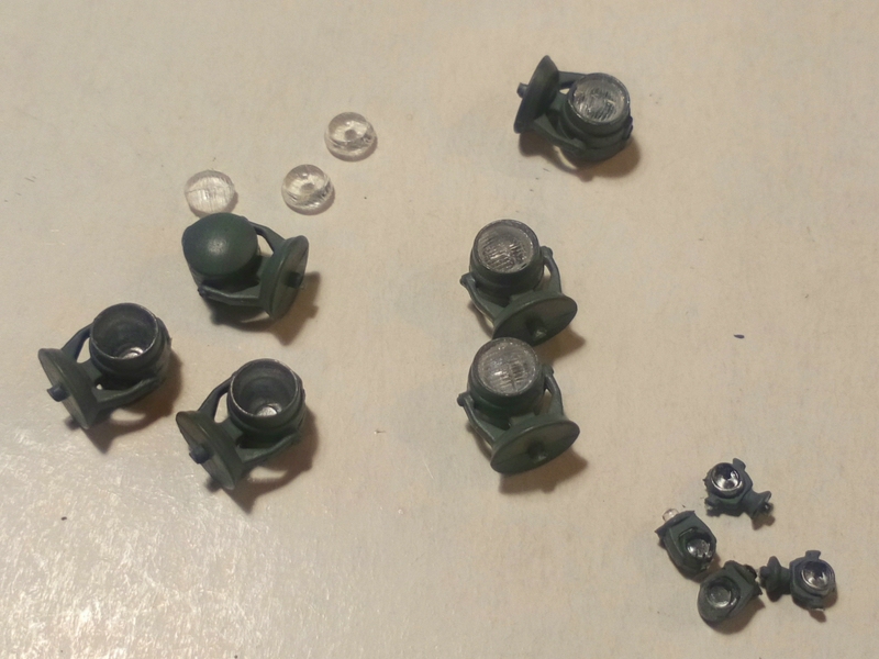

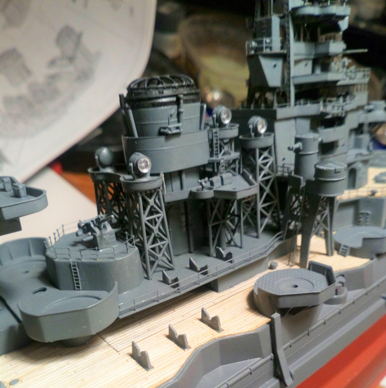

Es werde Licht! Die kleineren Signalscheinwerfer sind aus klarem Vollmaterial, Rückseite erst silbern, dann alles grau gepinselt, sieht sehr überzeugend aus.

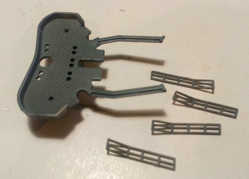

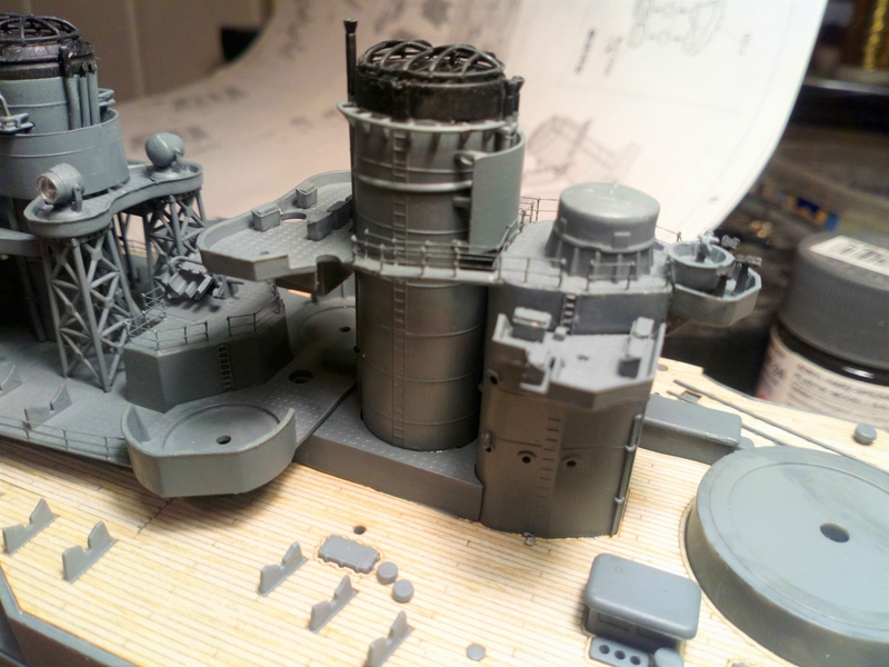

Das ist der hintere Schornstein und dahinter der Notkommandostand. Von da führen in luftiger Höhe Laufbrücken zur Flakplattform vorm Schornstein.
Dafür sind sogar Geländer dabei, aber alles zu dick, auch die Brücken selber.
Also die Brücken aus Sheetstreifen 2x0,5 mm zusammengeklebt und mit Einzelstützen versehen. Dafür wollte ich eigentlich 0,3 mm Löcher vorbohren, habe dann aber beim Vorpieksen mit einer Stecknadel gemerkt, dass das Material so weich ist, dass man nur mit der Nadel ausreichende Löcher reinstechen kann. Leider funktioniert das nicht mit dem grauen Bausatzplastik, da muss ich weiterhin bohren.
Sorgfältig angepasst, Gewaltanwendung verbietet sich hier, danach verspannt, die Stützen nochmal gerichtet und grau gepinselt. War froh, als das geschafft war!

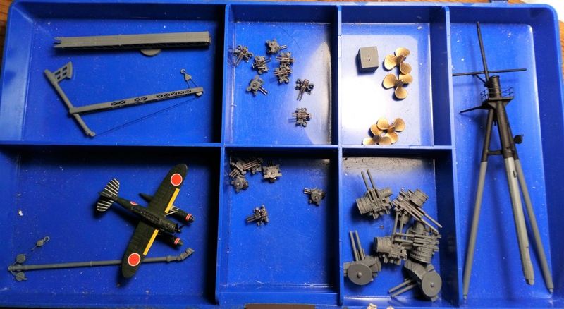

Hat sich einiges angesammelt, was demnächst montiert werden kann.
127 mm Flak, sind gut gemacht, feine Details und offene Rohrmündungen.
Die Boote sind nicht ganz so schön, zum Glück wird der rustikale Innenbereich von einer großen Abdeckung gnädig versteckt. Schraubenwelle und Ruderblatt sind aus Ätzteilresten geschnitzt, auf Propeller muss ich verzichten.

Nette kleine Scratcheinlage mit der Brücke :ok:

Die Aufbauten sehen aus wie Industriebauten: Hochöfen etc. ... Könnten auch als Kulisse für Fritz Langs "Metropolis" dienen! (Oute mich hiermit als Unwissender in Bezug auf die Japanische Flotte... :wink:
Aber sehr interessant der BB und mal wieder sauber gebaut!
Bei den Scheinwerfertürmen etc. dachte ich an texanische Ölfelder vor 100 Jahren..

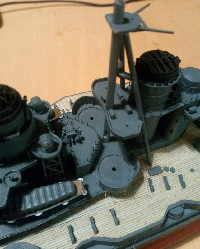

Das sind die wenigen Teile des Grossmastes. Als das Schiff neu war, war der fast doppelt so hoch, wurde mit den Jahren immer kürzer.
Damit er nachher senkrecht steht, wurden die Teile am Schiff zusammengeklebt. Tatsächlich musste ich am Fuss etwa 1 mm wegfeilen, die Lücke wird nachher zugemogelt.

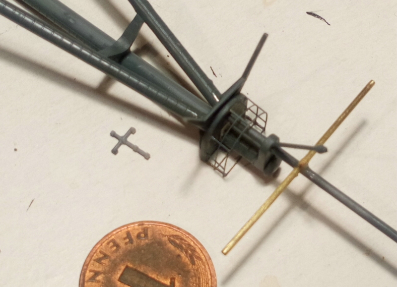

Aus Stabilitätsgründen die Rah durch 0,7 mm Messing ersetzt, ist zum Glück nicht konisch.
Reling auf der Saling ergänzt, das Kreuz ist die Lichtzeichenanlage für nächtliche Verbandsfahrten. Fujimi hat das Teil vergessen, obwohl es alle Japaner hatten. Tamiya sei Dank hatte ich noch eins in der Kramkiste.

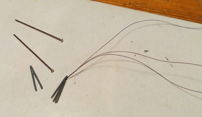

Das ist der am Mastfuß angeschlagene Bootskran. In der Post habe ich noch eine Ätzplatine mit Kranrollen, offenbar ist Lettland aber postalisch weiter weg als China.
Weil ich den Bau nicht unbestimmt lange pausieren will, habe ich mir was anderes einfallen lassen: Gussast mit der Resinsäge in Scheiben geschnitten, Relingstücke als Halter zweckentfremdet..
..und feinster Kupferdraht als Seil. Nicht perfekt, aber besser als vorher.

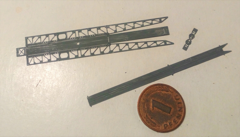

Und wo ich grad beim Ätzis falten war: Flugzeugkatapult.
Das originale Plastikteil musste ein paar Details vom Innenleben spenden, zwar nachher kaum zu sehen, aber wenn man weiss, dass da was fehlt...

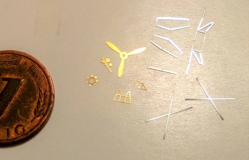

Aichi E13A "Jake", davon war eine an Bord. Die Fujimi-Flugzeuge sind ganz aus klarem Material, mit Ausnahme der Cockpithaube erstmal alles grundiert. Es baut sich dann besser. Der zerbrochene Propeller stört mich nicht..
..weil in meinem Ätzteilfundus ein Satz für japanische Bordflugzeuge von Rainbow zu finden ist. So eine geätzte Cockpithaube habe ich auch noch nicht verarbeitet, ging wunderbar.
Das war das einfachere Flugzeug...die Scheiben sind inzwischen klar.

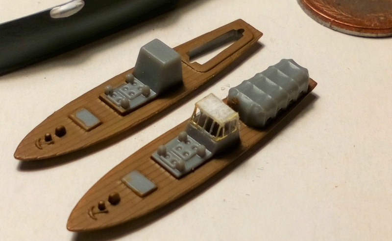

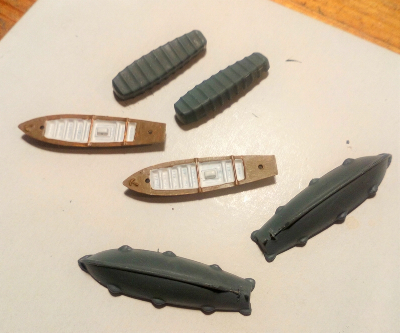

Zwischendurch ärgere ich mich dann auch mal mit den lieblos gemachten Beibooten rum, bei den Barkassen stören vor allem die fehlenden Führerstandfenster. Oberteil abgesägt, Innenraum aufgefeilt, Fensterrahmen aus etwas breiterer Leiter gebastelt, Dach und Rückwand aus Papier mit Sekundenkleber. Nervig, aber lohnend.
Und ein aktueller Blick ins Schatzkästlein..

Das Bordflugzeug.... :respekt: ...sieht echt stark aus....der geätzte Cockpit-Fensterrahmen trägt hier sicher zu einem sauberen End-Ergebnis bei...
Das Du zu den "Lieblosen Barkassen" ganz lieb bist, weis ich mittlerweile... und am Ende werden auch diese ein Schmucksteinchen am Modell sein...

Deine Eigenbauten wie Bootskran und Barkasse überzeugen absolut! Klasse!

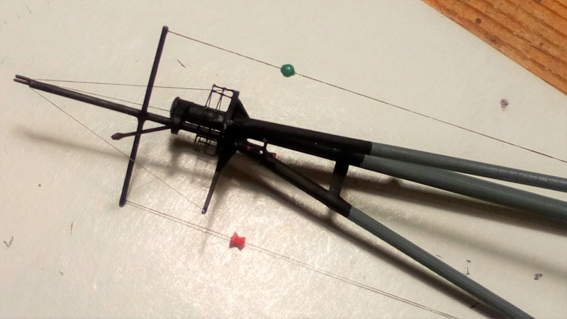

Takelage am Grossmast ist sehr überschaubar. Ruderlageanzeiger sind wie üblich aus Zahnstocher gedremeldrechselt.

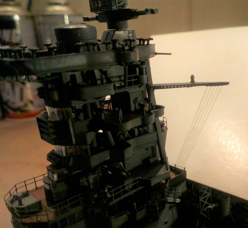

Die Flaggenleinen. Seit etlichen Modellen strebe ich einen exakt parallelen paarweisen Verlauf an, hier ist es fast perfekt geworden. Zumindest backbord.. :pfeif:

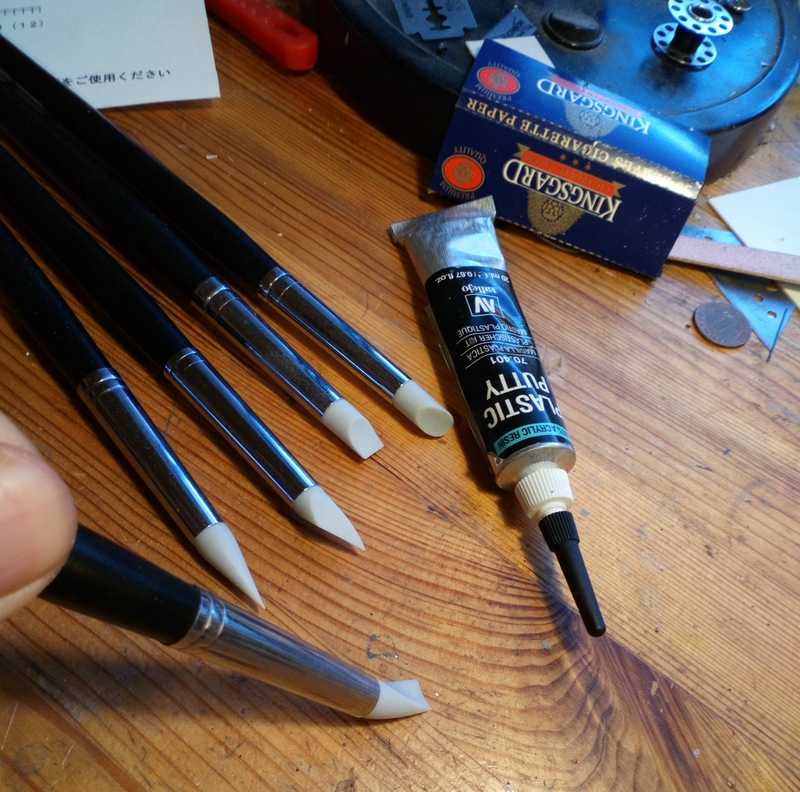

Die Spachtelstelle am Mastfuss, mit Vallejo-Acryl und Silikonspachtel (Dreamteam!) sauber ohne Nacharbeit. Die Kombination fehlte mir viele Jahre!

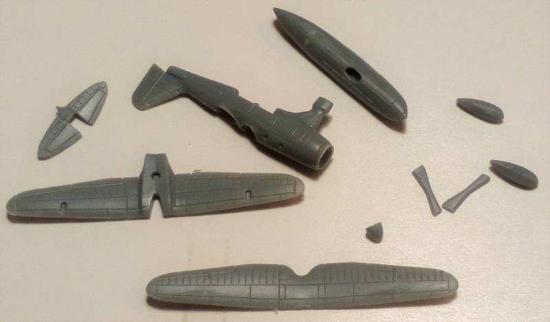

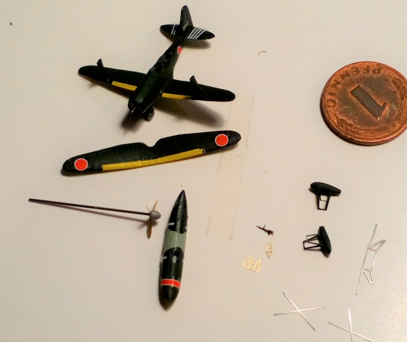

Zweites Bordflugzeug, Mitsubishi F1M2 "Pete". Die von Fujimi wieder aus klarem (schon grundierten) Material, daneben eine bei Tamiya übriggebliebene, mit massiven Scheiben, aber viel dezenteren Gravuren.
Die Lösung: Plastik von Tamiya, Motor und Cockpits aufgebohrt,..
..und Ätzteile von Rainbow. Toller Satz, sogar mit Pilotensitzen (mit Gurten!), die verwende ich aber nicht, weil ich den Rumpf nicht so sauber ausräumen kann. Was mir aber richtig gut gefällt, sind die verschiedenen Materialien, Messing für feinste Sachen und Neusilber für die stabileren Streben. Das MG hat ein durchbrochenes Fadenkreuz...
Halbgebaut und decaliert. Trotz MicroSet und MicroSol sind die gelben Vorderkanten nicht ganz exakt geworden, ohne hätte es aber gar nicht funktioniert.
Fertig! Katapultschlitten und Rangierwagen (vorn) sind von Aoshima.

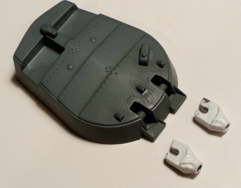

Das nächste Ärgernis! Fujimi wollte die Rohre beweglich halten und hat deshalb die Rohrhosen entsprechend geformt. Ist gründlich in die Hose gegangen..
Zum einen stehen die Rohre nicht parallel..
zum anderen sieht der Übergang zum Turm echt schlimm aus.
Also soweit geschnitzt und gefeilt, dass die Teile richtig ausgerichtet festgeklebt werden konnten (zum testen mit eingesteckten Plastikrohren)..
..und die Übergänge zum Turm verspachtelt. Das die Teile jetzt einen etwas individuelleren Faltenwurf haben, ist ein schwacher Trost..
Und die endgültigen Metallrohre eingeklebt. Könnte die Türme auch schon einsetzen, aber meine Griffroutine geht so, dass ich mit den Fingern unter den Rumpf und mit dem Daumen auf die Barbette fasse, sind die einzigen Punkte, wo man nichts zerstören kann..

Ich finde die Flieger gelungen.. das Dich die Decals gestresst haben sieht man nicht.
Rohrhosen-OP gelungen... war die richtige Entscheidung.
Erkläre doch bitte mal genau wie Du die Pappe von Vallejo mit dem Siliconspachtel anwendest :)

Gustav, ich habe derzeit kein geeignetes Demonstrationsobjekt, ist aber eigentlich auch nicht nötig, ist Übungssache.
Mit der spitzen Tülle kann man sehr gut Spalten von unten her auffüllen, wenn man dazu die richtige Menge nutzt, muss man nur sehr wenig glattstreichen. Wichtig ist Geschwindigkeit, weil das Acryl schnell eine Haut bildet. Spachtel anfeuchten hilft, besser mit Spucke als mit Wasser.
Das Acryl kennst du ja, hast mich ja drauf gebracht, die Spachtel habe ich bei Amazon bezogen. Link habe ich leider nicht mehr, haben mich damals die Herren Schmid und Feuermann drauf hingewiesen.

Ah so ... SilikonSpachtel ... :bang: .. dachte du machst einen Mix mit Acryl und Silikon 8|
Ich spachtle ebenfalls mit Silikon.... aus einer Unterlage nach Bedarf zugeschnitten :ok:

Die Gummispachtel kann ich nur allen wärmstens empfehlen, ich möchte sie nicht mehr missen.

viele schöne Details, aber am besten finde ich die absolut sauber parallelen Flaggenschnüre! Du hast es sicher schon woanders in deinen BBs erwähnt: Was verwendest du für ein Material für die Takelage?

Harald, ich verwende Elastikfaden von Uschi van der Rosten, gibt es auf deren Homepage oder im Versandhandel, hab meinen vor vielen Jahren bei Axels Modellbaushop bezogen. Ez-Line ist ein ähnliches Produkt.
Für Flaggenleinen nehme ich 0,02 mm, sonst 0,07 mm. Gibt es inzwischen wohl auch in weiss, für Flaggenleinen eigentlich besser, aber bis ich meine 45 Meter-Rolle verbraucht habe, wird es noch etwa 200 Jahre dauern.

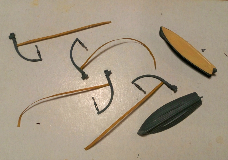

Das sind die Aoshima-Bootsdavits und die aus dem Bausatz, von letzteren muss ich den Sockel übernehmen. War etwas voreilig, die Montagelöcher in der Bordwand schon zu verspachteln..
Fertig zusammengestückelt, mit Haltegurten aus in Streifen geschnittenem und bemalten Abklebeband. Für die sehr simpel gemachten Boote ist mir nichts besseres als Plan B, Abdeckplane, eingefallen.
Hier kann man gut sehen, warum die Verlängerung der Davits nötig war, die Boote dürfen nicht zu tief hängen.
