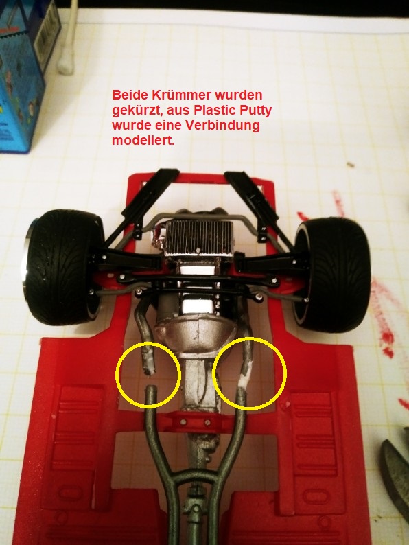

Nachdem die Karosserie fertig lackiert ist, mache ich mich an die Fertigstellung des Unterbodens. Ich habe alle Teile mit der Airbrush lackiert und den Unterboden soweit zusammengebaut. Schnell merkte ich, dass die Krümmer des Motors nicht zu der restlichen Auspuffanlage passen, die Krümmer sind bei diesem Bausatz eine einzige Katastrophe! Es gibt keine Arretierung oder sonstiges, sie werden nur ungefähr aufgeklebt ohne dass es eine richtige Klebefläche gibt… also musste ich hier ein bisschen Improvisieren.

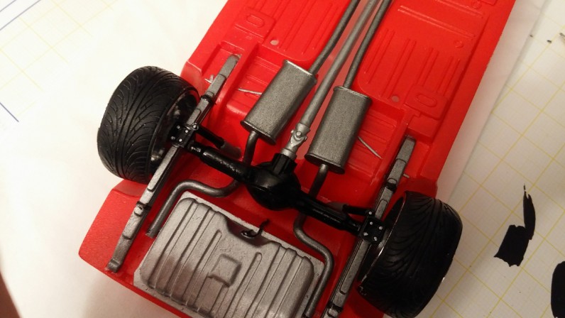

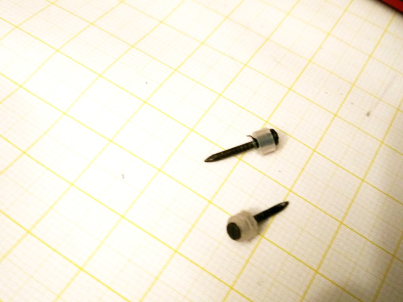

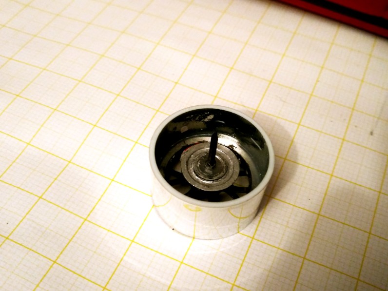

Die Hinterachse ist nun ebenfalls soweit fertig, in meinen vorherigen Beiträgen hat man ja bereits gesehen, dass ich ein Loch in die Hinterachse gebohrt habe für die Aufnahme der Felgen. Das Prinzip ist gleich wie an der Vorderachse, nur werde ich für hinten statt 2x20mm Passstiften, zu 1,4x13mm Nägeln greifen. Der Vorteil liegt nur darin das ich die Hartmetall Passstifte nicht kürzen muss im Durchmesser und in der länge.

Felgen Innenseite mit Bremsscheibe und Achsanbindung
Nagel 1,4 x 13mm zur Achsanbindung (Bohrung in der Achse Ø 1,5mm)
Hinterachse mit Rädern montiert

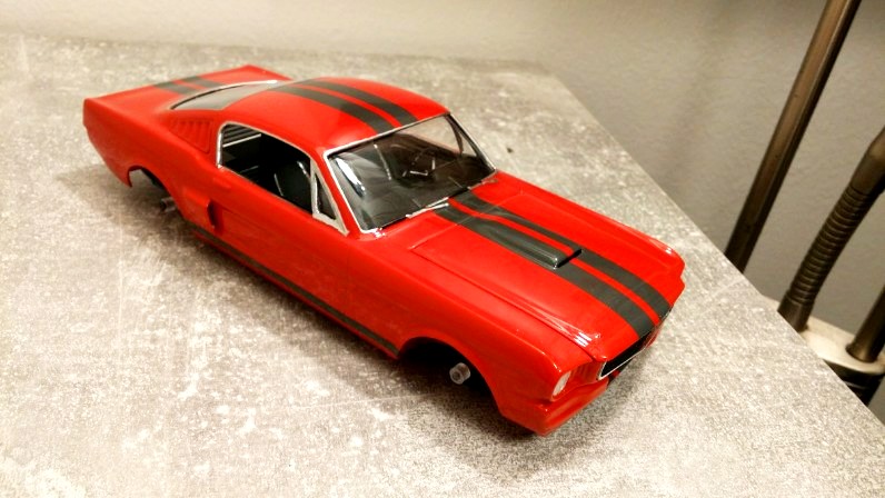

Unterboden mit Karosserie
Krümmer passen nicht zur restlichen Auspuffanlage
Beide Krümmer wurden gekürzt um aus Plastic Putty eine Verbindung zu modellieren

Die Verbindung zwischen Krümmer und Auspuffanlage muss ich noch überarbeiten, das Ergebnis sieht nicht so toll aus wie erhofft.
Vielleicht werde ich sie ummanteln um eine Art "Flexrohr" darzustellen. Oder jemand von euch hat eine Idee dazu
