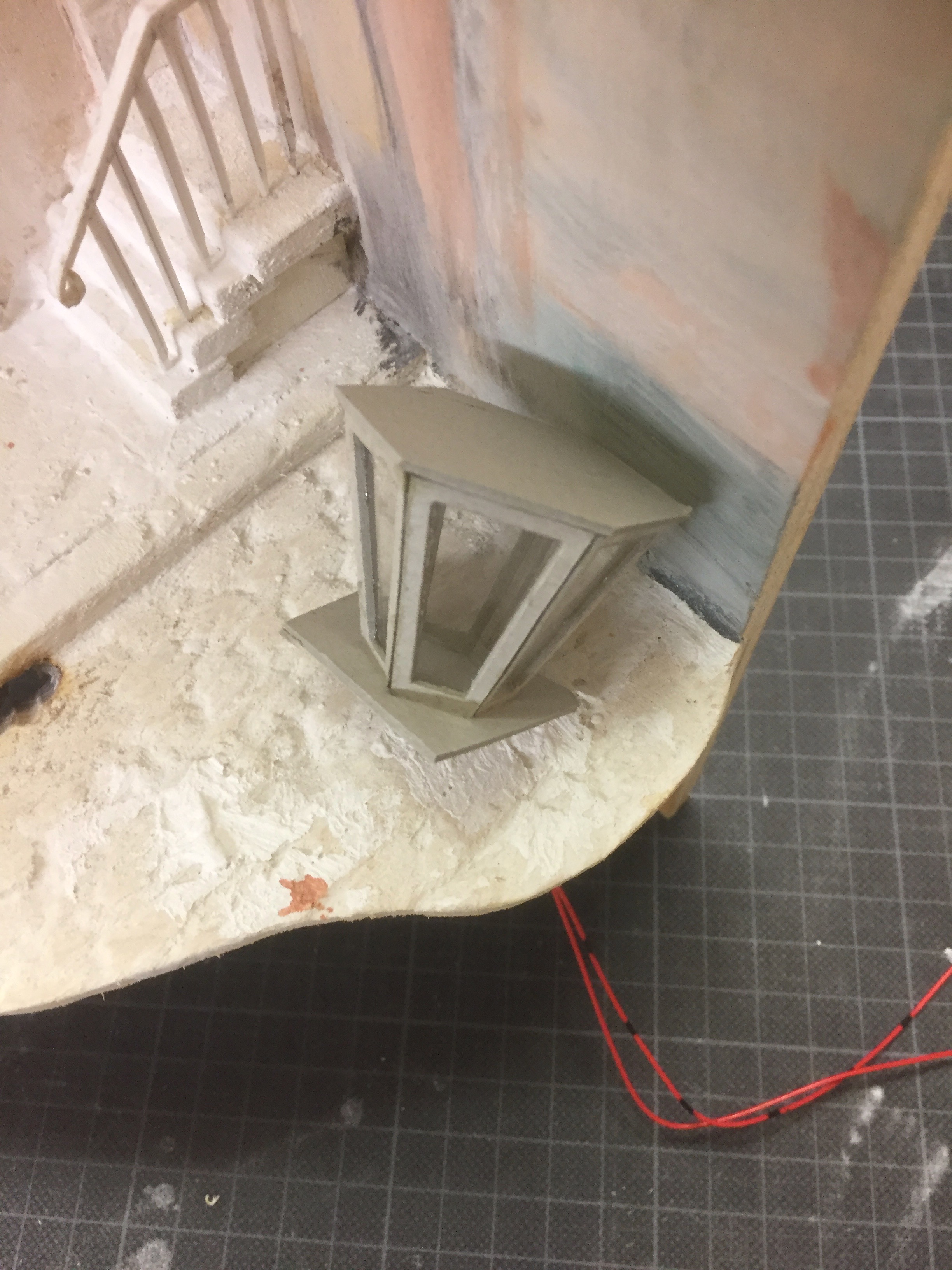

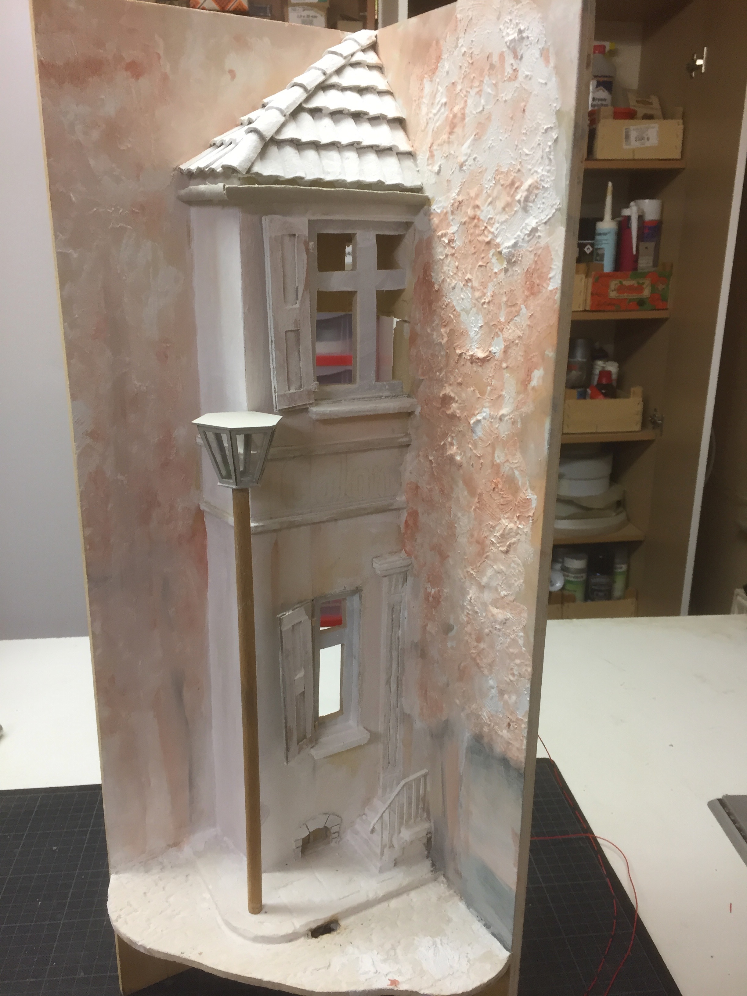

Liebe Modellbauer,
ich erstelle gerade ein DIO. Da ich nun nicht der großartige Elektroniker bin stellt sich mir die Frage, wie ich die Beleuchtung installieren soll.
In die Straßenlaterne sollten 3 LED´s installiert werden. Außerdem möchte ich jeweil die beiden Fenster und das Kellerfenster schwach beleuchten (je 1 LED?).
Ein Batteriefach habe ich schon eingebaut,- 2 mal AAA Batterien = 3 V (reicht die Stroversorgung eigentlich?)
Die gesamte Beleuchtung soll mit einem einzigen Schalter ein- und ausgeschaltet werden.
Die Fenster bekommen noch Fensterrahmen und Vorhänge, damit man die LED´s nicht sieht.
Hat jemand hierzu eine Idee? Ich weiß nämlich auch nicht, welche Vorwiderstände ich bei den LED´s verlöten muss?
Maße des DIO´s: H400mm, B150mm, T150mm
Liebe Grüße sendet Robert

Hallo Robert,
erst mal zu Deinem Dio. Schaut recht ordentlich aus, nur an den Fenstern ist mir aufgefallen, dass das Fensterkreuz am oberen Fenster viel zu dick ist. Zumindest hat es auf dem Foto so den Anschein, dass das Fensterkreuz wesentlich dicker ist als der eigentliche Fensterrahmen, die Querstrebe am unteren Fenster scheint ebenfalls zu stark zu sein. Ansonsten aber sehr schön gemacht das Ganze.
Nun zu Deiner Frage:
Da das "Häuschen" einer älteren Epoche zugeordnet werden muss, scheiden kalt weiße LED's schon mal aus. Ich würde sogar noch einen Schritt weiter gehen, und die Laterne nicht als elektrische Straßenlampe darstellen, sondern als vor sich hin flackernde Gaslaterne. Die beiden Fenster würde ich indirekt von der oberen Kante der Fensterrahmen beleuchten, für das Kellerfenster wirst Du somit keine extra LED benötigen, da das indirekte Licht der oberen Fenster ausreichen sollte um das Kellerfenster mit zu beleuchten, nur eben etwas dunkler.
Wie nun das Ganze umsetzen?
Deine Stromversorgung sollte für 3 LED's vollkommen ausreichen. Eine warmweiße LED benötigt in etwa 3,2V / 25mA. Für die beiden (3 incl. Kellerfenster) Fenster würde ich jeweils 1 LED 3mm oder sogar 5mm Warmweiß verwenden. Vorwiderstand brauchst Du bei der Stromversorgung eigentlich gar keinen, aber der Haltbarkeit der LED's zuliebe ist es immer ratsam einen Vorwiderstand einzubauen. Von daher ... Ein Vorwiderstand von jeweils etwa 100 Ohm sollte ausreichen wenn Du die LED's parallel anschließt, solltest Du die LED's in Reihe anschließen brauchst Du nur einen 100 Ohm Vorwiderstand. Für die Straßenlaterne gilt das selbe. Möchtest Du diese aber als "Gaslaterne" in Szene setzen, dann genügt eine sogenannte Flacker-LED (die kannst Du als sogenannte elektronische Teelichter auf fast jedem Baumarkt für nen kleine Euro bekommen). LED aus dem Teelicht ausbauen, in die Laterne einbauen, und wie oben beschrieben mit den anderen LED's anschließen. Aber aufpassen wenn Du die LED's in Reihen anschließen möchtest, dann musst Du die Flacker-LED separat anschließen, weil sonst flackern alle LED's.

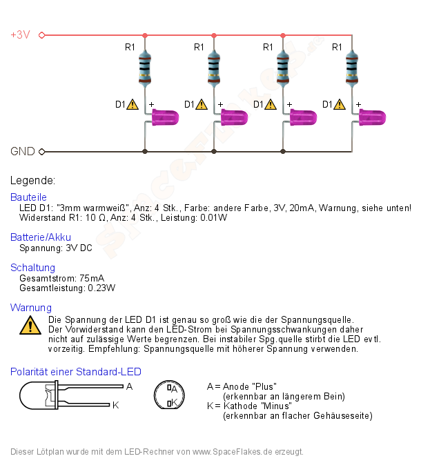

ich hab mal die erforderlichen Parameter in den LED-Rechner eigegeben und hier spuckt mir das Resultat 10 Ohm aus,- Du sprachst von 100 Ohm?
Den Lötplan hab ich mal angehängt...

Freitag, 17. Mai 2019, 06:29
Hallo Robert
Auf jeden Fall den Datensatz genau lesen . Bei der blink/flackern LED könnten andere oder schwankende Werte auftreten. Gibt so viele Fabrikate . . . und BREITE Streuung der Werte.
Ein verstellbarer Wiederstand zum experimentieren mit der Helligkeit wär gut .
Zu wenig Wiederstand ist tödlich für die LEDs . Probeplatienchen zusammenlöten und los .
