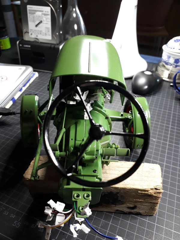

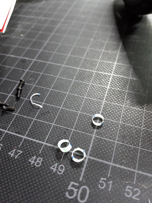

Heute die 17 vom Fendt abgeholt. In ihr waren diverse Bauteile der Lenkung enthalten. Ließ sich alles prima zusammen schrauben.
Doch Vorsicht. Es sind dünne Schrauben und die Löcher dazu sind sehr eng. Da ich für diesen Lochquerschnitt keine Gewindeschneider habe,
habe ich die Löcher mit einem Minikreuzschlitz Schraubendreher geweitet und sozusagen vorgebohrt. Die Schrauben ließen sich sauber
eindrehen ohne abzubrechen. Also passt auf.

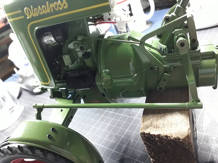

Moin Bernd,
Kann es sein, dass Du die Lenkstange 17B verkehrt herum eingebaut hast? Ich zitiere mal aus der Anleitung:
Achten Sie dabei auf die Ausrichtung:Das Ende von 17B, das einen kleinen
Zapfen aufweist (siehe Pfeile), gehört
in die Vertiefung am schmaleren Ende
von 17A.
Ich vermute aber mal, das hat keine Auswirkung in der Lenkung.
Gruß Hinni

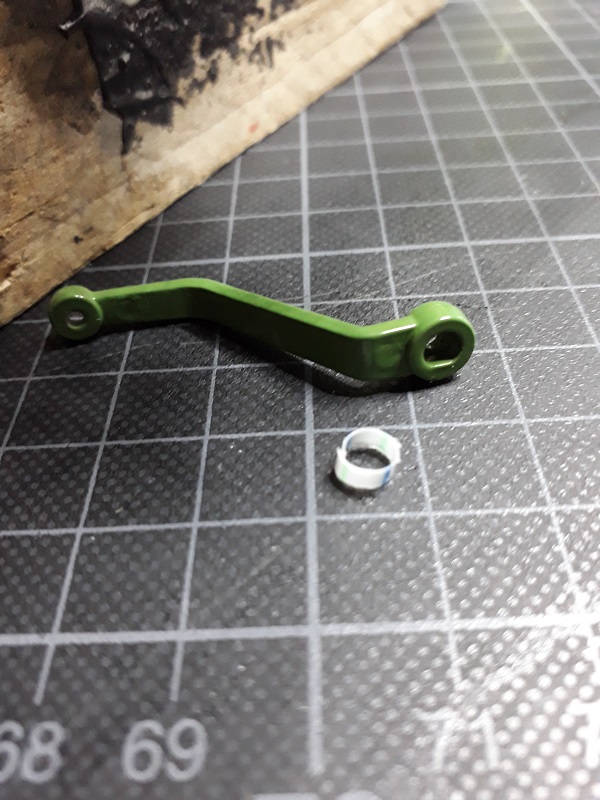

Danke Dir Hinni für Dein scharfes Auge. Weil ich schon dabei war, habe ich auch gleich die Steuerung auseinander genommen. Die Lenkstange mit dem Lenkrad wackelt im Getriebe.
Ebenso wackelt oder hat großes Spiel, der Lenkstockhebel 17A auf der Hebelwelle 16E, welche auch noch im Lagerbock 16G herum eiert.

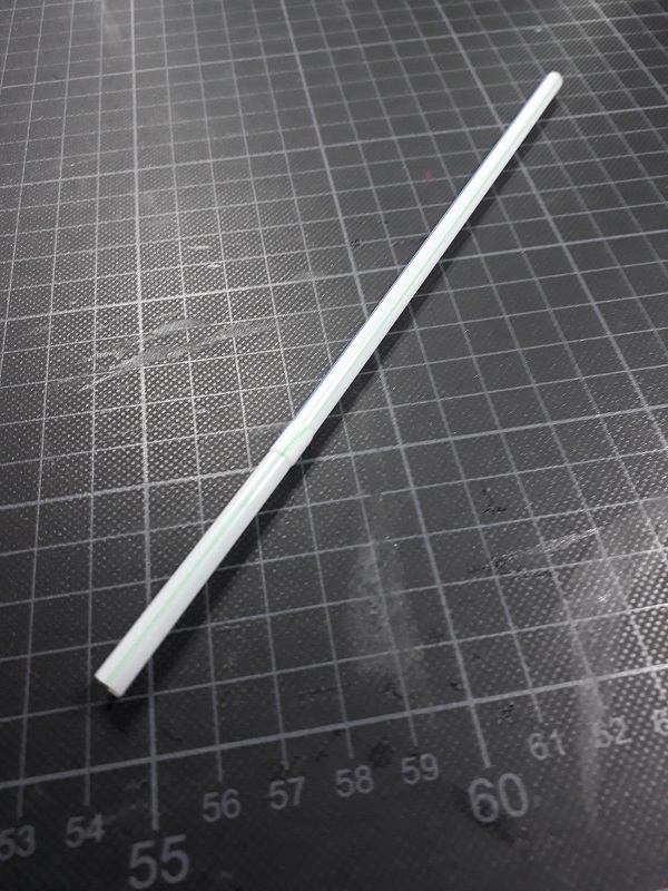

Zudem muß ich noch vermelden, das ich von Papierstreifen auf Plastikstrohhalme umgestiegen bin. Probeweise. Im Lagerbock habe ich drei Stückchen Strohhalme eingearbeitet.
Da wackelt nichts mehr. Jetzt dreht die Welle schön auf der Stelle. Reimt sich sogar.
Im Lenkstockhebel habe ich nur ein kleines Teilstück vom Umfang des Strohhalmes getan. Die gerade Stelle im Hebel habe ich ausgelassen. Sonst bekommt man den Hebel nicht mehr
auf die Welle. Nun gibt´s auch dort kein Spiel mehr.

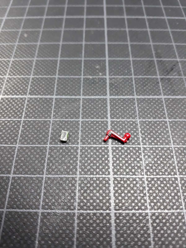

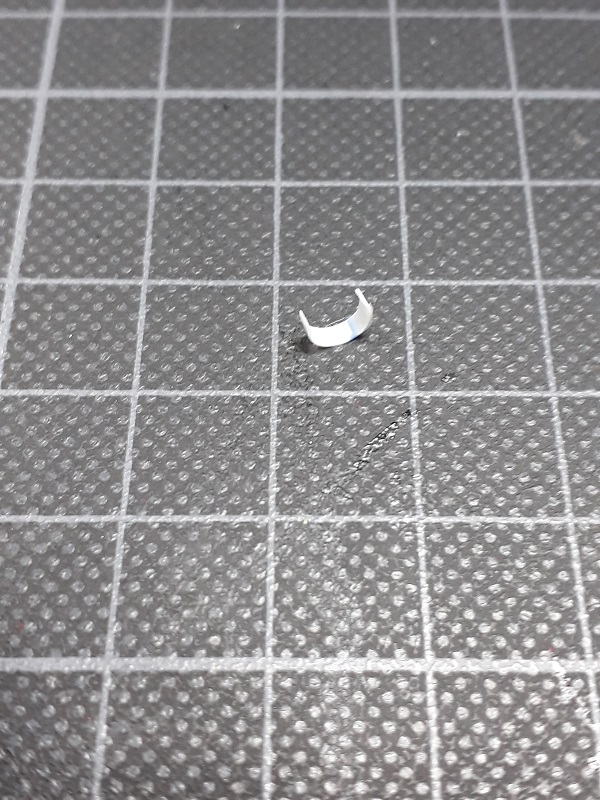

Was ich noch erzählen will, ist, das mir ein kleines Metallstück aus dem Trecker fiel, als ich die Steuerung abgehoben habe. Sie fiel dabei runter auf den Teppich. Als ich dort nach dem
Metallstück suchte, fand ich neben dem Metallstück auch eine kleine rote Kurbel. Sie muß mir gestern beim Busschrauben abgefallen sein. Hatte ich noch gar nicht bemerkt. Puuh.
Glück gehabt. Wo allerdings das Metallstück abgebrochen ist, habe ich nicht herausfinden können.
Alles in allem, habe ich festgestellt, das ich das Gewackel der Lenkstange mit Lenkrad nicht ändern kann. Die zwei mini Bereiche, die die Lenkstange mit Zahnrad halten, sind zu klein
zu verändern. Lasse ich so. Ebenso hat die Lenkbewegung ein kleines Spiel zwischen den beiden Zahnrädern. Lasse ich auch so.
Die Stoßstange wurde umgedreht, sodaß die Warze jetzt beim Lenkstockhebel zu sitzen kam. Die Lenkung ist jetzt exakter, als vorher und ich bin zufrieden. Gerade als ich diesen Text
schrieb, klingelts an der Tür. Der Paketfahrer brachte mir einen Gruß aus Frankreich herbei. Ich freu mich, dann kann die Schrauberei gleich weiter gehen. :ok:

ich vermute mal das Dein abgefallenen Metallteil das ist, welches Du im Beitrag 73 angeklebt hast....?
Gruß Uli. :prost:
99
Freitag, 17. Mai 2019, 17:55
Hallo Uli. :wink:
Tatsächlich. Oh man, das wird nie richtig halten. Ich glaube, das ich mir ein neues Teil holen muß. :cursing:
Viele Grüße Bernd. :party:

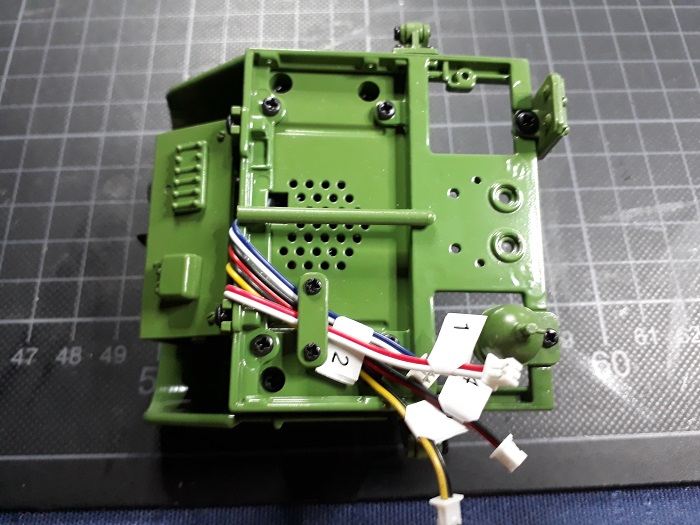

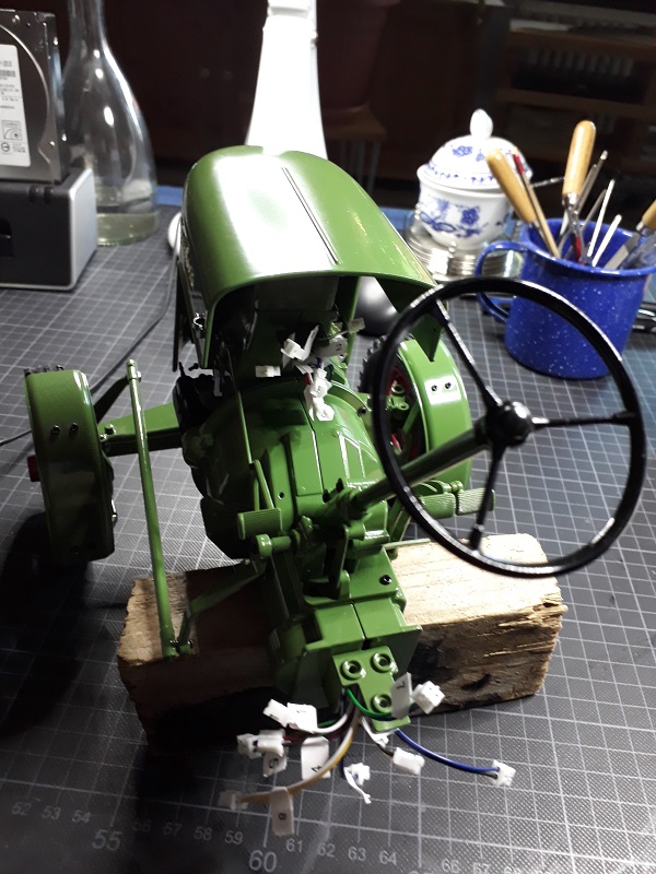

Diesmal konnte ja auch eigentlich nichts schief gehen. Ähnlich wie bei Deinem Mercedes wird jetzt aber auch beim Dieselross schon ganz schön gestreckt. Die Hinterachse (25+26) hätte man auch in einem Rutsch veröffentlichren können.
Viele grüße Hinni

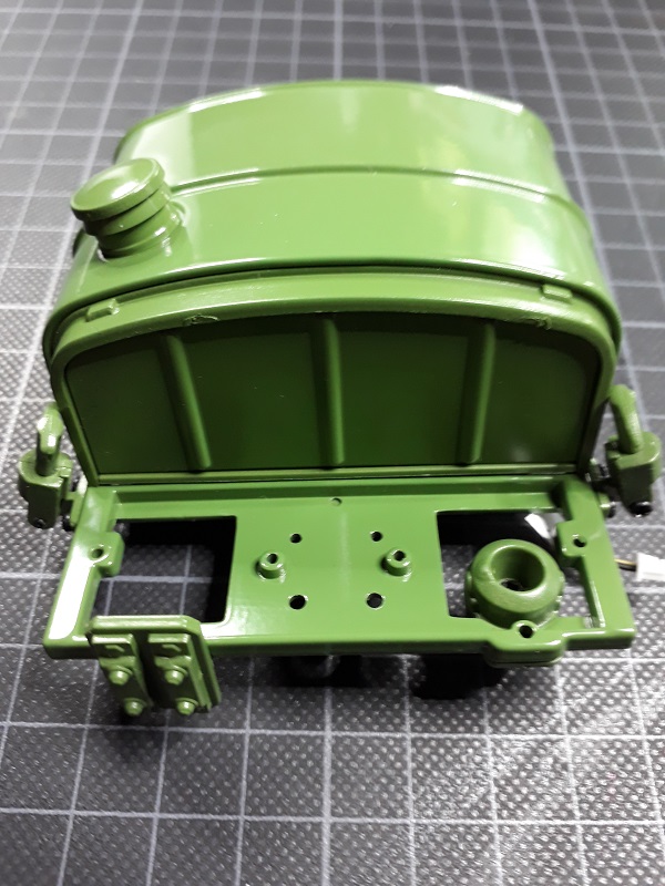

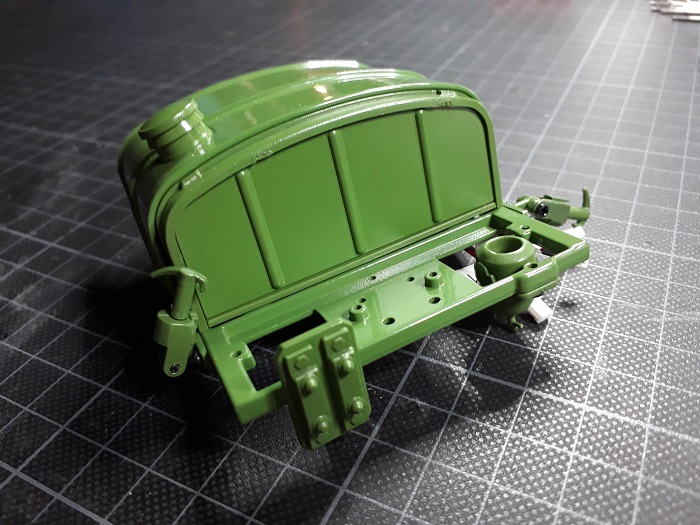

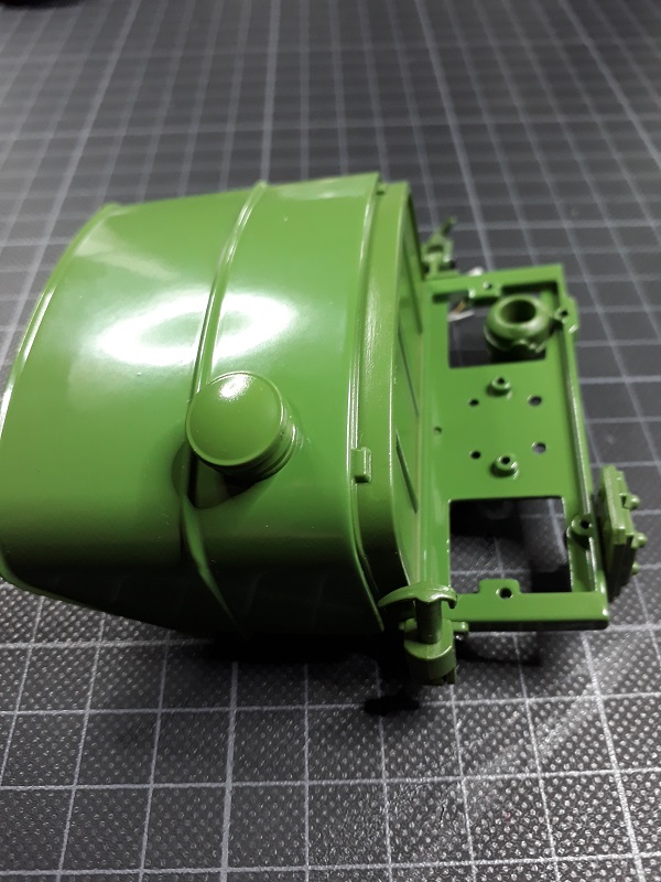

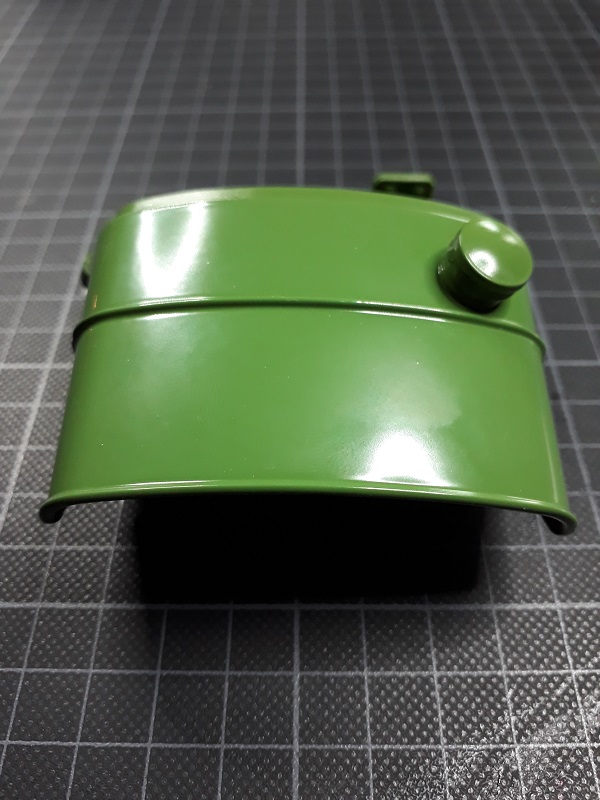

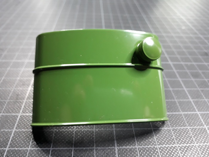

Heute die 20 vom Kiosk geholt. In ihnen waren Bauteile des Kraftstoffbehälters enthalten. Plus Lautsprecher.

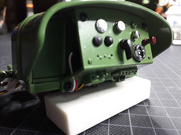

Heute früh die 21 vom Fendt vom Kiosk geholt. In ihr war das Armaturenbrett und diverse kleine Anbauteile derselben, wie Schalter, Lampen und Knöpfe.
Lief alles prima, bis auf den silbernen Soundbedienknopf und der Schalter dazu. Zusammen gebaut, funktionierte der Taster nicht. Eine Papierscheibe
zurecht geschnitten, um den Schalter weiter runter zu bekommen. War auch eine Fahrkarte. Erst als ich den Kabelverlauf um 180° geändert hatte, war die
Funktion gegeben. Die beiden Löcher, die zur Fixierung des Armaturenbretts am Rahmen mußten bearbeitet werden. Die Schrauben waren zwar mit Hut,
aber das Gewinde war relativ klein. Ich wollte keine Köpfe abdrehen, so habe ich erst die Farbe aus dem Loch gepult und dann ein Gewinde rein geschnitten.
So ging alles gut ab und nichts brach ab.

mit dem Kabel 2 hatte ich das gleiche Problem. Es wollte nicht klicken, da der Stift vom Schalter wohl etwas zu lang war. Mit der Nagelfeile etwas abgeschliffen ging es dann aber einwandfrei. Das zweite Problem war, dass die Kabel an diesem Schalter schlecht angelötet waren. Sie fielen deshalb nach kurzem Hantieren ab. Lötkolken und Schrumpfschlauch schafften schnell Abhilfe. Die Schrauben HM ließen sich, nachdem ich sie vorher kurz in einen Tropfen Öl getaucht hatte, ohne Mühe anbringen.
Vile Grüße Hinrich

Donnerstag, 13. Juni 2019, 21:13
Hallo Torsten,
mit der LED hast du übrigens Recht. Ich habe das Armaturenbrett noch einmal auseinandergeschraubt und festgestellt: An der Kathode befindet sich der rote Draht, an der Anode der schwarze. Das kann ja noch spaßig werden.
Viele Grüße Hinni

Freitag, 14. Juni 2019, 18:48
Hallo ihr zwei,
Mit "übertrieben" meinte ich den langen und schlecht Formatierten Text. 8)
Im Großen und Ganzen bin ich recht zufrieden mit dem Abo und dem Bausatz. Man kauft dabei ein bißchen mehr als einfach nur ein Beutel mit ein paar Teilen und Schräubchen. Es ist mein 1. Abo Bausatz, die TV Werbung hatte mich sofort angefixt. Den DeLorean aus dem Vorjahr fand ich auch schon Cool, war für mich einfach too much. Man muß so etwas später auch stellen können. ;) Nach einer Frage an meine Hauswirtschaftlerin was Sie von dem "Fendt" hält, neben meinen anderen Hobbys, "Mach doch." OK. :)
Danke für den Tipp mit der Zerlege reihenfolge, natürlich möchte ich das alle Funktionen am Ende gegeben sind. Aber diese Pedal/Schalter Kombination war sofort nicht Optimal.
Die Allgemeine Passgenauigkeit finde ich Überraschend gut. Bei den Rädern, Achsschenkeln, Lenkgestänge bis hin zur Lenkung hätte ich mir bessere Lagerungen gewünscht, trotz dass wir ein Standmodell zusammenbauen. ;)
Den "Strohhalmtipp" habe ich für mich auch übernommen, genauso Schraubengewinde etwas (Nähmaschinen) Öl versehen und ganz wichtig, vernünftiges Werkzeug, besonders der Schraubendreher. :)
Mit der wahrscheinlich verpolten LED habe ich kein Problem, es kann nichts kaputt gehen, sie leuchtet einfach nicht. Das klappt schon.
Den Schalter beim "Silbernen Knopf" konnte ich wie dargestellt einbauen, ohne Probleme. Ausser dem drückenden "Pickel".
