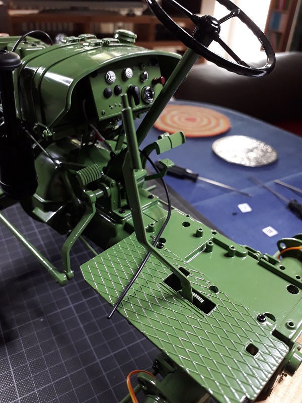

Ist vielleicht etwas spät, bei der 28, beim verkabeln und verschrauben unbedingt Testen ob alle Funktionen gegeben sind.
Ich war hoch erfreut das die Rücklichter 2 stufig leuchten, als Rücklicht leicht gedimmt und beim Bremsen werden sie heller. :ok:
Nun funktioniert der Bremslichttaster einwandfrei, ich hatte da so meine probleme. :roll:
Kabel der Rücklichter habe ich maximal aus dem Achsgehäuse gezogen ca.14cm.
Und wieder störte das Lenkrad beim verschrauben der Hinterachse, wer es noch vermeiden kann, lasst das Lenkrad ab!
Ich muß mir selbst angewöhnen die Bauanleitungen vorzulesen und dann Gewinde vorzuschneiden, gerade mit Abo sollte es möglich sein. :doof: :und:

Nein, war keine Gefahr diesmal. Ich habe heute früh um kurz nach halb sechs auf dem Weg zur Arbeit meine Ausgaben vom Kiosk abgeholt. Und auf der Maloche war der Bär los.
Ein Alarm jagte den anderen, darum mußte ich bis zum Feierabend warten, um meine Teile zu verbauen und einzustellen.
Meine Trecker habe ich bis auf die Bremslichter durch geprüft und alles funktioniert bestens. Ich werde sie bei nächster Gelegenheit prüfen. Die Bremskabel habe ich auch soweit wie möglich
heraus gezogen.
Das Lenkrad kannst Du getrost abschrauben und wenn Du alles soweit gerichtet hast, wieder dran schrauben. Habe ich auch gemacht, als ich die Rücklichtkabel neu verlegt habe.
Eine Schraube ist etwas haarig, aber geht schon. Ich muß eh noch mal an die Lenkung ran. Sie ist mir zu wackelig. Auch die beiden Vorderräder und deren Halterung müssen nochmal über
arbeitet werden. Mach ich, wenn ich keine Termine habe und mir Zeit dabei lassen kann. Ich bin auch sehr zufrieden mit dem Modell.

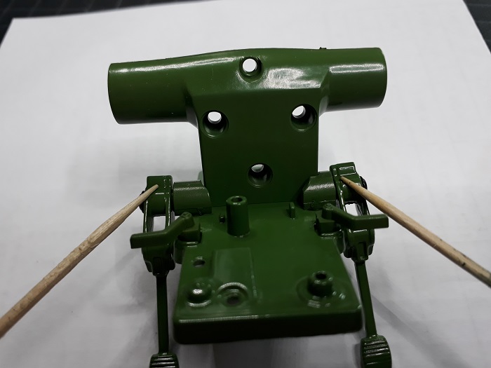

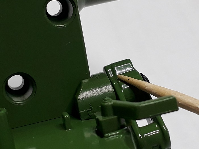

ja, war wieder eine einfache Gechichte. Nur nach dem dem eingravierten 'L' bzw 'R' in den Sperrhebeln habe ich vergeblich gesucht. Bei mir sind sie auch absolut gleich, was eigentlich nicht sein sollte, wie ich aus Deinen Bildern erkennen kann. Macht aber wohl nicht, passt auch so.
Viele Grüße Hinrich
259
Mittwoch, 28. August 2019, 10:13
Hallo Torsten und Hinrich. :wink:
H. Gleich sind die Hebel nicht. Der Unterschied liegt oben an der "Schulter". Dort, wo der Hebel auf die Achse kommt, ist ein kleiner Unterschied. Wo die Zahnstocher hindeuten,
ist die eine Seite gerade, auf der anderen Seite ist das Metallstück ein wenig kürzer und dadurch zurück versetzt. Ich habe die gerade Seite nach innen genommen.
T. Ein Wagen/Trecker ist kein Wagen. Schränke Deiner Führung den Blumenkonsum ein, wenn Sie nicht den Manta A durchläßt. :) :D

So, wie es Deine Bilder zeigen, ist es wohl richtig, aber eingravierte 'L' bzw. 'R' hattest du wohl auch nicht? Ich habe wohl zwei rechte Hebel erwischt. Macht aber wohl nichts, da es auch so passt und nicht weiter auffällt.

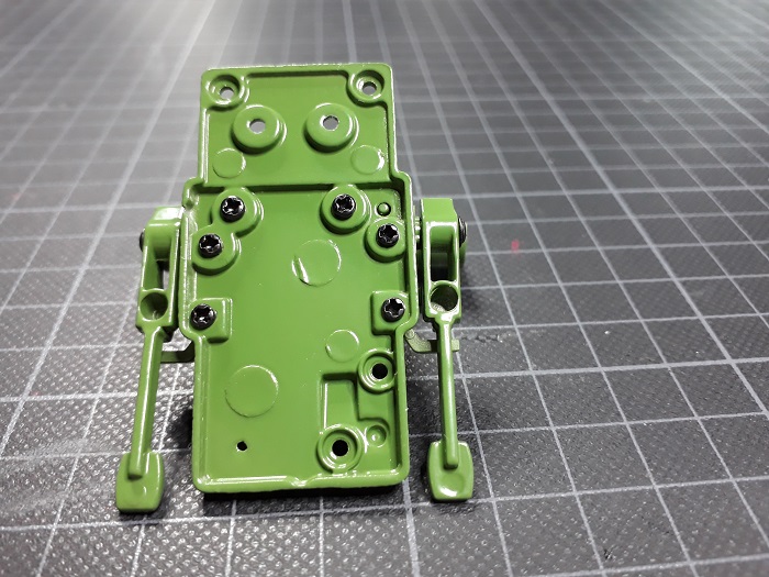

kann es sein das ein Pedal da nachher höher steht als das andere?
In Ausgabe 33 hat die Welle eine Erhöhung, die gehört nach vorne.

Habe die beiden Aufnahmen der Pedale von Farbe befreit und ein wenig Fleisch abgefeilt. Sieht jetzt besser aus.
