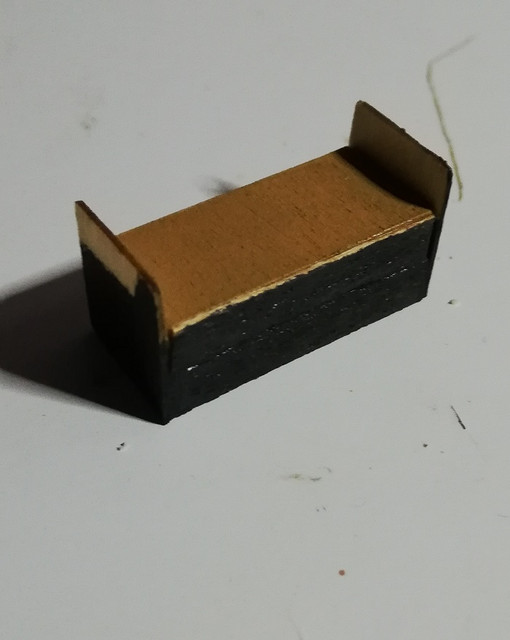

Das Bett ist gerade im Bau :)
Ich weiß, wenig sinnvoll, weil man das Innere nur durch die Bullaugen sehen kann, aber ich denke,warum nicht. Je mehr Details im oder am Schiff, desto besser.

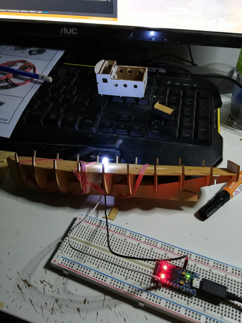

So, nun die LED im Schiffchen verbaut.
Vieleicht wird auch ne kleinere LED eingebaut. Die LED selbst kann jederzeit gewechselt werden. Ich werde mal gucken wie ich es mache *g*
Update:
Die Software wurde auch weitergebaut :wink:

Heute bzw. morgen werde ich versuchen, das Schiff zu beplanken, sodass ich weiter komme. Die LED Steuerung und Verkabelung ist soweit fertig.
Ich überlege aber diese noch zu tauschen und dafür SMD LED einmal ins Häuschen zu bauen und 2 SMD LEDs für die Beleuchtung außen (Grün / Rot).
PS: Bullaugen wurden heute bestellt. (sind schon auf dem Postweg).
PPS: 3x SMD LED Gelb, Rot, Grün wurde ebenfalls bestellt. Da kleiner, ich denke, das ist besser für das Verbauen der LEDs anstatt die eine dicke LED im Haus. Somit kann ich dann über die Software 3 LEDs ansteuern. Das wird sehr interessant.

Zu den LED´s, die SMD LED´s sind schon sehr klein (was perfekt zum Modell passt). Nur die Frage, wenn ich diese über den Ardunio befreuere, halten die LEDs das aus? :S
Die Kabel sind sehr sehr dünn, kaum auszumessen der Druchmesser. Daher befrüchte ich, dass die Kabel durchbrennen können oder gar den Bausatz.
Das Thema Bullaugen, ja, leider zu groß. Da muss ich mir noch überlegen, was ich da tue.
Freitag, 26. April 2019, 08:26
Die LED benötigen nur einen ganz geringen Strom. Wenige mA. Der Vorwiderstand muss zur LED und ihrer Stromaufnahme und Durchlassspannung passen. Dann brennt nichts durch.
Um den Widerstand zu bestimmen reicht ein Blick in das Datenblatt der LED.
Ist das richtig aufeinander abgestimmt brennt da nichts durch. Sofern an der LED bereits Kabel angebracht sind, dann werden diese sicherlich zu LED passen. Es ist dann lediglich eine Anpassung auf Seiten des Arduino notwendig.
Am Rande bemerkt. Schau dir mal den ESP8266 (z.B. Wemos mini D1) oder den ESP32 an. Das ist ein Arduinoähnlicher kleiner Rechner mit WLAN. Ich habe bei mir zu Hause etliche Wemos mini D1 in Betrieb, alle per WLan gesteuert. Das schöne: Sie sind mit der Arduino-IDE programmierbar, können bei entsprechender Firmware allerdings auch LUA.

Nur mal so ein paar Hinweise zu Deinen Beleuchtungsvorhaben. SMD LED's vom Typ 0805 passen super. Hier ein paar Daten zu den LED's von diesem Typ:
LED kaltweiss - Betriebsspannung 3,2V - Verbrauch 20-25mA
LED warmweiss - Betreibsspannung 3,0V - Verbrauch 20-25mA
LED blau - Betriebsspannung 3,2V - Verbrauch 20-25mA
LED gelb - Betriebsspannung 2,5V - Verbruach 20-25mA
LED grün - Betriebsspannung 2,4V - Verbrauch 20-25mA
LED rot - Betriebsspannung 2,5V - Verbrauch 20-25mA
Vorwiderstand kann selbst berechnet werden (alte Schule R=U/I) oder es gibt auch unzählige Vorwiderstandsrechner im Netz.
Bleibe hier mal am Ball ...
Grüße Dirk
Montag, 29. April 2019, 10:23
Jaein.....Mit den Werten oben drüber würde man damit den Innenwiderstand der LED berechnen.
Eher:
Versorgungsspannung U0 (beim Arduino 3,3V)
Durchlassspanung der LED (aus obiger Liste, oder aus Datenblatt): UL
Strombedarf der LED: I
Damit ergibt sich der Vorwiderstand zu:
R = (U0-UL)/I
Die Leistung des Widerstands muss mindestens
P=(U0-UL)*I betragen
(lieber etwas großzügiger).
Mit einem Vorwiderstandsrechner aus dem Netz bleibt man auf der sicheren Seite.
