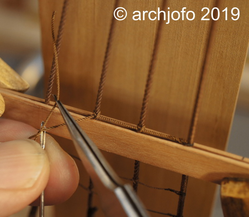

Fortsetzung: Webleinen – Enfléchures

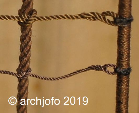

Bevor ich am Modell der La Créole die Wanten anbringe, teste ich erst einmal ein bisschen. Hierzu habe ich mir eine entsprechende Vorrichtung gebastelt.
Das Auge zum Einbinden der Webleinen am vorderen bzw. achteren Want für das Modell mache ich als „Fake-Spleiß“.
Bei meinen ersten Versuchen passen die Abstände der Webleinen noch nicht. Entsprechend den Angaben in der Monographie von J. Bourdriot sollen diese zwischen 35 cm und 37 cm betragen. Laut Marquart dürften 13“ (33 cm) am zweckmäßigsten gewesen sein.
Fortsetzung folgt …

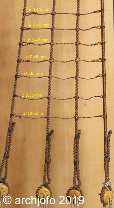

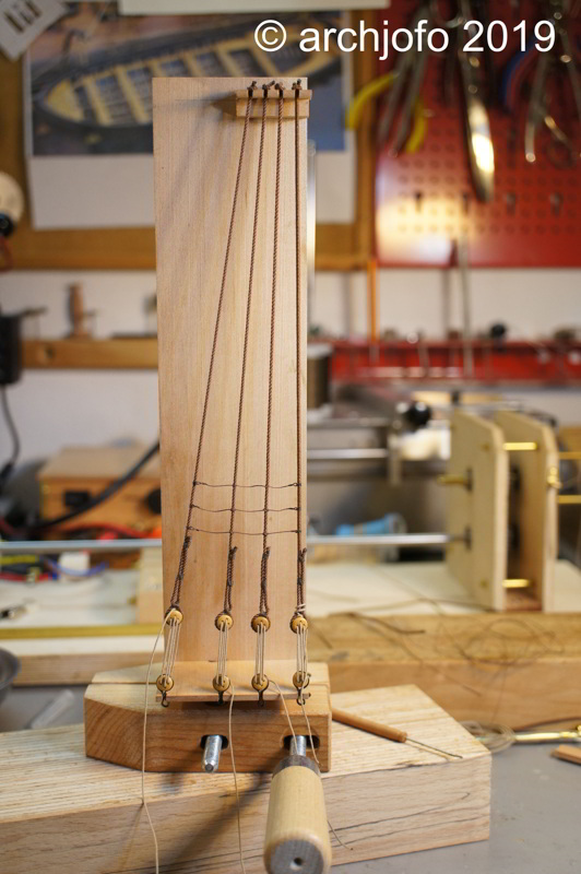

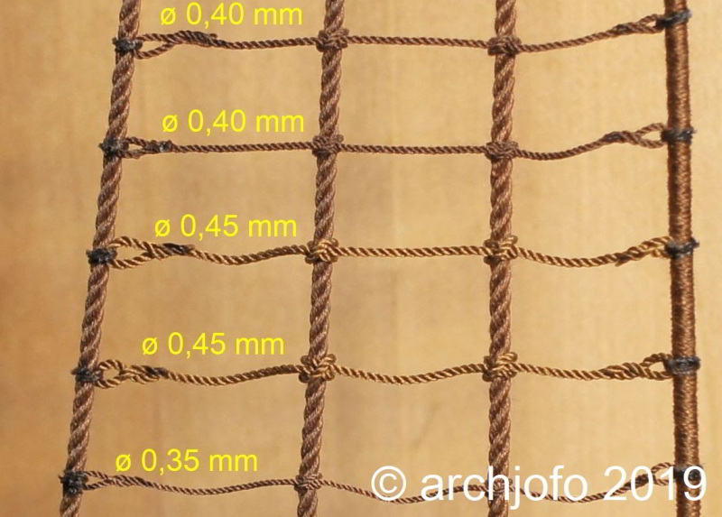

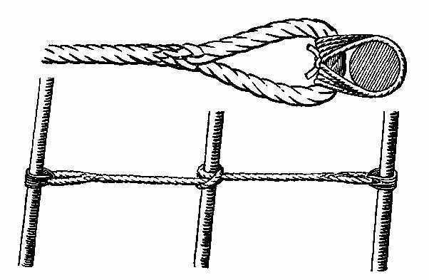

Wie bereits versucht zu beschreiben ist die besondere Schwierigkeit bei den Webleinen das Auge für die hinteren Wanten direkt am Modell herzustellen und dabei auch noch die korrekte Länge zu bekommen.
Mit dem folgenden Bild soll diese Situation näher dargestellt werden.
Wie von Gérard Delacroix in einem anderen Forum bestätigt, hatten die Webeleinen nach 1800 und zur Zeit der La Créole für die Unterwanten ø 21 mm (0,44 mm im M 1:48 ), die Marswanten ø 19 mm (0,40 mm im M 1:48 ) und den Bramwanten ø 17 mm (0,35 mm im M 1:48 ). Ich gehe davon aus, dass er seine diesbezügliche Aussage auf die französische Marine bezogen hat. Die Royalwanten waren in der Regel ohne Webleinen ausgeführt.
Beim letzten Bericht gezeigten Versuch haben die Webleinen einen Durchmesser von 0,35 mm und wurden aus einem japanischen Seidengarn 100/2 2 x 3 geschlagen. Die bei meiner Versuchsanordnung verwendeten Wanttaue entsprechen genau den Unterwanten der La Créole und haben einen Durchmesser ø 1,15 mm (1:48 ).
Mittlerweile ergänzte ich die Versuchsanordnung um zwei Webleinen ø 0,45 mm (jap. Seide 100/2 4 x 3), entsprechend der Angaben der Monographie von J. Boudriot, was also ø 21 mm im Original entsprechen würde.
Dieser Durchmesser erscheint mir auf den ersten Blick dann doch ein bisschen zu mächtig. Vielleicht wäre ø 0,40 mm passender, was im Original 19 mm entspricht. Hierzu werde ich noch einen Versuch machen.
Bis demnächst …

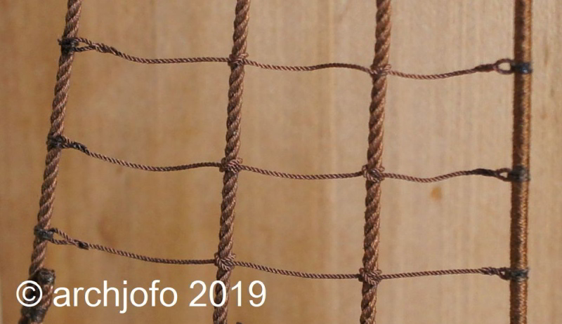

3 847
Sonntag, 22. September 2019, 20:01
Danke Steffen!

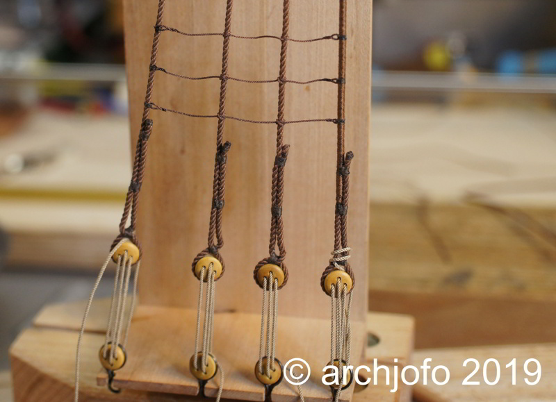

Hier noch ein Versuch mit einem dünneren Garn:
Heute habe ich noch Webleinen mit ø 0,40 mm versuchsweise angebracht. Diese werde ich voraussichtlich an den Unterwanten anbringen. Die mit ø 0,35 mm könnten dann für die Marswanten Verwendung finden.
Fortsetzung folgt …
3 848
Sonntag, 22. September 2019, 20:09
Hallo Johann, Bewundernswert wie immer. Ich würde auch das 0.4mm Tau nehmen.
Lieben Gruß Frank

3 849
Montag, 23. September 2019, 10:05
Hallo Johann.
Ich würde auch das 0,40 mm Tau nehmen. Finde das passt am besten, so rein vom Gefühl her.
Größten Respekt vor deiner Arbeit und dem Aufwand den du dafür betreibst, angefangen von der Recherche um alles so originalgetreu wie möglich zu machen bis zur tadellosen handwerklichen Ausführung und der tollen Präsentation selbiger hier im Baubericht.
Auch wenn es modelltechnisch nicht meine Epoche ist, schaue ich allein wegen dem "WoW" Effekt immer gerne hier rein :D
Bitte so weitermachen :dafür:
Grüße,
Christian
3 850
Montag, 23. September 2019, 18:51
Moin Johann,
auch ich bin für 0,40mm Wanten. Das sieht für mich am stimmigsten aus.

3 853
Montag, 23. September 2019, 20:13
HalloJohann,
ich hatte mich nicht getraut, bei soviel 0,40 mm Webleinenkompetenz zu widersprechen.
Etwas filigraner passt immer gut - aber kein Wissen, sondern nur so ein Ästhetik-Gefühl
(der Durchhang kommt besser zur Geltung).
Frage: Gab es vielleicht Beispiele, bei denen sich die Webleinenstärke von unten nach oben verringert hat?

3 854
Montag, 23. September 2019, 20:31
Hallo Ray,
auf Deine Frage kann ich Folgendes antworten:
Wie in meinem Beitrag #3844 bereits geschrieben:
Damit der Webleinenstek (Knoten) fest sitzt, muss der Durchmesser der Webleine ein bestimmtes Verhältnis zum Durchmesser des Wants haben.
Ist die Webleine zu dick, zieht sie sich nicht richtig auf dem Want zusammen.
Daraus folgt, dass je dünner die Wanten werden, um so dünner die Webleinen.
Beiträge: 917

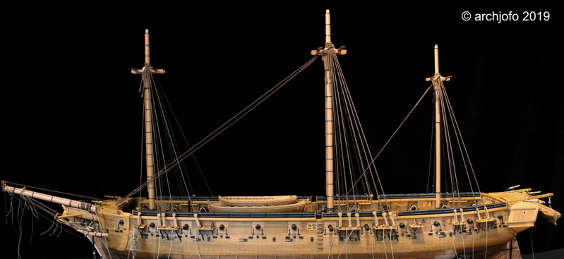

Bevor ich mit der monotonen Webleinenknüpferei beginne, stelle ich zwischendurch verschiedene, relativ große Schotblöcke
mit Eisenbeschlägen und Haken her, die in Augbolzen auf dem Deck eingehängt waren.
Aber demnächst mehr davon.
Hier ein Bild vom Modell, wie es sich derzeit darstellt:
Fortsetzung folgt ...

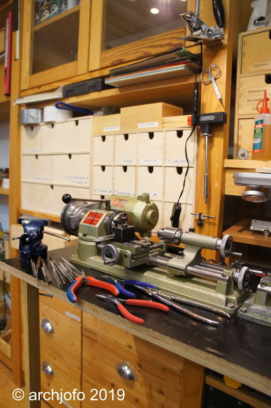

weiß nicht ob es schon mal gefragt wurde? Mit welchen Instrumenten bearbeitest Du eigentlich die winzigen Metallfittings? :whistling:
Fertig:RC:
HMY Britannia 1893
3 861
Sonntag, 29. September 2019, 11:14
Wieder echt starke Stücke!
Beiträge: 3 593
3 862
Montag, 30. September 2019, 17:49
Hallo Hans Juergen,
hauptsächlich benutze ich dazu diverse Nadelfeilen, verschiedene Zangen, eine Blechschere und natürlich zum Drehen, z. B. der Scheiben, eine kleine Drehbank.
Um Dir einen Eindruck zu vermitteln habe ich dazu ein Bild gemacht:
Beiträge: 3 619
3 863
Montag, 30. September 2019, 21:47
überschaubar, umso mehr Anerkennung einer Metall und Holz - kunst :D

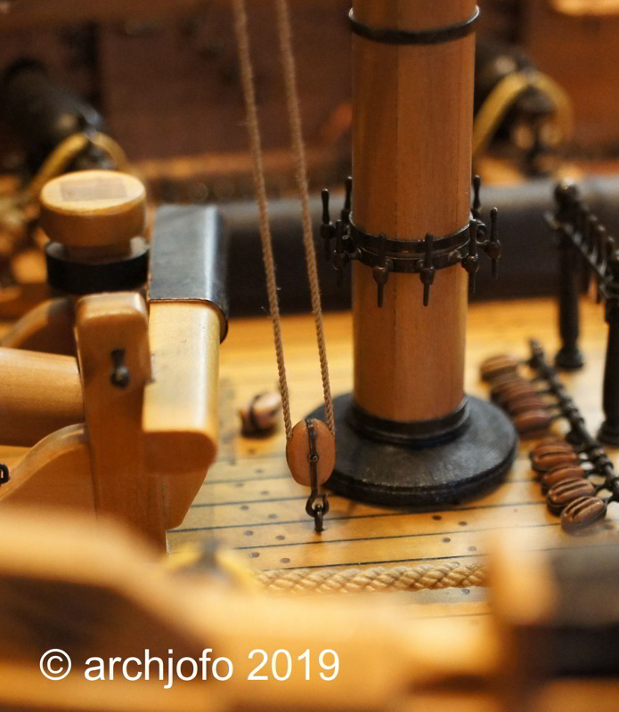

3 864
Dienstag, 1. Oktober 2019, 19:39
Hallo Kollegen,
hier noch ein Bild zu den Umlenk-Blöcken der Vormarsschoten am Modell (noch nicht richtig belegt):

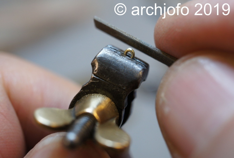

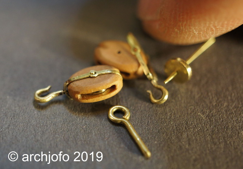

Leitblöcke für das Vormarsfall, Außenklüverfall etc.

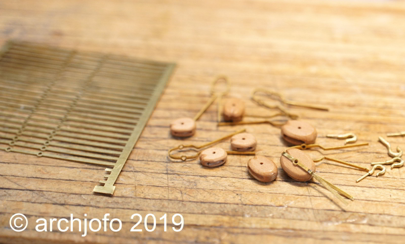

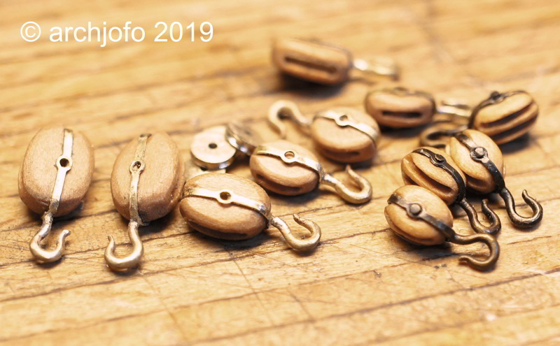

Weiter geht es mit der Fertigung von Blöcken unterschiedlicher Größe mit Hakenbeschlag. Diese Blöcke waren entlang des Schanzkleides oberhalb des Wassergangs in Augbolzen eingehängt.
Mit einem Feilkloben lassen sich winzige Teile für die Bearbeitung fest einspannen. Auf dem Bild ist ein Haken aus Messingfeinguss zu sehen, dem ich mit einer Nadelfeile den Rest vom Gussast entferne.
Auf dem nächsten Bild wird der Beschlag aus einem Messingätzteil angepasst.
Hier auf dem nächsten Bild sind neben der Ätzplatine die bereits fertiggestellten Blockgehäuse mit den vorbereiteten Beschlagteilen zu sehen. Im Anschluss werden die Haken hart angelötet.
Eine Reihe von Blöcken ist bereits fertiggestellt. Bei den anderen Blöcken müssen noch die Achsen mit den Scheiben eingesetzt werden.
Fortsetzung folgt …

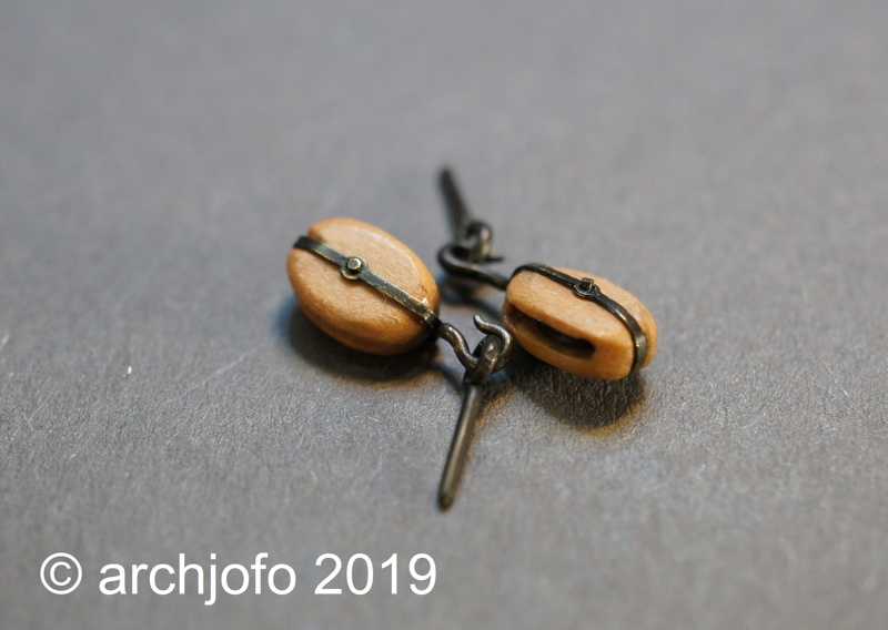

Beiträge: 3 619
3 869
Freitag, 4. Oktober 2019, 22:51
was benutzt du für einen Lötbrenner und nimmst Du Silberlot? Lötest Du am fertigen Bock ? Wenn ja, wie schützt Du das Holzvor der Hitze ? Sorry wegen der vielen Fragen.
Fertig:RC:
HMY Britannia 1893
Beiträge: 3 593
3 870
Samstag, 5. Oktober 2019, 07:07
Hallo Hans Juergen,
ich benutze diesen Lötbrenner von Proxxon und Silberlot in Form einer Paste:
Natürlich werden die Beschläge ohne den Block gelötet.
Es ist nur so, dass ich vor dem Brünieren die Beschläge nochmals auf die Blöcke aufziehe,
um zu sehen ob es auch passt.
