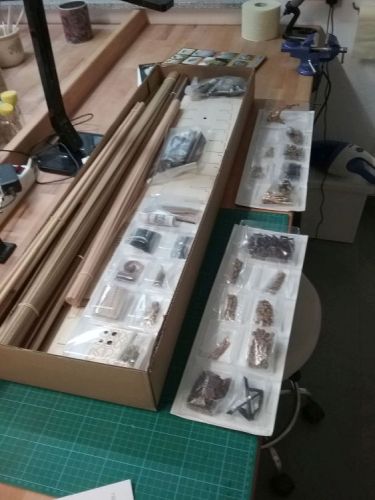

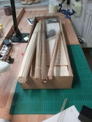

Nachdem der Bausatz angekommen ist habe ich ihn erst mal ausgepackt.
[img]C:\Users\Franz\Pictures\Le superbe\Bausatz[/img]
Hoffe das mit den Fotos funktioniert, funktioniert irgendwie nicht so richtig mit dem einfügen.
Gruß Franz

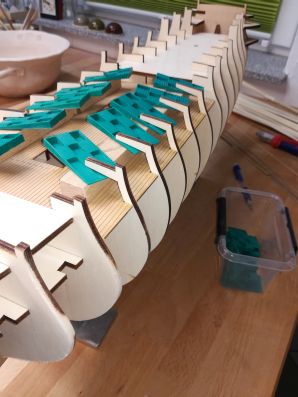

Donnerstag, 18. Juni 2020, 21:33

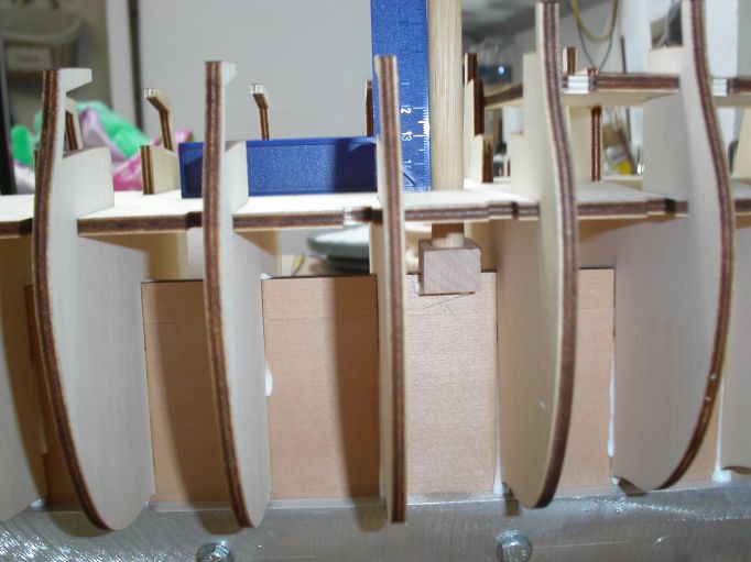

habe heute die Spanten zusammengeleimt, ein Anfang ist gemacht :)
Habe für den Hauptmast noch einen Block montiert
Gruß Franz

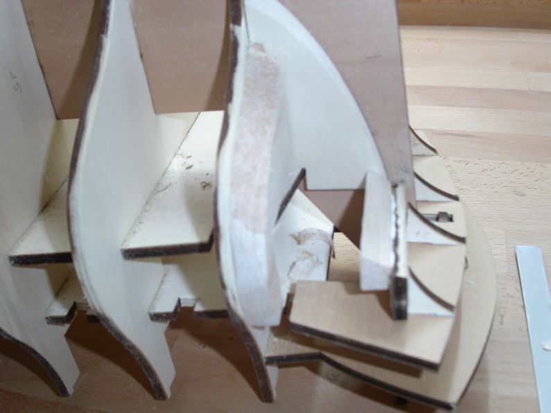

ich versuche gerade das Heck zwischen den Spanten mit Balsaholz auszufüllen
damit die Leisten nachher besser aufliegen.
Ist eine ziemliche schnitzerei :rolleyes:
Gruß Franz

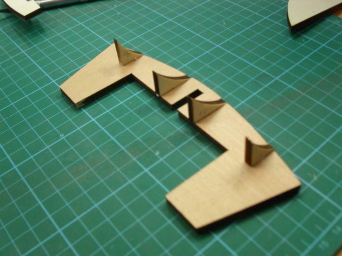

Mittwoch, 1. Juli 2020, 21:49

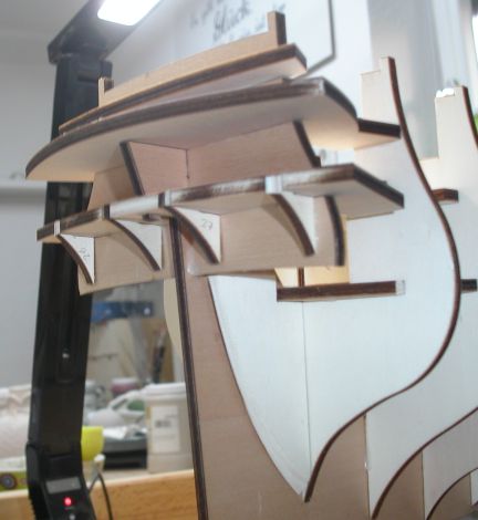

habe heute mal die Halterungen für die Kanonen eingeleimt.
Als nächstes werde ich das Unterdeck beplanken. Habe da mal 3 Varianten probiert,
überlege jetzt ob ich 1 oder 3 nehme.
Gruß Franz

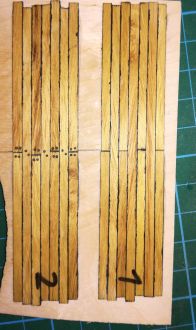

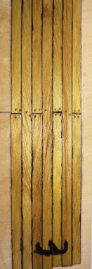

Hallo Jan,
bezüglich des Verlegemusters ist folgendes im Bausatz vorgesehen:
Ist das so korrekt?
Gruß Franz
Samstag, 4. Juli 2020, 13:22
Denke eher nein. Das war auch das Verlegemuster bei meiner San Francisco.
Schau mal in deine Enzyklopädie Band 3.2 auf Seite 332 ff. nach. Dort wird es gut erklärt.
Gruß Jan
Samstag, 4. Juli 2020, 13:24
Ich kann nicht genau erkennen, welche Mohnfeld-Bände du da zeigst. Ist ein Band mit Deck dabei?
Jeden zweiten Plankengang mit Stoß auf gleicher Höhe würde ich nicht machen, eher jeder vierte. Bei den Franzosen ab 18. Jhd. sogar nur jeder 6. (Quelle: Mondfeld, Historische Schiffsmodell, S. 99)
Die 4er-Variante sieht etwa so aus:
oder so:
die 6er Varianten wäre so:
Gruß, Andreas

Samstag, 4. Juli 2020, 18:45
danke für die Infos.
Habe mal ein paar Leisten aufgelegt und so wird ichs auch machen.
Gruß Franz
Dienstag, 7. Juli 2020, 11:30
Wird schön :-)
Mondfeld als Quelle ist eine etwas schwierige Sache, da er vieles außer Acht lässt bzw. sogar falsch widergibt.
Wichtiger als das akademische Umsetzen eines Plankenschemas ist das Positionieren der Stöße. Hier richten diese sich nach den ganzen Durchbrüchen und diese definieren sich durch die drunterliegenden Balken. Denn nur in diese kann genagelt werden oder es gibt ne Luftnagelung. Daraus folgt, dass die Planken auch unterschiedliche Länge haben und nicht die mondfeldschen 6 Meter, sondern bis zum dreifachen Wert ist in der zeitgenössischen Literatur belegt.
Wenn es dich tiefer interessiert, hier entsteht gerade eine Zusammenfassung dazu: https://www.segelschiffsmodellbau.com/t7…z-und-Part.html
Lieber Gruß, Daniel

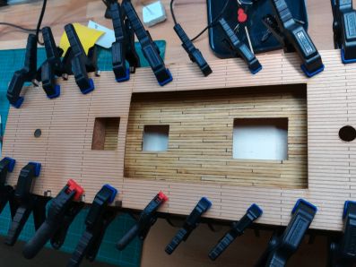

Freitag, 10. Juli 2020, 21:36

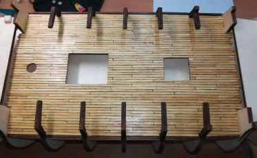

habe mit der Beplankung des Unterdecks angefangen, jetzt sind mir aber die zugeschnittenen Leisten ausgegangen ...werde ich später fertigmachen.
Gruß Franz
  • »Franz1966« ist der Autor dieses Themas
Beiträge: 226
Realname: Franz
Wohnort: 4202 Sonnberg im Mkr.
Dienstag, 14. Juli 2020, 21:10
das Unterdeck hab ich jetzt fertig beplankt,als nächstes kommt das Hauptdeck dran :rolleyes:
Gruß Franz
Mittwoch, 15. Juli 2020, 08:41
Hallo Franz,
ich finde es so wesentlich stimmiger als die vom Hersteller vorgesehene Lösung.
Mach weiter, ich bleibe gespannt dabei.
Gruß Jan

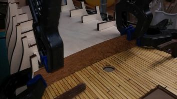

Samstag, 18. Juli 2020, 20:42

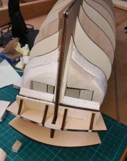

habe heute mal den Bug und das Heck mit Balsaholz ausgefüllt. Der Bug schaut ganz gut aus, beim Heck bin ich mir nicht ganz sicher
ob das mit der Beplankung auch so klappt wie ich mir das vorstelle. :nixweis:
Notfalls wirds dann angepasst.

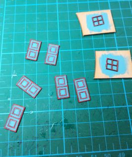

Montag, 20. Juli 2020, 21:48
Habe heute nur die Türen und Fenster für die Brücke lackiert...4x bis es halbwegs gedeckt hat :S
vor dem lackieren
nach dem lackieren
Gruß Franz

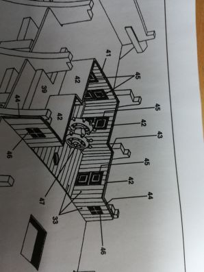

habe mal eine Frage zur Plankenbreite beim Aufbau der Brücke.
Auf der Zeichnung der Bauanleitung sind beim Fenster 2 Planken, bei der Tür 3 Planken eingezeichnet obwohl sie
gleich breit sind (10mm). Das wäre eine breite von 5mm.
Au der Zeichnung sehen sie jedoch gleich breit aus wie die Decksbeplankung und die hat 3mm.
Mit 5mm wie auf dem Foto sieht sie doch ziemlich wuchtig aus.
Bin mir jetzt nicht sicher wie ich es machen soll?
