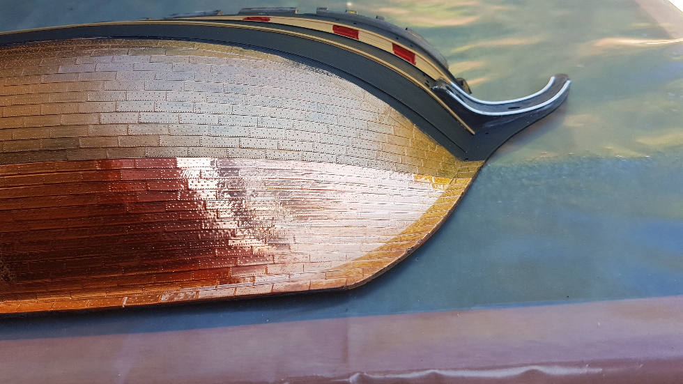

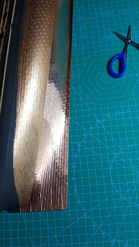

Es ging ein bisschen weiter. Je mehr Streifen geklebt sind, umso schicker finde ich es:

Wird geil! Nur wer den Unterschied selber gesehen hat weiß wie viel stärker das aussieht. In Natura noch stärker der Unterschied Farbe und richtiges Kupfer.

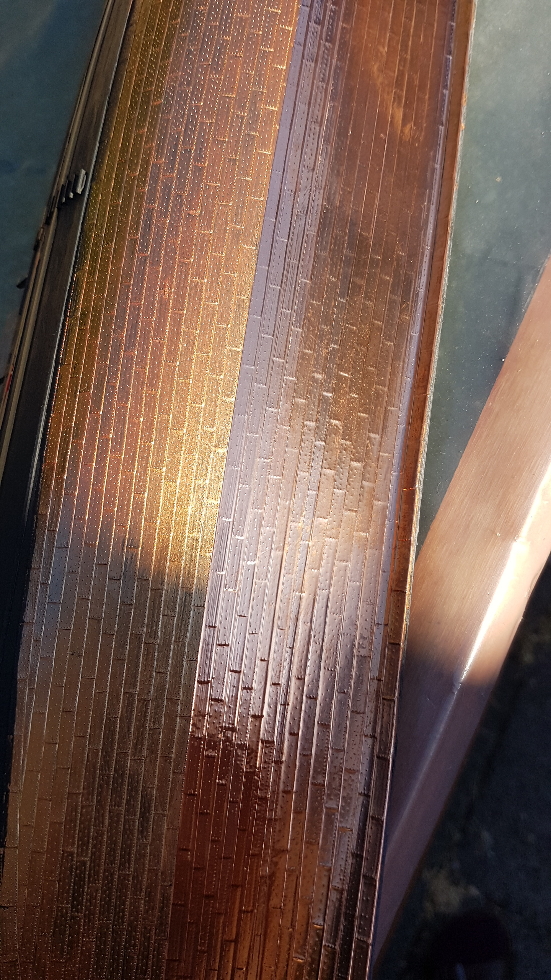

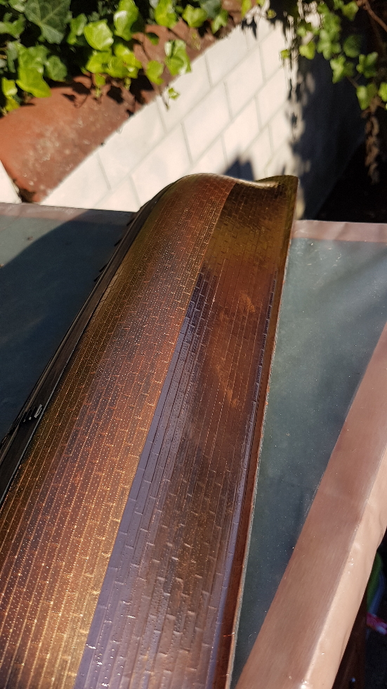

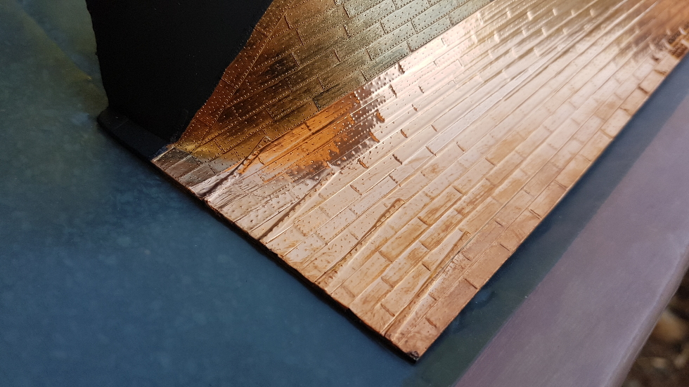

Moin Moin,
wie versprochen noch ein paar Bilder der Kupferfolie bei Tageslicht, mit dem Versuch das ein oder andere auch mit Schatten bzw. Halbschatten einzufangen...
Gruß Ingo

Donnerstag, 6. August 2020, 09:00
Ein Träumchen... :love:
Erst recht, wenn`s ein bisschen angelaufen ist.
Ich würde daher auch nicht mehr mit Mattlack drüber gehen.

Das sieht wirklich toll aus!!! Laut Mondfeld dunkelt das Kupfer nach versiegelung dennoch weiter. Nach meiner Erfahrung hat er recht, dass ohne Behandlung die Griffstellen erkenntlich werden.

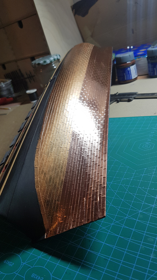

Ich habe mir wirklich schon Gedanken um die "Griffstellen" am Rumpf gemacht. An meiner französischen Engländerin sehe ich ganz deutlich die Stellen, an denen ich den Rumpf üblicherweise greife. Und bei Echt-Kupfer wird es sich aufgrund von Oxidation bestimmt noch deutlicher zeigen. Und wer will schon seine eigenen Fingerabdrücke auf dem Rumpf?

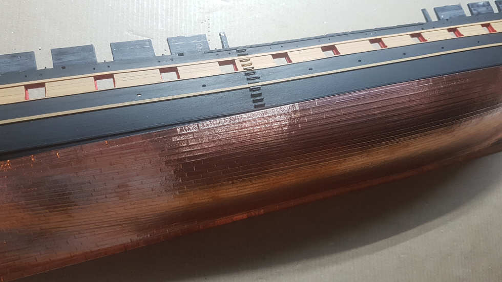

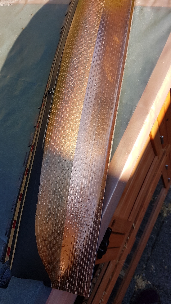

Ich hab mal wieder eine Spielwiese angelegt und mit verschieden feuchten Fingern darauf rumgetatscht :huh: :
Über Nacht haben sich schon deutliche Verfärbungen eingestellt. Hier werde ich jetzt ein Mittel / Vorgehen suchen und finden um das Ganze wieder blank zu bekommen und dann werde ich das am Rumpf machen und diesen direkt mit mattem Klarlack versiegeln.

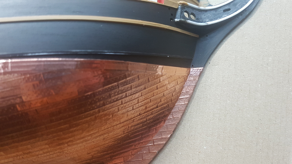

Apropos Rumpf, ich kann euch verkünden, die Steuerbord-Rumpfhälfte ist fertig 8) :
Sieht schon schick aus, das muss ich zugeben. Kein Vergleich zu lackierten Kupferplatten. Jedoch bin ich nicht zu 100 % zufrieden. Es bewegt sich im Bereich von 98 %. Zum Beispiel passte an der letzten Reihe oben keine meiner beiden Kupferfolien und ich musste das 3,5 mm-Tape doppeln.
Ich hätte auch schneiden können, aber gerade an der Abschlusskante wollte ich nicht schnippeln. So ist es halt jetzt :pfeif:

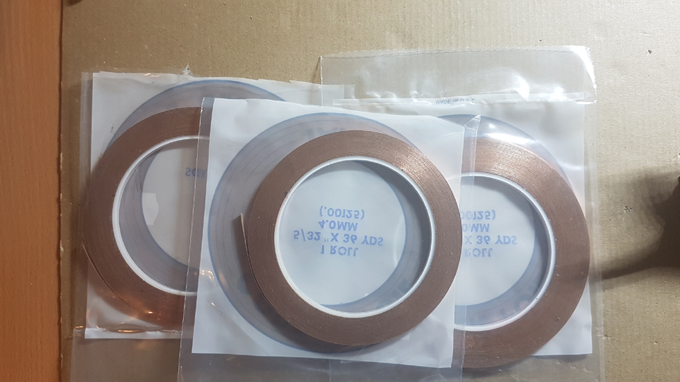

Ich habe für die Rumpfhälfte und Probestück zusammen je ca. eine halbe bis zwei Drittel Rolle 3,5 mm- und 4,0 mm-Tape verbraucht:
(rechts eine Original-Rolle) Mit je zwei Rollen kommt man also gut für den gesamten Rumpf hin.

Tja, die Fingerabdrücke .... Ich hab es jetzt mit einer milden Seifenlauge, spezielle Putzseife von unserem bevorzugten Natur-Seifen-Dealer versucht. Aber das hat nur in Kombination mit der kräftigen Seite vom Putzschwamm etwas gebracht. Ergebnis ist ein Hochglanz-Kupferstück :S Heißt es wohl weitersuchen ...
Oder weiß zufällig jemand ein mittel, mit dem ich das Kupfer "kontrolliert" anlaufen lassen kann? Dann könnte ich die Hochglanz-Kupferung in einen erwünschten Zustand überführen und dort unter Klarlack konservieren.

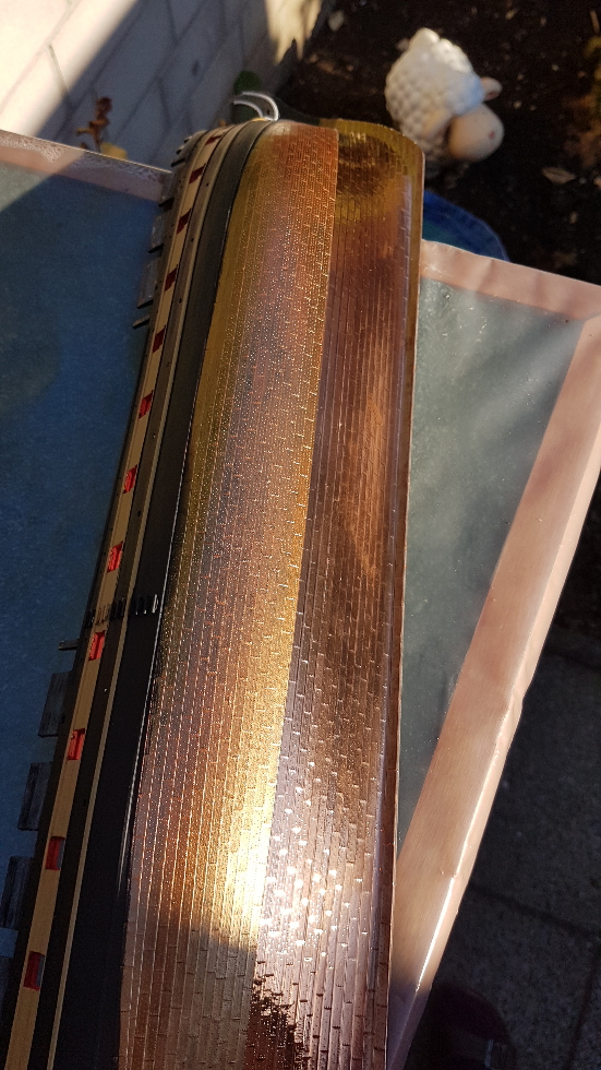

Meine Versuche haben bis jetzt folgendes ergeben:
  1. Essig-Brüniermittel-Mischung: bringt gar nichts
  2. Meersalz-Wasser:
    Geht schon mal in die richtige Richtung...
Ich suche weiter. Vom Met-Brauen hab ich noch Schwefel-Pulver. Das werde ich jetzt mal anrühren und dann schauen was dabei rauskommt. Erinnert mich so ein bisschen an eine Hexenküche :abhau: :abhau:

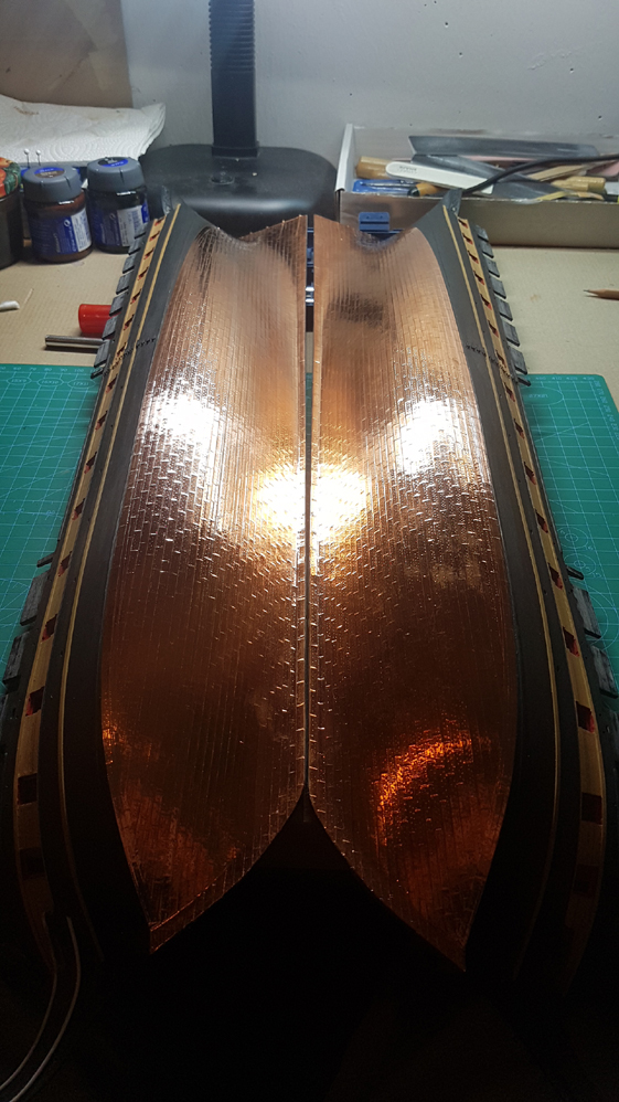

Zwischenstand in Sachen Kupferung:
Auch die zweite Rumpfhälfte ist beklebt 8)
Jetzt muss ich nur noch eine Methode finden, welche mir die gewünschte Färbung des Kupfers liefert. Salzlauge, Schwefelwasser und Stahlwolle bringen leider nicht den gewünschten Effekt. Ich spiele bereits mit dem Gedanken die Kupferfolie so wie sie ist mir mattem Klarlack zu versiegeln. und einfach zu sehen wie sie sich entwickelt :nixweis:
