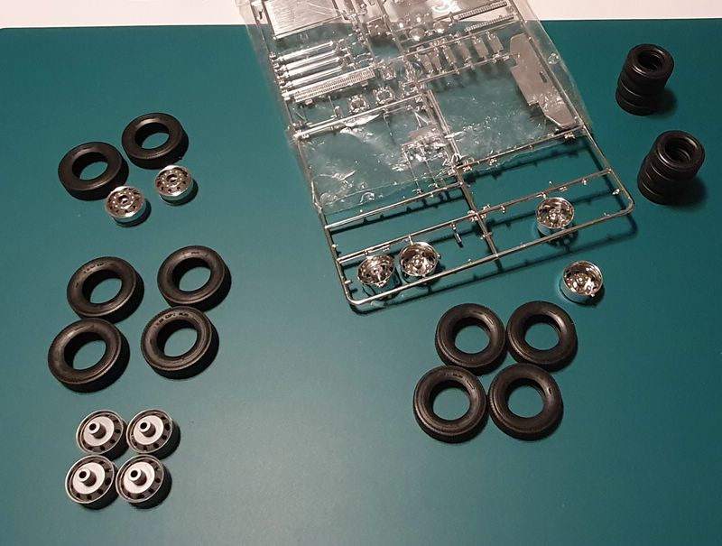

Ich bin bei den Reifen gehockt und dacht, ich dreh am Krönchen (mach ich derzeit öfter :lol: )
10 große und 8 kleine Reifen - IST-Stand
mein Gedanke war: warum hab ich auf der einen Seite mehr als auf der andern? Quasi rechts 10 und links 8 - warum tut Revell das? Mein Gehirn zeigt SOLL-Stand :abhau: :abhau: :abhau: :abhau:
Der Truck hat 2 vorne (rechts und links je einer) dann am Ende der Zugmaschine rechts und links jeweils 2 Zwillingsreifen und hinten am Trailer jeweils 2x Zwillingsreifen :thumbsup: :thumbup:
Ich entschuldige mich schon jetzt für die falschen Bezeichnungen, bitte aber höflich darum, mir evtl. die korrekten Wörter zu schreiben damit ich lernen und verbessern kann ... Wäre super wenn ihr dazu Lust hättet :love: :love: :love: :love:

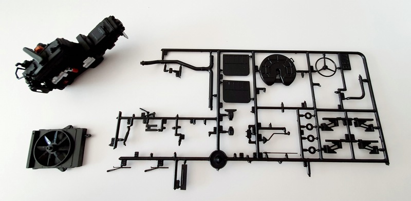

Hier die aussortierten - vorgebauten Teile - die ich bis jetzt gefunden habe:
So happy - ich hab ein Teil gefunden wo auch in der Anleitung drin ist :D :ok: :D
Juhuu der Motor ist auch da - hab ich nicht wo anders frech behauptet ich bau ihn nicht ... so gesehen stimmt ... aber irgendwie hätt es mir gefallen ... vll beim nächsten Truck oder Car dann

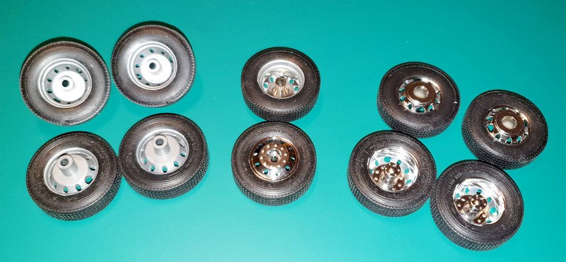

Hier die Sache mit den Reifen - da hätt es mir auch auffallen müssen da die Bauanleitung was ganz andres sagt, wie das was mein Hirn (ähm hust welches, was??) sagt:
Auf dem letzten Bild sieht man - ENDLICH - die Teile an welchen ich mich nun austoben möchte...

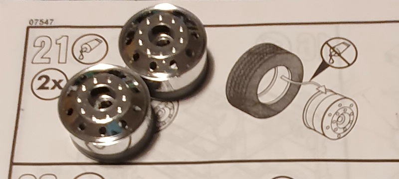

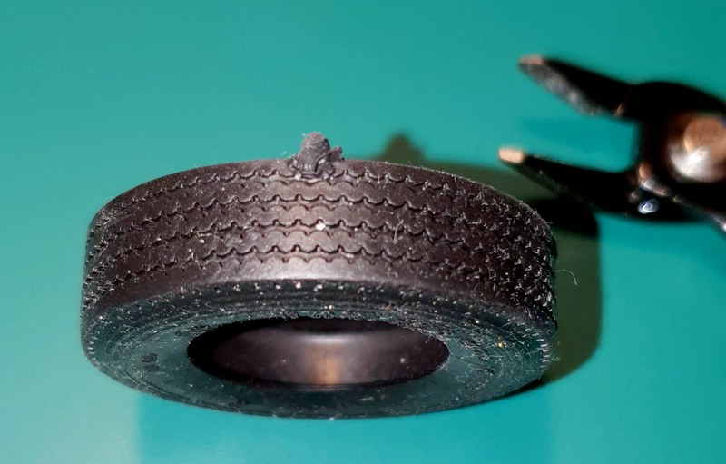

An den Reifen reifen ...
Bevor ich die Augen zu mach, muss ich es doch noch ins Forum stellen...
Ich bin richtig stolz auf mich und auch - das Wort das ich sagen möchte, schickt sich nicht, also bin ich nur sauer :bang:
Seht selbst :!:

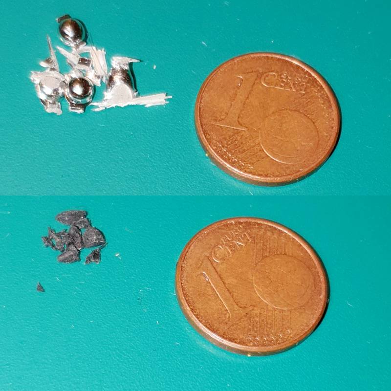

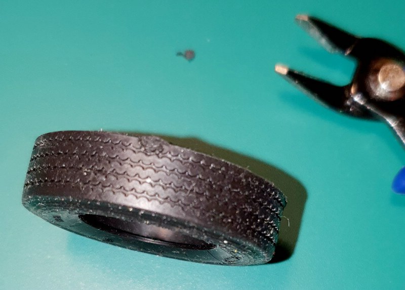

Ich hab extra vorher am Spritzling mit dem Seitenschneider geübt, damit ich weiß, wie und ob man fest drücken muss oder nicht - lief alles glatt. Dann hab ich beim abzwicken extra Abstand genommen, damit nix ausfransen oder abbrechen kann ... Toll gemacht Angel :respekt: :dafür:
Natürlich muss das überschüssige weg und zwar eigentlich so, das alles schön aussieht - nicht bei mir natürlich :heul:
Und weil doppelt gemoppelt natürlich besser sauer macht - Tadaa :motz: :bang: :motz:
Aber - da ich jetzt mit ganz anderen Augen an meine Arbeiten gehe, wie noch vor etwa 4 Wochen wo ich davon null Ahnung hatte (jetzt etwa 0,5) möchte ich natürlich den Gumminüppel an den Reifen nicht dran sehen wollen
Ich finde das sieht besser aus wie bei den Felgen oder :!!
Boah und was die Putzfrau wieder Arbeit hätte wenn ich in meinem Leuchtturm nicht selber Ordnung halten würde :D :ok: :D
Aber nun Fett anne Schwimmtiere oder wie heißt es doch: Butter bei die Fische - hier meine erste "richtige" Modellbauarbeit :love: :love: :love: :love:

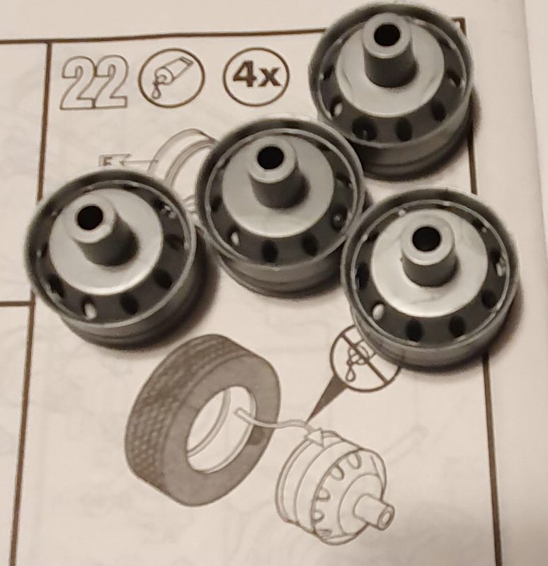

Ich hab darauf geachtet, das die Reifencodes später überall aussen sind, weil ... ich hatte mal nen Opel Ascona Sport und da war es Pflicht, die Codes mit weißem Lackstift nachzumalen ... Da war ich noch jung und konnte ewig auf dem Asphalt knien und mich mit Pinseln abmühen.:lol: :abhau: :lol:
Jetzt, knapp 30 Jahre später, hab ich stolz in meine Bauanleitung das erste Mal mein Kürzel eintragen können und auch wenn es nicht viel ist, was passiert ist, bin ich doch stolz auf mich und meine große Klappe - die bringt mich immer in komische Situationen - aber auch an ganz tolle Orte und verschiebt vorallem Grenzen von "unmöglich" in "hey kann man mal so machen" ;) :rolleyes: ;)

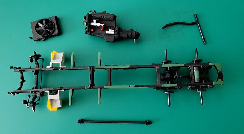

Ah ja, der Anfang ist ja nun gemacht und gut ausgestattet hast du dich auch schon, sehr schön. :ok:

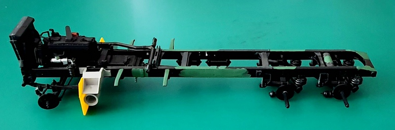

Das Fahrgestell ist also schon zusammen, sieht auch einiger maßen gerade aus, aber das kannst du ja noch mal prüfen, einfach umdrehen und auf ein glatte gerade Unterlage legen, vorausgesetzt das es nicht oben schon irgendwelche Teile oder Erhebungen gibt, wenn dann nichts wackelt ist erst mal alles gut.
Aber eines geht gar nicht! Ohne Motor, den brauchst du schon mal als Halter für die Kardanwelle, welche von der ersten Antriebsachse zum Getriebe läuft, außer dem wird die Haube beweglich angebracht und wenn du die aufklappst würdest du ins leere schauen.
Überdenk deine Entscheidung einfach noch mal.
Das mit den Rädern ist erst mal blöd gelaufen, aber das passiert schon mal, vor allem weil du nicht mit dem Seitenschneider direkt an die Felgen gegangen bist uns so viel zu viel stehen gelassen hast.
Wenn du direkt abgezwickt hättest, kann man das was noch bleibt, mit ner Feile wegschleifen.
Und gleich noch ein Tipp, wenn du Chromteile verkleben willst, vorher die Klebestellen vom Chrom befreien, sonst klebt das nicht.
Am einfachsten kannst du das mit dem Cuttermesser weg kratzen, aber feilen geht auch. Und wenn du mal Teile komplett vom Chrom befreien möchtest, z.B., weil sie lackiert werden sollen, dann nimm dazu Backofenspray, nein das ist kein Witz sondern mein voller ernst.

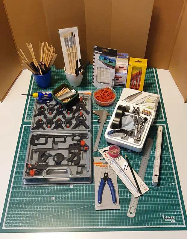

Vertrauen ist gut - Kontrolle muss sein ...
Guten Morgen Bernd und alle die sich hier umsehen möchten,
Danke für dein Lob zu meinem Shoppingwahn :D hat total Spaß gemacht und als ich erzählt habe was ich tu und an was ich mich da wage - mit ohne Vorkenntnisse wurde mir auch dort sofort Hilfe bei Problemen angeboten und ... mir wurde nicht gleich immer das höchstpreisige angeboten sondern genau erklärt, was man wie benutzen kann und auch das ich manche Dinge noch nicht jetzt mitnehmen müsse (Maskierband z.B. dachte ich erst ist zum zusammenhalten beim Klebertrocknungsprozess :bang: - da kannte ich aber auch das Wort noch nicht und dachte es ist ne Art sanftes Krepp :abhau: )
Auf jeden Fall haben die nun eine begeisterte Kundin mehr :thumbsup: :thumbsup:
Kurz hatte ich ein Problem damit, die Arbeit eines anderen Menschen zu überprüfen - eigentlich fand ich, steht mir das nicht zu! Dann wurde mir klar, wenn ich falls die Sache schief und krumm wäre darauf weiterbaue kommt irgendwann das Ende-Gelände-Prinzip zum tragen und mein "Shadowhelper" so heißt er in Douverich wird niemals Einsatzfähig sein können und sein Bruder "Sir Henry" darf ja nicht aufs Land...

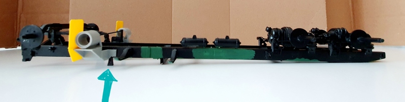

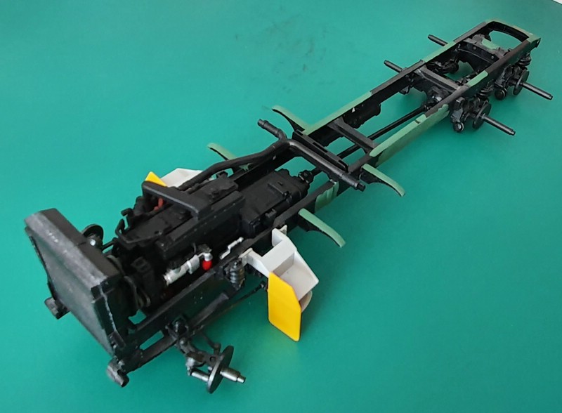

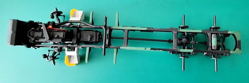

Das Fahrgestell hab ich vorsichtig umgedreht und bemerkt - das da "Zapfen" abstehen - es liegt also nicht ganz plan - siehe Pfeil:
Durch den Check habe ich auch das hier gefunden - und würde meinen das es ein Transportschaden ist - muss natürlich behoben werden!
:?: Kann ich da einfach mit nem Tropfen von dem Kleber dran oder ist da andere Vorgehensweise nötig :?:
Die Sache mit dem Motor war deshalb gedacht, weil ich dachte ich krieg Null Komma Null was gebacken - aber mittlerweile denk ich, es ist machbar und dank Deiner Hilfe und den Tipps von Ray wirds schon mal sehr gut und im Notfall schlepp ich den Riesen durch die halbe Stadt und lass mir vor Ort am Gefährt erklären was Phase ist :ok: :ok: :abhau: :ok: :ok:
Soll sich nicht Großkotzig anhören, aber mit Geduld und umsichtigen Arbeiten glaub ich könnte ich das auch irgendwann selbst (nächstes Projekt somit im Kopf)
Die Klappe offen???? OHKAYYYY ;( ;( DAS ist grad außerhalb meiner Vorstellungskraft - aber ich weiß das es das gibt ... bei anderen ... also müsste es bei mir auch funktionieren :rolleyes: :wink: :rolleyes:
Beim nächsten Mal wird näher am Gewerk gezwickt - ich dacht andersrum wird n Schuh draus - Danke für den Tipp!
Das mit dem Backofenspray glaub ich Dir sofort weil ...

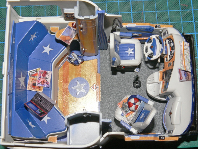

Beim betrachten deiner Werkzeugkiste habe ich noch ein paar Sachen anzumerken: Bernd hat schon die Feile erwähnt (gibt´s im Baumarkt in der Grabbelbox im 5er-Set für kleines Geld) ; die Pinsel sind gut zum Entstauben, zum Bemalen eher nicht so. Da besorg dir lieber einige Revell-Pinsel in verschiedenen Stärken (Preis je um 1€, am besten gleich mit Pinselreiniger). Und falls Du einen Lackierer im Bekanntenkreis hast, dann lass dir von dem mal ein Schleifvlies mitbringen (gibt´s da nämlich für umme), Und auch im Baumarkt gibt es Cutter-Sets mit verschiedenen Haltern und 15-20 Klingen zwischen 8 und 10€.
Den "kleinen" Defekt den Du da hast am besten so beseitigen: das Teil komplett entfernen, Klebestellen ebnen (Feile/Cutter) und neu Ankleben. Ich habe den Bausatz noch irgendwo stehen ?( ....
... falls ich den finde kann ich mal Bilder vom fertigen Rahmen einstellen. Hilft vielleicht !?!
Also dann: bleib dran!
:wink: Gruß Sven

Ja klar kannst du das wieder ankleben, eine Möglichkeit hat dir ja schon Sven genannt ist natürlich der bessere Weg, aber einfacher zum Anfang geht auch, einfach einen Tropfen Kleber dahinter geben und das Teil wieder andrücken, warten bis es fest ist ca. eine gute halbe Stunde und dann auch auf der anderen Seite, einen Tropfen Kleber dazu geben, aber Vorsicht, der Kanülenkleber gibt leider oft viel zu viel Kleber ab, als nur einen Tropfen.
Das mit den Pinseln hab ich leider nicht wirklich gesehen, denn da hat Sven auch recht, das Cuttermesser bekommt man auch schon günstiger, oft noch mit einem 10ner Pack klingen dabei, teuer wird es nur wenn du was besonderes willst.
Noch was zur Chromfarbe, die funktioniert nicht nur als Stift gut, man kann sie auch mit Airbrush verarbeiten und was noch wichtiger ist, mit dem Pinsel funktioniert das auch sehr gut.
Ach ja, lass dir einfach Zeit bei allem was du machst, Zeit, ist im Prinzip, das A und O, beim Modellbau.

Feile und Pinsel sind notiert inklu... dem Pinselreiniger - ich hab hier nur Terpentin vor Ort.
Lackierer leider nein :heul: aber ich mach mal Werbung in meinen Kanälen und vll tut sich was :grins:
Cutter-Sets liest sich gut - nehm ich Kurs drauf :ahoi:
Bilder von deinem Bausatz wären natürlich super - Danke schon mal für deine Mühe und auch für die Tipps.
Ich hab den Kleber noch nicht ausgepackt, werde aber wohl deine Variante wählen ...
:hey: Bernd - auch Dir danke für den Tipp - direkt ankleben wär einfach, aber ich glaub ich üb mich gleich am etwas schwereren... Ihr sehr gleich warum :ok: :ok: :ok: :ok:

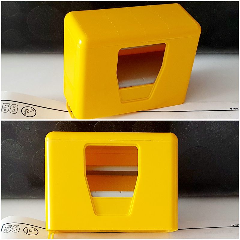

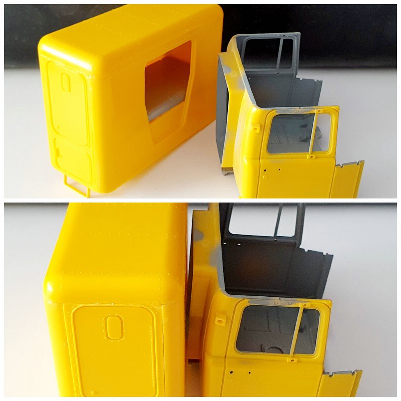

Ich hab mich jetzt mal mutig an die Sache rangewagt, Reifen sind ja okay... aber Reifen sind nur ein 10tel der Miete oder so...
Nummer 24 in der Anleitung will gefertigt sein - also Teile suchen und den Spritzling abchecken:
fehlendes Teil abcuttern - diesmal näher am Spritzling :ok: gut gemacht Angel - aber die "Nasen" sind natürlich trotzdem da...
Nagelfeile sei Dank muss ich nicht bis morgen warten - ich glaub is recht gut geworden
Das Teil von unterhalb vom Fahrgestell war in dem ganzen Lieferwust erst nicht zu erkennen - aber dann ...
Ich bin wohl der größte Schisshase der Welt - ich hatte Angst was zu kleben ohne zu wissen ob ich die Anleitung überhaupt verstehe und hab deshalb alle Teile erst mal nur gesteckt - allerdings im Eifer vergessen - jeden Part einzeln zu knipsen ... ich war es aber wirklich selber und deshalb klopf ich mir mal auffe Schulter :lieb: :kuss: :lieb:
Wo ich lang am grübeln war und jetzt, nach 3x Kiste und Spritzlinge absuchen entscheide: DAS im grünen Kreis ist Teil 103 und Basta :!! :!!
Wenn Ihr natürlich mehr wisst und sagt: DAS ist #Angeligent meine Liebe, Du liegst voll daneben - dann bitte raus damit!
Nicht das mir Nase, diese Nase später dolle wichtig fehlt...
Danke fürs ermuntern, Tipps geben und dabeibleiben :ok: :thumbsup: :ok:

Hallo Angel,
Das geht ja schon mal gut voran und immer Mut haben, aber erst mal trocken, also ohne kleben anpassen ist auch korrekt, mach ich auch immer dann, wenn ich mit noch nicht sicher bin ob das Teil passt.
Das kleine Teil, Nr. 103 ist ein Chromteil und der Deckel vom Kühler, wo man Wasser einfüllt.
Am Anfang des Bauplanes, gibt es eine Zeichenerklärung, da findest du was die Dreiecke; Kreise und Quadrate bedeuten, das Dreick kennzeichnet ein Chromteil, das Quadrat ein Klarteil und der Kreis ist für alle anderen normalen Teile, musst du dir mal durchlesen. ;)

Was ich in Deiner Werkzeugsammlung noch vermisse ist ein Feuerzeug. Weiß ja nicht wie die anderen das machen, wenn die Kanüle vom Revell Kleber dicht ist, aber auf die Flasche drücken und die Kanüle in die Flamme halten (Achtung! Nur die Spitze in die Flamme halten und weg von irgendwelchen Modellen oder brennbaren Gegenständen) .
Durch das abflämmen des Klebers bekommst Du die Kanüle wieder frei.

Sir Henry - Karton geöffnet - Inhalt in Plastik verpackt
Shadowhelper - Karton geöffnet - Inhalt teilweise in Plastik und teilweise vorgebaut
Hier das Bild - ich hoffe man erkennt es gut
Ich bin auf der einen Seite dankbar für den "Vorbau" und andererseits denke ich, ist es schwerer "nachzufolgen" weil man sich nicht mit jedem Teil quasi "anfreunden" kann...
Sorry für die Wortwahl - aber ich drehe und wende derzeit die Stücke und betrachte und befühle und sehe dann in die Anleitung um zu erkennen, wohin gehörst DU und für was könntest DU denn gut sein ... man sieht ich lag ja auch schon falsch :) :thumbdown: :) ... aber ich hatte bisher mit Autos oder Trucks nur als Beifahrerin bei den großen und als Fahrerin bei den ganz kleinen was zu tun...

Fotos mach ich gern -
1x davon wo ich dachte - so sieht ein Bausatz aus (für die Angel) den man nur zusammenstecken oder mit Kreppband kleben muss und
1x von den Teilen, die ich nach länger wie 30 Minuten suchen, nicht zuordnen kann - denn zuerst versuch ich ja mal mein "Wissen" einzusetzen...
Ich hoffe Ihr sitzt alle noch auf euren Stühlen, und keiner hat sich was getan beim Lachen vom Sessel oder Hocker kippen - aber so bin ich ...

Bauplatz Nummer 58 wurde schon vorgefertigt - Vorbau so bei mir angekommen
Super geworden wie ich finde, aber ...
Ich betrachte den Bauplan und die zusammengebauten Teile und denke bei mir - hätte ich da vll nicht das Bett beziehen können, oder an der Rückwand Bilder anbringen, oder vll einen angepinnten Brief von der Truckerlady die auf ihren Kapitän der Landstraße wartet und der ihn für sich immer sichtbar, Nachts vor dem einschlafen noch mal liest???
Durch die kleine Öffnung ist das wie durch den Briefschlitz einen Flur streichen...
:hey: :schrei: Aufruf in die Zuschauerrunde :pc:
Kann man die Teile durch irgendeine Arbeit alle wieder trennen?
Oder sollte ich davon die Finger lassen und mit nem dünnen Pinsel etwas "Farbe und Leben" rein bringen und beim nächsten Projekt diese Idee verwirklichen?
Ich weiß ich bin noch früh im Bau, hätte aber meine TuchundWollZauber, FüllerAkrobaten und die PinselArtisten von Douverich in Dienst gestellt um den "ShadowHelper" auch innen zu verschönern...
Ich selbst darf bis Freitagabend erste Amtshandlungen als Prinzessin durchführen und bin viel unterwegs - auch der volle Name muss und will geübt sein - ich lese aber immer mit und antworte so schnell wie möglich und vll kann ich ja dann am Wochenende schon einen Tipp umsetzen ...
Hier nun ein versprochenes Bild - Was ist wenn Angel denkt :abhau: :abhau: :abhau: :abhau:
Ich war der Meinung, das allein schon vorne die ganze Haube komplett ist, ich die an den Sleeper anstecke, das Teil einrastet und fertig ist das Vorderteil zum Reifen (natürlich bereits auf Felgen aufgezogen) auf ne Stange stecken und anklicken :bang: :bang: :bang: :bang:
Mittlerweile bin ich schlauer - bissi und freu mich auf das Wochenende total :thumbsup: :thumbsup: :thumbsup: :thumbsup:

Mittwoch, 16. September 2020, 13:48
Hi Angel,
ich denke, bemalen reicht fürs Erste.
Man sieht hinterher nicht wirklich viel.
Wenn das jedoch Deinen Ansprüchen
nicht gerecht wird, hätte ich das Dach
mit einer Laubsäge abgeschnitten und nach
dem Einrichten wieder aufgeklebt.
Eventuelle Schlitze dann am Besten nach
Jochen‘s Methode mittels Sekundenkleber und
Aktivator schließen.
Mittwoch, 16. September 2020, 14:09
Servus Angel,
Das ist wie eine Frage an Radio Eriwan: Im Prinzip ja, wenn man wüsste mit was der Vorgänger das Verklebt hat, ABER man könnte natürlich auch versuchen das Dach mit dem Cuttermesser abzuschneiden und das dann lose lassen. Denn später sieht man von dem Innenleben einfach nichts mehr.
Mein Vorschlag, ist einfach einen Vorhang vor den Durchgang hängen und eine Tasche, Decke und/oder ein Kopfkissen durchblicken lassen.
Das ist einfacher, als die Pinselei durch den Briefschlitz und verhindert auch eine Beschädigung der Hundehütte, denn wirklich groß ist die ja auch nicht und zeugt auch von der Fantasie des Erbauers :grins: und einen Innenraum kann man mit vielen Sachen aufmotzen, siehe Bild
Den kompletten Baubericht findest du hier: Revell 07411 – International Prostar, so wie ich ihn mir vorstelle... Landkarten und Diverse Zeischriften druckt man sich nach Vorlage selber im Maßstab aus, Vorlagen dazu findest du im I-Netz.

vielen Dank für die schnellen Antworten und die Tipps. Ich werde den "ShadowHelper" ein bisserl schmücken aber nicht den Innenraum nacharbeiten - hab jetzt die Teile so gestellt wie sie später fertig aneinandergefügt sind und... Tadaa ... man sieht ja nur etwa 3x4cm durch den Durchgang rein ...
Mit der Laubsäge - guter Plan - aber evtl zerstöre ich jetzt noch mehr wie das ich gewinne ... behalte aber den Plan im Hinterkopf für andere Bauten - Danke dir :thumbsup: :thumbsup: :thumbsup: :thumbsup:
@Bernd - Radio Eriwan brachte mich dolle zum grinsen :D :ok: :D
Auch hier Dach abschneiden besser nimmer, da es gut aussieht wie es "derzeit" ist - ich bin ja noch nicht fertig mit ihm :abhau: :baeh: :abhau:
Eventuell stell ich ne Sporttasche davor, wo so Sachen rausgucken :love: :love: und lass was durchblitzen wie von Dir angemerkt. :thumbsup: :thumbsup:
Deine Innenleben sind ein Traum :!: :!: :!: :!:
Ich gestehe - ich würde leicht weinen wenn ich das zubauen müsste ... aber deine Art es später zu präsentieren ist der Hit, ja echt MEGA gelöst ... ist notiert und kann ich hoffentlich auch so umsetzen, oder ich lass das "Innere" immer davor im Bild und den Truck dann leer im schlimmsten Fall :bang: :heul: :bang:
