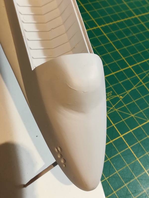

Nach längerer Pause sollte nun alles durchgetrocknet sein, nachgeschliffen und vor einer halben Stunde die Grundierung erneut drauf... Bin immer noch nicht zufrieden, aber Übung macht ja bekanntlich den Meister.
Wenn ich mir meine ersten Bilder anschaue, dann ist durchaus ein Fortschritt erkennbar...

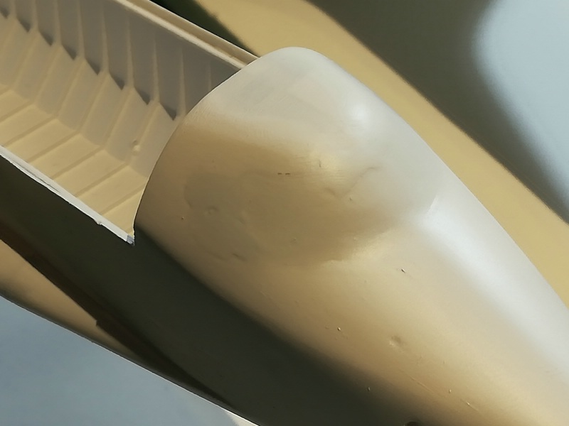

Ja, Spachteln+Schleifen ist irgendwie eine ewige Erfahrungssache, geht mir immer genauso. Manchmal muss man auch zwischengrundieren um alles zu sehen (bzw. um die Materialunterschiede auszublenden).
Ist da wieder ein kleiner Riss rechts oben (zweites Bild) an der Kante entstanden? Dann klebe mal von innen Sheet auf die Naht zur Verstärkung, damit sich da nichts mehr bewegen kann.
Die "Hubbel" im ersten Bild: Evtl. zu früh zu feines Schleifpapier genommen, damit bekommst du solche Stellen auch nach stundenlangem Schleifen nicht mehr ausgebügelt, sondern rundest sie nur ab.
Gruß Jochen

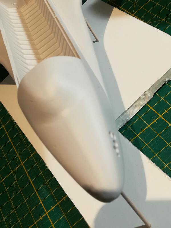

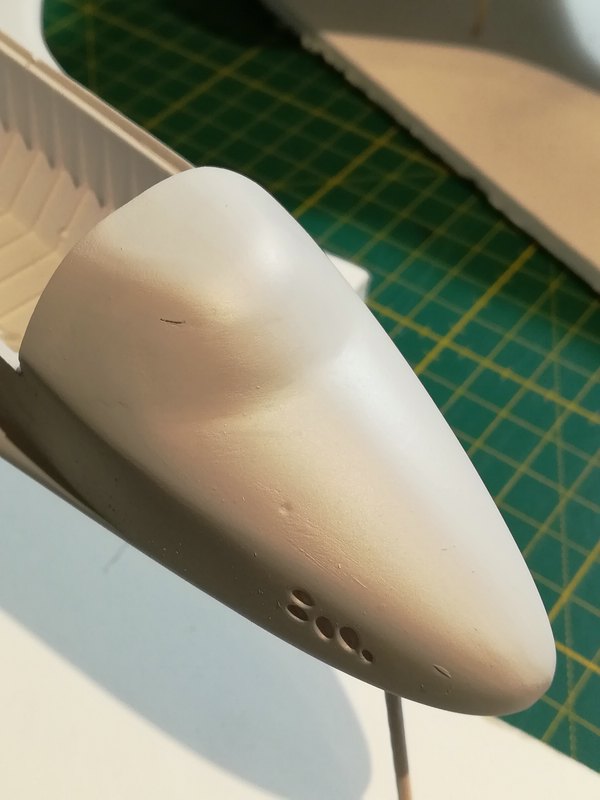

die Mühe zahlt sich langsam aus. Nachdem heute nochmal geschliffen und grundiert wurde hab ich nur noch eine kleine Macke entdeckt. Denke wenn die behoben ist, kanns endlich weiter gehen... :)
Am zweiten scheint sich lediglich ein kleiner Lackwulst gebildet zu haben. Da denke ich, kann das Schleifpapier Abhilfe schaffen.

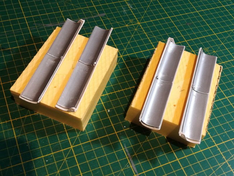

auch hier gehts heute mal ein wenig weiter. Inneneinrichtung ist soweit abgeschlossen und die Ladeluken sind vorbereitet.
Bei den Ladeluken hatte ich leider erst alles verklebt und wollte dann lackieren. War keine so gute Idee denn ich hab dann noch mal alles auseinander gerupft... Die stellen muss ich dann noch nachmalern. Die Auswurfmarken innen hab ich ebenfalls nicht so ordentlich weg bekommen. Denke aber das geht fürs erste. Muss ja noch einiges üben... ;)

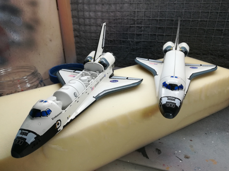

nachdem die Shuttles lange Zeit zurück gestellt wurden, gings die letzte Zeit mal ordentlich weiter. Ordentlich, was den Fortschritt angeht. Der Teufel steckt im Detail und es gibt so einiges was die Bauanleitung nicht auf den ersten Blick offenbart.
Bisher war das Thema Recherche auch nicht so mein Vavourite und so landen die Space Shuttles auf jeden Fall auf der Erfahrungsliste mit kleben, schleifen, spachteln, Decal Erstellung,...
Fenster muss ich noch nacharbeiten. Da hat meine Maskierung irgendwie versagt...
Hier ein paar Bilder von der Zielgeraden. Die Ladeluken des geöffneten Shuttles hab ich eben noch lackiert so dass dort die Tage noch die letzten Decals drauf kommen.
