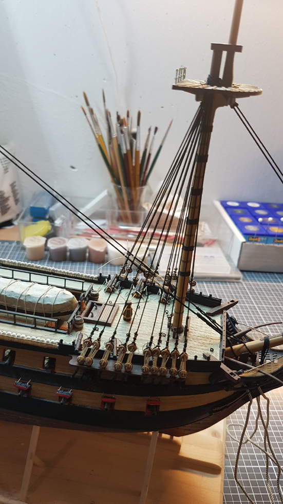

Moin Moin,

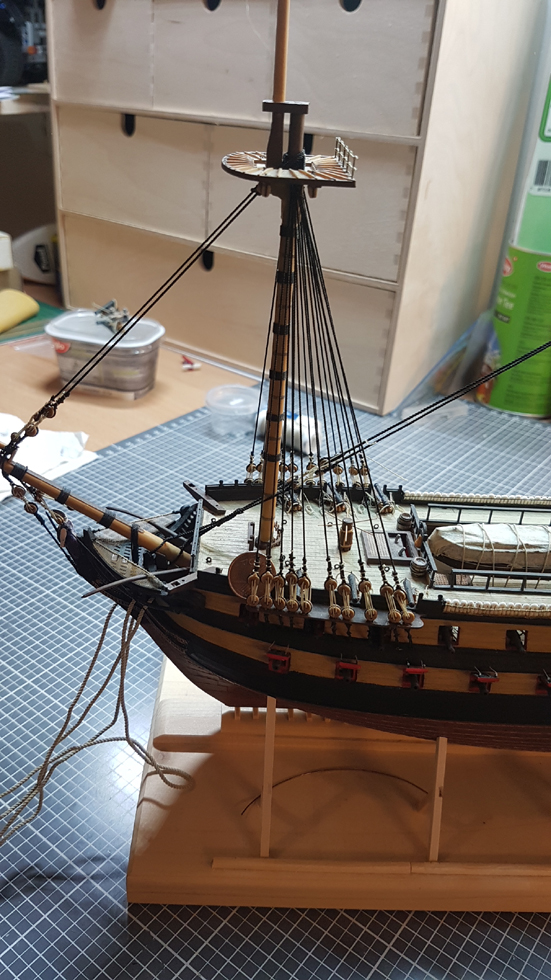

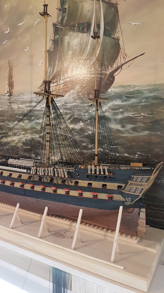

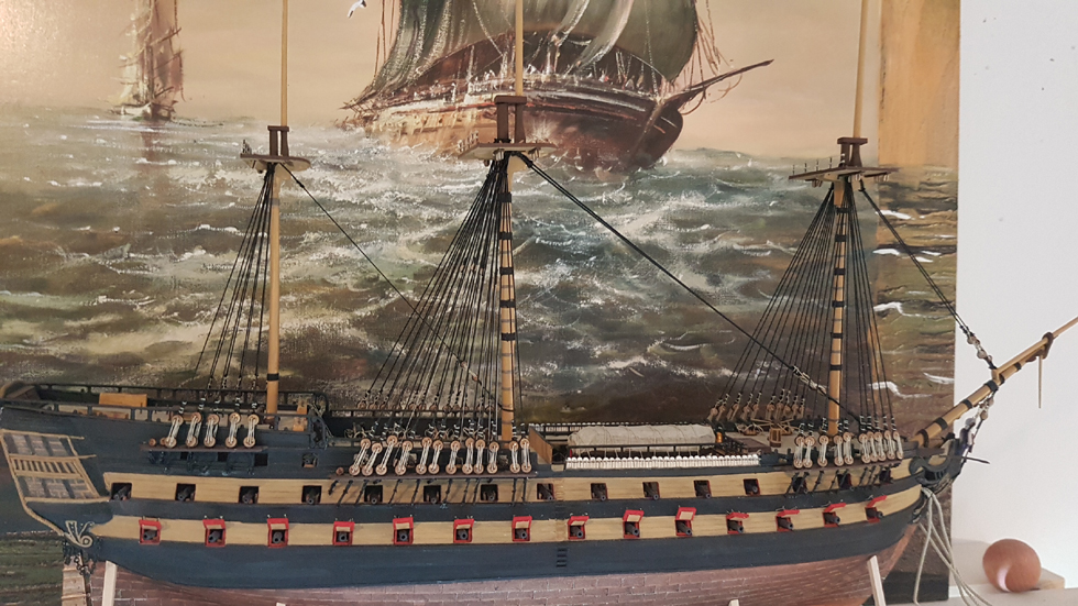

An meiner französischen Engländerin ging es auch weiter. Der Besanmast hat seine Wanten und auch den Stag bekommen. Damit sind alle Untermasten mit ihrem stehendem Gut versehen. Ich muss mal schauen, ob ich hier auch noch einen Borgstag einziehe:
Wanten und Stag sind aus 0,4 mm, das Taljereep aus 0,25 Morope.
Als Nächstes werde ich von allen Wanten und Stagen die Taljen wieder lösen und dann beginnt das Spiel des Ausrichtens. Dann wird sich auch zeigen, ob ich den Besanstag nochmal neu machen muss, weil er vielleicht ein "Hauch von einer Idee" (Dank an Schmidt für diese herrliche Formulierung :hand: ) zu lang ist und beim Verspannen die Talje zu klein wird. Wir werden sehen.
Aber davon erzähle ich euch wie immer ein anderes Mal ;)

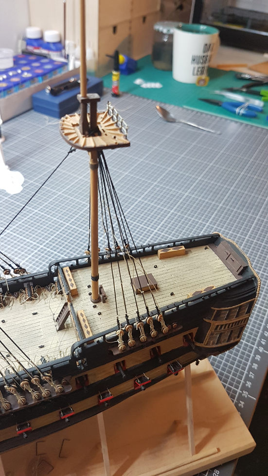

Moin Moin,
Danke Dirk :hand:

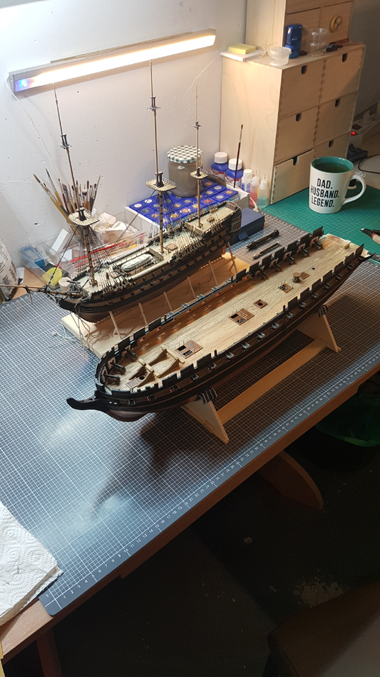

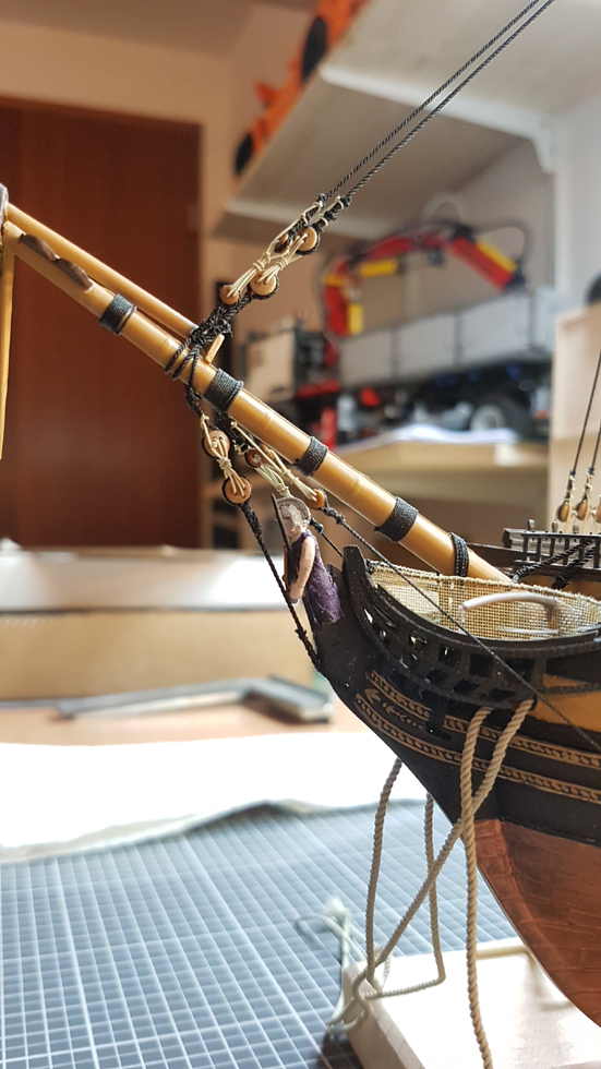

Neben meiner Yankee-Braut ging es auch hier bei meiner französischen Engländerin weiter. Am Fockmast hab ich die Wanten und Stage fertig gemacht. Die Taljen wurden alle in ihre endgültige Form gebracht und verklebt. Sie sind nicht alle auf einer Höhe, aber genau so wolle ich es ;)
Backbord:
Steuerbord:
Und auch die Wasserstage sind finalisiert worden:
Und hier mal ein Bild mit meinen beiden Ladies:
Als Nächstes kommt das gleiche Spiel am Groß- und dann am Besanmast. Aber davon erzähle ich euch ein anderes Mal :wink:

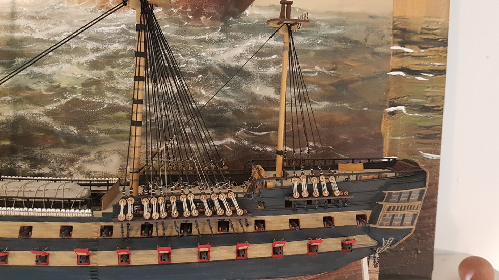

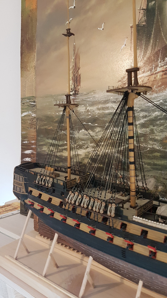

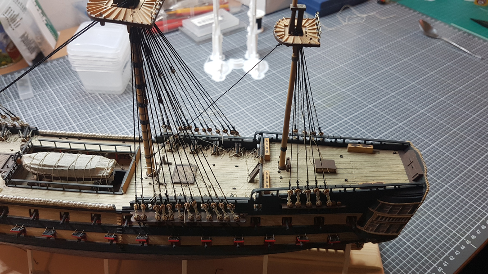

Moin Moin,

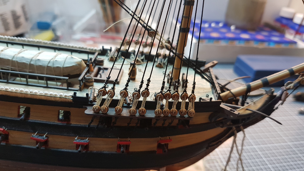

fast jeden Tag ein bisschen, mal ein, mal zwei Wanten und dann war es heute Mittag geschafft: Alle Wanten an Haupt- und Besanmast sind fertig :smilie:
Backbord:
Und Steuerbord:
Auch hier habe ich darauf geachtet das die Jungfern nicht akkurat auf einer Höhe sitzen. Ein wenig Unregelmäßigkeit gefällt mir einfach besser.
Und hier eine Gesamtansicht der Lady:
Als Nächstes kommen an die Ladetakel und an allen drei Masten die unteren Marsjungfer, Püttingwanten und eine Wurst.
Aber davon erzähle ich euch wie immer ein anderes Mal :wink:

Eine Frage,Arbeitest Du am Modell so wie es jetzt auf den Bilder zu sehen ist oder hat das Modell dafür noch eine andere Helling?
Ich stelle mir das sehr kippeligvor auf den Kantholzabstützungen.

Bei den Arbeiten war die Lady in diesem Ständer. Der Kiel liegt auf ganzer Länge auf den Pallungen auf und die seitlichen Stützen sind sehr stabil. Da wackelt nix und die Dame steht fest und sicher.
