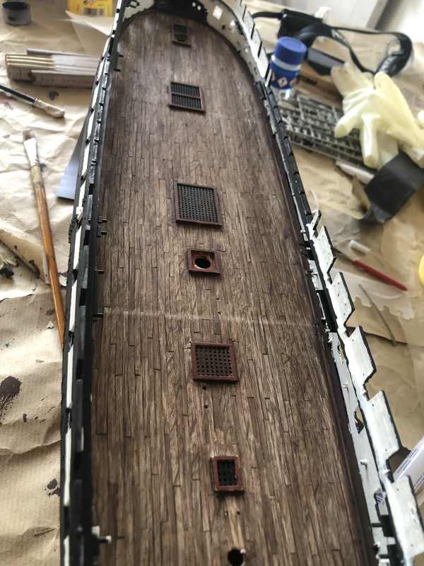

2 zurück. Wie man sieht ist der Rumpf bereits aus den Hälften zusammengesetzt. Der Einfachheit halber und meiner fehlenden Erfahrung Rechnung tragend verzichtete ich auf die Nutzung von Kupferfolie, dass möchte ich beim nächsten Projekt aber in Angriff nehmen.
Ich weiß dass die Innenwände des Gundecks aussehen, als hätte der Schiffsjunge beim Malen einen Herzkasper
nach dem anderen gehabt und ständig Feiertage gelassen.
Ich weiß
Ich weiß.
Mea culpa. :roll:
Vermutlich muss ich dafür vom Bootmann mir noch meine Strafe abholen, ich hoffe er belässt es bei Auspeitschungen. :abhau:
Das Problem war nur dass es mir viel zu spät auffiel, dass eine schwarz glänzende Fläche womöglich auffallen könnte und wollte es korrigieren.
Und dann wurde es fast unmöglich, an gewisse Stellen ranzukommen. Also draus gelernt: VORHER MALEN! :bang:
Da später das Deck fast nicht mehr zu sehen sein wird hoffe ich, dass der Fehler später nicht mehr auffällt.
Wenn jemand eine Idee hat, wie man das noch gerade biegen kann, immer her damit.

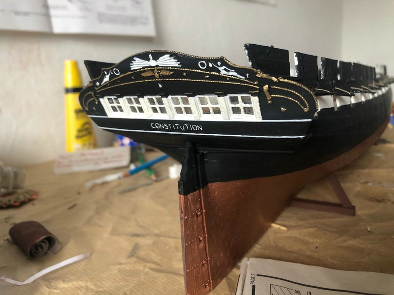

Kurz zu den Bildern: Ich habe mal ein paar Impressionen der letzten Wochen zusammengesucht.

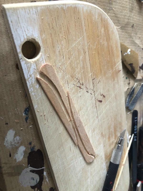

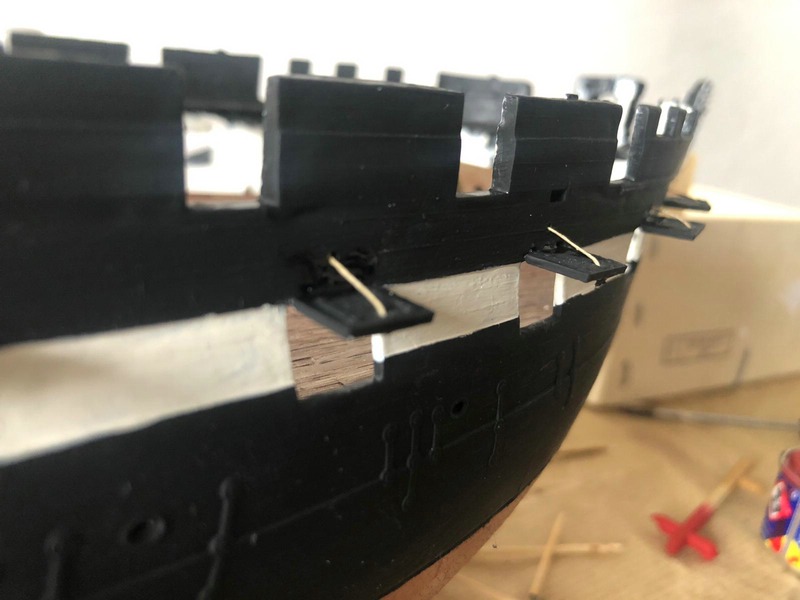

Aktuell bin ich bei den Stückpfortendeckeln.
Ich schwankte zwischen zweiteilig und einteilig, nach stundenlanger Recherche kam ich zu dem Schluss, dass es durchaus möglich ist, dass es mal zweiteilige gab, aber genauso dass es mal einteilige gab, das sogar ziemlich sicher. Und daher beließ ich es dabei.
Die Fensterkreuze habe ich verdünnt (rechts verdünnt, links Original)

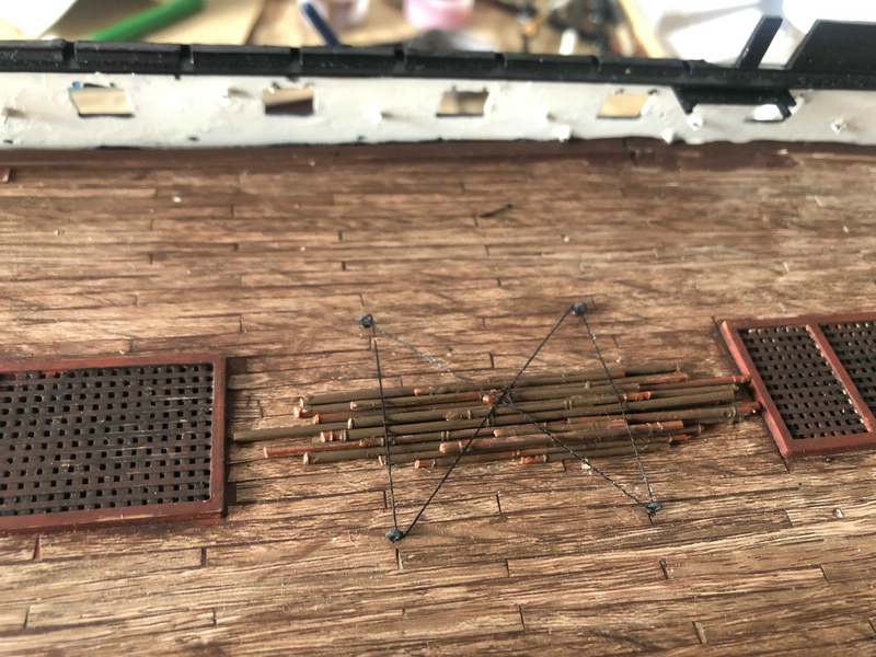

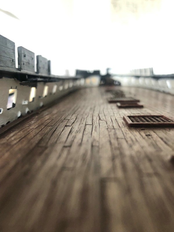

Die Makroaufnahmen offenbaren bekanntlich jeden Fehler. Daher sieht man auch beim Deck, dass es mir nicht ganz gelang, jede 3. Planke auf Stoß und fluchtend zu setzen.
Also nochmal auspeitschen.

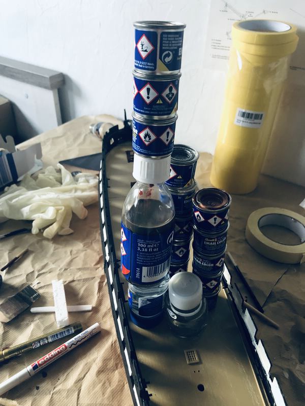

Und wehe einer lacht über den Turm an Pötten auf dem Deck. Diese ******!!! Decksplatten wollten nicht fluchten und schon gar nicht halten.
Außergewöhnliche Probleme erfordern außergewöhnliche Maßnahmen.
Eine Frage bleibt: Die Farbe der Innenseite des Schanzkleides: Grün oder weiß?

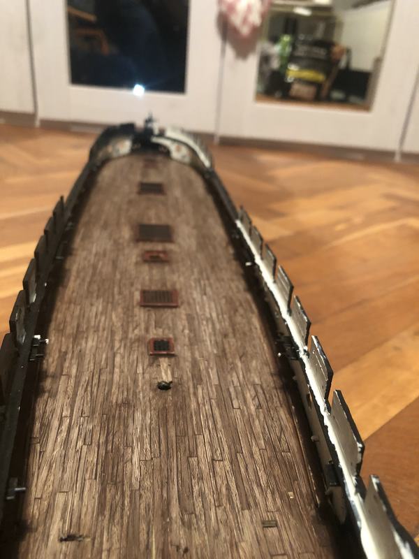

Was das Deck angeht.. Ja das ist eine lange Geschichte. Ich habe mir bevor die Entscheidung fiel stuuuuuuuuuuuuuuuundenlang hier Bauberichte angesehen. Ungelogen. Stundenlang. Die-Frau-schüttelt-nur-noch-den-Kopf-stundenlang.
:grins:
Furnier? Holzdecks von Ebay für 200€? D-C-Fix? Letzteres wurde es dann auch. Mei, war das ein Sheeeet. Im wahrsten Sinne des Wortes. Keine Ahnung wie lange das gedauert hat.
Aufzeichnen von 3 x 60mm, Lange Streifen schneiden, Planken einzeln ausschneiden, verlegen.. naja. Und dann kam noch die Alterung. Dazu habe ich mir ein dunkles Braun zusammengemischt. Ich habe schon gelesen, vermutlich waren hellere realistischer, aber ich kenne nur dunkel Decks und fand es so auch schön. Es wurde nicht ganz perfekt aber gelernt habe ich sauviel. Und es sieht allemal besser aus als wenn ich es so belassen hätte wie es war. Die Holzoptik tut ihr übriges.

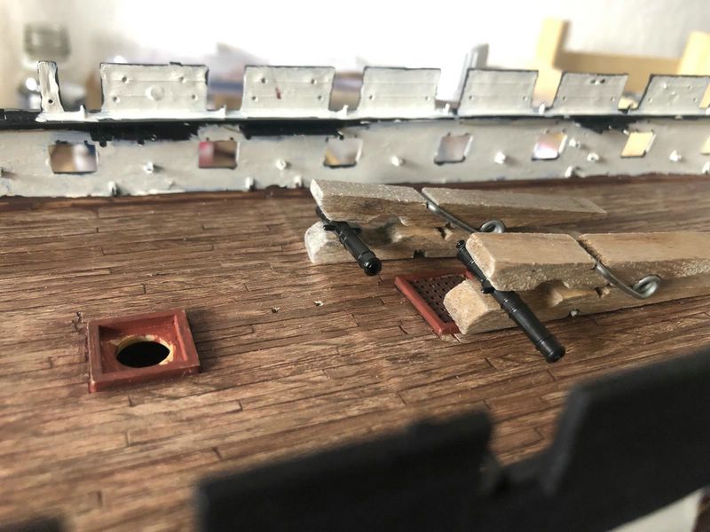

Ich habe eeeeeendlich die Stückpfortendeckel abgeschlossen. Deckel Nr. 40 brachte mich fast zur Weißglut und wollte partout nicht passen und dann
brach noch ein Zapfen des Scharniers und ich war kurz davor ihn aus`m Fenster zu pfeffern. Mein Rat: Ruhe und Geduld. Vorher alle schön anpassen. Einkleben. Garn entsprechen der Länge
von Stückpforte A -> Stückpforte B abmessen. Dann auf einer Seite des Garns einen Knoten knoten. In Stückpforte A einfädeln,
durch die Löcher im Rumpf fieseln (hierzu eignen sich Pinzetten wunderbar) und dann auf der anderen Seite bei Stückpfortendeckel B
einfädeln. Kurz Kleber VON UNTEN ins Loch von Stückpfortendeckel B einbringen, Wäscheklammer dran und.. e voila: Es sieht einigermaßen
nach Stückpforten aus.
Ich habe mich dazu entschlossen die Innenseite weiß zu machen und die Außenflächen Schwarz. Ist denke ich ganz realistisch.

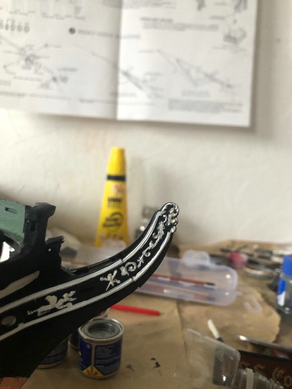

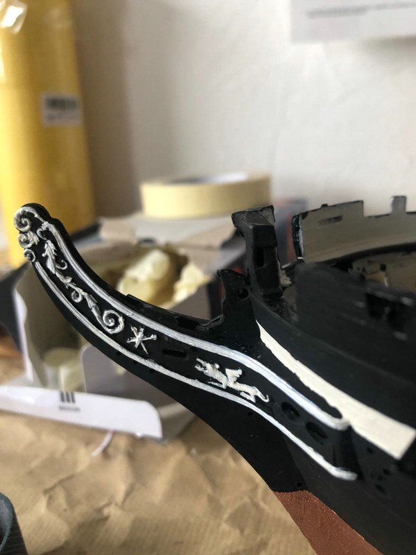

Dann habe ich die Gallion nochmal in Angriff genommen und habe da denke ich auch ein ganz brauchbares Ergebnis erzielt, ebenso für den
Heckspiegel.
Für beides nahm ich Eddings in Weiss und Gold.
Ich hoffe Mondfeld dreht sich im Grab herum.
:abhau:

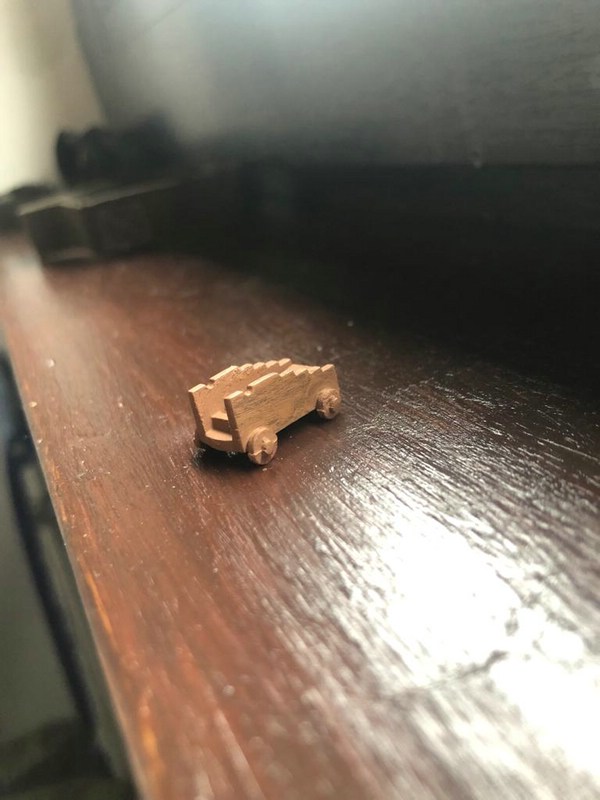

da ich eh noch die glänzenden Klebestellen wegbekommen möchte. Die Geschützproduktion lief auch an.

Bemalung und Stückpfortendeckel sehen gut aus. Edding ist ein wenig .... gewöhnungsbedürftig, aber wenn das Ergebnis passt...

Jau, das mit dem Edding.. da war ich vorher auch skeptisch, allerdings wäre die Alternative vermutlich gewesen, dass ich es mit nem kleinen Pinsel hätte machen müssen und dad hätte in 100 Jahren nie gepasst. Da fehlt mir einfach die ruhige Modellbauerhand. Vielleicht kommt das noch.
Ich denke ich werde die Innenseite des Schanzkleides, welches schon probeweise weiß bekam nochmal abschleifen. Revell Aqua in dunkelgrün ist schon bestellt. Vielleicht bekomme ich damit ein einigermaßen akzeptables Ergebnis. Ich ärgere mich sehr über die Innenwände des Gundecks, man ist schon fast beschämt Bilder überhaupt hochzuladen, bei dem was hier andere zu raushauen... :bang:
Und gerade der Heckspiegel sollte zumindest einigermaßen passen und ein bisschen filigran aussehen und mit dem Goldstift ging es tatsächlich ganz gut. Farbton passt. „Mattheit“ passt... Fürs erste Modell kann ich damit leben. :whistling:

Mir missfiel doch sehr die unansehnliche Farbgebung der Schanz. Ich weiß nicht mehr wo ich das gesehen habe, aber irgendjemand hat in seinem Baubericht mal erwähnt, dass er den kompletten Rumpf (zumindest den Teil der Beplankung) abgeschliffen hat, da die Holzstruktur von Revell unansehnlich sei. Ich hatte es schon wieder verdrängt, irgendwo im Oberstübchen versteckt. Wie auch immer. Auf jeden Fall missfiel mir die Schanz so sehr, dass ich in einem Anfall von Größenwahn den Decksleuten den Auftrag gab, die komplett abzuschleifen und neu unter Farbe zu bringen. :schrei:
Dabei kam das erste Mal die Revell Aquafarbe zum ein Einsatz. Zuerst kam mir der Farbton viel zu dreckig und dunkel vor. Im Kopf hatte ich vermutlich immer die Schanz der „Museums-Conny“.
Ein kurzer Blick aufs Hull-Modell zeigte, dass der Farbton aber nicht ganz so falsch war wie gedacht.
Zwei interessante Nebenaspekte waren: 1. Durch das Abschleifen mit grobem Schleifpapier kam eine interessante Struktur am Ende heraus. Insbesondere nachdem ich mir den Rat zu Herzen nahm, lieber 2x verdünnt zu malen als einmal zu dick. 2. Beim Abschleifen fiel mir erst auf, wie dermaßen tief die a) Auswurfmarken (die kreisrunden Löcher kann ich mir Stand heute nicht anders erklären) und b) wie unregelmäßig die Oberfläche ist. Ich habe leider nur ein schlechtes Bild, welches das Problem zeigt. Die Schanz war komplett auf eine Höhe abgeschliffen, aber in so viele Vertiefungen saß die weiße Farbe in solche tiefen Löchern, dass ich die Schanz fast hätte komplett runterschleifen müssen. Naja. :(
Man achte auf die weißen "Farblöcher".
Als Nächstes habe ich mir die Lafetten vorgenommen. Die erschienen mir alle viel zu glatt, also habe ich mir die Ehefrau geschnappt und abends zusammen Lafetten abgeschliffen. Der Effekt ist zwar minimal und wird später vermutlich nun gar nicht mehr zu sehen sein, aber sei es drum.
Die Produktion der Kanonenrohre läuft schleppend, da mir aktuell nur 3 Wäscheklammern zur Verfügung stehen. :D :D
Kein Witz.

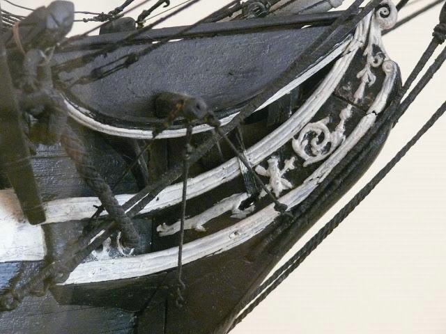

Äh?.. Du meinst, dass der vordere Teil des Galions da (oder wie heisst noch gleich das Teil des Bugstevens, das die eigentliche Galionsfigur unterstützt?.. Ich bin ein Fusselhirn!).. dass das abgebrochen ist?
An meinem Bausatz ist das mit an der Rumpfhälfte. .. ist das vordere Ende bei Dir an beiden Seiten irgendwo an einem anderen Gußast dran?
Tatsächlich sind die Lafetten angeblich mal in einem "butter-gelb" angepönt gewesen. Hast Du das von Ray Morton? Von dem gibt es immer wieder kopiert einen Text zur Farbgebung der Constitution. Bin mir nicht ganz sicher, ob er in ALLEN Punkten recht hat. Aber ich kann mal in meinem "A Close Up" von T. Martin nachlesen, ob ich dazu was finde.
Jau, exakt das. Ich habe den Bausatz damals gebraucht gekauft und da war der Teil der Gallion/Figurehead auf Stb-Seite tatsächlich abgebrochen. Und war zu allererst nichmal auffindbar! :cursing: Nach längerem Auspeitschen des 1. Maats gestand dieser, ihn für seine teuerste Mary beiseite geschafft zu haben und unter dem Material der Wanten versteckt zu haben. Was ein Schuft. :verrückt:
Witzig fand ich, dass es beim Hull-Modell halt ähnlich zu sein scheint. Ist das jetzt ein gutes oder ein schlechtes Omen..? :abhau:
[Das Teil war auch am Rumpf mit dran, aber halt abgebrochen.]

Bei nahezu allen Bausätzen ist die Holzmaserung erhaben dargestellt :verrückt: Das muss aber anders rum. Der gute Schmidt kann ein "Ölfarben-Lied" davon singen. Darum ist deine Geschichte mit der Struktur nach Schleifpapiereinsatz der gleiche Weg, den ich wähle. Ich geh über alles was grob "holzig" werden soll (z.B. mein Monarchy-Rumpf) mit 120er Papier drüber und dann mit einem Glasfaser-Radierer um zu säubern.
Die Klammern brauchst du nicht zwingen. Ich trage auf eine Hälfte ein paar Tropfen Klebstoff auf, setze die zweite Hälfte dran und rolle beide mit leichtem Druck zwischen Daumen und Zeigefinger. Dann beiseitelegen und trocknen lassen.

TOLLE Leistung Chris ...vor allem das Holz auf der Schanz ist grandios geworden
Ich sag dir: Ich war kurz davor, als ich feststellte wie gut der Effekt ist, den kompletten Rumpf nochmal abzuschleifen... :bang:

Aber nebenher tüftele ich so ein bisschen an den Booten und wie man die verbessern könnte.
Zur Hilfe nehme ich da Eisstiele, Marquardt, Eisstiele, Mondfeld und Eisstiele. In exakt dieser Reihenfolge. :abhau:
Quasi das erste Scratchen. :D
Hat etwas mit den Stinkigen Quadratlatschen der armen Hunde zu tun, die die Boote mal bewegt haben :D :D
Desweiteren: Eventuell sollen zumindest in einem Boot, ggf dem Kutter, der gelegte Mast (Vielleicht mit Segel?) zu sehen sein. Was haltet ihr von der Idee?
Das Segel wird vermutlich nicht immer drin gelegen haben, aber für Modell-ische Anschauungszwecke?
Man wird sehen.
