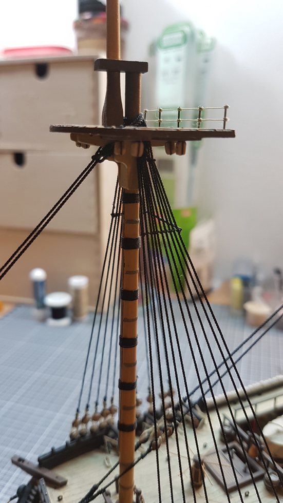

Moin Moin,

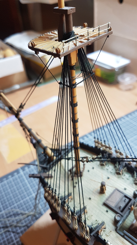

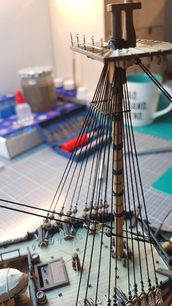

soweit mein Kenntnisstand ist, war stehendes Gut geteert oder mit anderen Mitteln "haltbar" gemacht und so vor Wind, Wetter und vor allem Meer geschützt. Daher bei fast allen Modellen die ich kenne eine eher dunkle Farbe für das stehende und eine hellere für das laufende Gut.
760
Sonntag, 7. Februar 2021, 18:41
Moin Moin,
so hatte ich mir das vorgestellt:
Den Federstahl hab ich jetzt als Wurst an die Wanten gebunden, diesmal ohne Knick und Verzug, ganz so wie ich mir das erhofft hatte :D
Dazu einfach ein Ende vom Kleiden des hinteren Teils mit jeweils einem halben Schlag an ein Wanttau getüddelt. Ich glaube so kann man es lassen, vor allem weil über fünf Kreuzungen ja noch die Püttingwanten kommen ...
Schönen Abend noch

Hallo Ingo,
Das sieht sehr sauber und akkurat aus!
762
Sonntag, 7. Februar 2021, 20:42
Hallo Ingo, so ist es besser. Was sich mir noch nicht ganz erschließt ist die Achterliche Schwichtung. Kommen da noch welche dazu?
Lieben Gruß Frank
763
Sonntag, 7. Februar 2021, 20:46
Moin Frank,
Danke :hand:
Ja, ich plane von jedem Püttingwant eine Schwichtung auf die andere Seite zu legen.

Hallo Ingo,
das wird mit dem Draht sicher nicht ganz einfach, wenn Du alle bekleiden willst.
Da ist ja auch noch der Mast im Weg, die erste Schwichtung ist einfach, der Rest wird tricky,
ich drücke Dir die Daumen für jede Menge Geduld.
Gruß Steffen
765
Dienstag, 9. Februar 2021, 06:52
Moin Steffen,
die restlichen Schwichtungen sollen nicht aus Draht entstehen. Der Draht war nur für die erste gedacht, damit es die Wanten beim Takeln der Püttingswanten nicht so nach außen zieht, wie es hier passiert ist.
Mein Plan ist, die Jungfern für die Marswanten in 0,25 mm Morope einzubinden, dann das Ganze durch die Marsplattform nach unten und mit einem Webleinsteg an der Wurst zu belegen. Das freie Ende geht dann rüber auf die andere Seite. Dort wo der Mast im Weg ist schräg nach achtern, sonst gerade. Auf der anderen Seite dann wieder ein Weblein an der Wurst und als Püttingwant hoch zur Marsplattform.
So der Plan. Ob es klappt ... :nixweis:

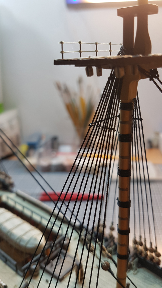

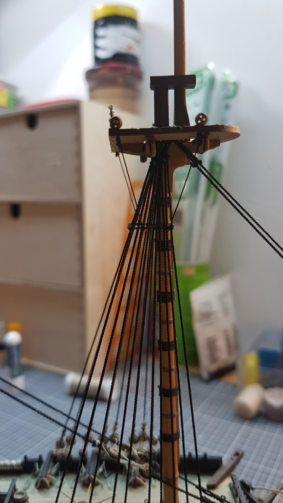

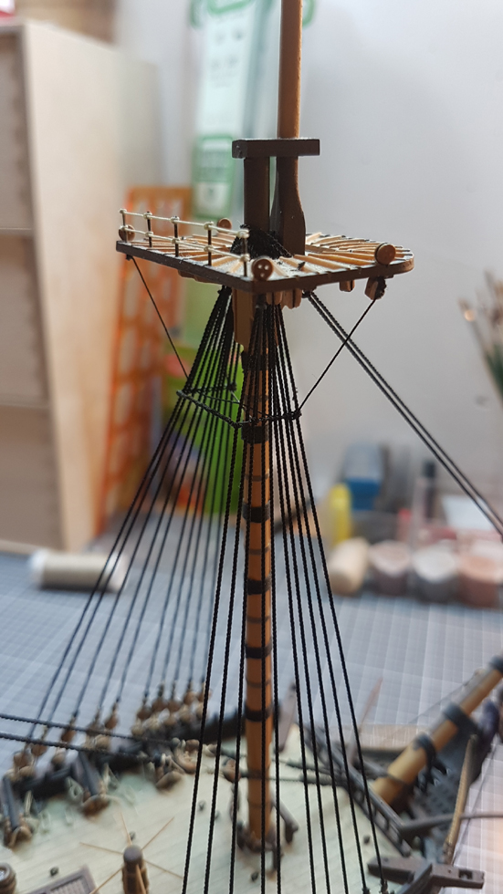

Moin Moin,
@Chris: Danke :hand: , aber deine Zweifel sind unberechtigt :D Da gibt es schon ein paar Stellen ...
Update Püttingwanten:
Nach dem letzten Abriss und dem Neubau der Würste und hintere Schwichtung mit Federstahl konnte es jetzt weiter gehen. Ich habe wie geplant die erste Püttingwant, Backbord vorn, um die Wurst, als Schwichtung rüber nach Steuerbord und wieder hoch zur Mars verlegt. Dabei bin ich dann an Steuerbord an den ersten Want gegangen den ich ohne Schwichtungs-Knick am Mast erreichen konnte. Das war der drittletzte. Und dann bin ich Vollpfosten natürlich gleich hoch und als letzte Jungfer an die Mars getüddelt. Es hätte aber eigentlich die vorletzte Jungfer werden sollen, weil ganz hinten hab ich ja schon meine Federstahl-Schwichtung :motz: X( :bang: .
Aber das bleibt jetzt so. Nochmal abreißen ... dann versau ich mir garantiert die Fockwanten :du: Aber seht selbst:
Dafür habe ich es diesmal geschafft, die ersten Püttingwanten so anzubringen, dass sich die Fockwanten nicht verziehen und keine Knicke haben 8) :

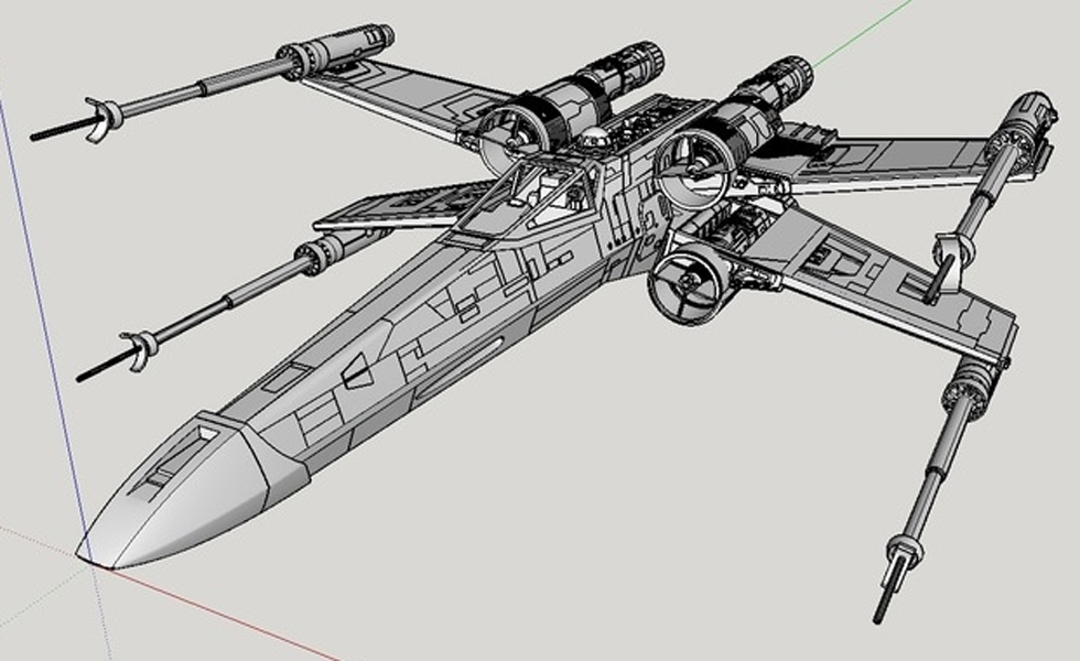

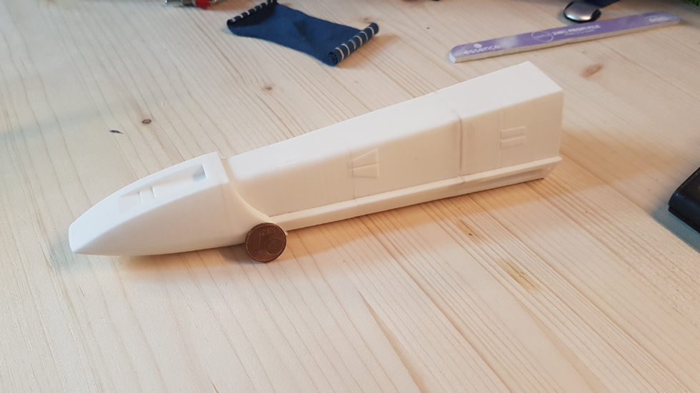

Und hier noch ein kleiner Offtopic zum Thema 3D-Druck:
Es gibt jede Menge Seiten im Netz, wo man kostenlos Druckvorlagen zum Download zur Verfügung gestellt bekommt. Da kann man sich seinen eigenen STAR Wars X-Wing drucken. Der muss, bei mir wegen seiner Größe in mehreren Teilen gedruckt, nur zusammengeklebt und lackiert werden:
@Ray: er wächst ;)
