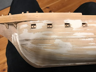

Danke für deine Antwort! So ähnlich bin auch verfahren. Hier ist nochmal ein Foto, auf welchem ich provisorisch eine Leiste gelegt habe, welche den Verlauf der Wasserlinie anhand der Abstände zu den Stückpforten zeigt. Links am Bug kann man noch die mit Bleistift gezogene Linie sehen, welche so ähnlich, wie nachdem von dir beschriebenen Verfahren entstanden ist. Unter der Wasserlinie wird eine Kupferung aufgetragen und mir scheint es, dass diese dann am Bug recht weit aus dem Wasser ragen würde. Der Unterschied zum Plan beträgt vorne am Bug mindestens 1 cm.
Sonntag, 14. Februar 2021, 18:12
PS Als Nachtrag noch. Die unten angefangene Linie am Bug sollte eigentlich auch der Start der Wasserlinie sein. Das Gefälle zu der 1ten Stückpforte wäre dann aber viel zu groß.

Das kann man aufgrund der gezeigten Fotos leider nur sehr schlecht beurteilen. Wenn man das beschriebene Verfahren anwendet, bekommt man eine saubere und zuverlässige Linie. Allerdings darf der Rumpf bei der Prozedur nicht im geringsten verschoben werden. Das geschieht an Bug und Heck leicht beim Andruck des Bleistifts, und dann steigt die Linie an.
