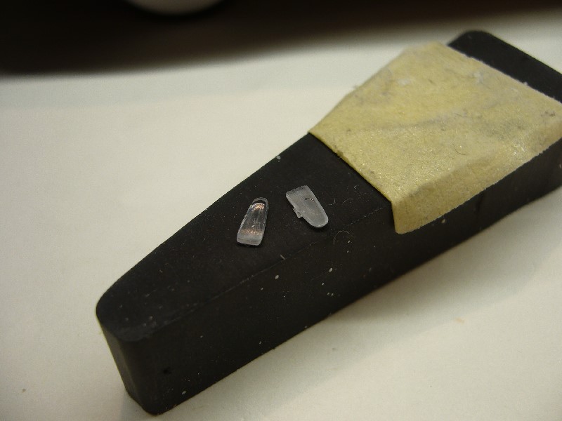

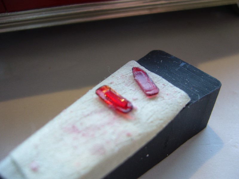

...mit mit den Rückleuchten . Der Klebesteg kommt weg. Sieht Beleuchtet nicht gut aus . :(
Dann die Schloßplatte mit Fanghaken. Am unteren Ende den Haken um 90° gebogen und von oben in die Platte eigefädelt .
Als nächstes die Standlichtlampen in der Stoßstange . Auch die Klebestifte entfernt und poliert .
Die Löcher mit BMF zugeklebt
Dann noch die Haubenscharniere vorbereiten. :)
Die Strebe ganz rechts mit einer Pinzette zu einer Feder aufrollen und in die Mitte des Scharniers kleben.
Zum Schluß noch die ersten Bilder mit Beleuchtung . Aber da kommen noch bessere wenn er im Showroom steht . :D

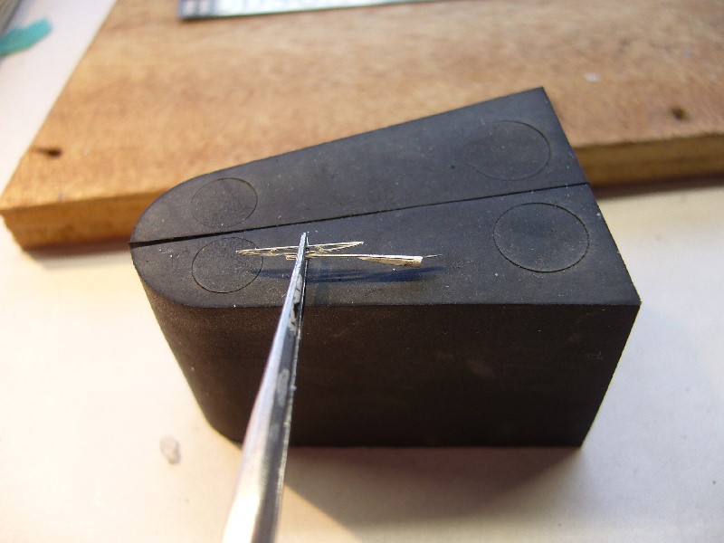

Dann die Wischer
Die Halb angeätzten Flügel um 90° biegen
Den langen Flügel um 180° biegen , sonst hält der Wischer auf der Achse nicht . ;)
Den Flügen ganz umbiegen , sonst sieht es nicht gut aus :(
Aus Evergreen hab ich die Achsen gemacht
Und fertig sind die Wischer :)
Das wars in kürze
