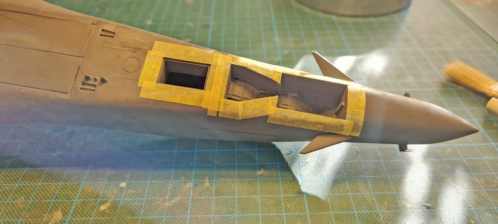

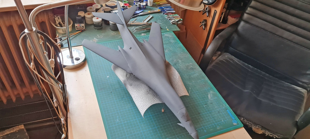

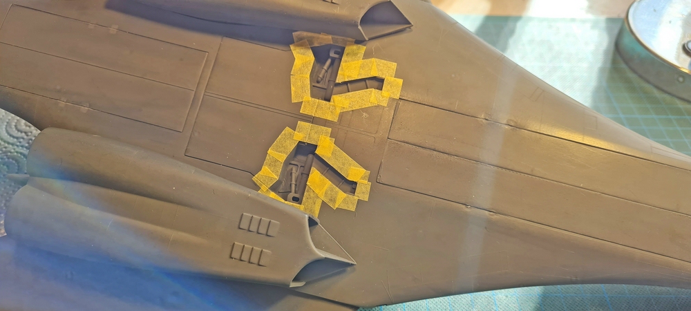

Also dann zuerst von unten, mit Revell matt 78.
Nun hieß es warten, bis das soweit trocken war und damit ich mir das dann, von unten nicht gleich zerkratze, kam ein Küchentuch drunter und dann wurde umgedreht.

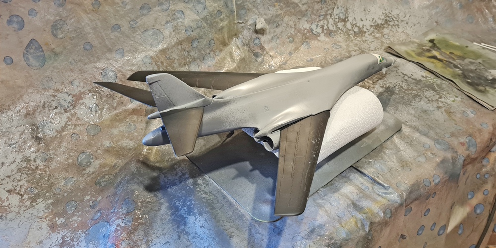

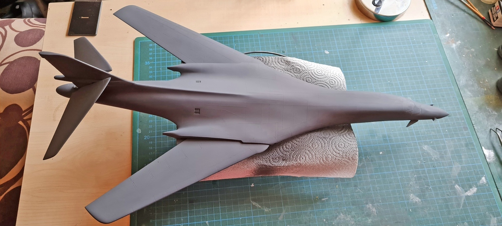

Nun wurde die Oberseite lackiert, gleich Farbe, ist ja klar...
Nun wieder warten und dann die Flügel anlegen, hier müssen nun die diese kleinen Bereiche, die schwarz geblieben sind, lackiert werden
Dann kann auch das lackiert werden.
Nun erst mal wieder antrocknen lassen und dann der wechsl auf meinen Arbeitsbereich.
Das ist zwar oberflächlich trocken, aber noch nicht ausgehärtet und das werde ich mindestens noch einen Tag in Ruhe lassen und dann geht es weiter, das heißt aber auch das es Morgen früh, wahrscheinlich keinen Bericht gibt.

richtig hübsch der Vogel im neuen, farbigen Gewand :ok: :ok: Gefällt mir sehr gut!
Bei der Farbe hatte ich dann zuerst ein bisschen Verwirrung im Kopf. Als ich Revell matt 78 gelesen hatte, hab ich kurz in meine Farbkiste geschaut und dachte mir: Ok, sattes dunkles Panzergrau. Passt! Aber auf deinen Bildern kommt es dann doch heller rüber. :nixweis: Also fix Frau Google befragt und siehe da, in Revell Email ist es Graphitgrau, bei Revell Aqua Panzergrau. Rätsel gelöst ;)

Oh ja, Bernd
Die penible Schleiferei hat sich gelohnt und zeigt bei für Grundierung ihre Wertarbeit :respekt:
Das der 52er nicht übers Wasser huschen kann, ist schon klar! Aber der Lancer laut Foto schon, bei ähnlicher Größe ;)

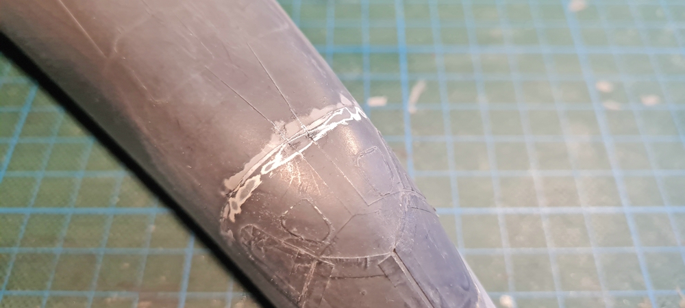

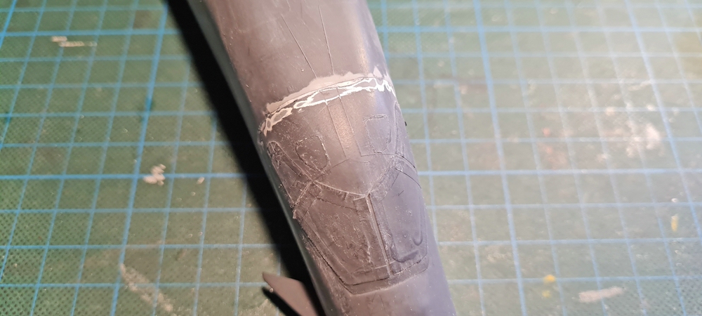

Nun geht es wieder etwas weiter, obwohl mein Tag gestern, schon mal gar nicht so gut angefangen hat. Ich hatte doch glatt vergessen, auch Kaffeepulver in meine Maschine zu geben und einfach nur heißes Wasser mit Milch und leicht süß, ist nicht unbedingt das, was ich zum wach werden brauche. :will: :motz:
Aber gut, dieses kleine Malheur konnte dann auch recht schnell behoben werden und ich habe schon mal angefangen die Fahrwerksschächte, ab zu kleben.
Und vorne natürlich auch.

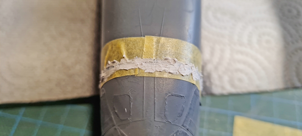

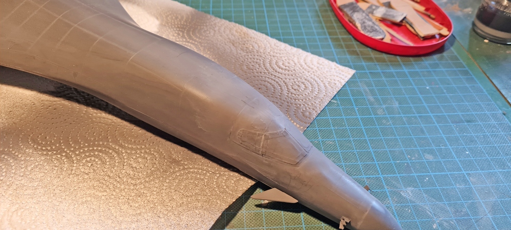

Das war das eine, das andere war die Naht an der Kanzel, hinten auch ab zu kleben.
Das wurde nun gespachtelt.
Und das Tape kam wieder ab, so lässt es sich leichter schleifen.

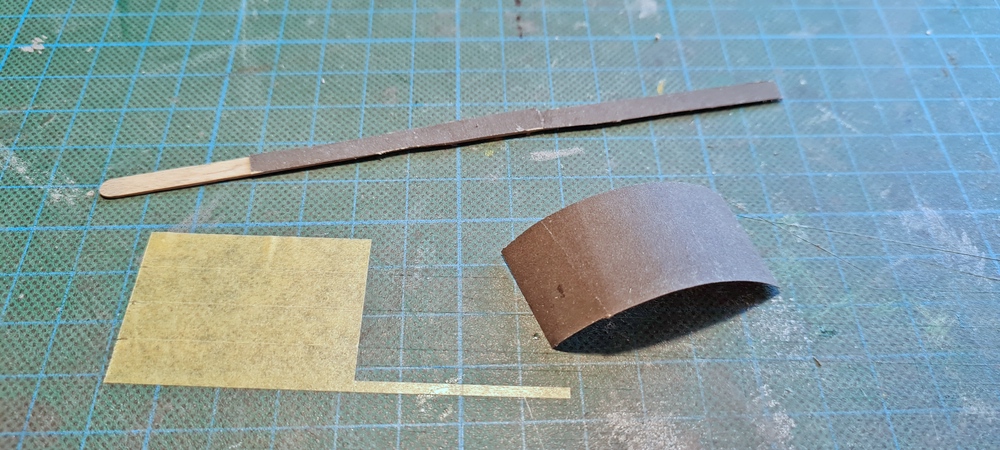

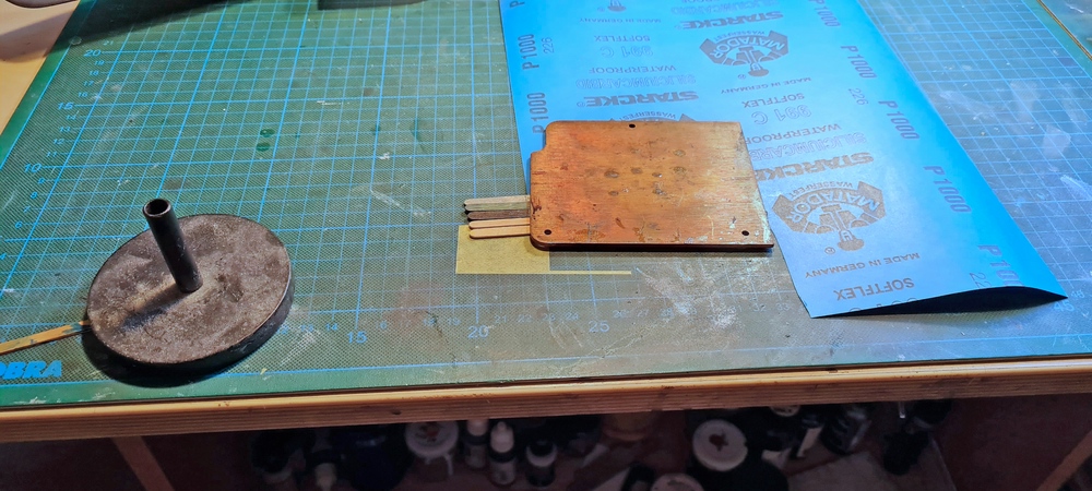

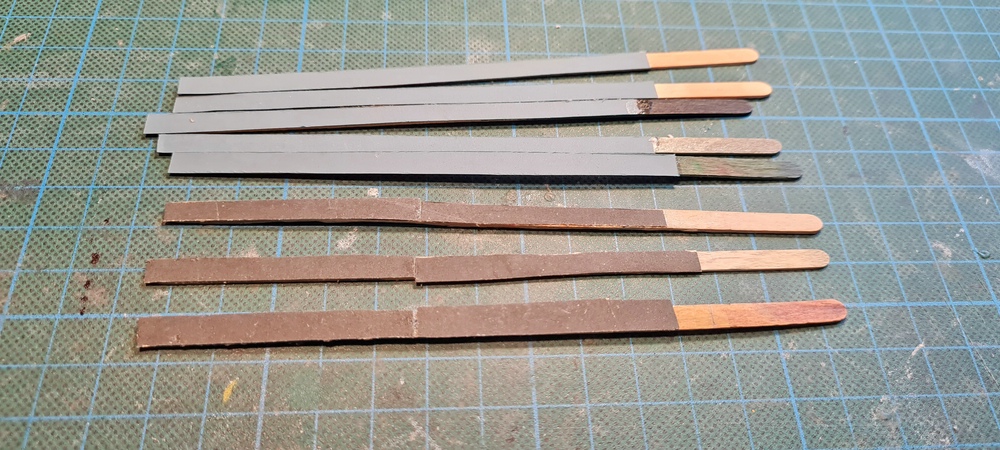

Nur eins hatte ich vorher, noch vergessen, nehmlich das ich noch Schleifstäbchen fertig machen muss :bang: also mal schnell erledigt und dabei festgestellt, das ich so gut wie kein 600ter Papier mehr habe.
Also aus den Resten Stückwerk geschaffen und dann warten das die Dinger trocknen.
Da ich nun schon mal dabei war, wurden auch gleich noch 1000der Stäbchen gemacht.
Das ist zwar nur ein magerer Vorrat, aber für die B-1, sollte es noch reichen und für die B-52 muss ich, neben der Farbe, auf jeden Fall Schleifpapier mit bestellen und Rührstäbchen muss ich auch wieder besorgen. :heul: :grins:

Interessant deine Schleifstäbchen, das muss ich auch mal probieren. Was benutzt du zur Befestigung? Sekundenkleber?
Bäh, das sieht ja gruselig aus. Kipp weg, die Brühe :D

Die Idee mit den Schleifstäbchen ist toll, werde ich gleich mal ausprobieren.

Einfach nur Uhu und mit dem Finger verreiben, das geht super, aber der Kleber muss Wasserfest sein, sonst wird das nix.
Das ist eher ein Olivbraun, Dietmar, denke ich mal, aber genau sehe ich das wenn die Farben da sind.
Das mit den Schleifstäbchen ist ja schon eine ganz alte Sache bei mir und habe ich auch schon öfters mal bei meinen Trucks beschrieben, aber auf jeden Fall spart es Geld. :grins:

Ein gutes Doppelklebeband hält das Schleifpapier auch gut am Platz :)

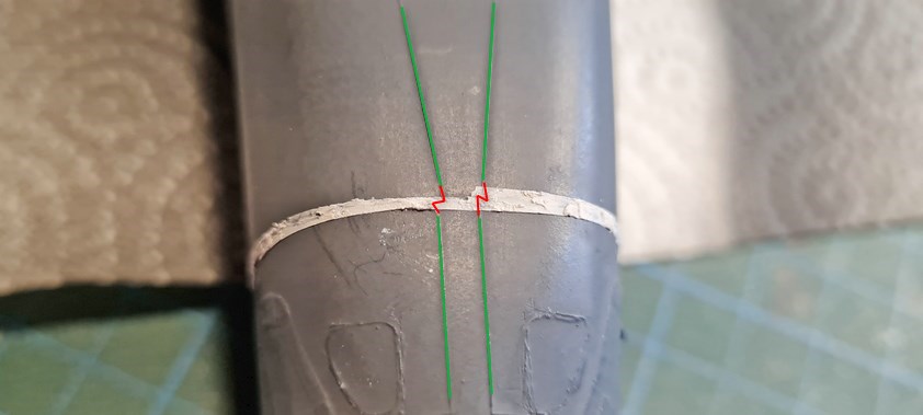

321
Mittwoch, 31. März 2021, 11:40
Moin Bernd,

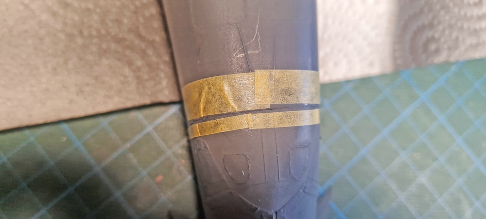

schöne Fortschritte :ok: Aber:
gehört der Versatz da hin? :nixweis:
Schleifstäbchen: Sowas nutze ich auch (zwei Dumme ein Gedanke :lol: :lol: ) Teilweise klebe ich auch auf Moosgummi, wenn ich etwas Elastizität brauche.
322
Mittwoch, 31. März 2021, 11:47
Moin Ingo,
Das ist ja egal, da Spachtelmasse und keine Farbe. :lol:
Mir sind die Kaffeerührstäbchen elastisch genug, aber das mit dem Moosgummi, ist auch mal eine gute Idee, also merken, man weiß ja nie. :grins:

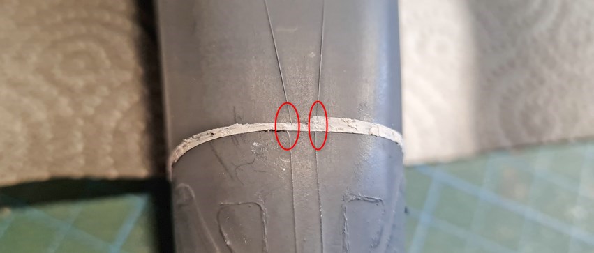

323
Mittwoch, 31. März 2021, 13:11
Moin Bernd,
ich meinte den Versatz in den feinen Strukturen auf dem Rumpf (Sorry, da hab ich mich nicht präzise genug ausgedrückt X( ):
Es sieht für mich so aus, als wenn die Linien irgendwie nicht stimmig sind :nixweis:
324
Mittwoch, 31. März 2021, 13:27
Servus Ingo,
So meinst du das, aber da ist eigentlich auch nichts weiter mehr zu machen, aber das wird eh erst noch weggeschliffen, ob ich dann da noch was machen kann, weiß ich so auch nicht.
Und wenn nicht werde ich damit wohl leben müssen, sieht man aber auch nur wenn man sehr genau hin sieht.
Hier kommt auch leider das Alter, des Bausatzes zum tragen, passt es oben, dann passt es an den Seiten nicht richtig usw.

schöne Fortschritte. Die Strukturen mit dem gezogenen Gussast sehen richtig gut aus und ich empfinde es keineswegs als zu dominant. Alles gut :ok: :ok:
Und das Malheur mit dem kleinen Flügel ... ist uns doch allen schon passiert. Solange man das Teil wieder findet und neu ankleben kann ist alles kein Problem 8)

Donnerstag, 1. April 2021, 13:14
Hi Bernd,
wunderbar saniert. :ok:
Ansonsten einfach mal freuen!
In der Regel findet man so ein Teil nämlich nicht mehr wieder.
