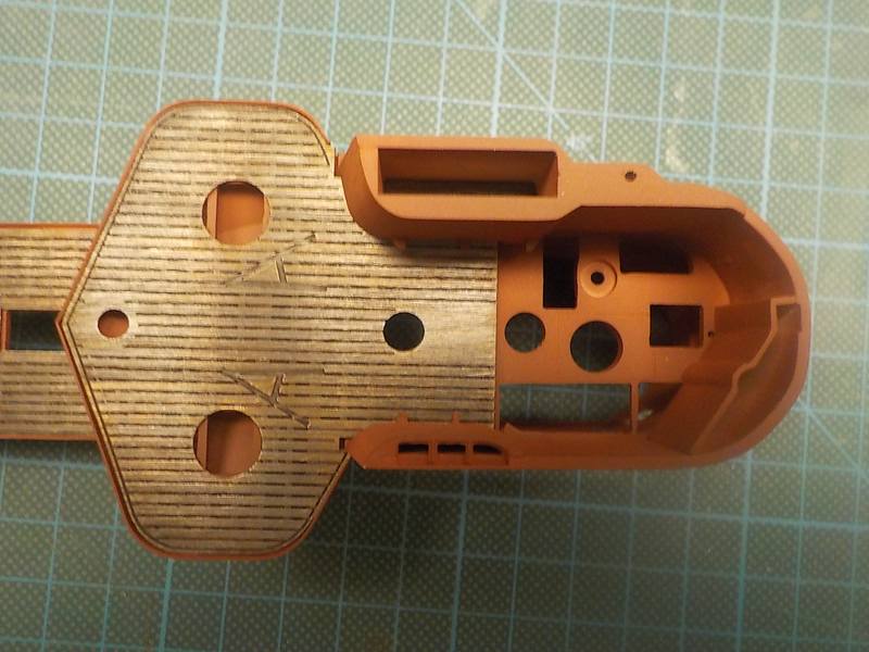

Nach Schleifen, Pech und Pannen kamen die Jungs von der Schlechtwetterschicht um zu sehen ob auf der Werft schon lackiert werden kann, obwohl sie selbst noch Farbe vertragen....
Die Turminnenteile wurden eingebaut. Vorher wurden die Teile unten entsprechend der später einzuschiebenden Decksteile gekürzt.
Die Schutzwände der Munitionsbehälter sind zu dick … also Abschleifen.
Als nützliches Werkzeug zu meinem Proxon-Schraubstock habe ich mir diesen kleinen Helfer organisiert… ist zwar fast gleich groß von den Backen, kann aber in der Hand schnell gedreht und Sichtwinkel verändert werden.
Da ich alle Ätzteile vor der Verarbeitung brüniere, ist ein vorhergehendes Anschleifen mit 600er, danach 1000er Papier notwendig. Aus kleinen Vertiefungen bekommt man den Lack nur durch Ausbrennen mit Gasflamme weg.
Ein weiterer kleiner Helfer, der große Dienste erweist ist mein Silikon-Tip. Dieser hat 2 unterschiedlich große Silikontropfen an der Spitze. Ursprünglich habe ich Jochens (Golfkilo) Zahnstochertechnik mit Spucke zum Heben und Setzen kleiner Teile verwendet … ziehe aber jetzt den deutlich besseren Tool vor.

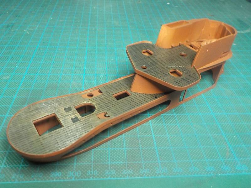

Die dünne Vor-Grundierung auf dem Bauteil sollte mir Schwachstellen meiner Schleifarbeit und den Zustand der Nietverluste aufzeigen… ja, es ist Nachbesserung angesagt. Viele Nieten haben meine Attacke nicht überstanden oder sind kaum noch sichtbar…. Ein Bogen 3D-Nieten ist bestellt!

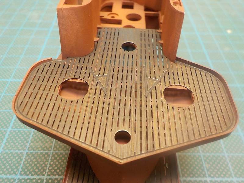

Das Messingdeck wurde vorsichtig in mehreren Bäder-Schritten brüniert. Hier taste ich mich diesmal langsam an die gewünschte Farbe heran…die genaue Abstimmung kann erst nach finaler Lackierung des Turms sowie Montage der Bewaffnung erfolgen.
Die nun deutlich sichtbare Maserung habe ich mit einer Stahlbürste vorsichtig aufgekratzt.

Deine Holzplanken gefallen mir sehr!

Hast Du das Deck nur brüniert wegen das Aufkratzens mit der Stahlbürste oder bleibt es jetzt so, d.h. ohne " holzfarbene" Lackierung ?

Tim und Hansjürgen. Das Deck kommt auf den Fotos dank meiner unprofessionellen Fotokünste etwas zu hell rüber. Die beiden Bilder im Nahmodus treffen den Farbstatus am ehesten.
Es wird noch mittels weiteren Brünierauftrag nachgedunkelt. Diesmal aber mit Pinsel. Die Bereiche um die Flaks waren abgenützter und sollen heller bleiben. Farbe kommt keine drauf. Metallabdeckungen werden gesondert behandelt.
