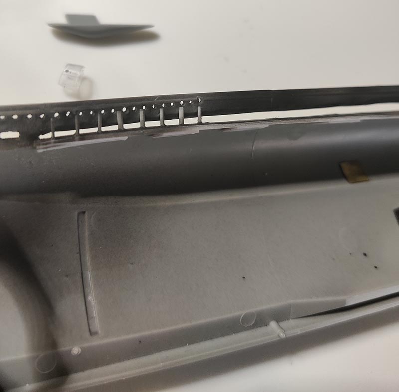

Nun genug des spröden Gefasels, hier einige Bilder der Steuerbordhälfte des Rumpfes mit geöffneten Flutschlitzen (Dremel is your friend). Die vorderen unteren Flutschlitze sind zwar als PE vorhanden, das Teil stellt allerdings keine Verbesserung zum Original dar, den etwas umständlichen Einbauprozess spare ich mir deshalb. Anders sieht es es bei den Flutschlitzen oberhalb der Mündungsklappen und am unteren Heck aus. Hier wird kräftig ausgefräst und ausgeschnitten.
Die Öffnungen in den Satteltank schließe ich von hinten mit einem brünierten Randstück des PE-Bogens, das reicht locker aus um die gewünschte Tiefenwirkung zu erzielen. Böse Stimmen munkeln man könnte diesen Schritt in diesem Massstab auch getrost sein lassen ohne einen Unterschied zu erkennen...
Ob ich diese Krater wieder anständig geschlossen bekomme? Man wird sehen!

So zu den Fortschritten, nichts großes. Zunächst einmal bin ich den m.M.n. zu sauberen Schweißnähten zu Leibe gerückt. Hier habe ich einfach mit einem Skalpell abgezogen, wichtig dabei ist, das Skalpell genau senkrecht auf der Naht zu halten. Dann schneidet es nicht und es ergibt sich diese etwas holprige Struktur. Hier der Vergleich.
Ich habe bei vielen 1:72er-Booten gesehen, dass die Stahlstruktur der Satteltanks mit dem Dremel imitiert wird. Ich finde den Effekt cool, bin mir aber nicht sicher ob das in 1:144 maßstabsgetreu umsetzbar ist. Bevor ich mir also mit dem Dremel irgendwelche Krater in die Hülle fräse, versuche ich es mit einem Trick, den ich mir aus dem Panzermodellbau abgeschaut habe. Mit Mr. Surfacer 500 - das ist ein sehr dickflüssiger Laquer-Primer - tupfe ich ungleichmäßig etwas Struktur auf die gesamte Oberfläche. Da es Primer ist, legt sich die ganze Geschichte schön an, im Supermakro erkennt man aber klar die rauhe Struktur.
Ob das schon das finale Ergebnis ist, kann ich an diesem Punkt noch nicht sagen. Ich werde hier erst einmal die erste Schicht Grundierung abwarten um zu sehen, wie sich der Effekt so macht. Das Gute bei der Geschichte ist, dass man den Primer wunderbar schleifen oder bei Bedarf einfach mit der entsprechenden Verdünnung abwaschen kann.
Auch einige Ätzteile haben jetzt ihren Platz gefunden, die Wartungsluken an den Satteltanks habe ich mit dem Lötkolben ein wenig eingesenkt.

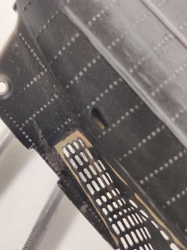

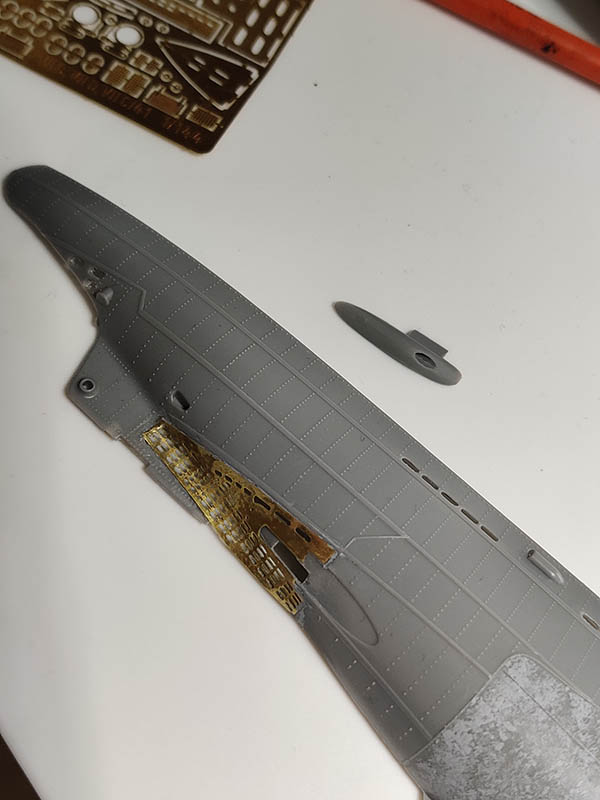

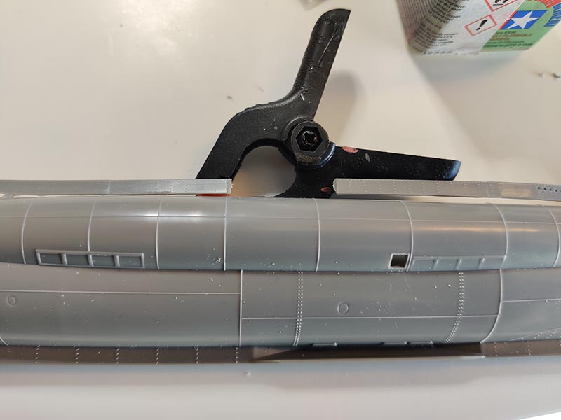

Nun einige der etwas umständlichen PE-Teile haben ihren Platz am Boot gefunden, wobei insbesondere das hintere Teil einiges an Lebenszeit in Anspruch genommen hat. Auf den Fotos seht ihr den Zwischenstand nach Einbau, vor Verspachteln.
Ich hatte meine Zweifel was die Lötkolbenmehtode angeht, also das Einsenken der PE-Teile mittels Hitze, und habe mit dem Dremel daher an vielen Stellen kleine Führung ausgefräst. Tatsächlich sind diese Stellen nun genau diejenigen, an denen die meiste Spachtelarbeit fällig wird. Der Lötkolben scheint wirklich "Best Practice" zu sein. Naja, verbuchen wir es unter "Lernen durch Schmerzen".

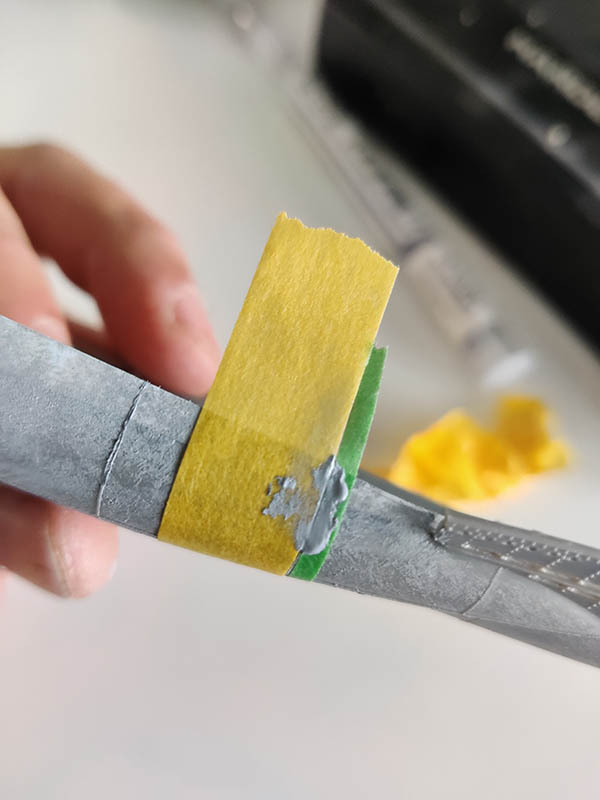

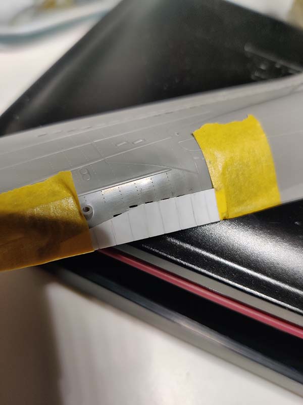

Ich habe auch den großen Flutschlitz mittschiffs aufgefräst. Im Umkehrschluss müssen die Satteltanks nun nach innen fortgeführt werden, da die sonst mitten im nichts aufhören.
Dazu klebe ich zunächst einen Streifen 0.25 Plastiksheet an die untere Kante - nicht wirklich fest, der Kleber dient hier nur als Fixierung - und zeichne dann die Form der Kante auf.
Mittels dieser Schablone schneide ich mir dann das Stück zurecht und verstärke es mit weiteren 0.5mm PE-Sheet, also insgesamt 0.75mm Stärke. Dieses Bauteil klebe ich dann mithilfe kleiner Plastikstützen so nah wie möglich an die Abbruchkante. Um etwaige Lücken zu schließen überziehe ich die Erweiterung großzügig mit Putty und schleife alles plan.
Sobald das erledigt ist, bilde ich mit Mr. Surfacer die Oberflächenstruktur nach und setze dann mit Spachtelmaße noch die Schweißnähte fort. Ihr seht, ich habe dazu den Bereich über dem Flutschlitz herausgetrennt, einer meiner Meinung nach notwendiges Übel, ansonsten wird's sehr fummelig.

Als ich in dem RC-Subs-Video die Lötkolben Methode gesehen habe war mein erster Gedanke: :verrückt: :du: Die spinnen!
Aber wenn du jetzt auch gute Erfahrungen gemacht hast, dann werde ich das wohl bei meinem VIIc auch so machen. Zum Üben hab ich ja den VIIc/41 :D

Die Lötkolbenmethode ist sicher die erste Wahl für das Versenken der Pe- Flutschlitze.
Wichtig ist auch das Pe-Teil vor dem Biegen mit einem Bunsenbrenner abzuflämmen, damit das Metall weich wird und sich besser in die 3 Dimensionen anliegen lässt ;)

Heute gibt es nur ein kleines Update, denn ich habe gestern nur wenig wirklich Vorzeigbares produziert - zumindest an diesem Modell hier ;)
Der Grund dafür ist hauptsächlich das mühselige Mikroschleifen um die PE-Teile. Die Schwierigkeiten liegt hier nicht darin, die Schnittstellen bündig einzupassen, sondern vielmehr dies zu tun ohne dabei die umliegenden Nieten zu schrotten. Hier einmal der aktuelle Stand. So langsam sehe ich Licht am Ende des Tunnels, in die Makroaufnahme traue ich mich damit aber noch nicht :whistling:
Ansonsten habe ich angefangen, die Rippen innerhalb der Außenhülle darzustellen, die durch den Flutschlitz mittschiffs zu sehen sind. Für die Abstände habe ich mich an den senkrechten Nietenreihen orientiert. Als MAterial dient 0.25mm Plastiksheet. Auf den Fotos sieht man auch wie die mit Mr. Surfacer imitierte Stahlstruktur unter Grundierung aussieht. Gar nicht schlecht für den Anfang.
Wir ihr seht, habe ich überhalb desselben Flutschlitz' das Teilstück, welches mit PE ersetzt wird, komplett entfernt. Das würde ich im Nachhinein definitiv nicht mehr so machen, denn das Teil verliert so seine die Form. Jetzt muss ich zum Rückbau das Deck als Führungshilfe nutzen und kann den Abschnitt somit erst fertig bauen, wenn beide Rumpfhälften verbunden sind.

Finde ich gut was du da so alles zauberst! :ok: :ok: Das sieht alles nach richtig viel Mühe aus, aber es lohnt sich. Definitiv!
Du meinst diesen Bereich?
Dann weiß ich ja schon wie ich es machen, bzw. nicht machen muss :D Mein PE-Set wurde gestern versendet. Danke für das Vorausbauen :hand:
Donnerstag, 6. Mai 2021, 11:08
Ja, genau den :) hätte ich nochmal die Chance würde ich wirklich nur zwei Schlitze hinter den PE-Flutschlitzen öffnen. Etwas fummelig auf dem engen Raum aber am Ende immer noch weniger umständlich als meine Methode.

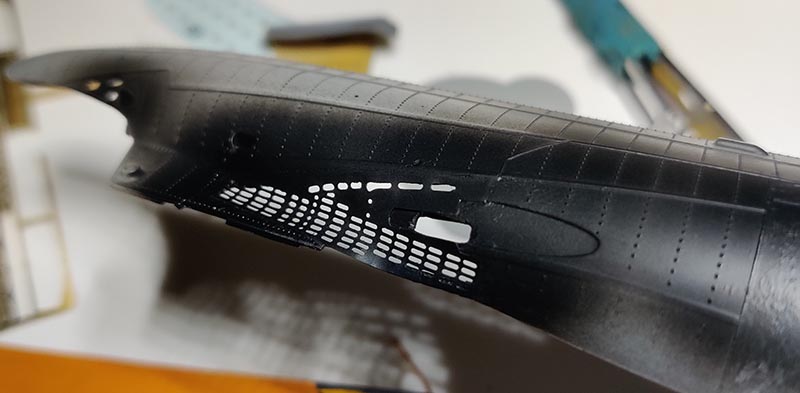

Also beginnt auch das heutige Update mit Schleifen, wobei die beiden "Problemfälle" langsam auch für die Makroaufnahme taugen.
Die Nieten habe ich mit mit 1200er Schleifpapier überarbeitet. Sie sind jetzt deutlich flacher, mit dem Finger allerdings noch gut tastbar.

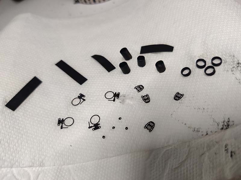

Bevor ich den ganzen Spaß nun auf der zweiten Rumpfhälfte angehe, wollte ich mich einmal der Torpedoanlage von RC Subs widmen, einmal zur Ablenkung, andererseits aber natürlich auch zum Einpassen des Teils und als Testbett für Farben und Grundierung.

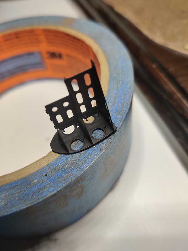

Die entgrateten Teile habe ich zunächst brüniert und dann zusammengesetzt. Die Anlage hat natürlich noch mehr Details und ich will selbst noch einige Modifikationen vornehmen. Das mache ich aber kurz vor dem Einbau. Für die Passproben reicht dieser Zustand.
Als Grundierung nutze ich Mr. Surfacer Schwarz mit ein wenig Hull Red (Tamiya XF9) versetzt. Das ergibt so eine schöne rostbraune Farbe, die ich später auch als Unterton für das Chipping nutzen will.

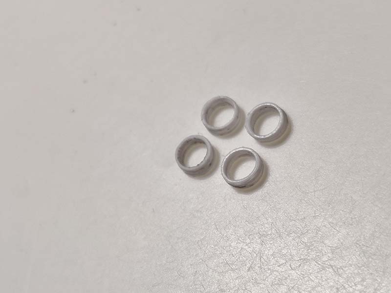

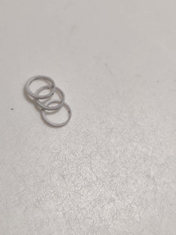

Bei den 1:72er Sets ist so eine Schutzlippe um die Ankerklüse enthalten. Beim 1:144er Set fehlt sie, ist aber mit dünnem Draht (0.2mm) schnell nachgebildet.

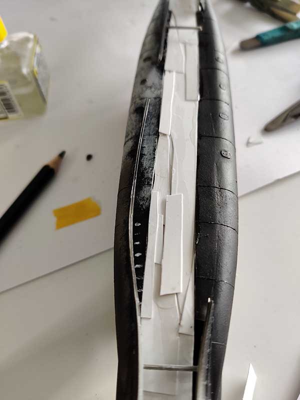

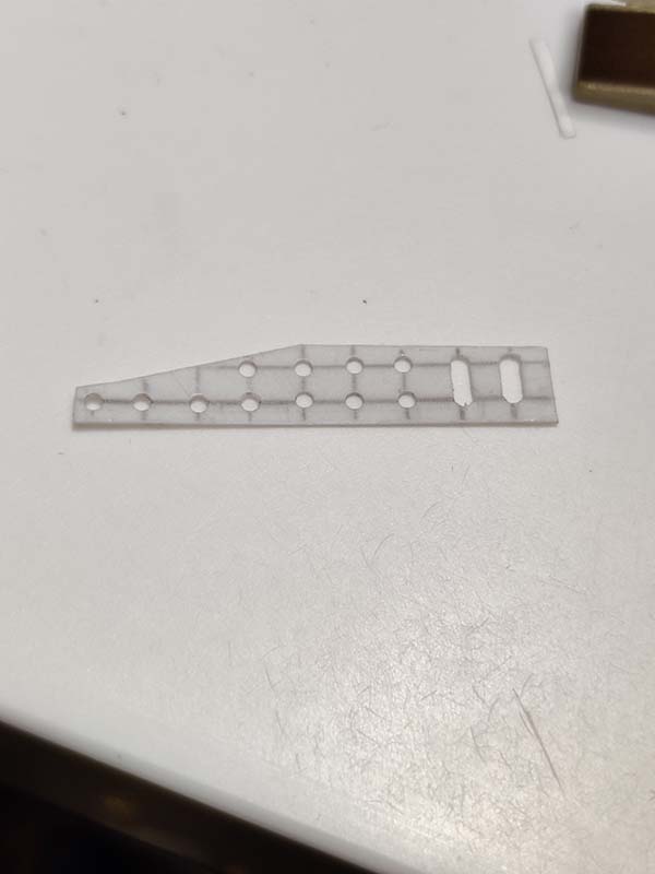

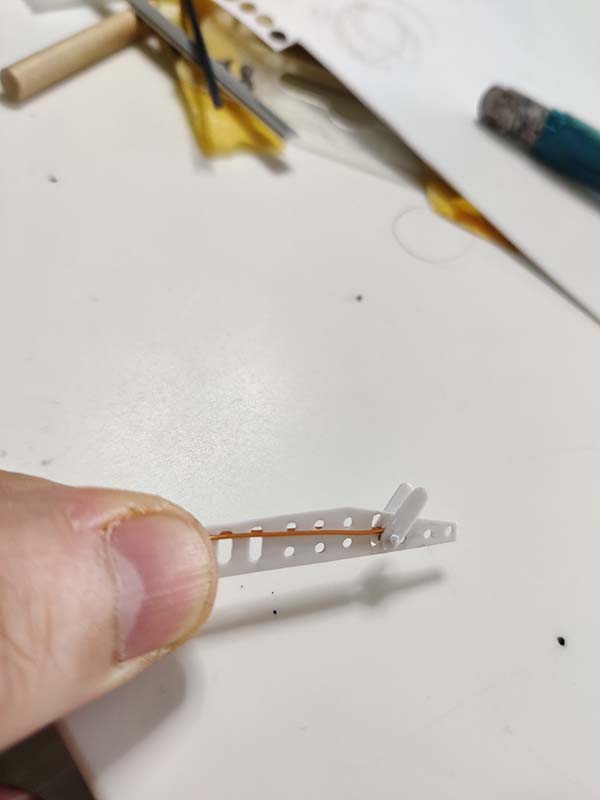

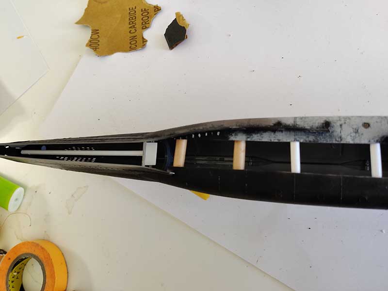

Während der unzähligen Passproben am Rumpf störte es mich zunehmend, dass man durch die unteren Flutschlitze quasi durch den Rumpf durchsehen kann. Also habe ich das getan, was ich eigentlich vermeiden wollte: irgendwelche innenliegenden Strukturelemente zu scratchen. NA gut, immerhin etwas Abwechslung zum monotonen Geschleife der zweiten Rumpfhälfte. Außerdem kann ich ein wenig in Richtung Alterung testen.
Für den unteren Abschnitt am Bug bietet sich das (nicht genutzte) PE-Teil als Schablone an. Ich übertrage die Form auf 0.5mm Plastiksheet und verlängere etwas nach hinten raus.
Dann halte ich das Teil an der Außenseite an und übertrage, Winkel und Abstände der Nietenreihen. Die Linien ergänze ich später zu einem Raster an deren Schnittpunkten ich die Lochungen stanze.

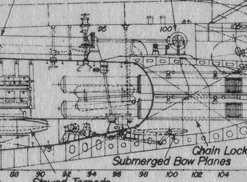

Als Vorlage nutze ich den Bauplan von Wikipedia. Ich möchte sowohl den Gerüstabschnitt als auch die Ansteuerung für das Tiefenruder nachbauen. Wobei ich hier direkt sagen muss, dass ich das Teil nicht exakt im Massstab baue. Einerseits, weil das vordere Tiefenruder am Modell nicht exakt an der gleichen Position wie im Original ist. Und andererseits weil man von der ganzen Sache später sowieso kaum etwas zu sehen bekommt.
Hier die Einzelteile und der montierte Zustand. Ich muss sagen, dass ich mit dem Draht als Gestänge nicht glücklich bin. Kann gut sein, dass ich das Teil nochmal mit anderem Material neu baue.

Ich denke, mehr als den Längsträger zwischen den unteren Flutschlitzen hätte ich aus späteren Erkennungsgründen wohl nicht gescratched - für deine Fleißarbeit ein klares :ok: :ok:
Ein Mann muss tun, was ein Mann tun muss! 8)
Als du deinen Baubericht gestartet hast war mir schon klar, das hier abgesehen von den RC-Subs.PE-Teilen noch ganz viel scratch gebaut wird. Und das ist auch gut so, weil ...
Das sieht gut aus :ok:
Und du hättest Recht damit, um ehrlich zu sein, ist der Träger schon schwer durch die Flutschlitze zu erkennen (und dass mit Licht im Hintergrund...).

À propos: Die Hochzeit der Rumpfhälften ist in greifbare Nähe gerückt und somit war es an der Zeit, die Torpedoanlage einmal einzupassen. Das Teil passt erstaunlich gut, insbesondere wenn man die Dremel-Schlacht in diesem Bereich berücksichtigt.
Ein Vergleich mit einem Originalfoto zeigt allerdings, dass hier noch einiges nachzubessern ist.
Nun zunächst einmal musste ich im Laufe meiner Recherche feststellen, dass die schönen Mündungsklappen von RC Subs leider überflüssig sind: Sie wurden simultan mit den großen Bugklappen geöffnet und hinter diesen eingeklappt. Sowohl im geöffneten als auch im geschlossenen Zustand verdecken also die Bugklappen die Mündungsklappen. Auf dem Bild oben ist das gut zu sehen. Schade, denn die Teile waren ziemlich schick. Außerdem muss die Wandstärke der Außenhülle natürlich deutlich reduziert werden. Auch ragen die Rohre beim Original deutlich über die Trennwand hinaus. Letzteres möchte ich schon gerne nachbilden. Dazu stanze ich aus Plastiksheet zunächst ein 3.4mm Loch aus, zentriere dieses dann noch einmal in meinem Stanztool und stanze dann nochmal mit 4mm , so dass ich einen schönen Ring erhalte. Ich habe zwar auch die Evergreen-Rohre aber da passt wieder die Wandstärke nicht und das Stanzen geht super schnell. Ich brauche 1.5mm Stärke habe aber nur 0.5mm Sheet, so dass ich pro Rohr drei Ringe benötige. Zeitaufwand für alle vier Rohre: max. 15 Minuten.
Danach brüniere ich die Anbauteile für den Öffnungsmechanismus und grundiere meine Rohre. Ich werde die Rohre auch ein Stück nach hinten raus verlängern. Hierzu waren die Evergreen-Rohre gut genug, die falsche Wandstärke sieht man später nicht mehr.
Dann baue ich zunächst den Öffnungsmechanismus an und setze dann das Rohrende auf. Die Luke spare ich mir wie gesagt, sie verschwindet sowieso hinter der Bugklappe.
Zuletzt noch eine kurze Passprobe: bestanden!
Jetzt noch dreimal das Ganze, die Stärke der Außenhülle noch ein wenig mehr reduzieren, dann sollte das stimmig werden. Das fertige Bauteil gibt's dann im nächsten Update.

Zunächst einmal - wie im letzten Update angekündigt - die zum Einbau fertige Torpedoanlage. Die Rohre habe ich nach hinten raus verlängert, um die entsprechende Tiefe zu imitieren. Teilweise etwas schief, aber das stört nur auf den Fotos, für den späteren Effekt ist es egal. À propos Fotos: das Foto unten habe ich mit meiner neuen 20x20x20 Fotobox von Amazon für schlappe 13 Euronen aufgenommen. Für das gesamte Boot ist sie leider "etwas" zu klein aber für meinen nächsten Bericht werde ich die auf jeden Fall häufiger nutzen.
Das Heck-Torpedorohr stelle ich geschlossen dar. Mithilfe des Ätzteils markiere ich die Stelle für die Aussparung und säge diese dann ein.
Mit etwas Spucke und viel Spachtelmasse wird das Rohr dann anschließend verbaut.
Achtung, alle Liebhaber eines akkuraten und sorgfältig geplanten Modellbaus jetzt bitte wegschauen
Ich habe ja in meinem ersten Post schon angekündigt, dass ich die sichtbaren Teile des Druckkörpers andeuten möchte, wobei die Betonung auf "sichtbaren" und "andeuten" liegt. Dafür habe ich mir zunächst einmal eine Art Gerüst als Auflage für meinen Druckkörper geschustert. Dabei kam so ziemlich alles zum Einsatz, was die Restekiste so hergab: Plastiksheet, Draht, Strohhalme, Gussast etc.
Auf eben dieses Gerüst habe ich dann mit Plastiksheet - und natürlich Unmengen Spachtelmasse - eine Art Deckel gebaut, auf den ich die späteren Aufbauten aufsetzen werde. Der hat natürlich nicht viel mit dem Original gemeinsam aber man sieht ihn sowieso nicht mehr. Wie ihr auf dem Foto seht, ist dieser Prozess noch nicht ganz abgeschlossen :D
Im Gegensatz zum Original hat mein Druckkörper keine Wölbung, ich werde die entsprechenden Rohre daher einfach an einer Seite etwas flach schleifen um die Höhenunterschiede anzudeuten. Bitte steinigt mich nicht für dieses Monstrum, wie gesagt, davon wird später nichts mehr zu sehen sein :lol:
Bis zum nächsten Update, dann hoffentlich wieder mit attraktiveren Baufortschritten.

Montag, 17. Mai 2021, 15:36
Ich konnte es nicht lassen und habe doch geschaut..
Was für ein Gemetzel! Aber wenn man sowieso nichts mehr davon sieht..
Für solche voluminösen Sachen nehme ich 2K-Autospachtel, damit kann man das alles in einem Gang zuschmieren, ohne dass man Ewigkeiten auf die Trocknung warten muss und ohne dass sich Sinkstellen bilden. Vereinfacht die Sache deutlich.
Montag, 17. Mai 2021, 15:54
Das steht natürlich unter der Voraussetzung, dass ich den Rumpf jemals wieder zusammengesetzt bekomme.
Danke für den Tipp mit dem 2k-Spachtel, werde ich mir merken. Der Tamiya trocknet zwar auch ziemlich fix aber sinkt doch etwas ein.
