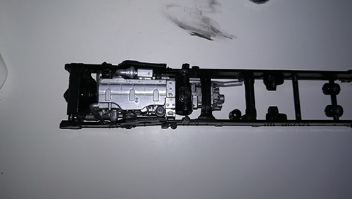

ich baue zur Zeit an meinem LKW. Gerade erst angefangen, aber schon ein Problem? Ich arbeite für die großen Flächen mit Airprush. Allerdings nur mit dem Starter Set, also Dose und Düse + Fälschen. Mir scheint, dass das Verteilen der Farbe nicht optimal läuft, scheint vom Gestell abzuperlen? :huh:
Foto:
Am Motor sieht es hingegen gut aus:
Die Farbe wird ja mit bisschen Wasser gemischt, nur ein bisschen, aber scheinbar war das wohl nicht richtig? Mit Airprush habe ich nicht viel Erfahrung.
Kann ich denn die alte Farbe entfernen? Und wie am besten? :) Damit ich es erneut versuchen kann.
Was meint ihr?
Samstag, 30. Dezember 2017, 07:39
Moin Michael,
Erst mal herzlich willkommen, im Club der verrückten Kleber und viel Spaß hier im Forum. :grins:
Ich denke mal das hat mit der Farbe nicht viel zu tun, sondern, so wie es auf den Bildern aussieht hast du die Teile nicht sauber gemacht. Es bleiben immer Reste vom Formentrennmittel an den Bausatzteilen haften, aber auch die Finger hinterlassen beim anfassen leichte Fettspuren und gerade Glanzfarben reagieren auf so etwas, wie es jetzt bei dir aussieht.
Zum Reinigen der Teile kannst du z.B. Scheuermilch nehmen, aber auch mit Badreiniger habe ich gute Erfahrungen gemacht. Anschließend noch gut mit lauwarmen Wasser abwaschen und trocknen lassen. Damit man es aber auch wieder anfassen kann, eignen sich diese weißen Stoffhandschuhe gut, man bekommt sie für kleines Geld in Drogeriemärkten oder Apotheken.
LG Bernd und einen guten Rutsch ins neue Jahr 2018

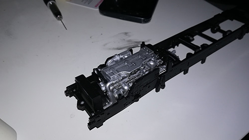

So, endlich wieder Zeit gefunden.
Thema: Update Motor. Noch nicht fertig, es wird noch an Feinheiten gearbeitet.
Mein Versuch, Öl auf dem Motor darzustellen bzw. dass er so aussieht, als wäre er schon in Benutzung.
Die Farbe an den Schläuchen (Schwarz) wird noch ausgebessert bzw. verbessert.
Sicht von oben.

Samstag, 17. Februar 2018, 23:33
Anbei das Update zur Zeit des Baues.
Ich hoffe ich kann demnächst wieder mehr Zeit stecken.
Den Motorblock habe ich bisschen veraltert, damit es echter aussieht :)
