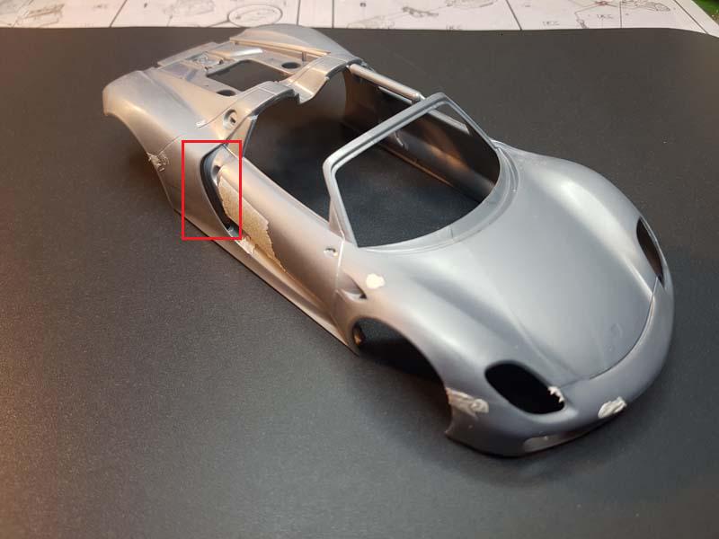

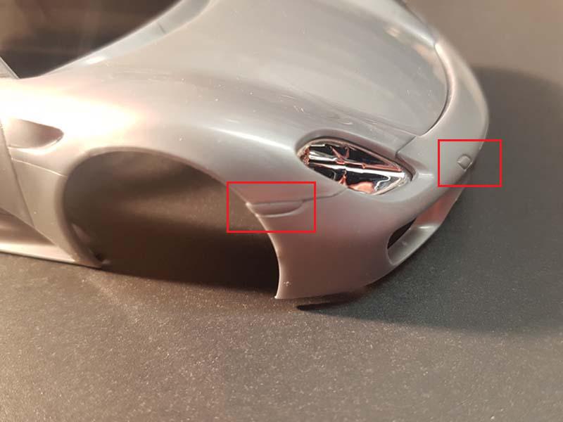

Auf dem Foto unten sieht man übrigens, wie grob manche Details umgesetzt sind: seitlicher Blinker und Abdeckung für den Abscgleppöse. Man kann das doch so gar nicht stehen lassen. Wird verspachtelt...
Dank dem Forum habe ich bei der Modell-Umsetzung von Revell den Fehler gefunden oder besser gesagt auf den Fehler hingewiesen worden, sonst hätte ich den übersehen. Der rot umrahmte vertikale Spalt im Seitenschweller gehört da gar nicht hin - muss also auch korrigiert werden.

Was den Spalt im Seitenschweller angeht, denke ich fast, dass das formentechnische Gründe hat.

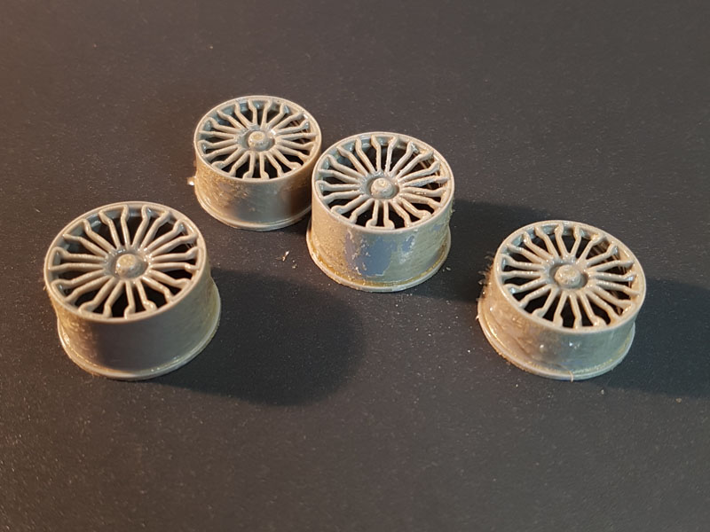

Sonst ist leider nicht viel passiert. Ich habe die Radfelgen mit Hilfe eines Rohrreinigers versucht vom Chrom zu befreien. Das ist mir, wie man auf dem Foto unten sehen kann, nicht wirklich gelungen. :S

wieso sagst du, das Entchromen sei dir nicht gelungen. Ich sehe da keinen Chrom mehr... :nixweis:
Damit die Chromschicht schön glatt ist, denke ich wird bei Revell der entsprechende Spritzling vorher in Klarlack getaucht. Ich denke, der Rohreiniger hat den Klarlack angegriffen.
Versuche mal, ob Backofenreinigerspray was hilft, damit entchrome ich immer. Ansonsten musst du mit Dowanol oder Bremsflüssigkeit ran, oder nochmal mit Rohrreiniger und länger oder schruppen.

@ Paul: Habe die Felgen mit einer alten harten Zahnbürste glatt bekommen. Die werde ich als nächstes lackieren. Vermutlich schwarz ... bin noch am Überlegen..

Gut, dass die Felgen noch gut geworden sind. Du hast jetzt quasi den Klarlack abgeschrubbt?!
