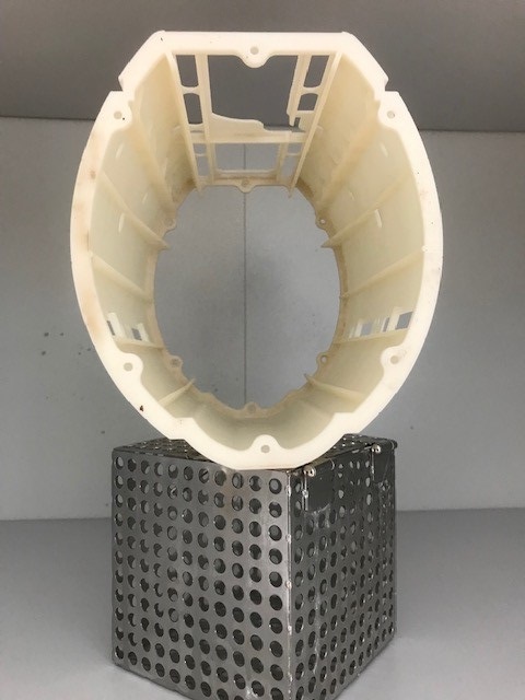

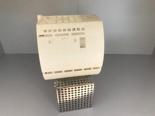

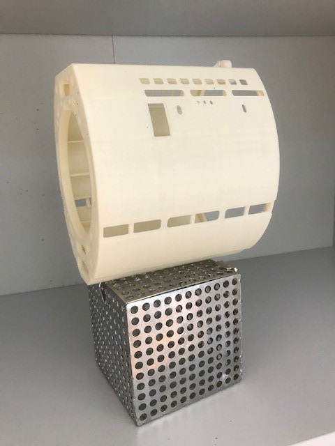

der Drucker hat wieder geliefert. Sektion E ist fertig.
Viel zu erklären gibt es da ja nicht mehr, darum hier ein paar Bilder
vom fertigen Produkt.

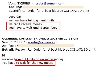

Gestern bekam ich von meiner Commander Home-Fleet die finale Baugenehmigung für U2511, doch leider komme ich diesen Monat nicht mehr an die Druck-Vorlagen heran. Auf meine Mail mit der Bestellung an RCSUBS bekam ich diese Antworten:
Wegen Reichtum geschlossen? Genug verdient für August? :lol: :abhau:
Naja, also dann doch bis September warten, aber dann geht es los :tanz:

wow, über so viel positive Resonanz freue ich mich natürlich auch, hätte ich nicht erwartet :hand:
Das mit dem Reichtum war auch nur ein Scherz. Ich bin bisher davon ausgegangen, dass es bei paypal irgendwelche Limits im Bezug auf die Anzahl der Überweisungen gibt. Das habe ich zumindest aufgrund der Mails (full limits bzw. full payment limits) gedacht. Aber die Erklärung von Ray macht natürlich mehr Sinn :five:
Jetzt müssen wir halt noch ein bisschen warten. Pünktlich am 01.09. wird meine Bestellung raus gehen und sobald die STL-Dateien bei mir sind werde ich mit Sektion A loslegen.

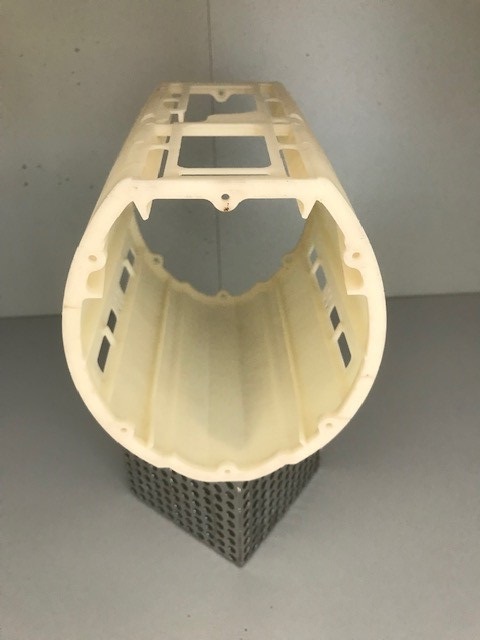

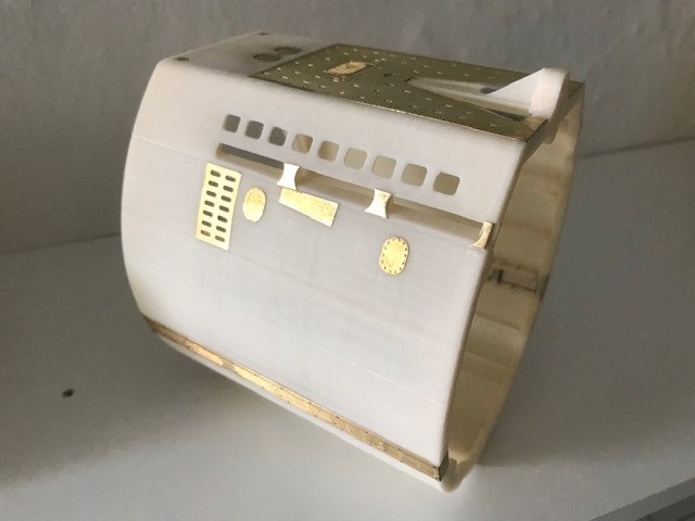

um das Warten bis zu Ingo`s Baubeginn etwas zu verkürzen,
habe ich schon mal die Sektion E in das Ausrüstungsdock bringen lassen.
Hier wurden nun alle Ätzteile montiert, und die Sektion wartet nun auf den
Innenausbau und die Lackierung.

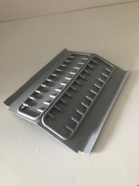

Beim kleinen 1:72 gibt es das aber auch, wie man an der Probesektion schön sehen kann:

198
Donnerstag, 19. August 2021, 13:26
Ja das ist sehr fein!
Super Bausatz :thumbsup:
199
Donnerstag, 19. August 2021, 16:13
Hallo Ihr Zwei,
ja Oliver, der „Bausatz“ ist schon wirklich super.
Da kann ich Ingo verstehen, dass er kaum noch abwarten kann.
Die Ätzteile um den Rumpf rum biegen und in vorgesehene Aussparungen versenken.
In diesem Zusammenhang noch ein Tipp, Ingo.
Die umgebogenen Ätzteile müssen sich komplett in den Aussparungen versenken lassen.
Das gilt besonders dann, wenn sich die Gitter der angrenzenden Sektionen gegenüberliegen.
Ansonsten bekommst Du die diese nicht hundertprozentig plan aneinander montiert.
Ich habe an einer Stelle diesbezüglich nicht penibel genug darauf geachtet.
Und ein Spalt zwischen den Sektionen, sei es auch nur im 10tel Millimeterbereich, fällt immer auf
und muss nachträglich mit einer imitierten Schweißnaht überdeckt werden.
Einmal eingeklebte Gitter wieder schadenfrei zu entfernen um die Nuten nachträglich noch größer
zu schleifen, ist dagegen kaum realisierbar.
Also, lieber einmal öfter anpassen und notfalls die Aussparungen in Breite und Tiefe etwas vergrößern.

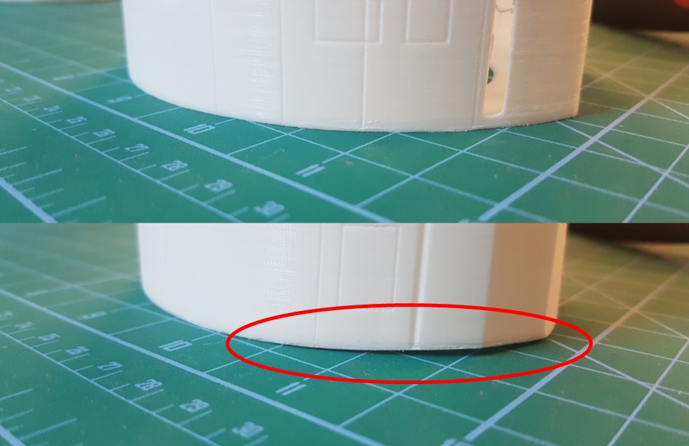

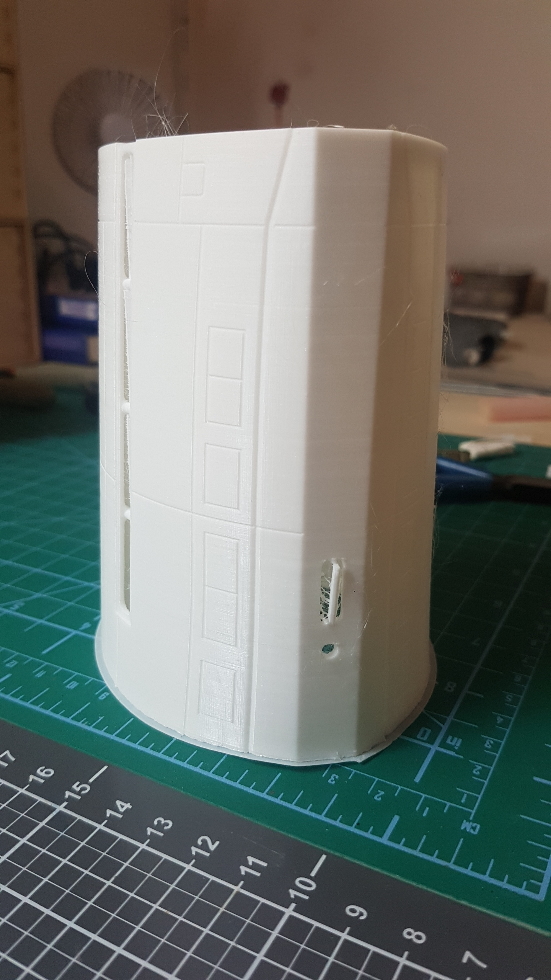

Bei den Sektions-Stößen bin ich mal gespannt wie gut das bei mir passt. Ich weiß, dass mein Drucker gern mal die Unterseite eines Druckstückes in eine "schiefe Ebene" verwandelt:
Oben die Seite Steuerbord-Oberdeck, unten Backbord-Kiel. Deutlich ist der Spalt zu erkennen. Gerade ist das Druckstück aber:
Vor Druckbeginn werde ich auf jeden Fall mein Druckbett nochmal genau justieren. Sollte es dann trotzdem solche Lücken geben, dann komme ich um Spachteln nicht herum, was jetzt aber nicht weiter schlimm wäre. Normale Sektions-Stöße will ich ähnlich wie Ray mit einer Schweißnaht kaschieren. Diese wird bei mir aber aus dünnen Draht aufgeklebt.

Freitag, 20. August 2021, 06:58
Moin Ingo
Warping (vom Bett hochbiegen) bei PLA, das hab ich noch nicht oft gesehen, es dürfte vermutlich bei dünnwandigeren Teilen stärker auftreten. Das Material kühlt zu schnell ab und zieht sich zusammen, je höher das Objekt, je stärker der Effekt. PLA mag einfach eingehauste Drucker nicht so gerne, lieber offene. Folgende Lösungsansätze fallen mir da ein:
- einen Brim (verbreiterte erste Schicht um das Objekt, als Haftverstärker) drucken
- Abstand zum Heizbett minimal verringern
- Lüfter (Bauteilkühlung) für die erste Schicht abschalten, für die weiteren evtl. verlangsamen
- Heizbetttemperatur leicht steigern (evtl. auch senken, wenn es bereits zu heiß ist)
- Drucktemperatur leicht steigern (evtl. auch senken, wenn es bereits zu heiß ist)
Ansonsten sieht es ja super aus, weiter so.
Gruß, Olaf
202
Freitag, 20. August 2021, 07:56
Moin Olaf,
vielen Dank für deine Hinweise :hand:
Einen Brim habe ich beim Druck dabei, aktuell 2mm. Diesen biegt es aber mit hoch wie man hier schön sehen kann:
Ich versuche als nächstes das Ganze mit einem 5mm Brim und zwei Brimschichten anstelle von einer. Den Abstand Düse - Heizbett werde ich beim justieren ein wenig kleiner machen.
Wenn das dann noch nicht das gewünschte Ergebnis liefert, dann geht es weiter mit Änderungen der Temperaturen und Kühlung. hier mal meine aktuellen Werte:
Extruder-Temp: 205° C
Heizbett-Temp: 50° C
Lüfter: Bauteil- und Druckergebläse immer an

Samstag, 21. August 2021, 09:08
ja Ingo, zum Glück wurden bei mir die Druckereinstellung durch meine nette Arbeitskollegin vorgenommen.

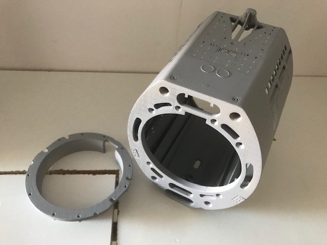

Weiter im Werftenprogramm geht es bei U-2540 mit dem Ausbau der Sektion E.
Hier erfolgte wiederum zuerst der Innen-und Außenanstrich mit der Rostschutzhaftgrundierung.
Dann erfolgte die Fertigung der Druckkörper-und Rohrimitationen aus Karton und Gießastresten.
Dieses Bauteil wird zusätzlich noch mit einem Verbindungsring bestückt, da sich zwischen
Sektion D und Sektion E die lösbare Trennfuge zwischen der vorderen (A/B/C/D) und der mittleren Baugruppe (E/F(G)
befindet.
Man beachte, dass sogar die Vertiefungen für die Senkkopfschrauben im Druck berücksichtigt wurden.
Zum Schluss noch einen Blick in die Sektion mit den partiell imitierten Druckkörperwänden.

Großartig :ok: Auch deine Idee mit dem Innenausbau ist toll. Ich muss mal abwarten wie viel man im kleinen Modell sieht, aber jetzt weiß ich ja wie man Abhilfe schaffen kann ;)
Die denken an alles :respekt:

Während ich am WE etwas relaxt habe, hat der Drucker wieder ganze Arbeit geleistet.
Sektion F wurde in sage und schreibe 60 Stunden selbstständig gedruckt.
Dabei wurden 322 cm³ Druckplastik und 374 cm³ Stützmaterial verarbeitet.
Und hier das Resultat.
3-D Druck in 1:48
