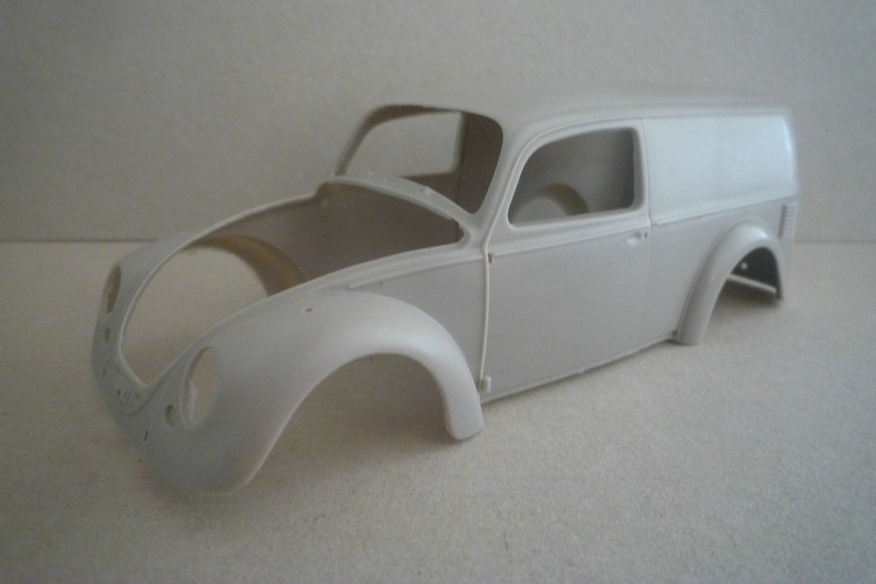

VW Käfer Lieferwagen auf Basis Tamiya 1966 Beetle
Moin zusammen
In Echt gab es Lieferwagen von VW nur als Prototypen, die Kastenwagen auf Käferbasis die man ab und zu und eher selten Heutzutage sieht sind alles Eigenbauten, häufig unter Verwendung von Kastenaufbauten vom T1 oder T2.

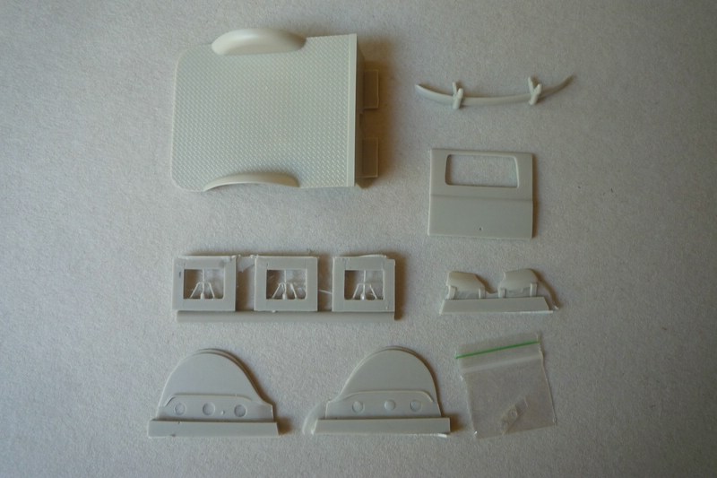

Und sowas möchte ich Heute auch einmal angehen. Dafür benötige ich den 1966er Beetle von Tamiya den ich hier vorgestellt habe ---> Tamiya: Volkswagen 1300 Beetle 1966 Modell und einen Umbausatz von C1 dafür den ich schon lange an Lager habe. Wird also so langsam Zeit das der verarbeitet wird :) .
Das sind die Teile davon

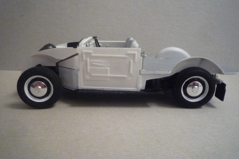

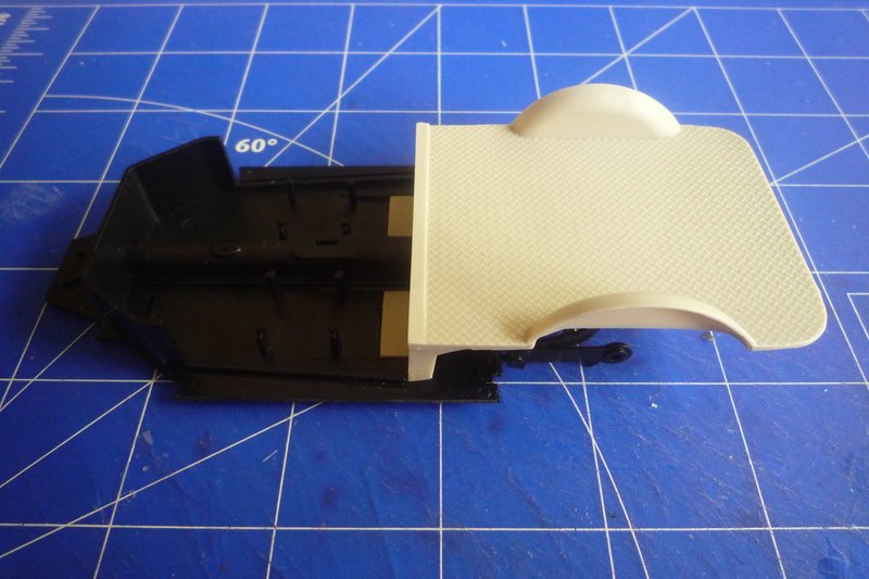

Was fehlt ist eine Umbauanleitung, aber eins ist schon Klar, einfach die Tamiya-Bauanleitung Schritt für Schritt abzuarbeiten und dann die C1-Teile an Stellen zu verbauen wo sie hinmüssen klappt nicht :( .
Das erkennt man sofort wenn man das Rückbankteil neben den Ladeboden hält. Na Gut, man sieht es nicht so richtig, aber bei mir auf den Tisch sieht man das da Platz in der Höhe fehlt

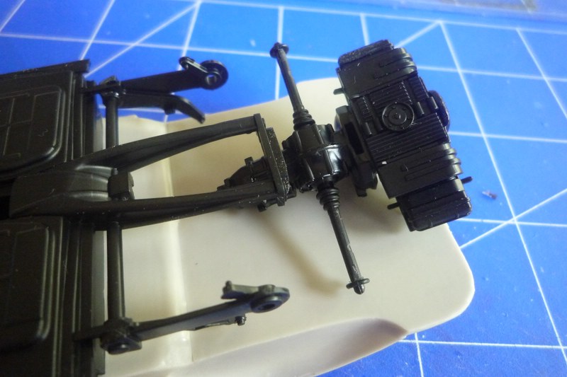

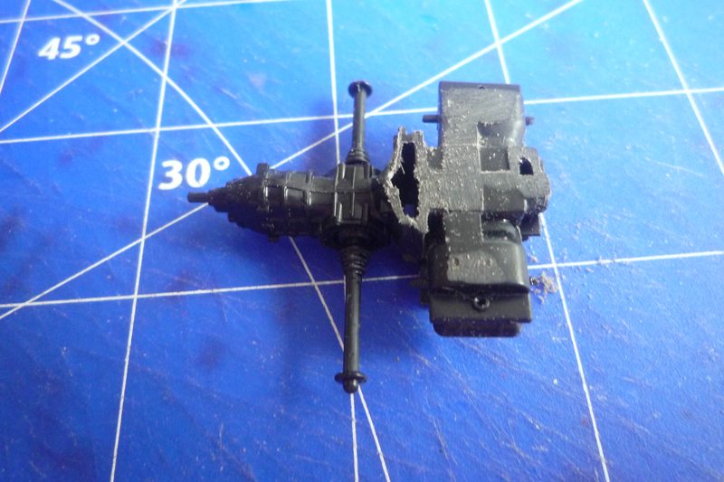

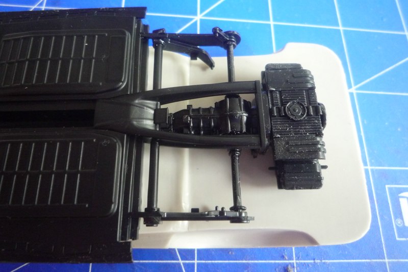

Also anders vorgehen und erstmal den Motor zum Teil wie im Tamiya-Plan angegeben zusammen kleben und schon gleich den Laderaumboden an die Bodenplatte
Und siehe da, selbst in diesem Zusand ist der Motor schon zu hoch
Also den Überhang abtrennen und plan schleifen
und schon passt es

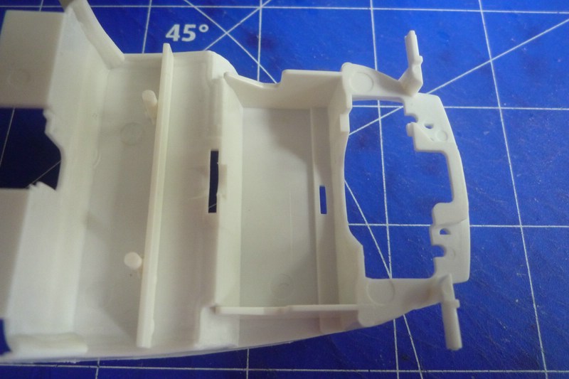

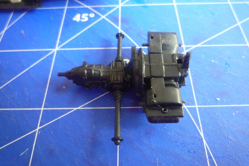

Ist aber schon etwas Nackt :S . Hmm, da kann man ja die Motorumrandung von dem Tamiya-Teil absägen und das verwenden
Das kann ich aber erst ankleben nachdem der Rumpfmotor verbaut ist denn über dem Rahmen drüber wegschieben geht nicht.
Das war es mal für Heute, Fortsetzung folgt :)

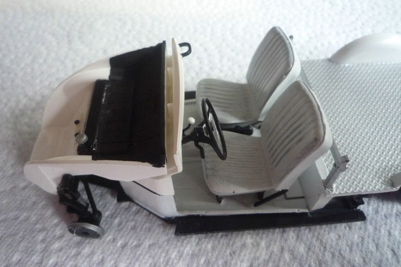

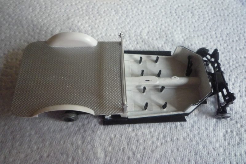

Es ging wieder etwas weiter beim Bau. Damit die Ladung bei einer Bremsung nicht nach Vorne hinter die Sitze rutscht habe ich noch einen Haltebügen montiert. Ansonsten kam nun erstmal Farbe drauf und der Halbmotor wurde montiert.
Die Bilder des Tages
Fehlt noch die Abgasanlage, da passen die Teile C12 und C13 nicht und müssen etwas gekürzt werden. Das sollte reichen, wenn nicht muss ich die Rohre nach Vorne etwas ummodeln

Die Bauteile C12 und C13 gehen ja in Fahrtrichtung über die Achse. Die könnten ungekürzt bleiben, aber ich kann nicht richtig erkennen, ob sich durch den neuen Ladeboden geändert werden müssen. Mal kucken ;)
Samstag, 18. September 2021, 12:09
Nee, das geht nicht, so ca. 3mm sind die zu lang. Ich werde mich da Stück für Stück ran tasten denn kürzen geht leichter als wieder was verlängern ;)
Samstag, 18. September 2021, 22:14
Beim Originalkäfer gehen die Heizrohre in die Karo und gehen seitlich in die Schweller rein. Bevor du kürzt, würde ich schauen, ob du in der Quertraverse Löcher bohren kannst, um die Rohre in den Innenraum zu bekommen. Je nach Baujahr gab es dort einen Y-Verteiler oder nur ein Verbindungsstück zum Schweller.
Ansonsten geiles Projekt. Würde ich gern in 1:1 mal umsetzen, aber dazu fehlt mir die Erfahrung mit dem Schweißgerät.
Gruß Jan
Sonntag, 19. September 2021, 07:47
Moin Jan
Zum Löcher bohren ist es zu spät, da habe ich aber auch garnicht im Vorfeld dran gedacht. Tamiya hat die Rohre aber nur so lang gemacht das sie bis zum Karosserieteil reichen, aber man hätte das natürlich in Eigenleistung auch verstifteln können um auf Nummer Sicher zu gehen und immer die exakte Position zu erhalten. Aber Gut, von Unten wird der Kastenwagen eh nicht ganz Originalgetreu sein, von daher kann ich damit leben.
Die Rohre musste ich aber nur auf einer Seite leicht kürzen, auf der anderen Seite war es dafür etwas zu kurz. Hier kommt offensichtlich die viel gepriesene Tamiya-Qualität zu kurz :(

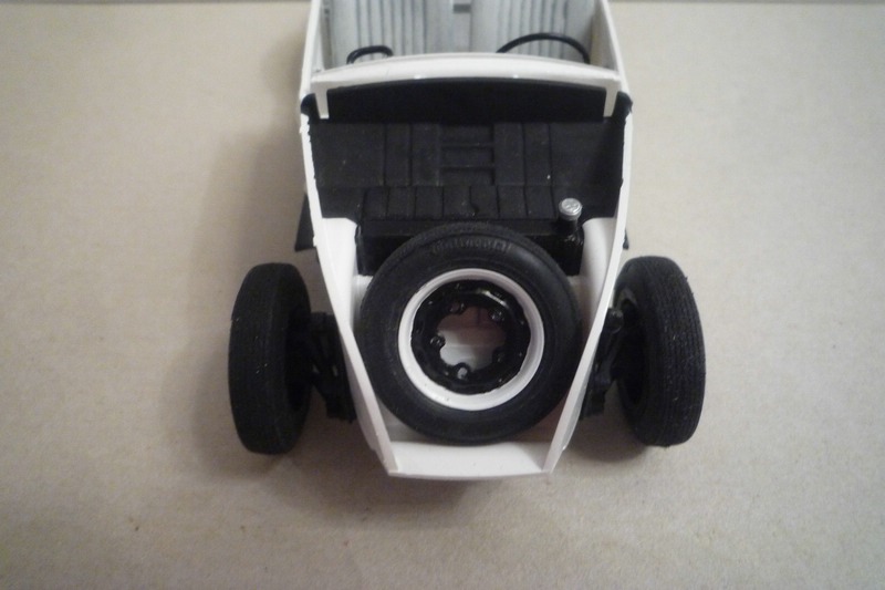

Und wieder ein Stück weiter :) . Türinnenseitenteile sind dran und die Räder ebenso, das Ersatzrad liegt lose in seinem Fach und Hinten wurden noch die Spritzlappen montiert
Mit den Decals rechne ich mit der Lieferung in der nächsten Woche, da gab es ein paar Anpassungsprobleme. Aber die Karosserie vorbereiten kann ich ja schon mal :)

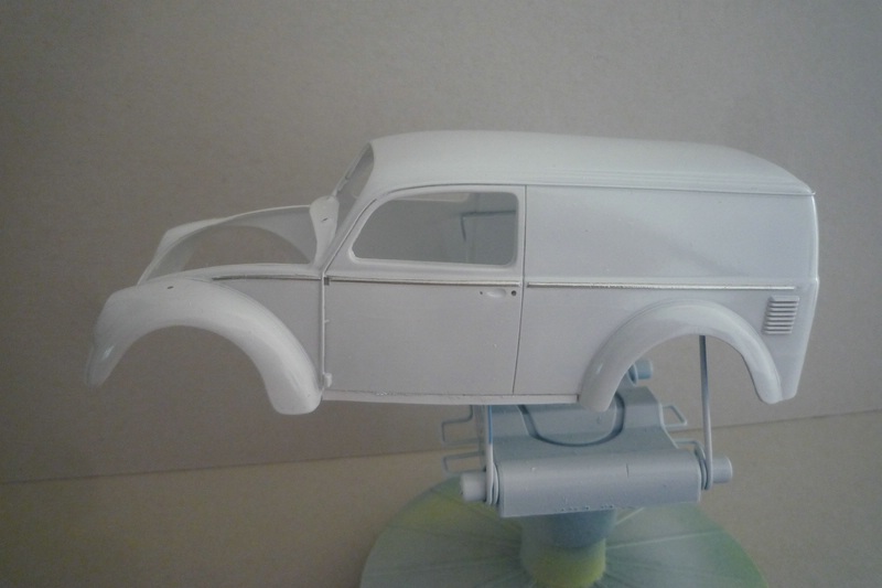

Good Lack :) . Nicht Perfekt, aber ich bin zufrieden, auch mit den BMF-Leisten. Die anzubringen war etwas schwierig da den Leisten eine richtige Kontur fehlt was halt der Formtechnik geschuldet ist. Die bestellten Decals sind erst Gestern angekommen, da hat DHL seinem ausgeschriebenen Namen alle Ehre gemacht. Ein paar Decals habe ich wegen dem Copyright selbst gedruckt und so kann es dann Heute ans decalieren gehen :)
Bei einem Probelauf musste ich feststellen das zwischen Armaturenbrett und Fenster ein Spalt ist, ich hoffe das legt sich noch wenn alles fest zusammen gefügt ist
Und der Stand der Dinge
