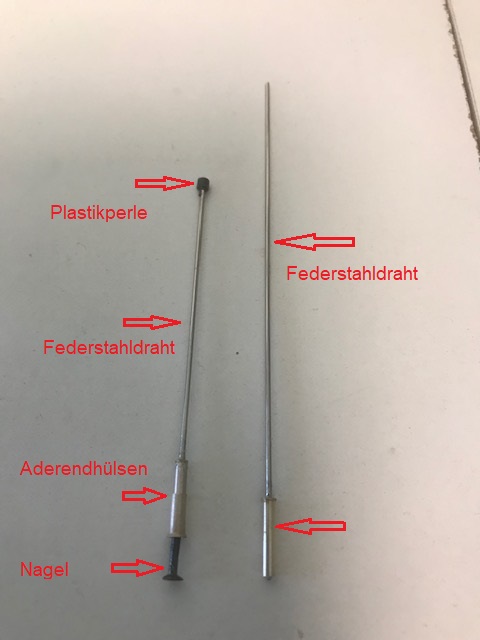

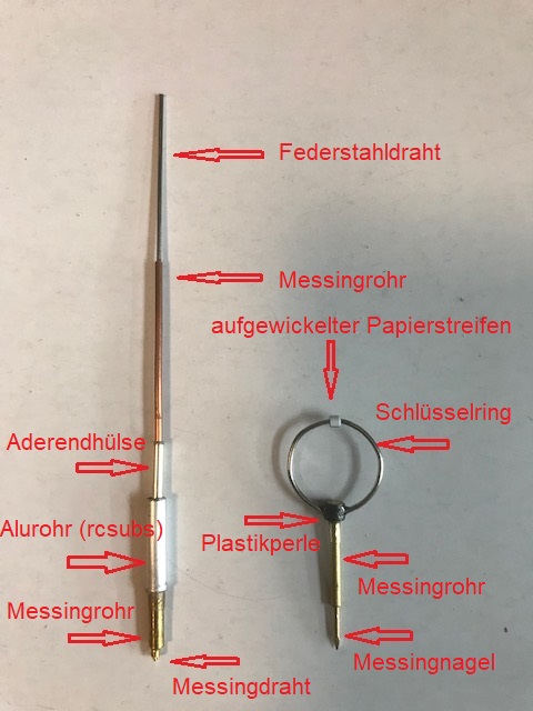

Bei mir ging es weiter mit dem Peilrahmen, der Stabantenne, dem Flaggenstock und einer
weiteren Antenne.
Im Gegensatz zu dem Schnorchelgebilde, war seitens "rcsubs" außer dem Alu-Rohr dieses Mal
nichts dabei.
Und so wurde mal wieder gescratcht und improvisiert was das Zeug hält.
Als Durchmesseradapter sind Aderendhüsen dabei wie geschaffen.

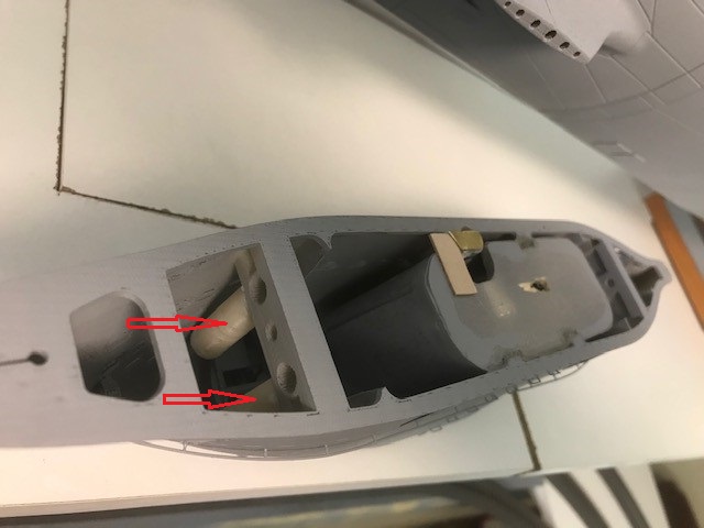

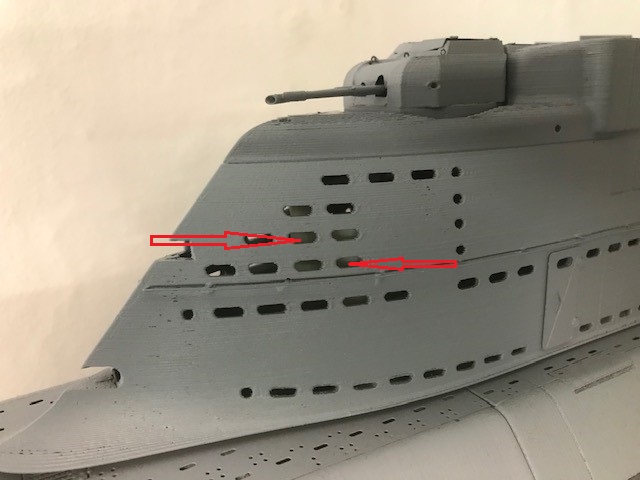

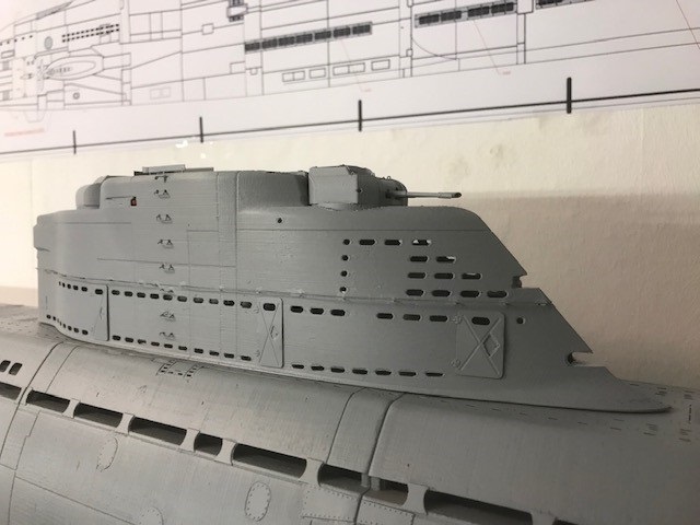

Bei mir wurde gestern der Druckkörper in den Turm gesetzt.
Da ich einige Kleinteile doppelt gedruckt hatte, fanden diese nun Verwendung
als Kesseleinbauten in den Turmbereichen außerhalb des Druckkörpers.
Bei genauem Hinsehen kann man die Einbauten durch die Flutschlitze sogar
erkennen. Zumindest erahnt man, dass da drinnen noch was ist.
In diesem Zusammenhang wurde der Turm ein erstes Mal mit Grundierung
gespritzt und auch der zukünftige Kaleu hat schon mal „Probestehen“ gemacht.
Ebenso hat sich der „Zweite“ in Pose geschmissen.
Beide Figuren stammen noch von meiner Nautilusmannschaft und sind ebenfalls
im Maßstab 1:48.
Gegen das VIIC-Boot wirkt das XXI recht imposant.

Das Graue(n) hatte schon eine beachtliche Größe, der Turm ist dir sehr gut gelungen :ok:

Der Druckkörper im Turm macht sich gut, die Idee mit den Kleinteilen ist toll :ok: In dem Bereich war ja auch einiges Untergebracht, Munitionsbehälter, Diesel-Zuluftschacht, etc.. So ganz in Grau sieht Turm richtig gut aus und mit den Figuren ... :love:

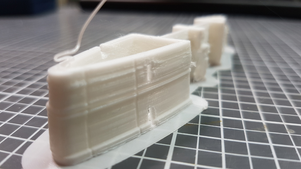

Der Druck von Sektion K sah jetzt auch nicht wirklich gut aus, darum habe ich gestern Abend das ganze abgebrochen und nochmal Sektion A angefangen. Die sah heute morgen, bei einer Höhe von ~1,5cm so aus wie die erste die ich gedruckt und später auch verbaut habe. Diesmal habe ich die Druckdaten aber nicht mittels WLAN an den Drucker übertragen, sondern ganz altmodisch mit USB-Stick. Heute Abend zeigt sich dann ob es so gut geblieben bzw. gedruckt ist oder nicht. Auf jeden Fall werde ich jetzt nochmal die Sektionen F-K auf einem anderen Rechner slicen und auf meinen Stick speichern. Es bleibt spannend, wobei ich ehrlich gesagt auf diese Spannung verzichten könnte 8|

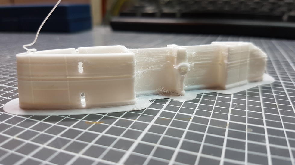

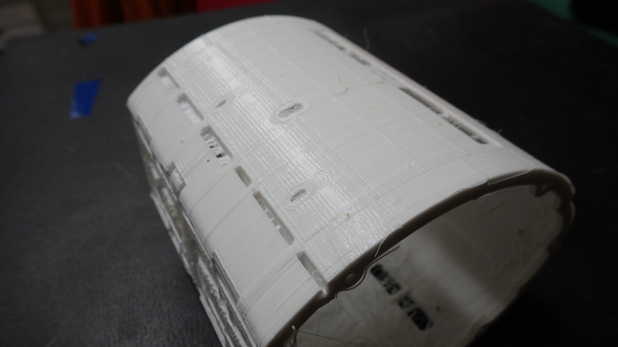

Hier mal zwei Bilder vom Druck von Sektion K:
Grausam, oder? :heul:
Dann habe ich heute zufällig das hier gefunden, ob es ein Zeichen ist?
Ich denke schon. Denn als ich vorhin nach Hause kam, sah der Druck von Sektion A so aus:

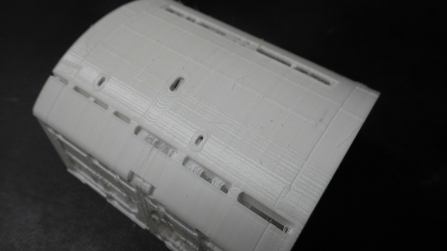

die Sektion ist fertig und ohne Versatz. Es liegt also wahrscheinlich doch an deinem Drucker . Daß die Übertragung der Daten per WLAN die Ursache sein soll kann ich nicht so ganz nachvollziehen. Wenn du möchtest schicke ich ich Sie Dir gegen Erstattung des Portos zu. Schreib mir eine PN

Beim Druck über WLAN kann es dazu kommen, dass durch Störungen der Übertragung Pakete nochmals übers Netz gesendet werden müssen. Im schlimmsten Fall führt es dazu, dass der Drucker seinen Speicher schneller leer arbeitet, als Daten hinterher kommen - vereinfacht dargestellt. Derartige Schwierigkeiten sind in der 3D Druck Szene bekannt, ähnliche Probleme kann es beim Druck über USB Kabel geben, schon durch schlechte Kabel. Die Idee von Ingo, den Druck per USB Stick (andere Drucker nutzen eine SD Karte) zu starten ist da eine gute Idee, selbst wenn es nicht hilft, kann man eine Fehlerquelle ausschließen. Ich halte ja immer noch Schrittverluste der Stepper für möglich, bei einem mechanischen Fehler würde der Versatz eher nicht irgendwann wieder in die Ursprungsposition gehen, sondern sich fortsetzen. Schrittverluste hingegen können ja in bei Fachrichtungen vorkommen und so die Position wieder ausgleichen, daher auch meine Idee einen Testkörper mit vielen Rundungen zu drucken.
Gruß, Olaf

ich habe ja gestern die Sektion noch zweimal gestartet, aber relativ zügig wieder abgebrochen. Ausgesehen hat es so wie hier bei Sektion G, also ein Versatz um knapp 10mm:
Allerdings sind die Versätze absolut identisch. Das lässt mich darauf schließen, das es kein mechanisches "hängen bleiben" ist. Verschluckte Schritte wären meiner Meinung nach auch nicht so identisch bei beiden Drucken. Ich vermute den Fehler in der gx-Datei. Gestern konnte ich sie nicht mal mehr in gcode.ws öffnen, vermutlich zu groß (>160MB)

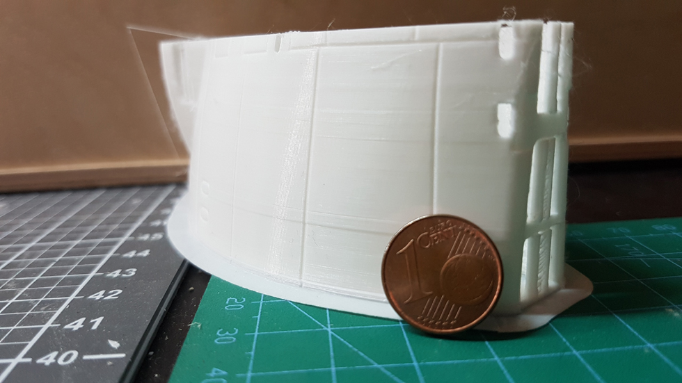

@Hans Jürgen: Deine Sektion sieht gut aus, Und das ganze in der kurzen Zeit gedruckt ... Respekt!
Aufgefallen ist mir aber, das auch bei dir diese "Rillen" zu sehen sind:
Die sind im Modell so nicht vorhanden :nixweis:
Wenn du die Sektion noch ein wenig aufheben kannst, ich will noch ein paar Versuche machen?
@Olaf: Bei meinem Drucker ist es so, dass die komplette gx-Datei an den Drucker übertragen wird und erst dann der Druck startet. Hintergrund meiner Idee war, das es keine Fehler während der Übertragung gibt und dann falsche Daten auf dem Drucker verarbeitet werden.
Morgen bin ich wieder im HomeOffice, dann werde ich die Sektion nochmal starten. Dann aber mit den Einstellungen wie ich sie für den X-Wing genutzt habe geslict. Ich fang erst mal mit den ganz groben an. Das Ergebnis werde ich natürlich verkünden.
Danke nochmal an alle, die mich bei diesem Problem unterstützen, sei es mit Rat und Tat (Olaf und Hans Jürgen) oder auch durch Daumen drücken und Aufmuntern :hand:

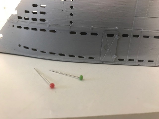

Dateien und Übertragungsarten) habe ich mich mit den Positionsleuchten beschäftigt.
Gefertigt aus kleinen Stecknadelköpfen fanden die Leuchten für die Steuer-und Backbordseite ihren Platz.
Für die rückwertige Leuchte musste eine etwas größere Stecknadel mit Silberkopf herhalten.
Bis auf die gnadenlosen Makrovergrößerungen der Druckoberflächen gefällt mir der Turm bis hier
hin schon mal ganz gut.
Wenn alle Kleinteile sowie das Sehrohr-und Antennenequipment erstmal an Bord sind, wird sich dieser
3-D-Druck-Eindruck noch etwas versenden.
Denn was ich hier jeden Tag aus normaler Betrachterdistanz so sehe, macht mich echt glücklich.
Heute Abend wird dann der Schriftzug in Form eines Decals auf die Außenhaut des Turmes aufgebracht.
Dann sieht das Ganze schon wieder etwas anders aus.

Das sind feine erhabene Stege. Die laufen rundum sind aber kein Versatz. Wenn es die im Original nicht gab, kannst Du sie wegschleifen und anschließend spritzfüllert man das Ganze noch ( PETG läßt sich besser schleifen als PLA) Die sehr feinen Längsrillen siehts Du auch bei Rays Modell. Ich denke, die ganze Prozedur nimmt relativ wenig Zeit in Anspruch. Den Probedruck behalte ich natürlich noch bis Du Dich meldest. :wink:

@Hans Jürgen: Ich hatte die Stege nicht als Versatz gesehen. Woher die genau kommen kann ich nicht sagen, aber ich denke das ist eine 3D-Druck-Eigenart :nixweis:
Deine Sektion sieht auf jeden Fall sehr sauber aus und kurz überschleifen ... das mache ich bei meinen ja auch (wenn sie mal verwendbar aus dem Drucker kommen :motz: )

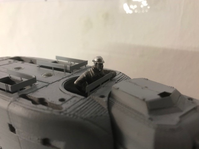

Das " große " Boot in der Komplettierungsphase , die ersten Besatzungsmitglieder machen sich vertraut . Sehr schön anzusehen ! :)
Beim " Kleinen " versuchen mehrere Experten das Problem einzukreisen . Mir bleibt nur Daumendrücken. Ich wünsche EUCH[u] Erfolg[/u] . Möge recht bald eine Eindeutige Diagnose vorliegen und natürlich ein funktionierender Drucker .
Könnte sich beim bearbeiten des Grundprogramms ein Fehler eingeschlichen haben ? Manches Zeug ist nicht kompatibel.

die Programme kommen alle von Druckerhersteller, ich hoffe doch das sie kompatibel sind :D
Gerade hab ich mit anderen Einstellung nochmal einen Druck gestartet. Heute sitze ich auch daneben und kann immer mal wieder ein Auge darauf werfen und zur Not das Ruder rum-reißen :ahoi:

Ich habe hier einmal eine Collage der Unterschiede in den Slicer-Einstellungen. Links sind die Einstellungen, mit denen ich jede Menge Müll produziert habe, rechts die Einstellungen die ich jetzt verwendet habe. Umrandet habe ich die Unterschiede:
Meiner Meinung nach haben die Änderungen bei den Erweiterungen (Vorextrusion und Brim) keine Auswirkungen auf das Druckergebnis. Auch die Rückzugslänge können wir außen vor lassen, reduziert sie doch nur die "Fadenbildung"
Wo ich mir Gedanken mache sind folgende Punkte:
  • Fülldichte in Verbindung mit Überschneidung Außenstruktur
  • Extrusionsbreite und Pfadpräsision
  • (Schichthöhe)
Die Schichthöhe habe ich jetzt in Klammern gesetzt, weil sie meiner Meinung nach nur Auswirkungen auf die Oberflächen-Qualität hat. Ich lasse mich hier aber gerne von den Experten berichtigen.
Die beiden anderen Punkte kommen für mich als Fehler-Ursache in Frage. Extrusionsbreite und Pfadpräzision habe ich nach dem Auftreten der "Rillen" an Sektion A geändert. Die Füllung auf 100% kam, als ich bei den Problemen mit Sektion B gesehen habe, das die extremen Rillen immer in den ungefüllten Bereichen aufgetreten sind. Darum dann eine massive Außenwand.
Wann ich den Parameter Überschneidung Außenstruktur geändert habe weiß ich nicht mehr zu erinnern. Ist das der Fehler?
So sahen die letzten beiden Versuche mit den linken Einstellungen aus. Identisches, reproduzierbares Fehlerbild:
Und das ist der Stand wie es jetzt nach 6h Druckzeit aussieht:
Schwer zu fotografieren, da das Modell ja ständig in Bewegung ist, aber ich hoffe das man erkennt, das bis jetzt keine Verschiebungen aufgetreten sind :tanz:
Und wenn ich jetzt den Teufel nicht an die Wand gemalt habe, dann wird mein Ausschuss-Haufen:
nicht weiter anwachsen, wobei hinten rechts in der Ecke die Probesektion H steht.
Das erzähle ich euch aber euch beim nächsten mal...

es zerreißt einem ja das Herz zu sehen, was Dein Drucker für Sperenzien macht. Das geht ja gar nicht! Gleichzeitig bin ich aber überzeugt, dass Du mit den Druckereinstellungen leider auch nicht viel weiter kommen wirst.
Aber ich habe da eine Theorie...
Leg doch mal eine von den letzten Fehldrucken (mit den großen Versätzen) so auf die Druckplatte, wie sie auch gedruckt wurden. Dann schau mal, ob der größte Versatz in der Achse der Tischbewegung (vor und zurück) oder der Druckkopfbewegung (links und rechts) liegt. Ich denke, dass der Versatz mit nur einer Achse zusammenfällt. Und dann weißt Du, in welcher Richtung (bitte wörtlich nehmen :smilie: ) Du weiter suchen musst.
Ich denke, Dein Drucker realisiert die Bewegungen in horizontaler Ebene (vor und zurück sowie links und rechts) genau wie meiner über Zahnriemen. Meine Theorie: ein Zahnriemen (wenn's blöd kommt, beide, aber das halte ich für sehr unwahrscheinlich) rutscht. Aber eventuell weißt Du nach dem beschriebenen Experiment ja schon, welcher. Was aus meiner Sicht auch für diese Theorie spricht ist der Zeitverlauf: Deine ersten Druckstücke für den X-Wing waren, so wie ich sie in Erinnerung habe, einwandfrei, dann traten beim U-Boot kleine Versätze auf (erhöhte Positionierungstoleranzen), die nun zu ordentlichen Fehlpositionierungen geführt haben (Antriebsrad rutsch am Zahnriemen vorbei). Das alles zusammen deutet für mich am ehesten auf einen gedehnten Zahnriemen hin.
Ich kann mir nun folgende Ursachen vorstellen:
  1. Zahnriemen gedehnt => nachspannen
  2. Umlenkrolle dreht sich zu schwer => ölen oder austauschen
  3. Steppermotor dreht nicht richtig => Lagerbuchsen ölen oder fetten
    falls das nicht hilft => Kabel, die zum Motor führen, kontrollieren
    falls das nicht hilft => Motortreiber (also die Ansteuerelektronik für den Motor, eine kleine Platine) kontrollieren (die sind oft aufgesteckt -> sitzt er noch richtig?)
    falls das nicht hilft => Motortreiber für die Horizontalbewegungen gegenseitig tauschen -> Testdruck: wechselt auch der Versatz die Achse, wird mit dem Treiber was nicht stimmen -> neuen Treiber besorgen
Das setzt natürlich voraus, dass Du an Dein Drucker auseinandernehmbar ist und Du Dich da auch rantraust. Wenn nicht, dann sehe ich nur den Weg zu Bresser...
(Ich habe meinen mit einem RasPi und OctoPi nachgerüstet und alleine dafür schon mal aufgeschraubt. Die Komponenten sind stark modularisiert, so dass man defekte Teile leicht wechseln kann, das ist bei Deinem bestimmt auch so. Ich wollte für den Pi kein extra Netzteil nebst Netzstrecker haben (der Drucker läuft mit 12V, der Pi braucht aber 5V), so zwacke ich eben intern die 12V an und lasse sie mit einem gekauften kleinen Spannungswandler auf 5V runtersetzten. Funktioniert prima!)
Ich hoffe, das hilft Dir etwas weiter, auch wenn ich da natürlich völlig auf dem Holzweg sein könnte...
