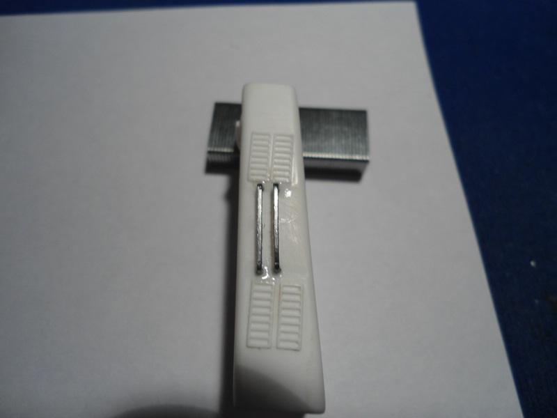

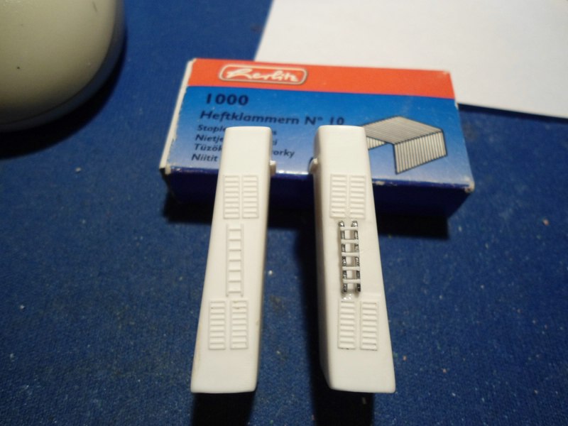

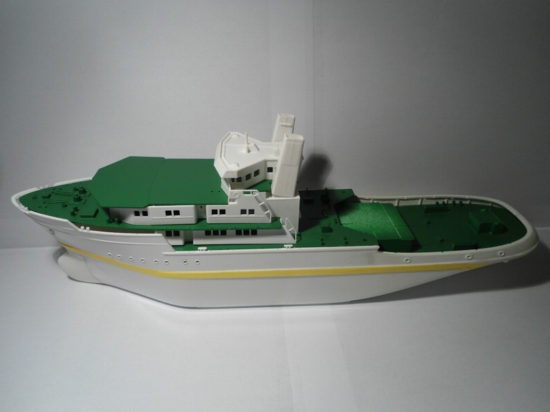

hier mal beide Schornsteine, die natürlich noch ein wenig Spachtel brauchen....
und zum Schluß mal eine zusammen gewürfelte Stellprobe, die Decksteile sind mit Revell 364 lackiert worden
das wars erst mal.... schöne Grüße Alex :wink:

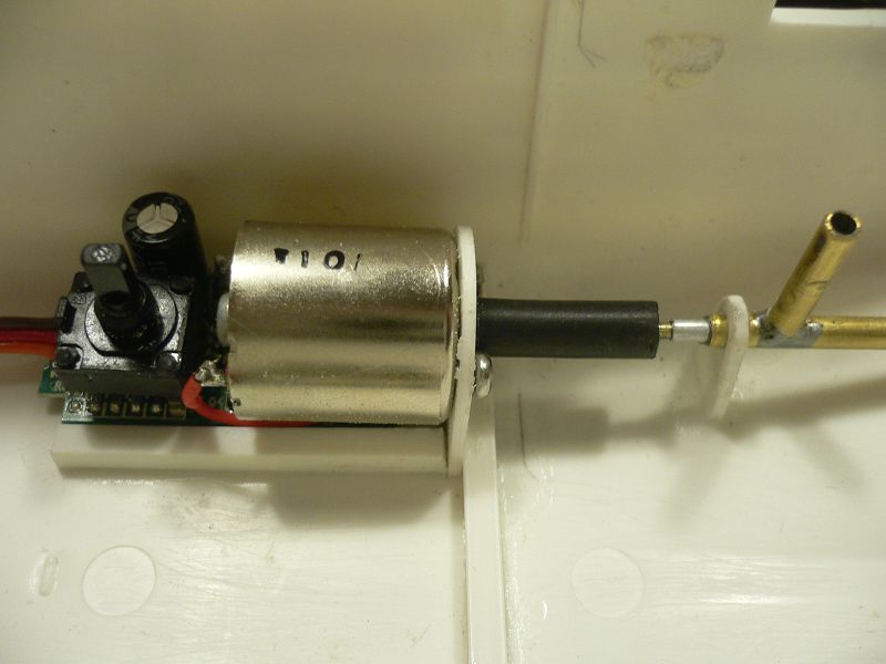

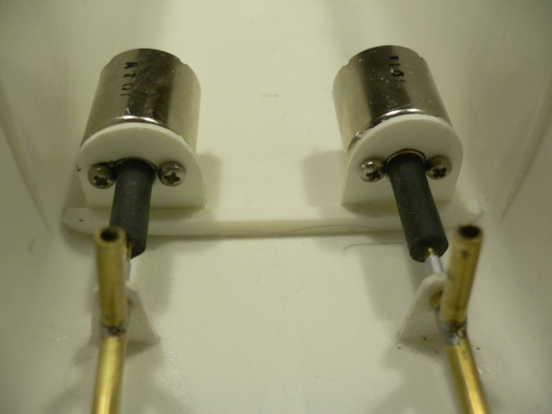

die Waker eignet sich prima für den Umbau als RC-Modell, wenngleich auch noch eine Menge Tüftelei auf Dich zukommen wird.
Nachfolgend ein paar Bilder für eine kostengünstige und zugleich leichte Möglichkeit der Motorisierung.
Alle Komponenten (Motoren und Regler) stammen aus den Low-Cost-Servos von Conrad:

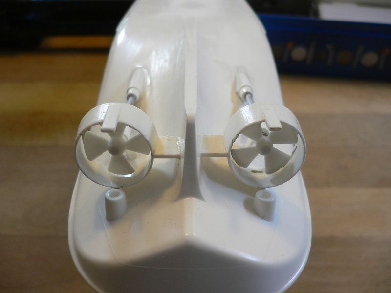

Hallo Johannes, oha, danke für die Bilder... ich versteh aber nich wie ich ein Motor an einen Servo bekomme, wenn ich das so richtig gesehen oder erkannt habe :nixweis: ich dachte der Servo hat nur die rechts/links Bewegung. Sorry evtl für dumme Fragen aber ich hab von sowas kein Plan. Empfänger muß ja denn da auch noch zwischen und ein Akku...Oh Mann ich glaub das wird hart für mich aber ich würd das Teil so gerne Teichtauglich machen :D
Gruß Alex :wink:
Gruß Alex :wink:
Hallo Alex,
Der Motor ist bereits im Servo enthalten und die Servoelektronik kann als Fahrregler verwendung finden. Das im Servo enthaltene Getriebe, das für die Rechts/Linksbewegung (Motordrehrichtung wird nur umgepolt) zuständig ist entfällt.
Du siehst das oben auf den Bildern vom Johannes, wie das Servo geöffnet, seiner eingeweiden beraubt und Motor samt Elektronik in das Boot eingebaut wird. Das ist wirklich nicht all zu schwer.
Michael
Sonntag, 28. Juli 2013, 13:52
Hallo Alex,
das mit dem Servoumbau ist ja schon ein paar mal angesprochen worden.
Stell es dir einfach so vor, dass du pro Antrieb einfach ganz normal einen Servo ansteckst.
Vom Empfänger geht also die ganz normale Leitung zum Servo und dort in die Elektronik.
Allerdings nimmt man die Elektronik - samt Potentiometer - aus dem Servogehäuse.
Dann kann das Potentiometer nicht mehr von dem Getriebe bewegt werden,
wodurch sich der Motor nie in Endposition abstellt.
Also läuft der in der Richtung weiter, in die du den Hebel bewegst.
Außerdem läuft er schneller, je weiter du den Hebelausschlag machst.
Es würde also genügen, den Poti in der Stellung festzukleben (so dass er sich nicht mehr drehen lässt),
in der der Motor sich bei Mittelstellung des Hebels nicht mehr bewegt.
Dann würde die Servoelektronik als Fahrtregler funktionieren.
Ich habe bei meinen Modellen lediglich das Poti abgelötet und durch zwei feste Widerstände ersetzt.
Beim Einbau der Motoren kannst du genau so vorgehen, wie es dir der Johannes gezeigt hat,
oder du baust eine Übersetzung mit dem ersten Zahnrad ein, wie ich es gemacht habe.
Dann klappt das ohne Probleme.
Der Umbau des Kondensators ist nicht unbedingt nötig.
Das wird nur deshalb gemacht, damit der Bereich, in dem der Motor stillsteht (bei Knüppelbewegung)
sich vergrößert, damit nicht die Motoren ständig langsam in eine Richtung anlaufen.
Die Knüppel an der Anlage wackeln halt immer mal ein bisschen hin und her.
Die Sache mit dem "Mixer" hab ich eingebaut, damit man nicht jeweils mit einem Knüppel
einen Motor steuern muss. Dadurch kann man mit dem Mixer die Signale mischen.
Das heißt, der Mixer mischt an einem Knüppel "links / rechts" und "vor / zurück" so,
dass die Motoren immer genau richtig drehen, um die Fahrtrichtung passend zu bekommen.
Wenn du da noch mal langsam alles durchgehst, dann wird das schnell klarer.

Hallo Markus, ja solch Anleitung mit Bildern wie was angeschlossen wird muß ich mir auch noch raussuchen... :D
@ Frank...meine Waker hab ich vor 2 Monaten ca bei Nimpex für 22,16 gekauft, hab aber gerade geschaut, ist momentan nich Lieferbar.
Hab noch bischen am Schornstein weiter gemacht, gespachtelt ist alles. Dann mußte die angegossene Leiter der Feile weichen. Ersetzt habe ich es mit den Tackerdingern.
so das wars schon wieder...Gruß Alex :wink:

coole Schornsteine! :ok:
die Idee mit Heftklammern hat was, muss man erst mal drauf kommen, klasse!
Viele Grüße :ahoi:
markus
(der Captain)
Sonntag, 28. Juli 2013, 22:14
Eins hätte ich noch... das oberste Teil beim Schornstein gabs nich, also hab ich so ein Quetschverbinder zurechtgeschnitten. Beim Original sind übern den Schlitzteilen Abdeckungen, also braucht meine sowas auch :grins:
so das wars für heute...Gruß Alex :wink:
