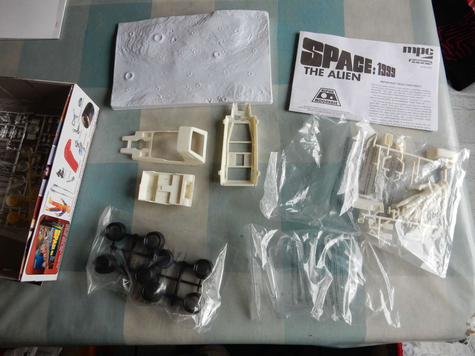

Mondauto von MPC
Ich habe mir mal ein paar Gedanken zu dem Auto gemacht. Auch ein paar Bilder vom Bausatz.

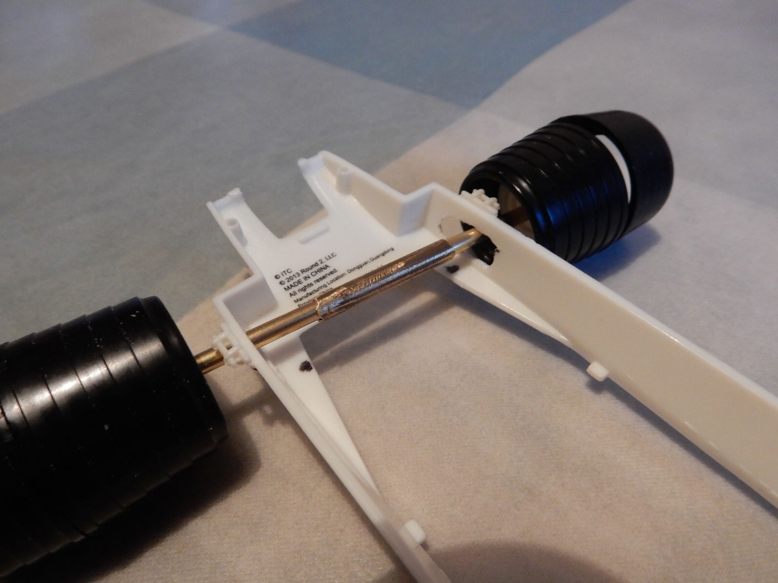

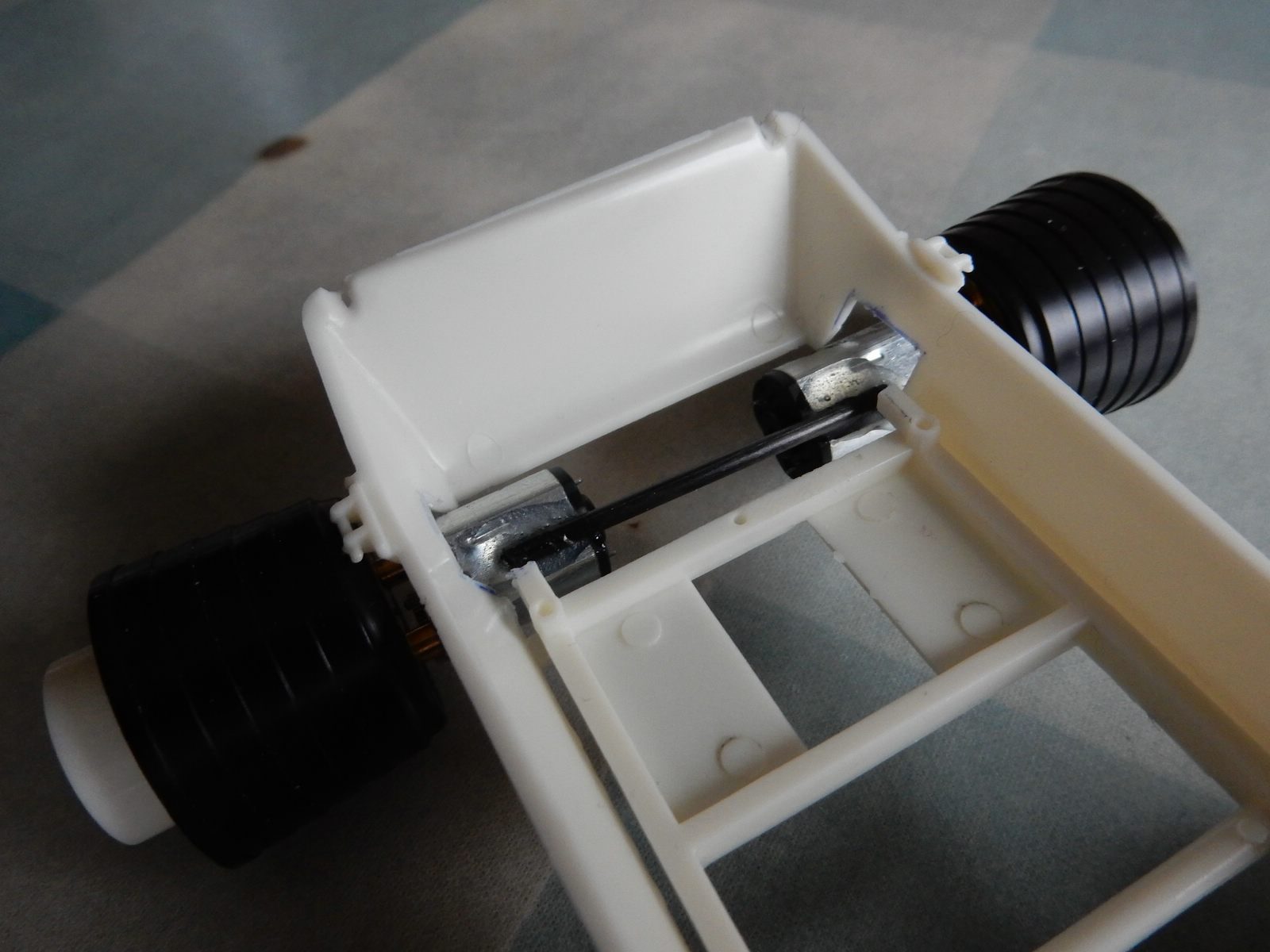

Ich habe in der unteren Wanne vorne links und rechts Löcher eingefräst für die lenkbare Achse, wo die schwarzen Räder aufgezogen werden. Hoffentlich ist noch etwas Platz für das Mikroservo für die Lenkung.
Ich habe heute 2 Mikroelektromotoren mit 50 U/min und 1 Mikrogetriebemotor mit 5U/min für die Antenne bekommen. Der Regler für die beiden Motoren ist auch heute angekommen. Es ist jetzt alles da und ich muss es nur noch irgendwie ins Auto unterbringen.
Morgen werde ich versuchen, das ich das Unterteil in dunkelgrau lackiert bekomme. Soviel fürs erste.
Freitag, 7. Januar 2022, 20:00
Mondauto von MPC

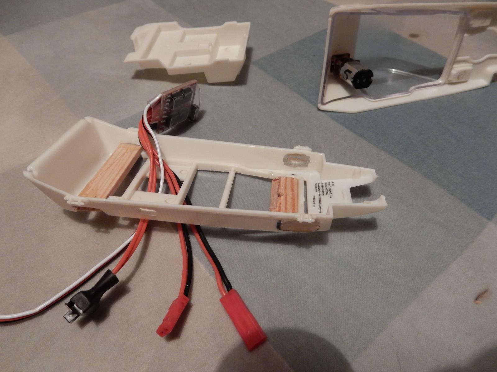

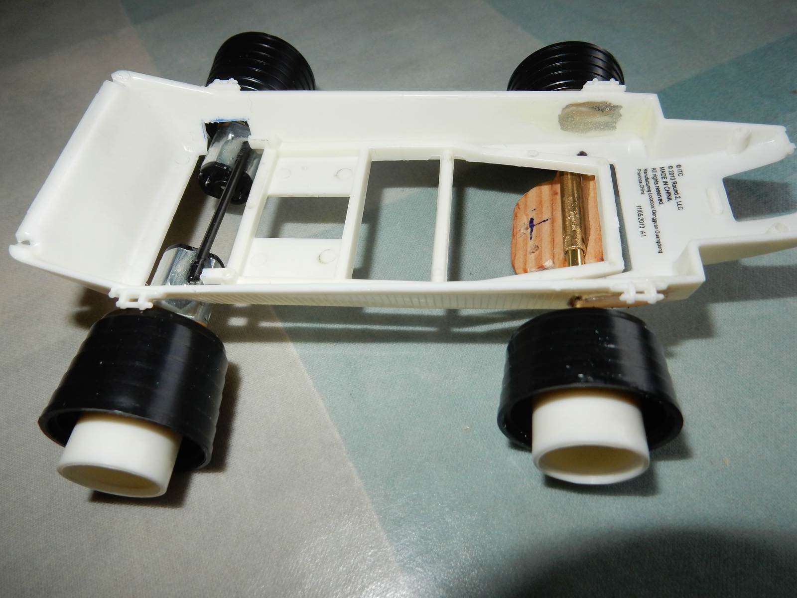

Und ein wenig weiter gebaut am Mondauto.

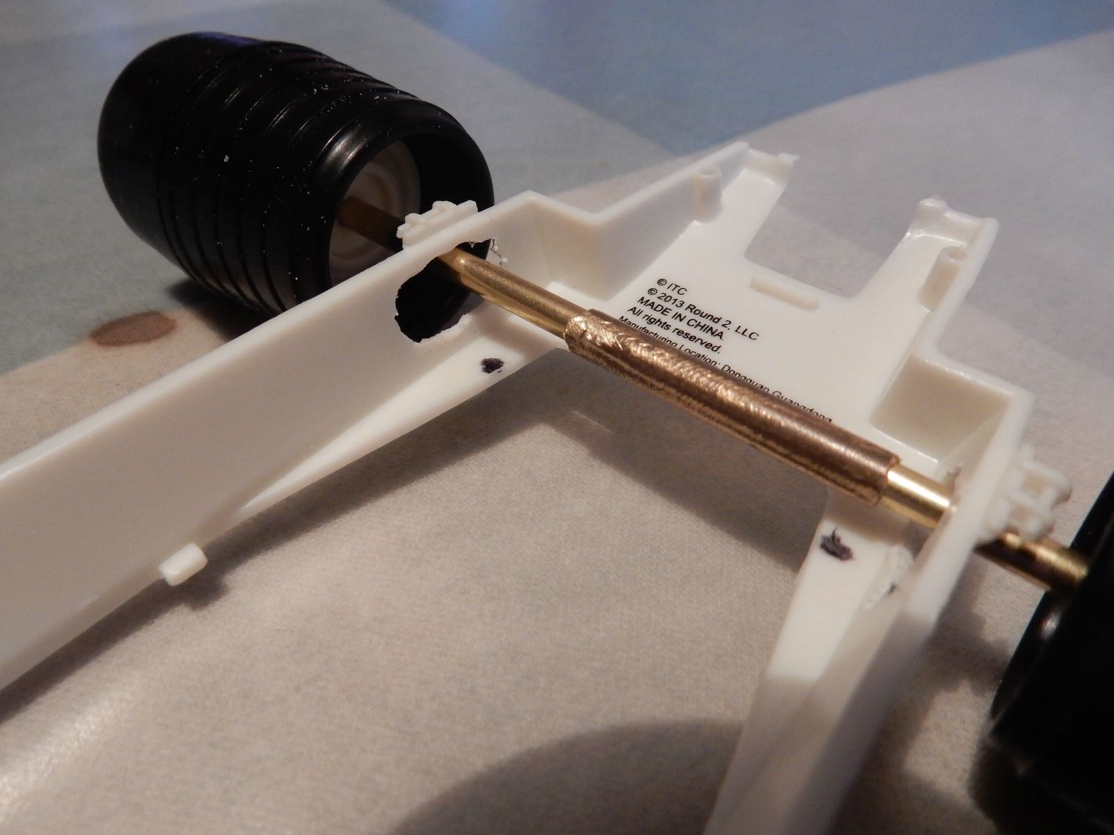

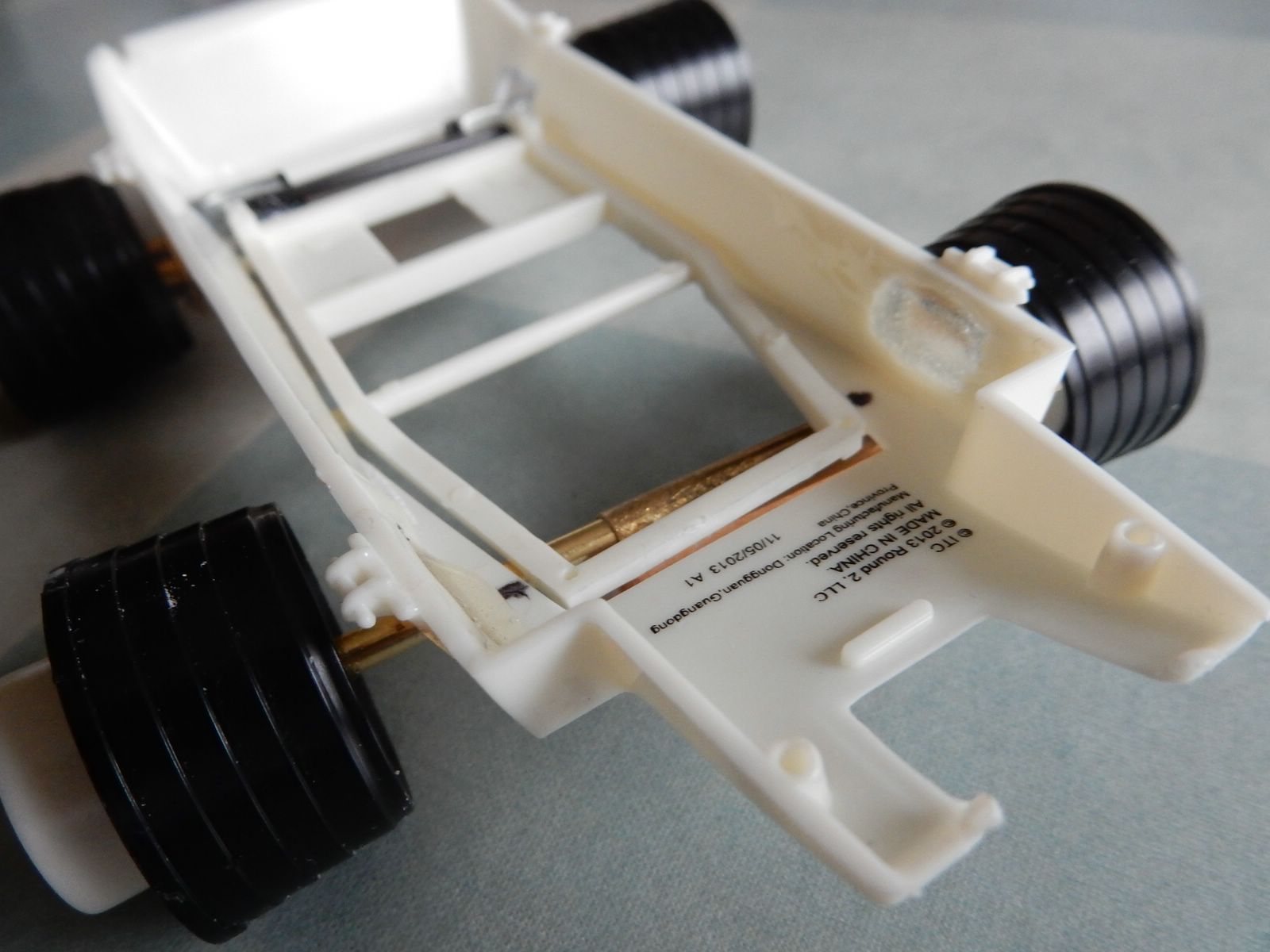

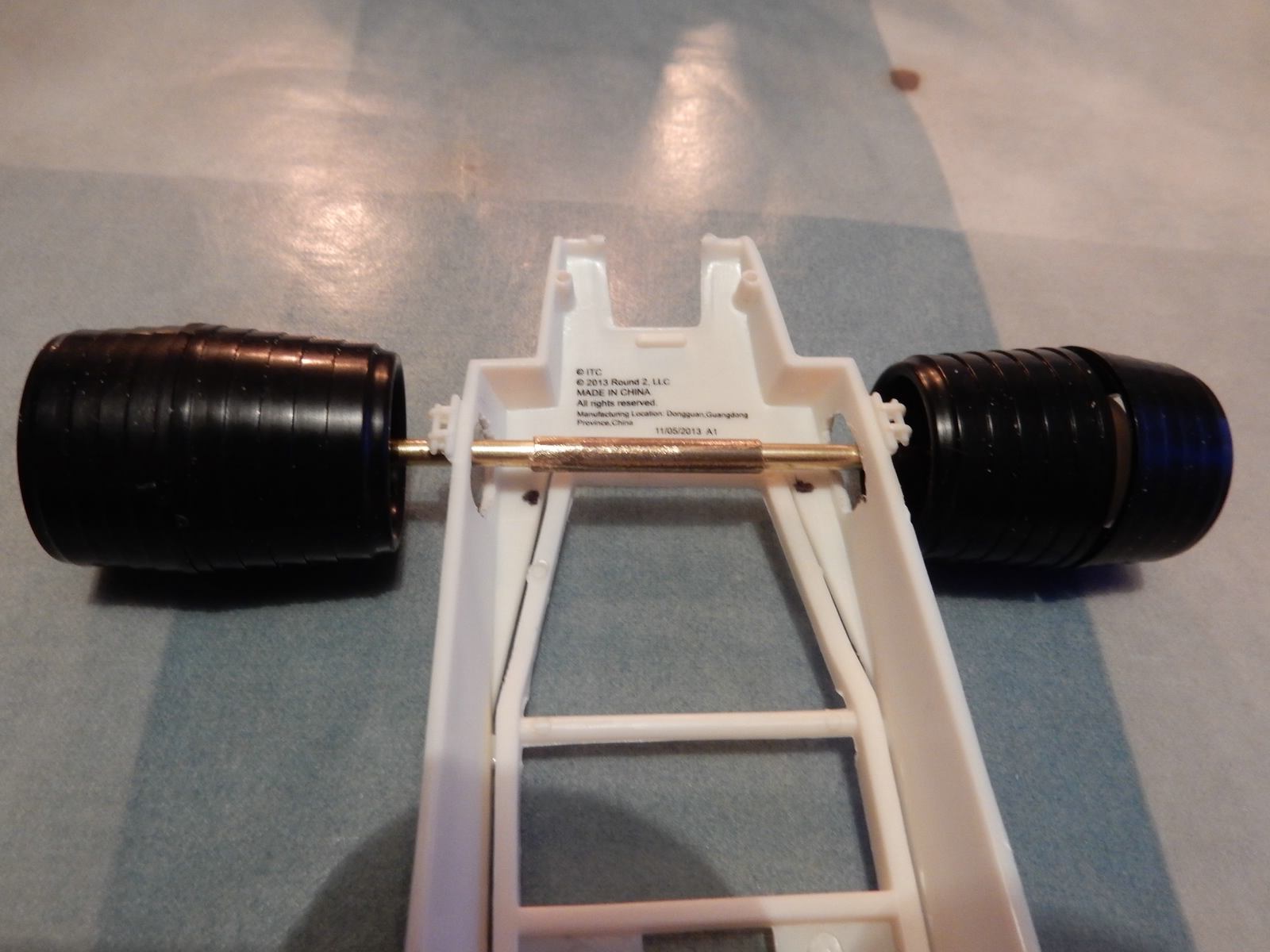

Die beiden Öffnungen, die ich links und rechts vorne für die Vorderachse gemacht habe, habe ich schon wieder zugespachtelt und verschlossen. :( Jetzt kommt die Vorderachse unter der Unterwanne. Da, wo die Achse vorher war, kommt jetzt das Lenkservo für die Vorderachse hin.

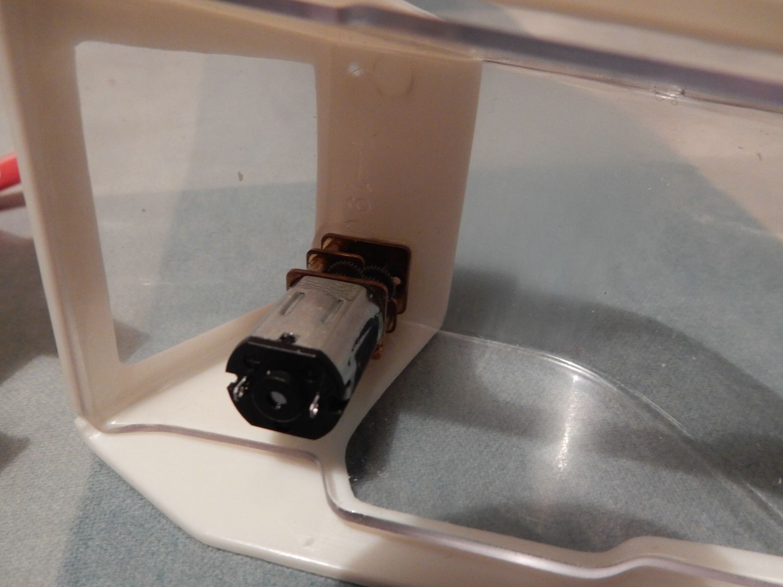

Den Mikromotor für die Antenne habe ich senkrecht in die Oberwanne eingeklebt. Als Kleber für Metall / Kunststoffverklebungen nutze ich hier UHU PLUS ENDFEST 300. Ist nicht gerade günstig, aber superstabil. Das ist ein 2 Komponentenkleber.
Eigentlich wollte ich ja schon viel weiter sein und die Unterwanne grau lackiert haben, aber das war dann wohl nichts. Der Teufel steckt leider im Detail. Das Problem ist die Grösse von dem Mondauto. Standardkomponenten wie Empfänger, Akku, Servo usw. sind leider zu gross. Hier passen wirklich nur Mikrokomponenten hinein.

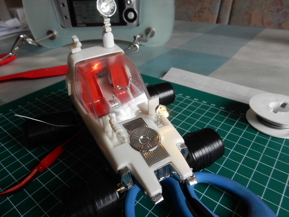

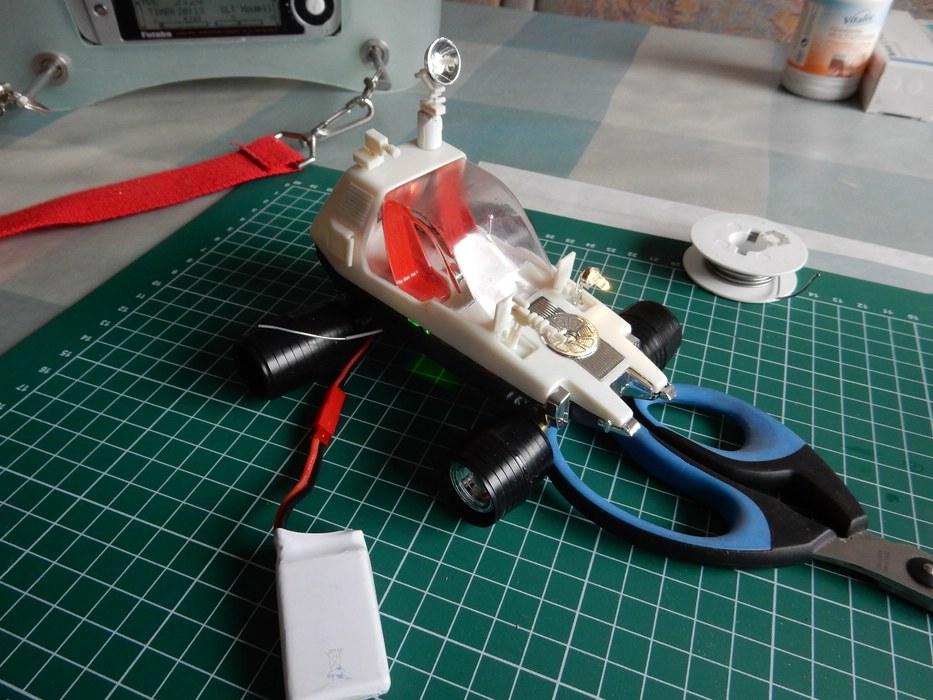

Und ein wenig weiter gebaut.

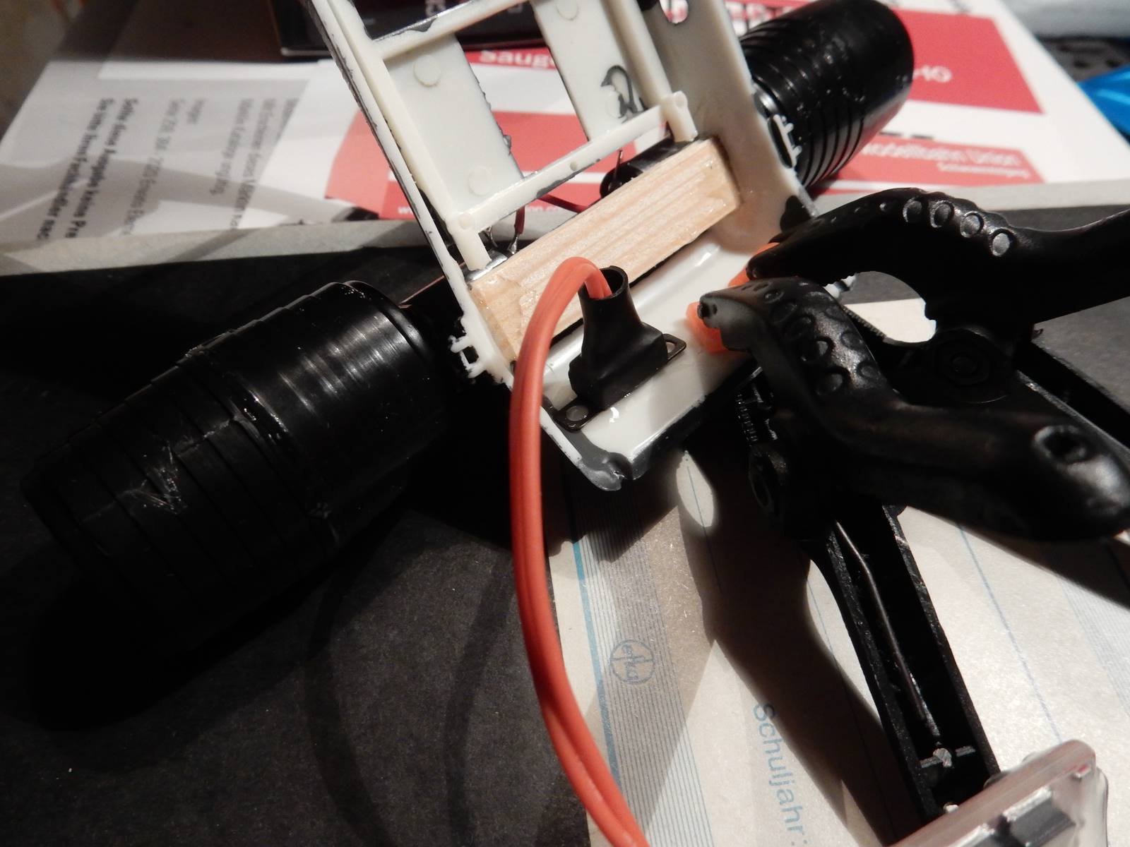

Platz für den Microregler und das Lenkservo habe ich jetzt auch
gefunden. Mal schauen, ob ich morgen eine kleine Lötorgie mache und die
Motoren teste. Im Fast Sender habe ich jetzt ein neues Modell "Mondauto"
angelegt. Der Microempfänger ist auch schon am Sender gebunden. Da das
hier alles sehr klein und eng ist, wird der endgültige Zusammenbau noch
sehr tricky.
Zur Zeit teste ich das alles noch, aber die Ober und die Unterwanne sind
extrem verzogen. Ich habe hier ca. 1 - 2mm Verzug. Das werde ich wohl
mit Klammern und Klebstoff ordentlich biegen müssen, bis das alles
richtig sitzt.
Und dabei wollte ich nur ein ein kleines Mondauto mit RC Anlage bauen.

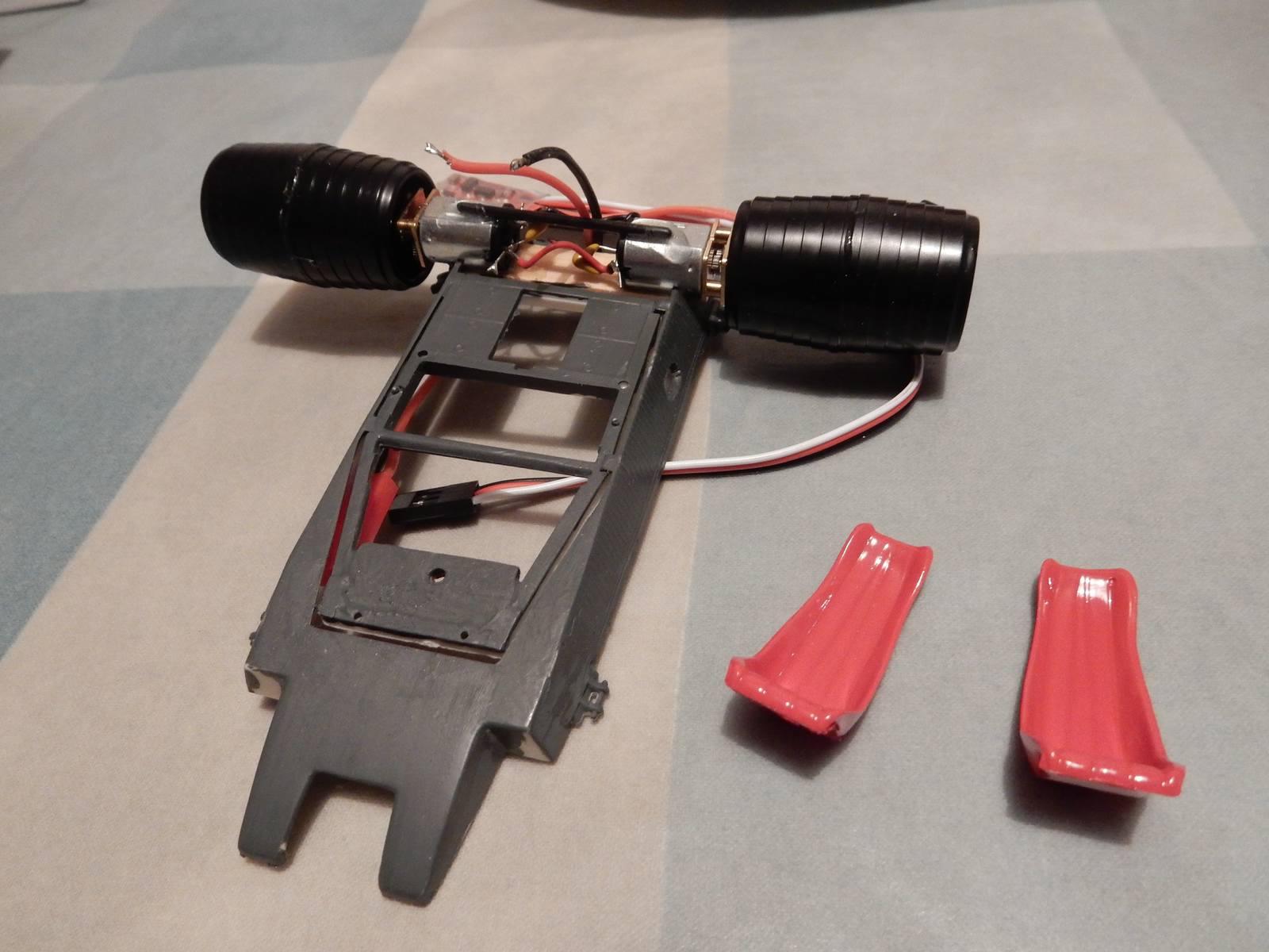

Mondauto von MPC

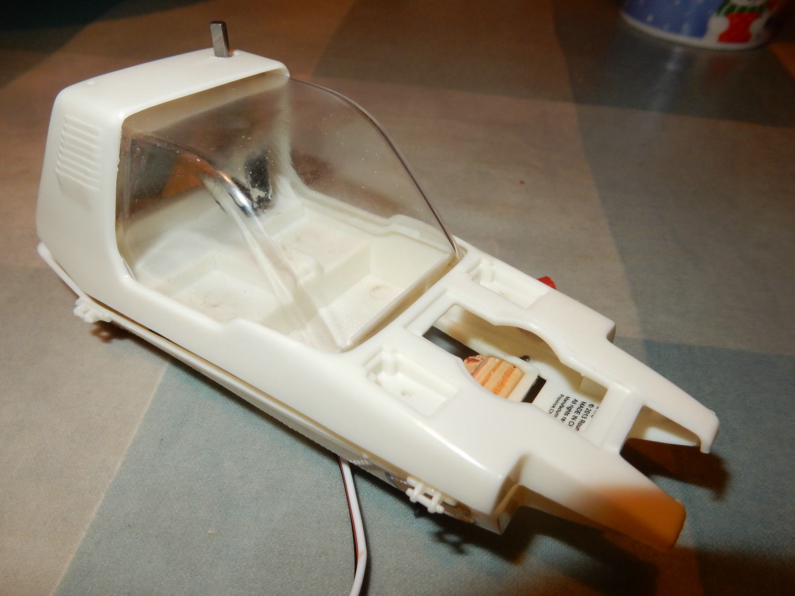

Update

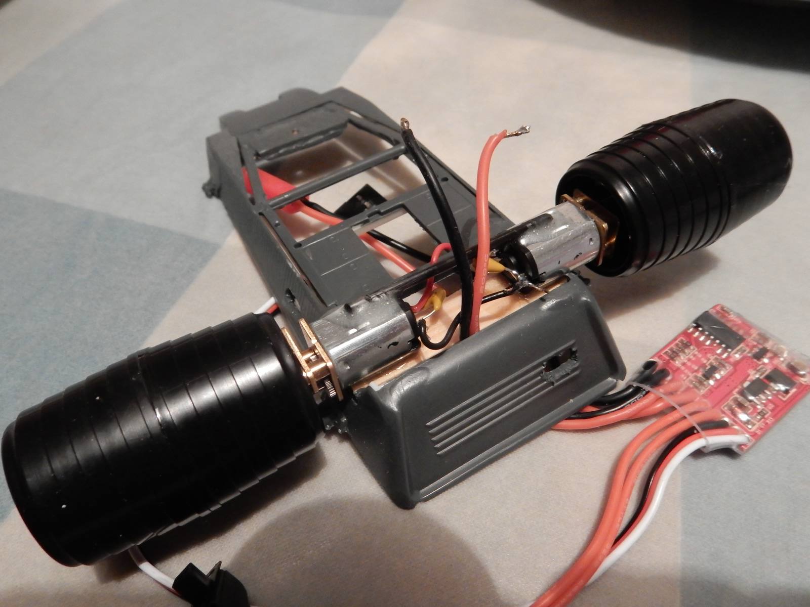

Ich habe gestern die Unterwanne grau und die beiden Sitze rot lackiert.
Dafür nehme ich die kleinen Döschen von Revell. Heute habe ich den Ein
Ausschalter hinten ins Modell mit Uhu Plus Endfest 300 und die beiden
Antriebsmotoren hinten eingeklebt.
So macht der Zusammenbau Spass und erfordert ein wenig Hirnschmalz für die RC Komponenten.

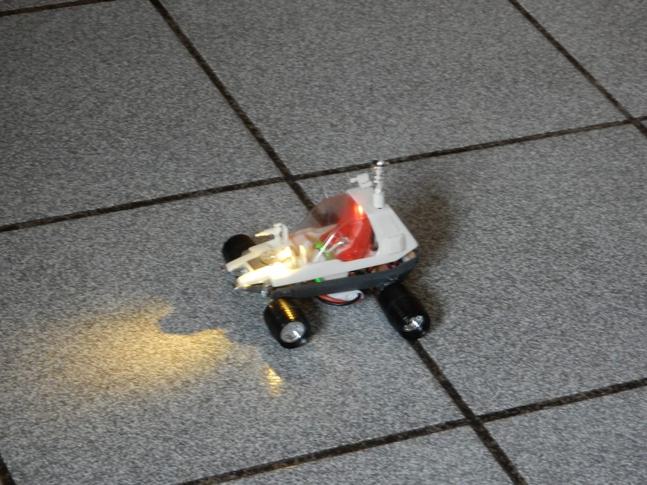

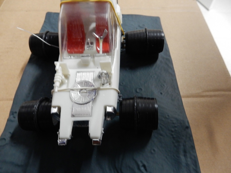

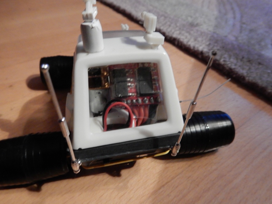

Ich habe heute die letzten Lötarbeiten am Mondauto gemacht. Das Auto
fährt jetzt genau so, wie ich es von Anfang an geplant hatte. Auch habe
ich hinten, die beiden Chromantennen angebracht. Hinten im Kofferraum
kann man links den Antriebsmotor für die Satellitenschüssel sehen und
rechts die Reglerplatine für die beiden Motoren.
Damit ist dieses Kleinprojekt für zwischendurch mal eben auch fertig gestellt.:thumbsup::) :thumbup: :)
Geplant waren 2,5 Wochen, gedauert hat es etwas länger.

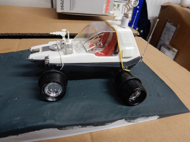

Mondauto von MPC
Ich habe jetzt noch die weisse Grundplatte des Mondes auch grau lackiert. Hier noch ein paar Abschlussbilder.
Damit ist das Projekt beendet.
