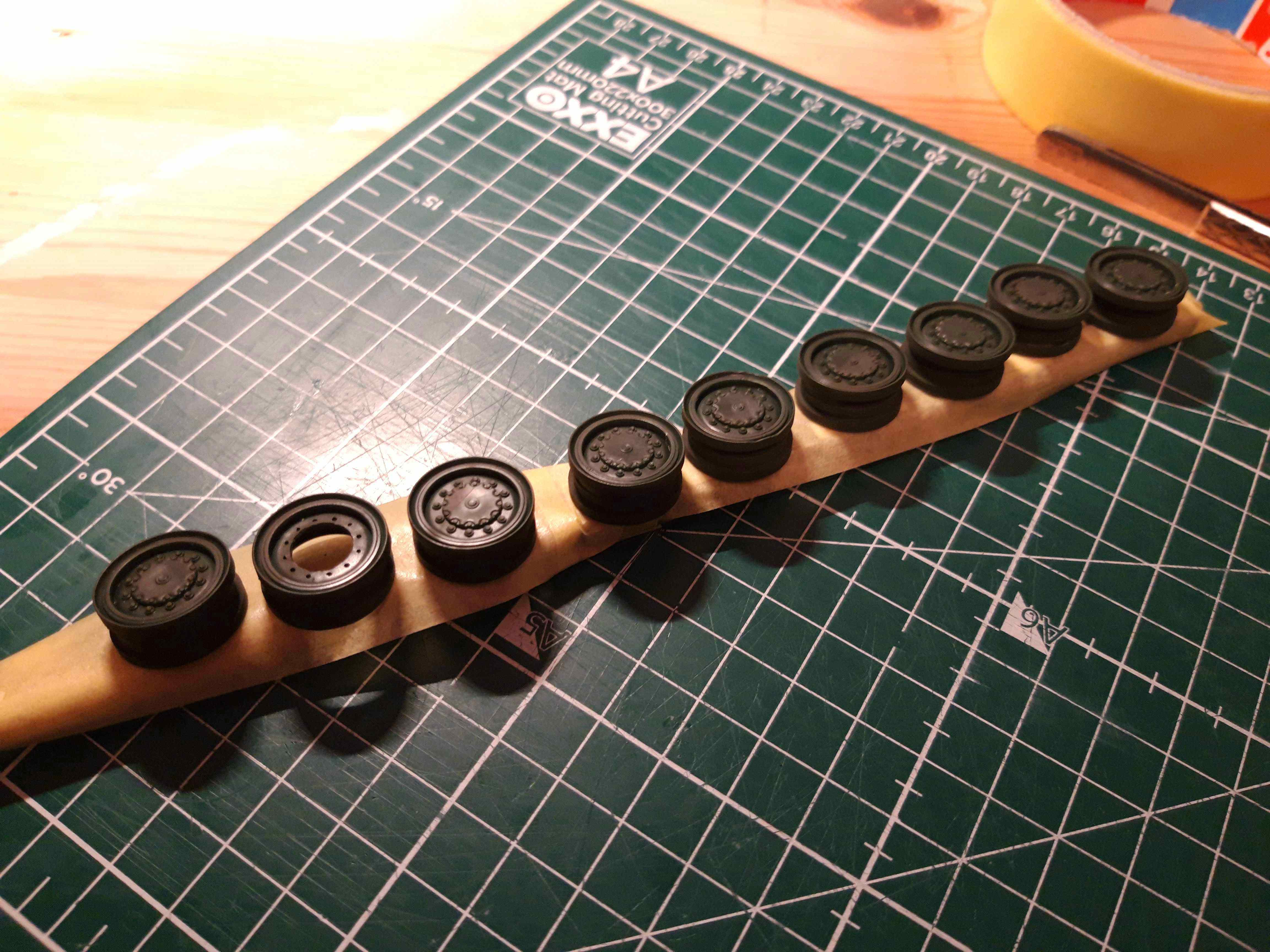

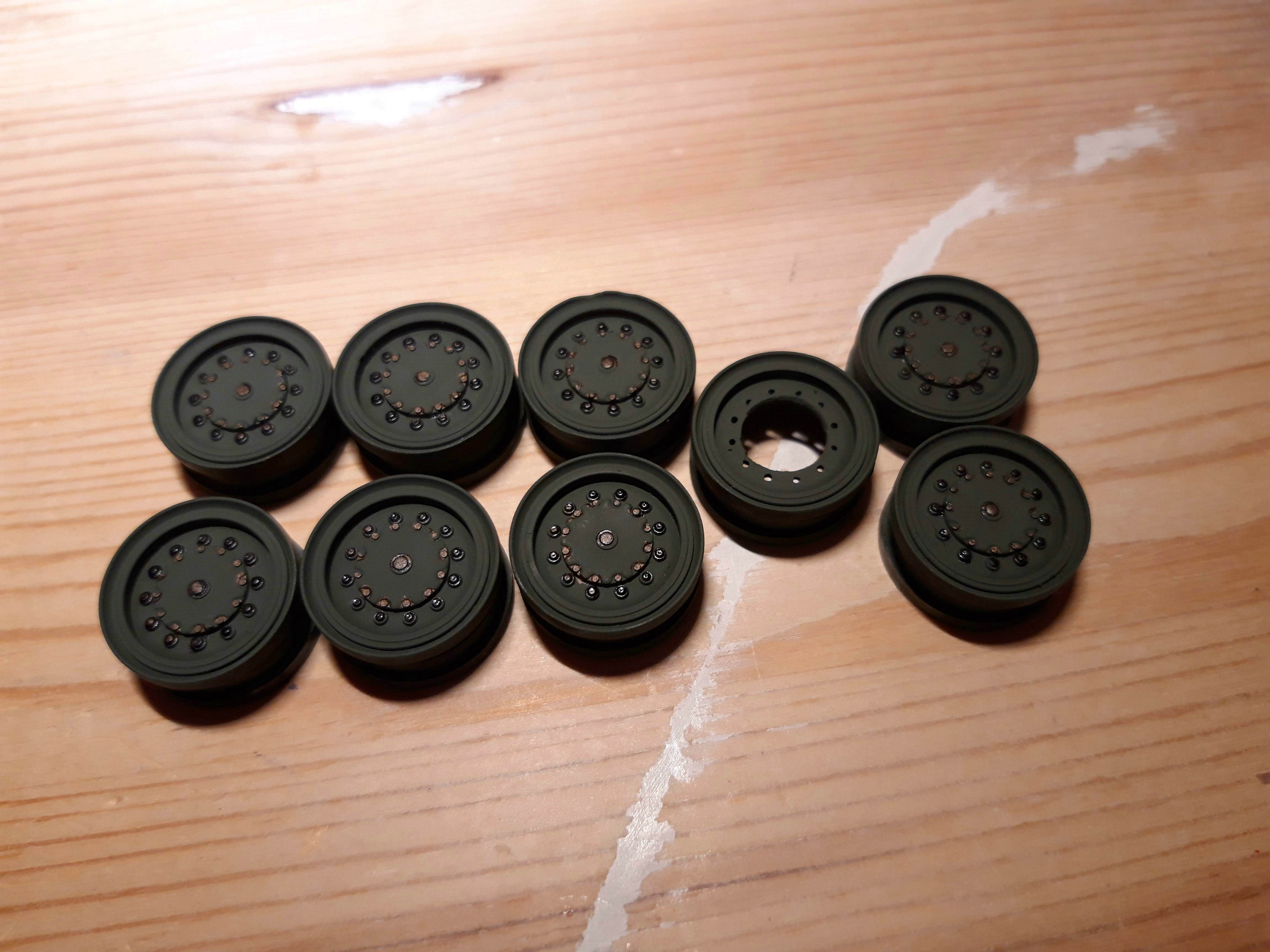

Habe mich um Räder, Reifen und Felgen gekümmert, Grund-Lackierung Felgen in einem Grünton Matt und Schrauben/Muttern in Schwarz SM, respektive "gemattetem" Kupfer abgesetzt ...
Hier Bilder dazu:
0_Pic_MAN_HX_014.jpg 0_Pic_MAN_HX_029.jpg 0_Pic_MAN_HX_017.jpg 0_Pic_MAN_HX_019.jpg

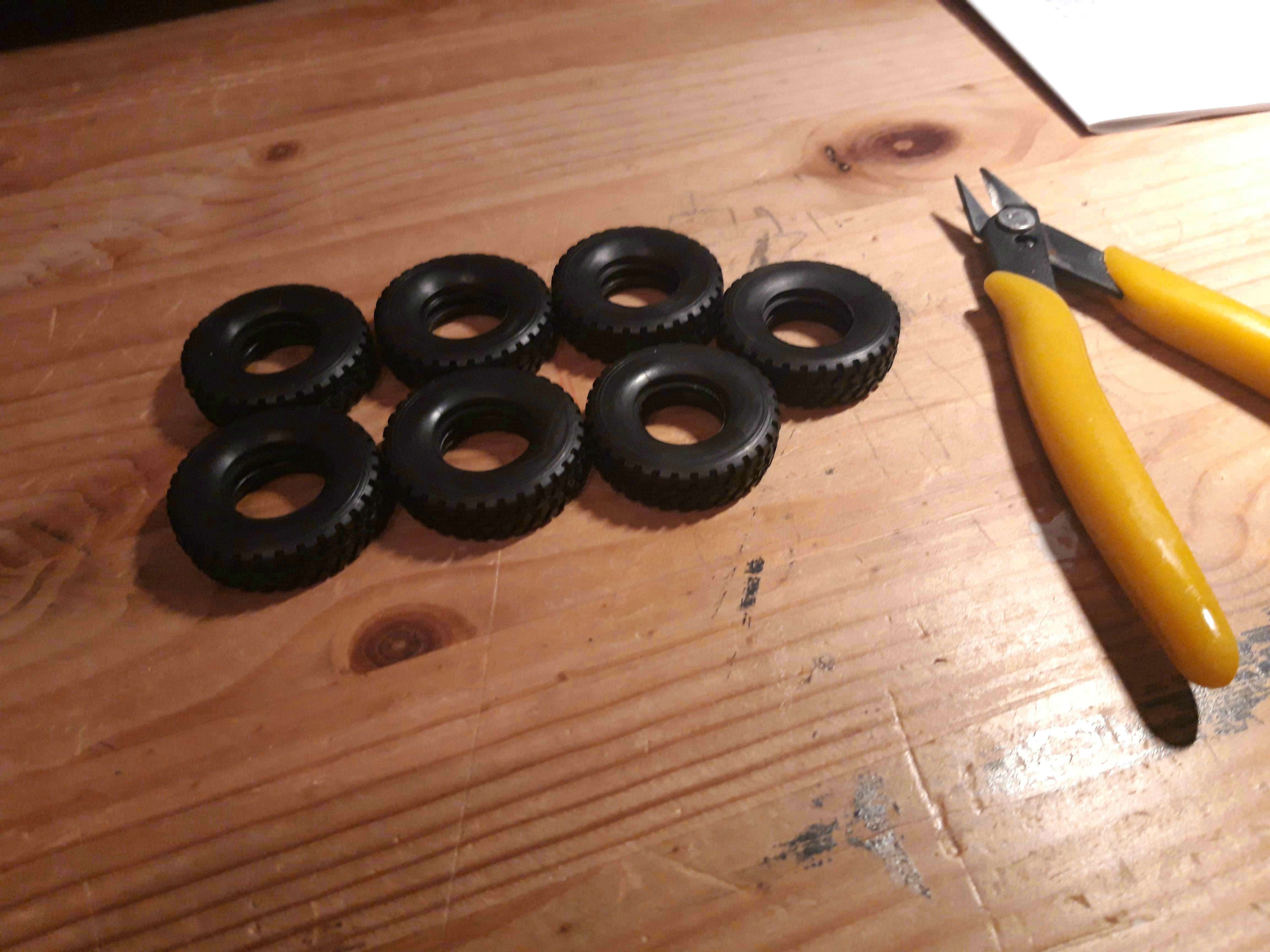

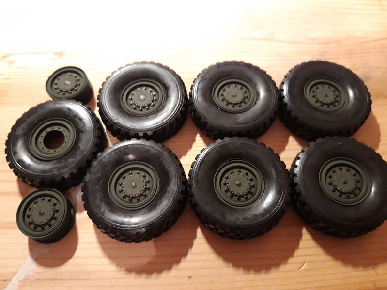

Die Reifen habe ich mit stark verdünnter (fast reines Wasser mit wenig Farbe) schwarzer Abönfarbe überlackiert, da mir optisch "zu glänzend", ist nicht der Weisheits letzter Schluss, da Farbe leicht wieder abging ...
Andererseits hat das, was dran geblieben ist (nach Abreiben mit den Fingern) dann zumindest eine Art Struktur ergeben, die zumindest besser ausschaut, als die Reifen vorher ...
Möchte, bzw. werde Versuche mit Abtönfarben machen, damit zumindest Räder und Reifen am Ende nicht ausschauen, als würde das Fahrzeug gerade in Wien vom Band gelaufen sein ...

Donnerstag, 4. August 2022, 05:48
Moin Dennis,
Für die Räder gibt es ja verschiedene Möglichkeiten, eine davon ist z.B. grobes Sandpapier.

Servus, schöner Baubericht muss ich sagen und wenn ich etwas zu deinen Reifen sagen darf. Wenn die aus Gummi sind wie bei Revell oder anderen Herstellern dann warte ich immer bis zum Schluss wenn die Decals drauf sind und das Fahrzeug seine zweite Schicht Klarlack bekommt, da nehme ich den Ultra Matten von Ammo of Mig und der hält auch gut auf den Gummireifen.
Dazu mach ich die reifen in einem Bad sauber lasse sie trocknen und dann zieh ich sie auf die felgen und dem Fahrzeug auf und dann werden sie lackiert mit Klarlack.

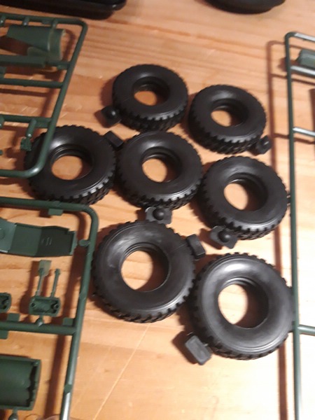

Vorab noch nachgereicht die Bilder von den Reifen, hatte tatsächlich ne falsche Konvertierungseinstellung, daher waren die Bilder nicht konform …

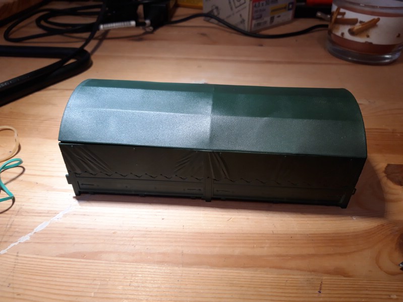

Ergebnis:
Leider passt das „Dach“ nicht ganz, also ohne Verklebung, möchte es aber abnehmbar halten, hier muss ich mir dann noch was einfallen lassen ????

den Tipp mit dem Fön habe ich aufgegriffen und ausprobiert, Danke nochmal dafür!
Da ich seit einigen Jahren eine Kurzhaarfrisur trage, ist mir der Umgang mit dem Fön und seinen hervorragen technischen Möglichkeiten offensichtlich abhandengekommen :abhau: :abhau: :abhau:
Der erste Versuch ging noch, habe direkt "Dach" und Pritsche mit Gummis in Position gebracht und dann mit dem Fön drüber gegangen (heißest mögliche Stufe, geringste Ventilatorstärke eines handelsüblichen Haartrockners ;))
Ergebnis war eine Verbesserung zum vorherigen Stand, aber aus meiner Sicht noch nicht brauchbar ...
Da die Rundung quasi „zu flach“ ist, musste ich mir etwas überlegen, wie ich also den Radius etwas enger bekomme …
„Schlaubi Schlau Dennis“ also ne Holzlatte genommen und Dach mit Vorspannung fixiert … :bang: :bang: :bang:
Dann kam dieser Teufel von Fön und hat ganze Arbeit verrichtet, seht selbst …
Da ist jetzt nix mehr zu retten, ich lerne für mich, dass ich mich mit Warmumformung von Kunststoff noch beschäftigen muss :abhau: :abhau: :abhau:
Also entweder Ersatzteil bestellen, eher aber Eigenbau … Dann hoffentlich direkt passend ????
