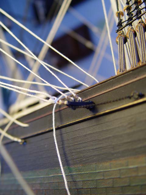

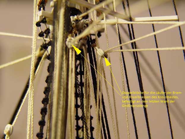

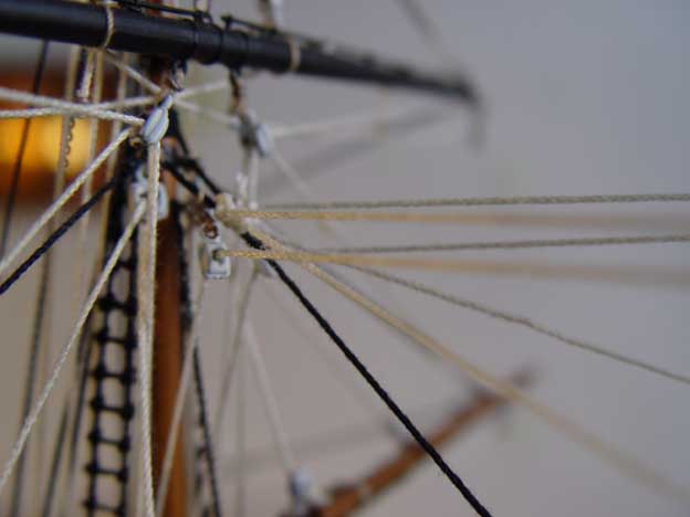

Das erste Bild zeigt die Doppelblöcke für die Läufer der Royal- und Bramrahbrasse.
Als nächstes den Doppelblock Bb Der Unterrah- und Untermarsrahbrasse des Kreuzmastes, befestigt am Want. Darüber der stehende Part des Unterrahbrassentakels. Der stehende Part des Brassentakels der Untermarsrah ist an der Großmastsaling angeschlagen.
Das nächste zeigt den Block Bb für den Läufer der Obermarsbrasse und der stehende Part der Untermarsbrasse Kreuzmast.
Das waren die Brassen des Kreuzmastes. Jetzt die des Großmastes. Da haben wir nur die Brassen der Skysegel-, Royal- und Bramrahen. Dieses Bild zeigt die Einfachblöcke der Skysegelbrasse, angeschlagen an der Royalpardune des Kreuzmastes.
Als nächstes der Leitblock der Royalbrasse, angeschlagen an der Bramstengewante des Kreuzmastes.
Auf diesem Bild kann man den Block nur ahnen, denn er ist an einem Augbolzen, der sich an der Langsaling der Kreuzbramstenge befindet, befestigt. Die Brassen der drei unteren Rahen habe ich derzeit weggelassen, bzw. vorbereitet, da ich noch das hintere Deckhaus, die Rettungsboote und die Bootsdavits an Deck bringen mußte. Ich habe das lange vor mir her geschoben, da ich noch ein drittes Boot zusätzlich auf die Bootsbalken machen wollte, dazu noch die ganzen Leesegelspieren, die auch noch dahin mussten. Festmachen mußte ich diese ganze Geschichte auch noch. Es war schon eine ganz schön fieselige Arbeit, aber es hat geklappt.

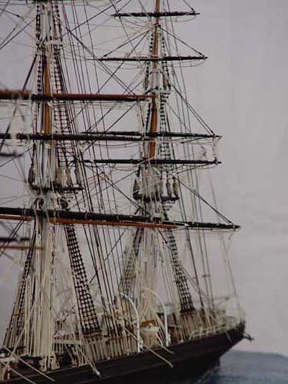

Die Pause ist beendet und ich möchte mit den Brassen des Fockmastes weitermachen. Zuerst wieder die Brasse der Royalrah. Diese Rah ist mit einer Talje versehen, deren stehender Part am Großbramstengestag befestigt ist. Der Läufer fährt durch den Block des Brassenschenkels hindurch zurück zum Stag, dort durch einen Leitblock, der am Stagauge befestigt ist, nach unten durch eine Leitkausch zur Nagelbank am Schanzkleid.
Der stehende Part der Brassentalje der Bramrah ist ebenfalls an dem Großbramstag befestigt, deren Läufer aber durch einen Leitblock fährt, der unter der Großbramsaling befestigt ist.
Das passende Bild dazu mit dem Leitblock für die Royalbrasse.
Die Brassen der Obermarsrah und der Untermarsrah bestehen aus Brassenläufer und der Talje. Der stehende Part des des Brassenläufers der Obermarsrah ist am Großstengestag befestigt, das andere Ende fährt durch den Block des Brassenschenkels. An diesem Ende wird ein Block angestroopt. Das gleiche habe ich an der Untermarsrah auch gemacht, nur der stehende Part des Brassenläufers ist am Großstag befestigt. Für die Brassentaljen sind auf der Nagelbank drei Leitblöcke vor den Wanten des Großmastes befestigt. Der stehende Part dieser Talje ist am Brassenbaum befestigt, der Läufer durch den Block des Brassenläufers hinunter durch den hinteren Block auf der Nagelbank an den hinteren Belegnagel auf der Nagelbank. Das liest und hört sich kompliziert an, aber wenn man es auf dem Bild sieht, ist es halb so schlimm.
Der Brassenbaum des Fockmastes. Von innen nach außen gesehen der stehende Part der Taljen von Obermars- und Untermarsbrasse. Ganz außen ein Block der Arbeitstalje der Fockrahbrasse.
Auf diesem Bild sind die Blöcke auf der Nagelbank und die Belegnägel der Taljenläufer zu sehen. Der Läufer der Fockrahbrasse ist noch nicht belegt, damit ich das vordere Deckhaus noch einmal heraus bekam, um darauf noch zwei Leesegelspieren zu befestigen. Mittlerweile ist das schon geschehen. Ebenfalls sind jetzt auch das hintere Deckhaus und die Boote an ihrem Platz. Die Bootsdavits habe ich, glaube ich, dreimal gemacht, jetzt sind auch sie an ihrem Platz.
Die Brassen der unteren drei Rahen des Großmastes sind auch angeschlagen und belegt. Das Prozedere ist im Grunde genommen das gleiche wie beim Fockmast, nur der stehende Part der Taljen der Obermars- und Untermarsbrasse ist an Augbolzen befestigt, die auf Deck vor dem Poopdeck zwischen Niedergang und Wassergang befestigt sind. Den Brassenbaum der Großrahbrasse habe ich ca. 3 cm nach achtern versetzt und an ihm einen 4 cm langen Brassenschenkel mit angestrooptem Block befestigt. Der Läufer der Arbeitstalje fährt durch ein Gat nah innen und wird auf Deck an einem Poller belegt.

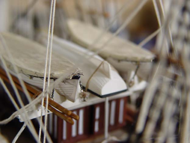

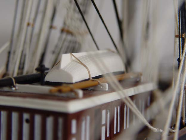

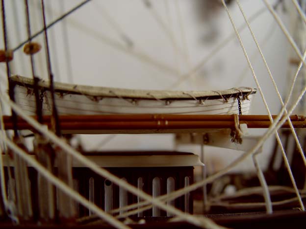

Das Boot auf dem vorderen Deckhaus mit Leesegelspieren Stb und Bram-und Royalrah Bb als Reseerve.
Die Boote auf dem hinteren Deckhaus mit den übrigen Leesegelspieren.

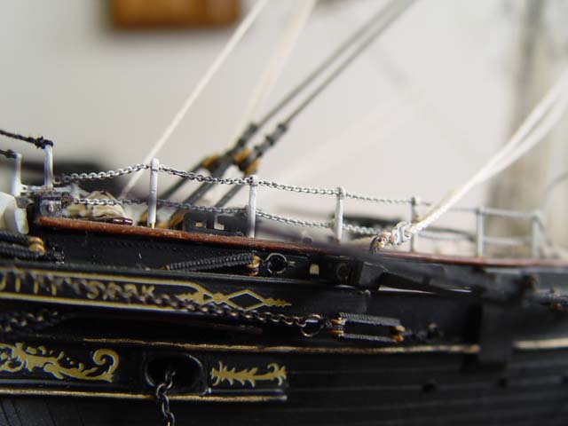

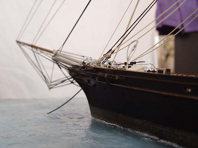

Die Reling auf der Back.
Die Reling auf der Poop.
Das Handreep auf dem Bugspriet.
Der Anker Stb und wie ich ihn befestigt habe.

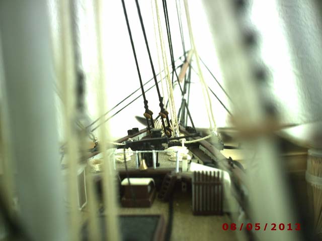

Ein Blick auf Vordeck, Back und Klüver.

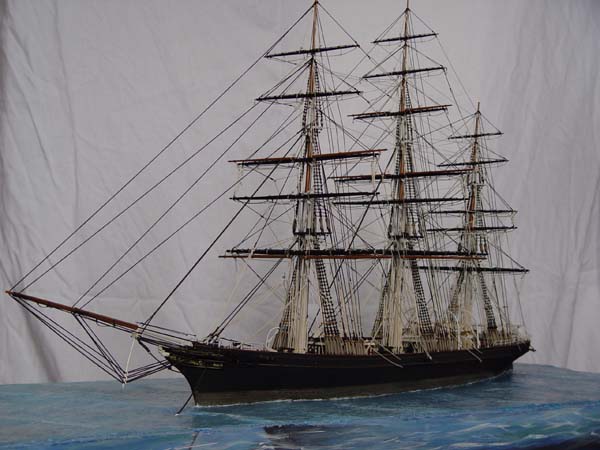

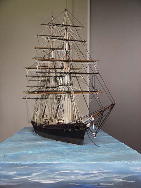

Dienstag, 13. Mai 2014, 20:37
Hallo zusammen! :wink:

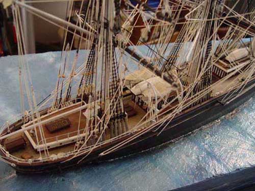

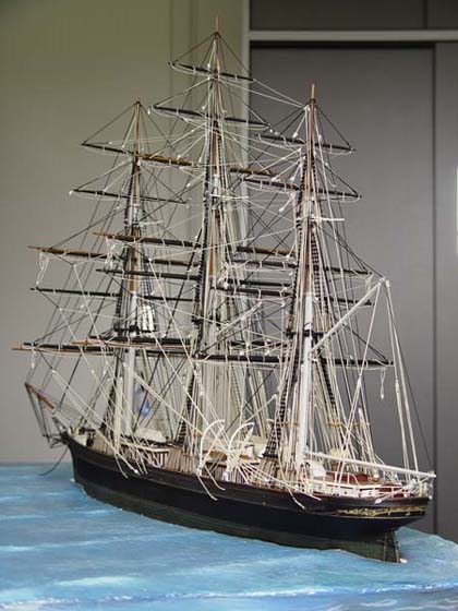

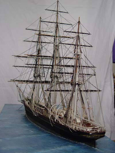

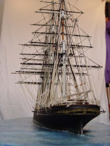

Es ist ja schon eine Weile her, seit meinem letzten Beitrag. Mittlerweile ist die Cutty Sark fertig geworden. Zuletzt waren nur noch die Gaffelgeeren von Groß- und Kreuzmast und das Baumschot des Besanbaumes anzubringen.
Die Endphase ist das Wasserdiarama. Das Ganze besteht aus einer 10mm MDF-Platte mit auf einander geklebten Styroporplatten. Das Schiff steht mit dem Kiel auf der Holzplatte und das Styropor ist drum herum an den Schiffskörper angepasst worden. Die Höhe der Platten geht bis etwa 1,5cm unter die Wasserlinie. Ich will das Schiff nur in Ballast auf Reede im Chinesischen Meer liegend darstellen. Rundherum wird das Ganze dann mit 4mm Sperrholzstreifen eingefasst. Auf die Platten kommt dann eine dünne Schicht Wandspachtel, welcher eine längere Abbindungszeit hat. Das ist vonnöten, da man zur Wasseroberflächengestaltung etwas Zeit benötigt, das geht ja nicht mal eben so.
Nachdem alles schön trocken war, gab es erst einmal eine Stellprobe mit der CS. Für die ganzen Vorarbeiten mit dem Kleben und Schneiden nehme ich einen anderen Rumpf, der mir auch schon bei der Thermopylae als Platzhalter diente. Man glaubt gar nicht, wie unterschiedlich die Rümpfe sind. Durch die Stellprobe kann ich sehen, wo ich nachspachteln muss. Vorher kommt erst mal Farbe auf das Wasser. Dazu verwende ich Ölfarben, die kann man nämlich richtig schön untereinander mischen, während man sie aufträgt. Die Sperrholzstreifen werden ebenfalls gestrichen, dazu nehme ich aber Placka-Farbe. Bis hier hin ist das Werk gediehen. Die nächsten Tage kommt die CS wieder in das "Wasser", die Fugen werden zum Rumpf hin verspachtelt und mit Farbe versehen. Als Abschluss wird die Wasseroberfläche noch mit Vallejo- Wassereffekt versehen. Ist das trocken, kommt die Haube über das Ganze und dann geht es Pfingsten damit nach Wettringen.
Nun noch ein paar Bilder.
Das war es für heute und ich hoffe es gefällt.
Gruß Joachim :ahoi:

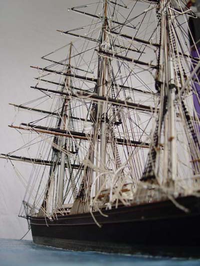

dies sind jetzt definitiv die letzten Zeilen und Bilder in diesem Baubericht. Der Spalt zwischen Schiff und Wasser ist geschlossen und farblich behandelt. Ebenso wurde die Ankerkette noch ein wenig gestrafft.
So, jetzt noch ein paar Bildchen.
Das, liebe Leute, war es. Es war mir eine Freude, dieses Schiff zu bauen und Euch daran teilhaben zu lassen. Einige von Euch waren wohl nicht so begeistert von meiner Wahl des laufenden Guts in Beziehung auf die Stärke und die Farbe der Taue. Meine Überlegung war, eine straffe Takelung herzustellen, ohne irgendwelchen Zug auf die Masten aus zu üben. Andererseits aber auch Taue durchhängen zu lassen, ohne sie durch Leim oder Sekundenkleber fixieren zu müssen. Das hat mit diesem Garn hingehauen, also nichts für ungut!
