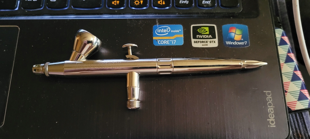

habe ich dann erst mal meiner Gun, eine ordentliche Grundreinigung spendiert. Dazu wird sie zerlegt, in Dowanol eingelegt, welches ich dazu in ein altes Ultraschallgerät gelegt habe und dann mehr fach laufen lasse.
Hie sieht man schon das es hilft, die Flüssigkit ist anfangs glasklar und nur nach zwei Durchgängen wurde es dunkler. Ich mache das dann drei bis vier mal, je nachdem, wie stark die Verschmutzung sein könnte und für meine Evolution war es überhaupt das erste mal, aber nun bin ich mir sicher das sie rundherum sauber ist, fühlt sich nicht nur so an, sondern alle Teile bewegen sich wieder einwandfrei.
Somit kann es dann mit dem verschleifen der Nasen weiter gehen, am besten gleich am Morgen da ist es noch etwas kühler, als im Tagesverlauf, Ergebnisse gibt es dann Morgen.

Die Idee mit der Dowanol-Ultraschall-Reinigung ist gut. Würde meiner Gun auch mal gut tun :pfeif:

Ich habe da sehr gute Erfahrungen mit gemacht Ingo, gerade bei den Harder&Steenbeck Pistolen, da verkraften auch die Dichtungen diese Tortour, das hatte ich schon bei meiner Ultra festgestellt, aber man muss dabei schon vorsichtig vorgehen.
Der Flammpunkt vom Dowanol ist sehr niedrig und es erwärmt sich schon sehr schnell, durch die Ultraschallschwingungen, man sollte also immer genug Zeit mit einplanen, Zeit zum abkühlen, dann hat man später eine fast neuwertige Pistole und nicht jeder Kunststoff verträgt die Belastung durch das Dowanol, bei bei längerer Benutzung, kann der Deckel schon mal weich werden. Jetzt weiß ich auch wieder das ich mich mal um ein Ultraschallgerät, komplett aus Metall kümmern wollte, aber ein, zwei mal hält mein Altes noch durch.

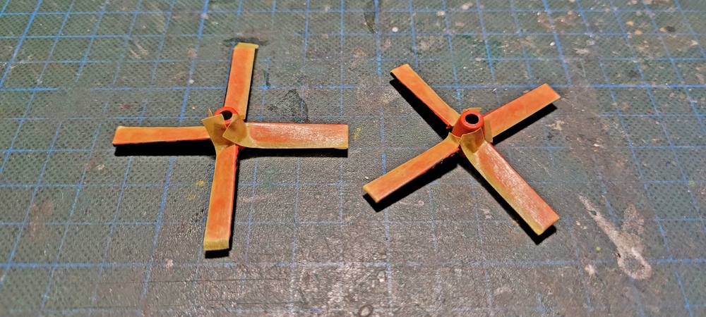

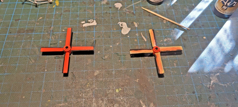

Dann ging es mit den Propellern weiter, hier auch erst mal abkleben.
Dann wurde das mit matt schwarz, Vallejo 71.067 Black, lackiert. Kurz danach das Tape wieder abgemacht, immer in der Hoffnung, das alles gut geht.
Soweit bin ich da schon zufrieden mit.
Jetzt muss nur noch die andere Seite etwas begradigt werden und es kann an den Zusammenbau gehen, das ist für heute geplant und morgen dann Thema.

das sieht wieder alles sehr gut aus, vor allem die schwarzen Kanten an den Propellern gefallen mir gut :ok:

Die schwarzen Kanten auf den Props sind Schutzbleche, das Ergebnis passt doch gut in diesem Maßstab :five:

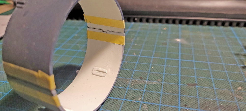

Als nächstes waren dann die schwarzen Kanten dran, dazu wurde ein schmaler Streifen abgeklebt und auch noch mal schwarz lackiert.
In der Zeit wo das trocknete haben ich die Cowlinghälften zusammen gebaut und dabei auch gleich die Ruder, mit eingesetzt.
Somit sind diese auch beweglich geblieben, sehr schön. ^^
Dann konnte auch das Tape von den Probs wieder entfernt werden, somit habe ich an beiden Seiten gerade Kanten.

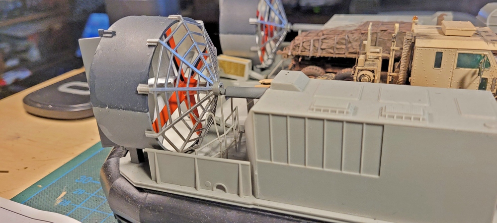

Nun ging es erst mal nur darum, meine Neugierde zu befriedigen, was auch gut zur Vorbeugung von Ungeduld ist. :abhau:
Ich habe nun die beiden Popellereinheiten, ohne irgendwas zu verkleben zusammen gesetzt.
Das pass so schon alles sehr gut zusammen und zeigt mir das es später wohl auch kaum Probleme geben sollte.
Nun noch die Propellerwellen dazu und alles an Deck verfrachtet. :grins:
so wird nun wirklich ein Schwebedings daraus und hier noch zum Abschluss, zwei weitere Ansichten davon.

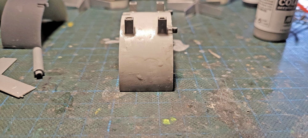

Aber wie auch immer, bevor ich nun weiter gemacht habe, wurden die Antriebseinheiten wieder zerlegt und wieder Erwarten, habe ich auch die Ruder, ohne Beschädigung, noch mal abbekommen.
Nun erst mal schmale längere Tapestreifen zurecht schneiden.
Und die die dann oberhalb und unterhalb der Klebekanten anbringen, sie dienen hier nur zum Schutz, falls etwas Spachtelmasse daneben geht.
Nun wurde mit einem Zahnstocher, Spachtelmasse in die Klebenaht eingebracht und dann mit einem feuchten Wattestäbchen glatt gestrichen, was bei meiner aber nicht so gut funktioniert, geschliffen werden muss trotzdem.
Also habe ich für heute, mal wieder den Tag des Schleifens ausgerufen, soll also heute gemacht werden.

Nach dem ich ja schon Spachtelmasse drauf hatte, war gestern Schleifen angesagt, erst mal noch mit dem Tape.
Nur der wahre Jakob, ist das nun auch nicht, also runter mit dem Tape.
Nun wurde mit 600ter Papier nass geschliffen, das ging ohne Tape, schon viel besser.
Ist aber auch nicht so ganz einfach, das vernünftig aufs Bild zu bekommen, aber dann wurde das erst mal gewaschen.
Dann noch mal eine Runde nachschleifen, jetzt mit 800ter Papier und auch wieder nass.
So ich denke ich habe nun alles und so kann es dann, hoffentlich mit der Lackierung weiter gehen, aber gleich gibt es Krach, in Form von Blasmusik, bei uns ist Grenzgangsfest, findet alle 7 Jahre statt,
