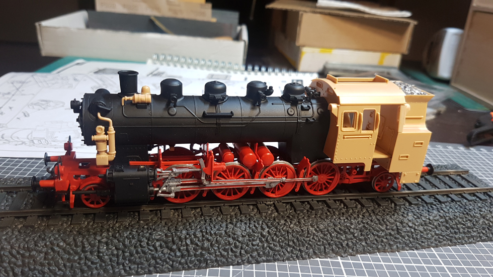

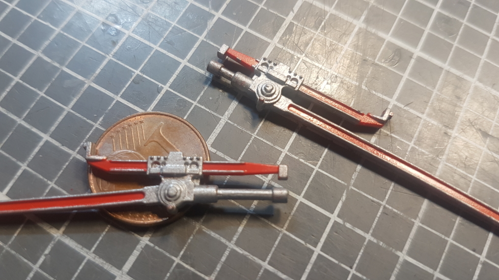

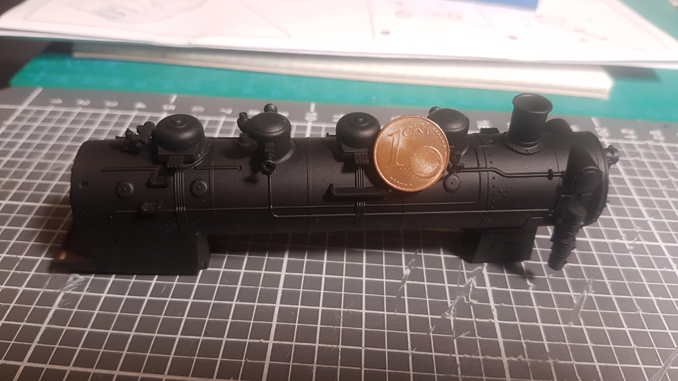

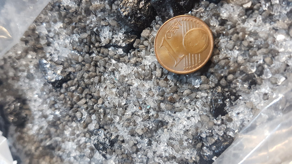

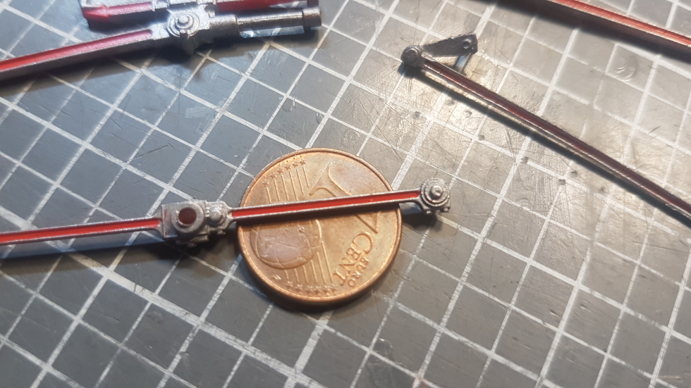

Hier mal der obligatorische Cent:

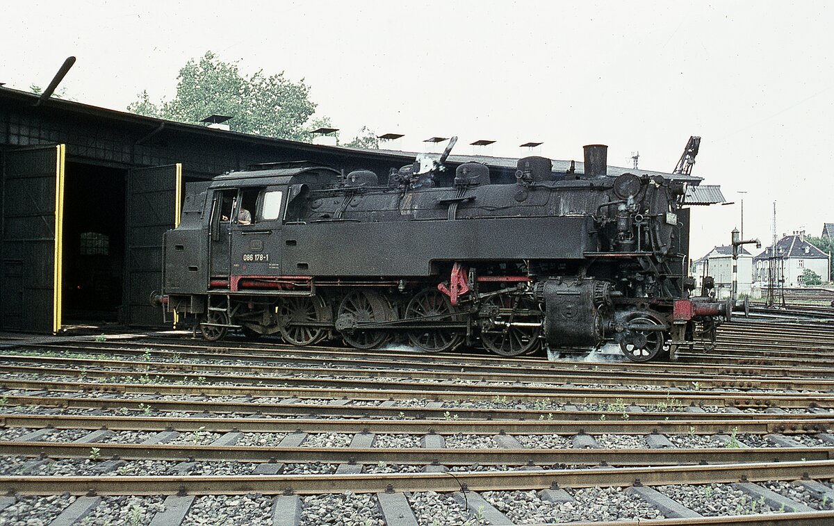

Und ein Vergleich mit dem Original:
Quelle: Bahnbilder.de
Man sieht, sehr viele Details, Leitungen und Nieten, sind bereits vorhanden. Natürlich werde ich das ein oder andere Detail noch scratch ergänzen, habe dafür auch schon eine Sammlung an Ideen, aber ich werde jetzt nicht jede einzelne Leitung nachbauen, die im Bausatz fehlt.

Das Problem des kleinen Maßstabs habe ich natürlich voll erkannt. Hier wird es wirklich filigran. Hättest du nicht schon lackiert, hätte ich dir geraten beispielsweise die Leitungen am Kessel wegzuschleifen und durch “echte” Drähte zu ersetzen. Ein recht einfach umzusetzendes Gimmick mit grandioser Wirkung. Ich hoffe es ergibt sich diese Möglichkeit im weiter fortschreitendem Bau für Dich. Viele Plastikmodellbauer haben Angst davor, die vorgegebenen PlastiKteile zu ändern. Aber was hat ein alter Meister mal gelehrt? “Vergessen du mußt was früher du gelernt….”
Montag, 15. August 2022, 09:47
Moin Marco,

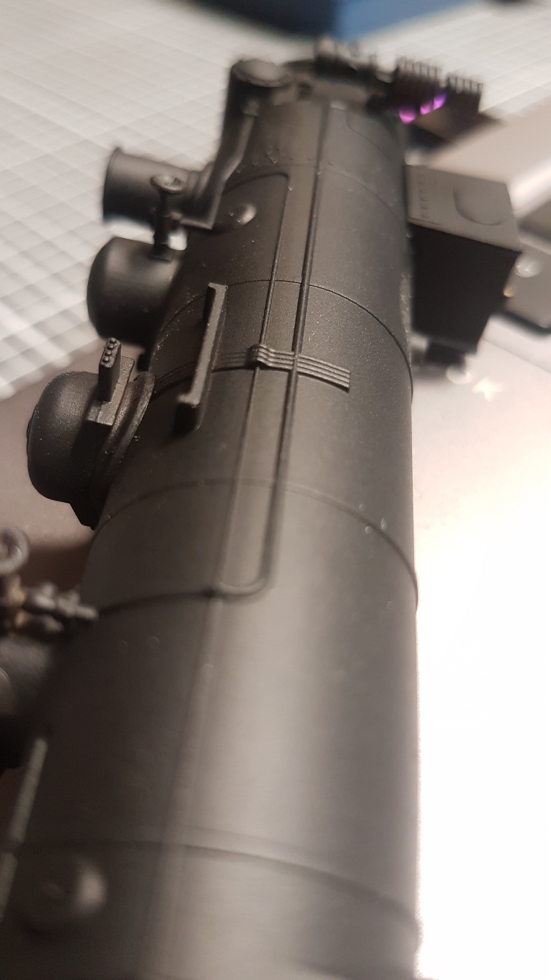

[..] beispielsweise die Leitungen am Kessel wegzuschleifen und durch “echte” Drähte zu ersetzen [..]
Darüber habe ich sogar vor dem Bau nachgedacht :five:
Bei näherer Betrachtung habe ich dann aber entschieden es nicht zu tun. Hier mal eine Nahaufnahme des Kessels mit ein paar Leitungen:
Ob ich das aus Draht hätte so sauber nachbauen können ... :nixweis: Ich wage es zu bezweifeln.
Ich traue mir zwar einiges in Sachen Detail-Arbeit zu, kann auch bis zu gewissen Grenzen kleine und kleinste Teile Verarbeiten, aber diese Grenzen kenne und respektiere ich. Ich scratche und detailliere sehr gerne, aber nur da wo es, meiner Meinung nach, Sinn macht. Eine Reling um die Flak-Plattform bei einem 1:72 U-Boot aus Draht löten... ja, aber diese Leitungen am Kessel tauschen ... nö.
Es wird an dieser Lok noch ein paar Um- / Anbauten geben, aber nicht hier :hand:

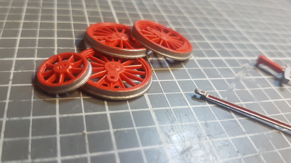

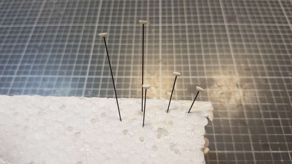

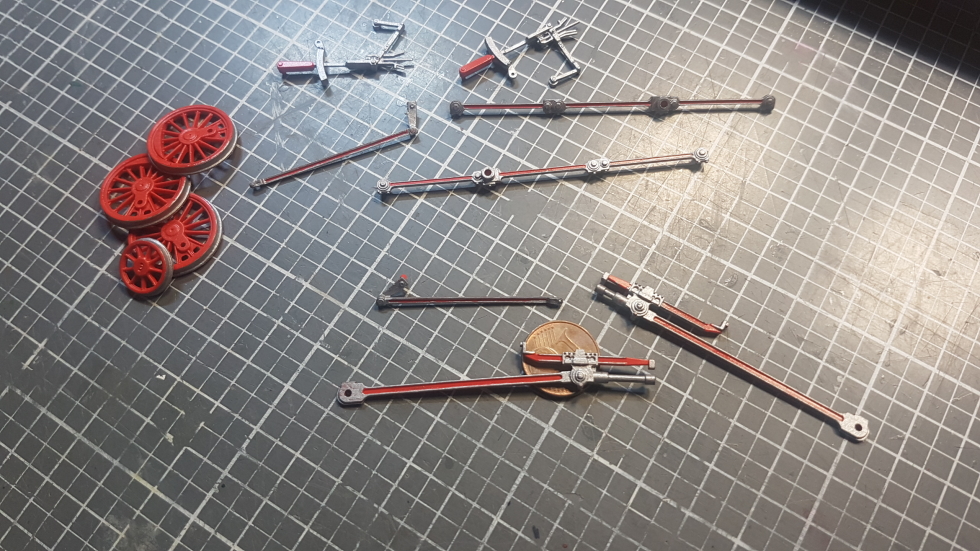

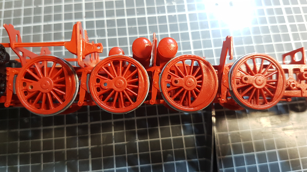

bei der letzten Lackier-Runde waren sowohl die Räder:

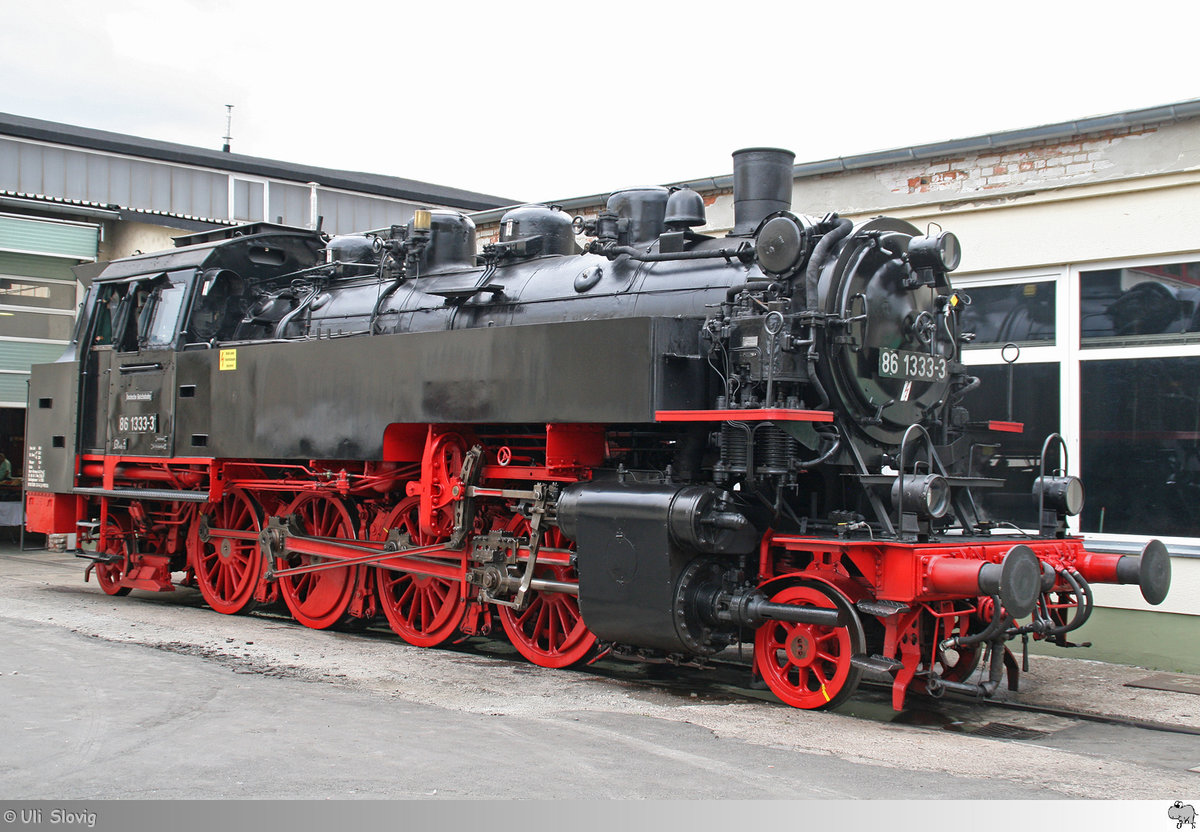

als auch das komplette Antriebsgestänge dabei. Heute habe ich dann mal zum 10/0er-Pinsel gegriffen und ein bisschen Revell AQUA 91 (Eisen) aufgetragen. Die Räder bekamen ihre "Radreifen":

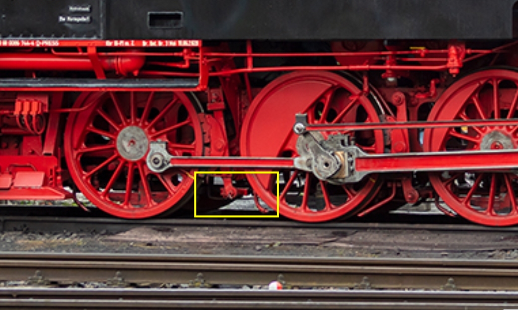

Für das Antriebsgestänge habe ich mich an diesem Originalbild orientiert:
Und so sieht es bei mir aus:
Ein Überblick über (fast) alle lackierten Teile. Es fehlen acht Räder, die sehen aber genauso aus wie die vier auf dem Bild:

Ja da hast du dir eine schöne Vorbildlok raus gesucht, die Räder und das Antriebsgeatänge sehen topp aus. :thumbsup:
Nachdem Zusammenbau noch ein paar Ölspuren und es wird perfekt. :)

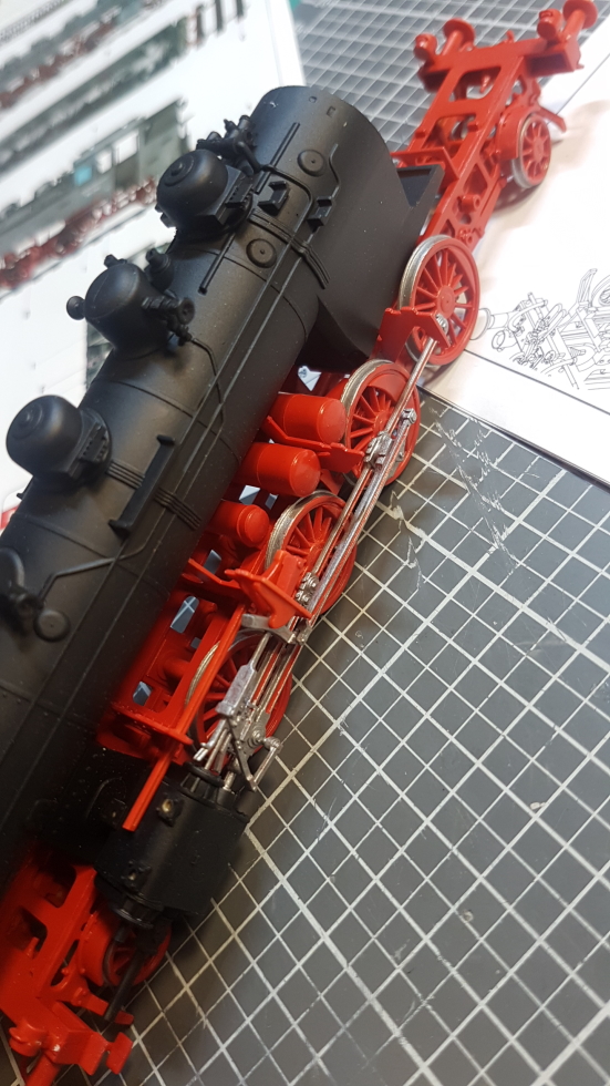

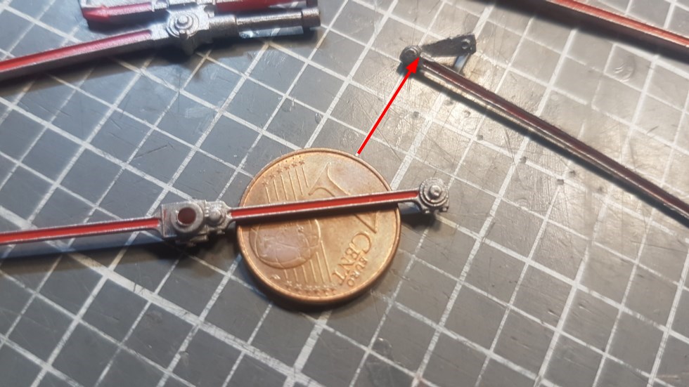

Gestern habe ich mich noch ein wenig mit dem Laufwerk beschäftigt. Als erstes habe ich die vier Laufräder angeklebt, da kann nicht viel schief gehen. Schief? Eine Stellprobe hat gezeigt, dass alle vier Räder auf dem Boden sind, also nichts verzogen oder so ... 8) Es folgten die beiden Zylinder, diese wurden auch angeklebt.
Hinterher habe ich mal auf einer Seite die Treibräder aufgesteckt und das Gestänge montiert. Alles ohne Kleber:

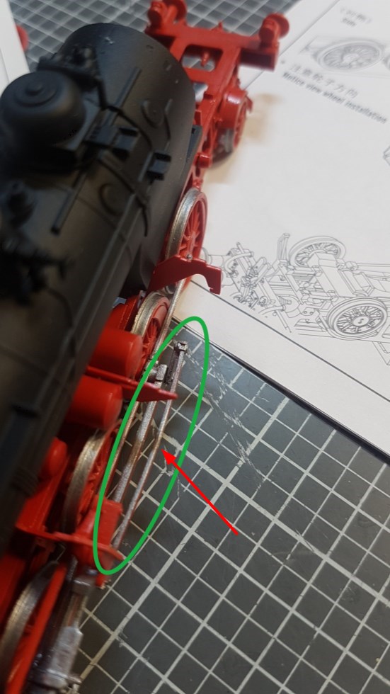

Soweit sieht es gut aus, nur eine Stange passt nicht ganz:
Man sieht deutlich, das sie unter Spannung steht und sich verbiegt. Also habe ich schnell wieder alles zerlegt, bevor sie dauerhaft die Form ändert :du:
Erster Schritt wird jetzt sein, alle Verbindungen, Zapfen und Löcher, von Farbe zu befreien damit sich die Teile frei bewegen können. Teilweise saßen sie beim Zusammensetzen doch "Press" aufeinander. Vielleicht gibt das dem Ganzen ein wenig Spiel damit sich die letzte Stange auch ohne Spannung einfügt. Wenn nicht, muss ich mir was einfallen lassen. Da es sich wohl nur um maximal ein bis zwei Zehntel handelt, würde ich wohl den Verbindungszapfen opfern und die Stange so aufkleben. Aber erst werde ich mal die Farbe abkratzen 8) ...
Wie der Kampf Mensch gegen Maschine ausgegangen ist, erzähle ich euch beim nächsten Mal.

Nur etwas Schade das die Stange nicht mitspielt und lieber 'ne Biege macht
Ja, ich hoffe das mein Plan aufgeht und ich die Stange wieder in die Spur bringe. Ansonsten ... :!!
Mittwoch, 17. August 2022, 08:16
Moin Ingo,
Wirklich toll das ganze. :thumbsup:
Das mit der Stange könnte am Umlenkhebel liegen, wenn du den die Zehntel nach hinten biegst sollte es passen. Meine Meinung, ist halt immer schwierig wenn das Gestänge statisch ist.
Mittwoch, 17. August 2022, 08:56
Moin Moin,
Vielen Dank Bernd :hand:
Gestern habe ich nicht viel gemacht, nur mal die Löcher aus gerieben und die Zapfen von Farbe befreit. Die Gestänge haben sich jetzt schon mal ganz leicht auf den Rädern bewegt. Mal sehen wie es dann bei der nächsten Stellprobe aussieht. Die Umlenkhebel verbiegen werde ich nicht. Die sind so dünn, das würde sicherlich schief gehen:
Wenn es so nicht flutscht, dann versuche ich die Variante den Zapfen zu entfernen und durch ein Stück Poly zu ersetzen.

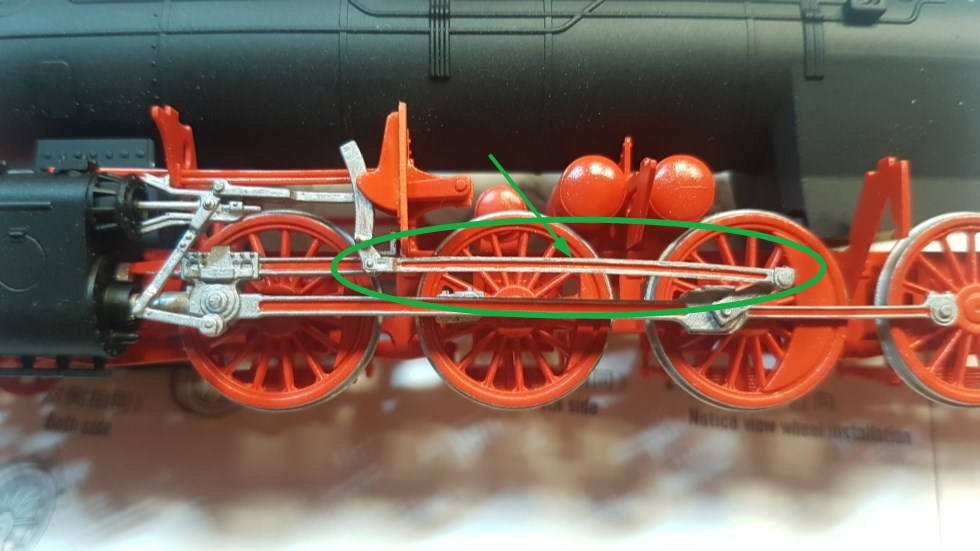

ja, dünn sind die Gestänge auf jeden Fall. Ich habe jetzt gerade keines vor mir, aber das verbogene dürfte geschätzt bei 0,7 x 1,0 mm liegen, in der Mitte (roter Bereich) noch dünner.

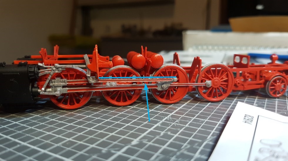

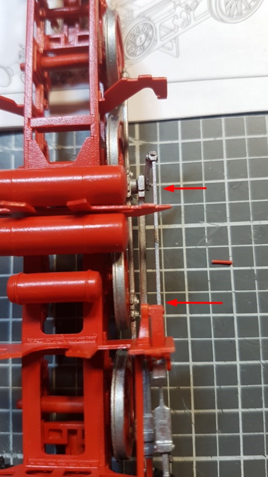

Gestern habe ich dann nochmal an ein paar Stellen Farbe abgekratzt und das Ganze erneut zusammen gesetzt. Da sich die Gestänge jetzt frei bewegen können, rutscht alles von alleine in die richtige Position und siehe da ... es passt :tanz:
Mit dem Raster auf der Unterlage erkennt man, dass das Gestänge schön gerade ist:
Hier habe ich mal eine Linie mit ins Bild gelegt:

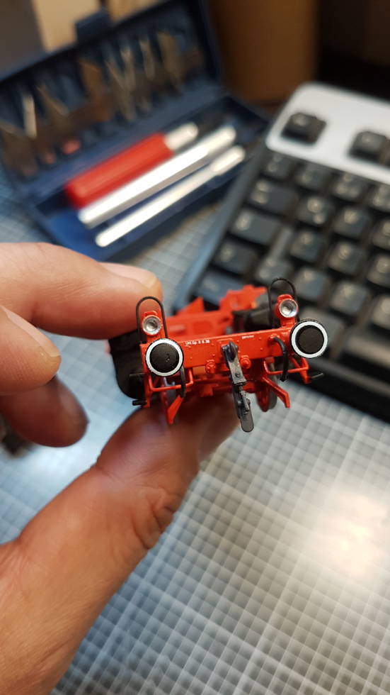

Dann wollte ich die andere Seite zusammenstecken. Wollte :!!
Räder und Gestänge liegen jetzt so leicht aufeinander, das alles relativ schnell wieder auseinander fällt, wenn man nicht wie Spiderman mit 8 Fingern alles beieinander hält X(
Also wollte ich ganz mutig sein und die erste Seite mit ein paar Mikro-Tropfen Kleber fixieren. Wollte!
Der Teufel ist ein Eichhörnchen und überhaupt der beste Freund von Mr. Murphy ... die Kanüle vom Kleber war verstopft :motz: Also den 0,5er Federstahl gezückt und angesetzt zum Reinigen, da fällt mein Blick durch Zufall auf die Bauanleitung und ich hab die Bremsen gesehen 8| Bremsen ... Ahhhh, die müssen unter das Gestänge ....
Danke Eichhörnchen, Danke Mr. Murphy :hand: die hätte ich nie im Leben noch hinterher montiert bekommen 8) Hier mal eine lose eingesetzt:

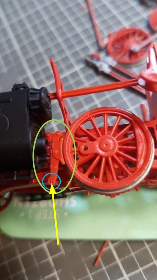

Im blauen Kreis sieht man den Zapfen, auf dem die Bremse aufgesteckt ist. Das gefällt mir so gar nicht, vor allem im Vergleich zum anderen Ende. Den Spalt der sich da ergibt werde ich mit Holzleim-Wasser-Gemisch auffüllen und so versuchen es wie am anderen Ende aussehen zu lassen. Mal sehen ob es klappt :nixweis:
Also spendiere ich als nächstes den Bremsen ein paar Farb-Akzente und dann kann ich sie anbauen und mich um den Spalt kümmern, bevor es mit dem Treibradsatz und seinem Gestänge weiter geht. Davon erzähle ich euch dann beim nächsten mal.

Dann hat das ja schon mal geklappt mit dem Farbe kratzen, prima. :thumbsup: :thumbsup: :thumbsup:
Die Bremsklötze liegen nicht immer alle gleichmäßig an den Rädern, manchmal ist ein Spalt breiter oder auch schmäler, kommt auch immer drauf an wie die Bremsen eingestellt wurden.

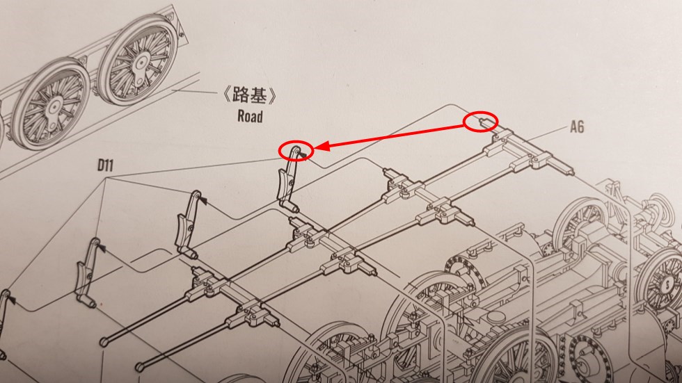

[..] Die Bremsklötze liegen nicht immer alle gleichmäßig an den Rädern, manchmal ist ein Spalt breiter oder auch schmäler [..]
Ich glaube wir reden nicht vom gleichen Spalt :nixweis:

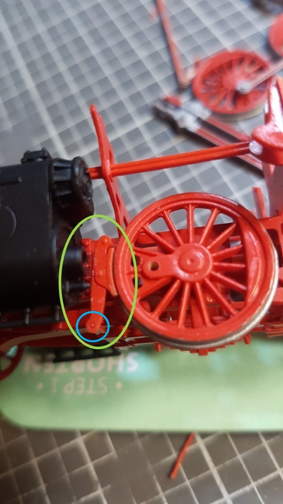

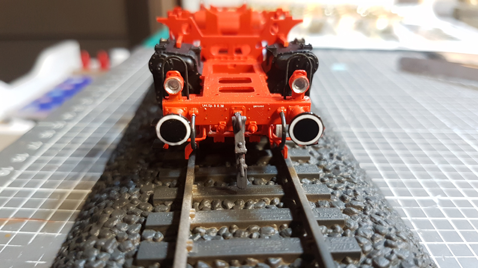

Ich meine nicht den Spalt zwischen Bremse und Rad, sondern diesen. Da wird die Bremse (D11) auf den Zapfen von Teil A6 gesteckt:
Am Modell sieht das dann so aus, da wo der gelbe Pfeil drauf zeigt. In der Mitte der Zapfen von A6, außen die Bremse D11:
Samstag, 20. August 2022, 07:18
Moin Ingo.
Ah so, ja klar, da sitzt normaler weise eine Mutter mit Unterlegscheibe drauf, wenn ich mich richtig erinnere.
Da hat sich der Formenbauer einfach mal was gespart, normal ist da ja alles beweglich.
Ich vermute eher einen Bolzen, durch einen Splint gesichert:
Bei mir sieht es jetzt so aus:
Wenn erst noch ein wenig Dreck, Staub und Rost drauf ist, passt es meiner Meinung nach. Und ja, ich habe die Bremsklötze nicht in Feuerrot lackiert, sondern ihnen ein bisschen Revell AQUA 78 Panzergrau spendiert. Ich habe ein paar Bilder gesehen, da hatten die Klötze eine andere Farbe und ich fand es ganz nett.

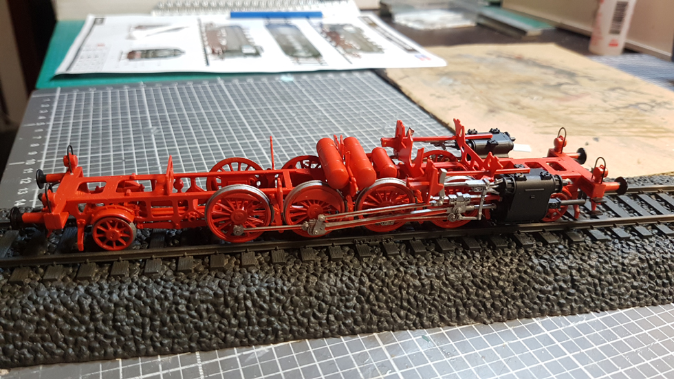

Und dann habe ich das gesamte Gestänge montiert und auch verklebt. Passt soweit alles 8)

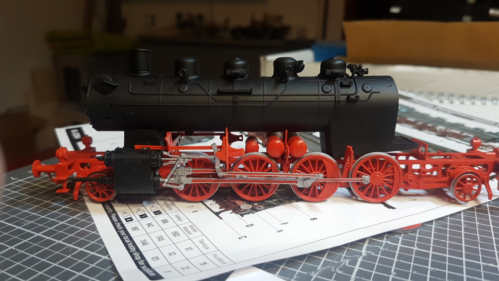

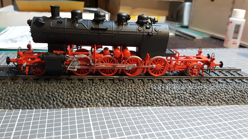

Hier nochmal eine Stellprobe mit Kessel:
Decals für die Nummer und das DB-Zeichen sind auch gedruckt und auf 0,3mm Sheet aufgebracht. Da ich nicht weiß drucken kann, habe ich nur die schwarzen Ränder auf eine weiße Decalfolie gedruckt. Da der Drucker auch nicht satt schwarz kann (was kann er überhaupt? :D ), ist es eher sehr dunkles Grau. Passt aber für mich. Ich suche mir jetzt die drei besten Nummern und zwei besten DB-Zeichen aus, bringe sie auf die richtige Größe und dann können sie zur gegebenen Zeit an die Lok:
Das Gleisbett ist bis jetzt nur mal mit einer dünnen, nicht 100% deckenden Schicht Vallejo 71.056 Panzergrau übersprüht.
Untenrum sind wir jetzt erstmal soweit fertig, dann kann es an Kessel, Führerhaus, etc. weiter gehen. Davon erzähle ich euch aber erst beim nächsten Mal...

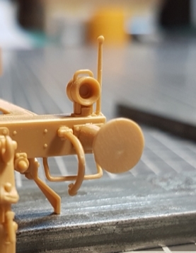

Als Erstes hab ich mir nochmal die Armaturen im Führerstand angeschaut:
Das braune Ding ist das Bausatzteil. Eines der wenigen Teile, die gruselig aussehen. Daneben ausgestanzte 0,5mm Polysheets (⌀ 2,5 und 3mm). Die Bausatzteile haben 2,8mm Durchmesser:
In die Mitte der kleinen Stanzteile kamen Löcher mit ⌀ 0,5mm für Federstahl:
Und dann nochmal die 3mm-Scheiben obendrauf. Der Stanzgrat zeigt dabei nach vorne, so habe ich eine schöne scharfe Kante zum Lackieren:

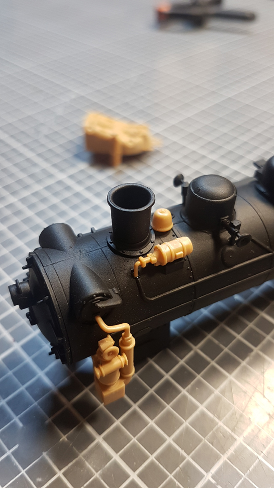

An den Kessel kamen noch ein paar fehlende Anbauteile:

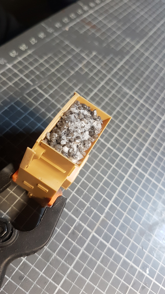

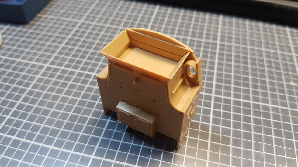

Die Rückwand vom Führerhaus. Schöner Kohlekasten, aber leer ;(
Zum Glück hat meine Frau solches Deko-Granulat. Keine Ahnung was es ist, aber es hat genau die richtige Größe und die Farbe ... die kann man ja ändern 8) :
Macht sich auf jeden Fall verdammt gut als Füllung im Kohlekasten, eingeklebt mit einem Holzleim-Wasser-Gemisch:
Auch mit dem Rest vom Führerstand wirkt es stimmig
Und hier dann die mittlerweile gewohnte Stellprobe. Man erkennt immer deutlicher, wohin die Reise geht:
