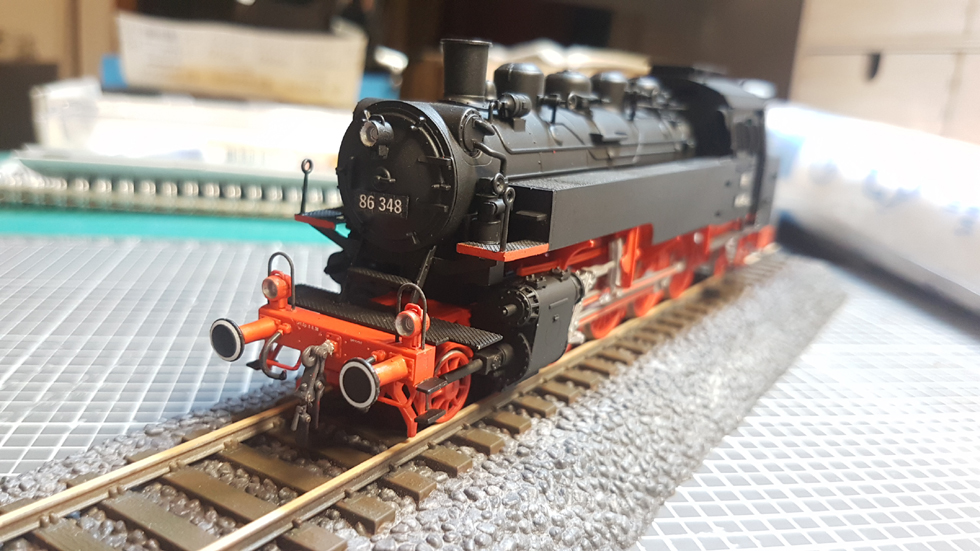

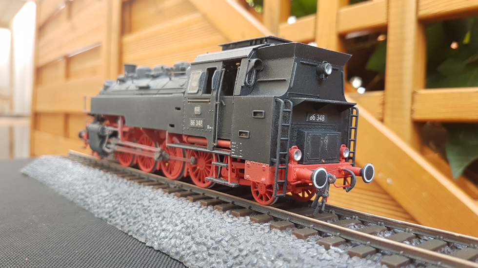

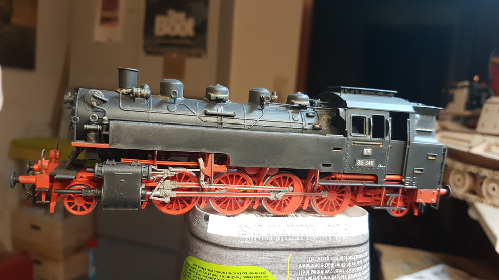

Nun sieht die Lok schon fast perfekt aus, fehlen nur noch die Decals für die Beschriftung. :respekt: :dafür: :thumbsup: :thumbsup: :thumbsup:
Der C-Gleisschoter ist schon schön, kostet aber auch und ohne etwas Nachbehandlung geht es da auch nicht.
Ich meine du bist schon auf dem richtigen Weg und wie Tim schon sagte, für die Schwellen noch mit einem hellen Ocker trocken malen und noch etwas Rost dazu.

Moin Moin,
Danke für eure netten Kommentare :hand:
@Simon: Schön das du noch zugestiegen bist :wink: Ob die auf deine Anlage passen würde? 1:72 ist ja unüblich 8)
Ich bin tatsächlich am überlegen, ob ich nicht ein neues Gleisbett bauen soll. Holz für die Schwellen hätte ich und aus dem Granulat von meiner Frau lässt sich bestimmt auch Schotter machen :nixweis:
Ich denke darüber noch mal nach...

Moin Ingo
Wenn es nach mir ginge dann könnte die 86 so bleiben wie sie ist. Nur die Beschriftungen noch dran und Fertig wäre das Schmuckstück :) . Schwellen kommen auch schon ganz gut rüber, hier und da noch etwas Farbe bzw. Pigmente drauf und gut ist. Schotter ist wohl nun die noch größte anstehende Arbeit. Aber da sehe ich bei dir wenig Probleme, die Kohle hast du ja auch 1A hinbekommen :ok:

Ein bisschen will ich an der guten Dame dann doch noch machen. Sie soll ja nicht so aussehen, als käme sie direkt von der HU :du:

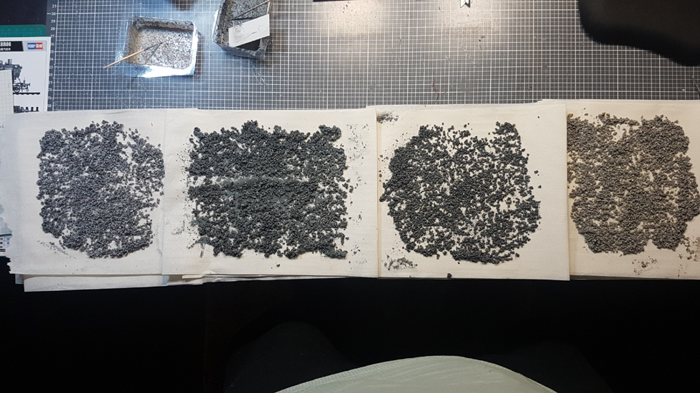

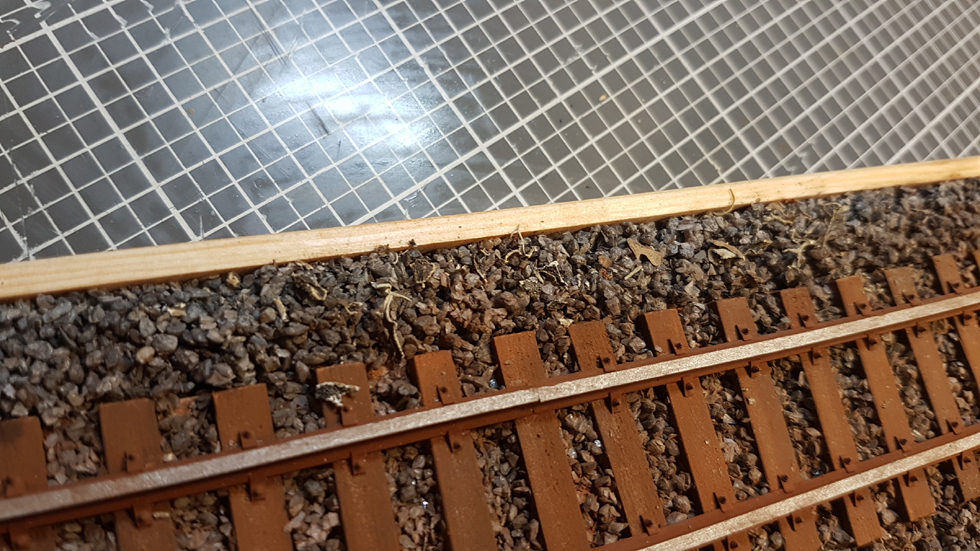

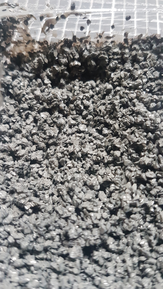

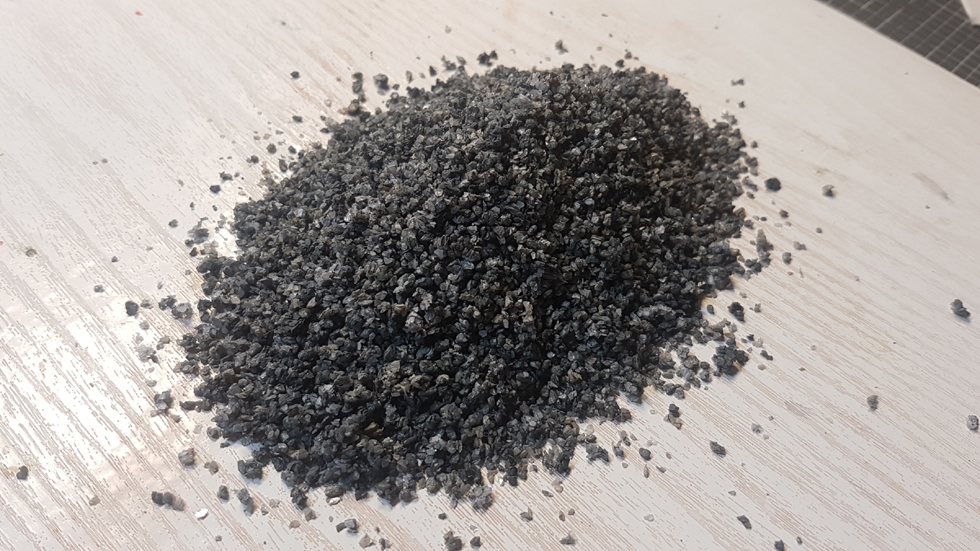

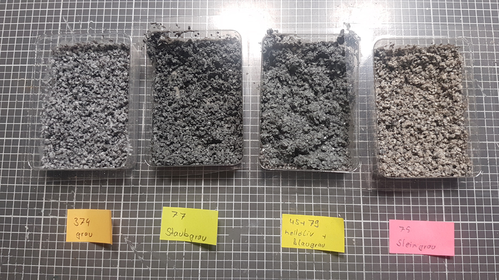

Jeden Morgen auf dem Weg zur Arbeit stehe ich auf einem Hochbahnsteig und habe unter mir ein S-Bahngleis (alle 15min ein Zug) daneben noch ein paar Rangier- und Ausweichgleise (eher selten befahren). An Schwellen gibt es alles, von neuen Betonschwellen bis Holz in verschiedenen Stadien der Verwitterung. Da hole ich mir meine Vorbildfarben, weil, wie Du richtig sagst, Bilder auf dem PC die Farben immer anders wieder geben.

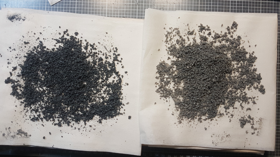

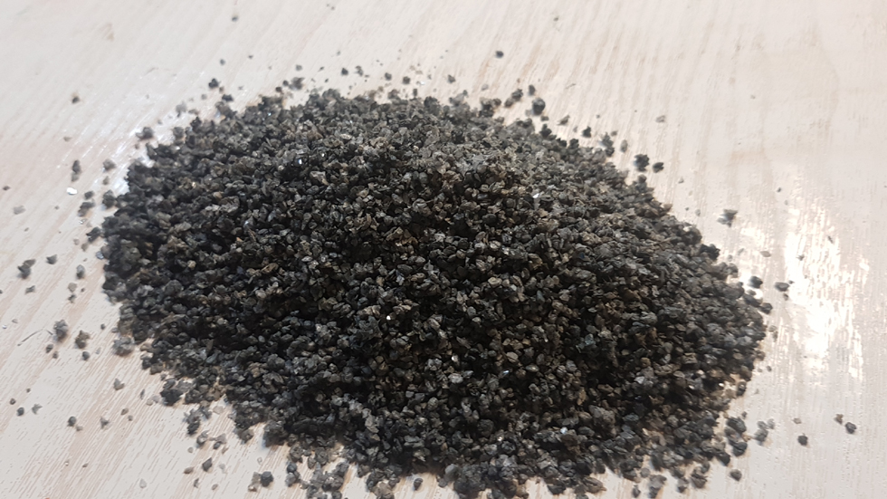

Und so ging es an die Schotterproduktion. Als Erstes das Granulat meiner Frau mit Revell AQUA und Wasser vermischt:
Hier ein Vergleich zur Originalfarbe:
Und hier die vier Farben, die ich verwendet habe:
[..] der Schotter könnte aber bausatzseitig scharfkantiger sein [..]
Das ist hier der Fall:
Zum Trocknen habe ich den Schotter dann auf Papiertücher verteilt und alle paar Stunden umgewälzt:
Nach dem Trocknen sah das Ganze dann so aus:
Im Anschluss war mischen angesagt. Alle vier zusammen auf einem großen Haufen. Zwei Bilder aus verschiedenen Richtungen (Beleuchtung):

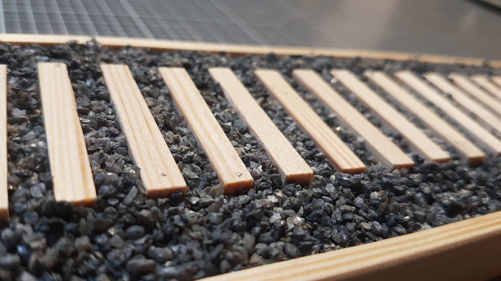

Und so sieht es dann um die neuen Schwellen aus. Die rechte hat die richtige Größe, die anderen muss ich noch zuschneiden:
Wenn da dann noch Staub, Dreck und Rost drauf kommt und die Schwellen ihre richtige Farbe haben, dann wird das meiner Meinung nach was werden. Wenn ich das hinbekomme :nixweis:
Ob es was wird, das zeige ich Euch beim nächsten Mal.

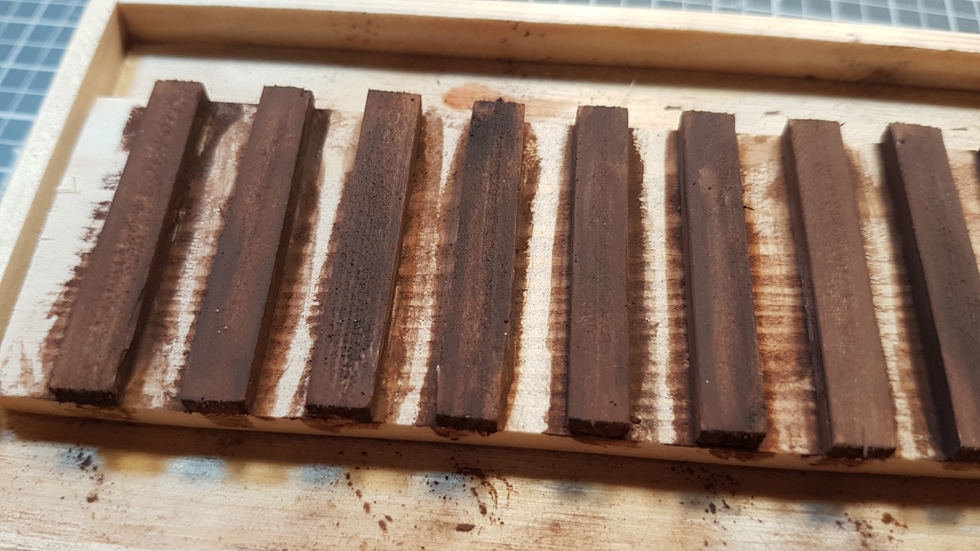

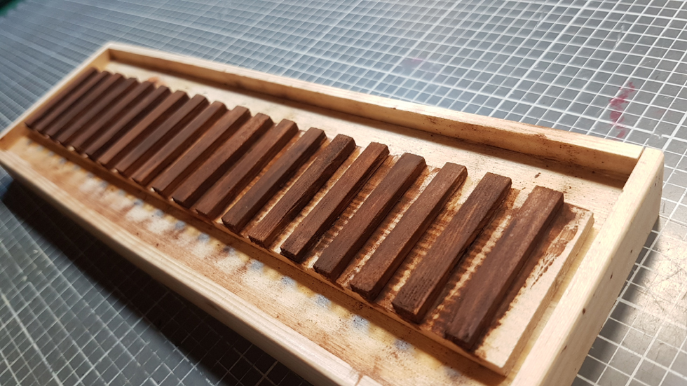

vielleicht kannst du ja mit dem Cutter eine Maserung in die Schwellen schnitzen ... Ich hab das bei de schienen meines Deloraen so gemacht Baubericht: DeLorean im Maßstab 1:8 von Eaglemoss ab Beitrag 460 ...ich weiß ganz anderer Maßstab :pfeif:
Dann hab ich die Schwellen mit dem Bunsenbrenner abgeflämmt und danach in Clou Beize Eiche getaucht , ein bisschen nach dem trocknen abgebürstet damit der Glanz verschwindet etwas Wash und Rost....fertig.

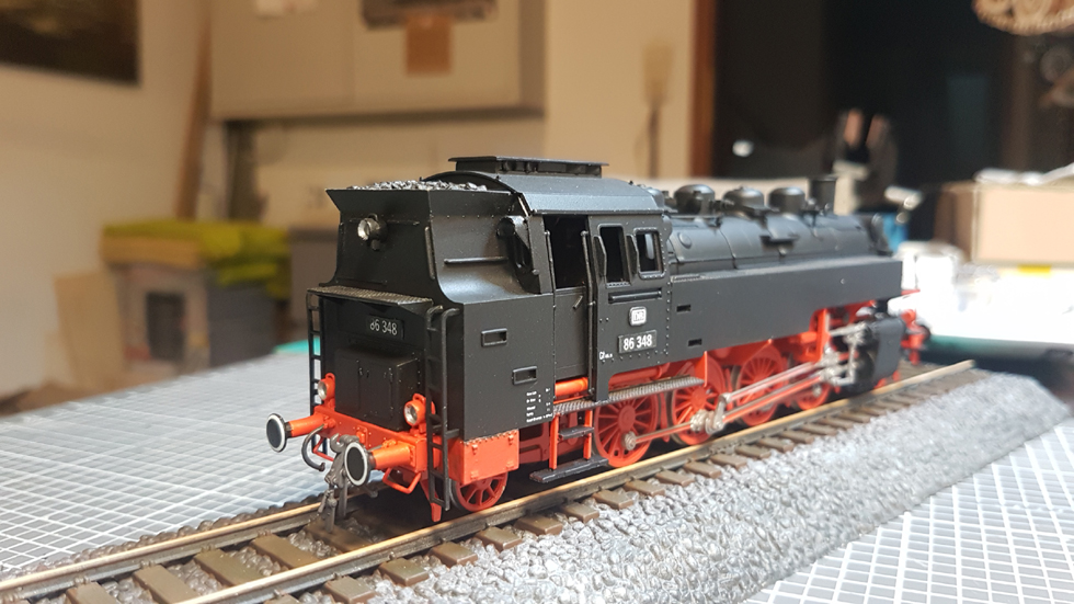

@René: Danke für die Tipps. Ich werde einfach 120er- oder gar 80er-Schleifpapier nehmen und ein- zweimal drüber gehen 8)

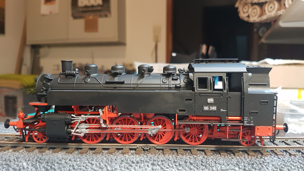

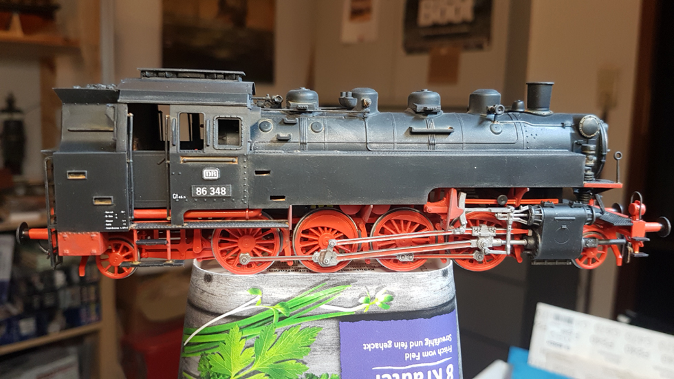

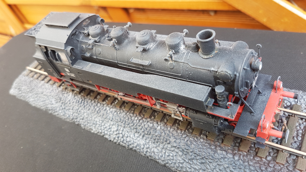

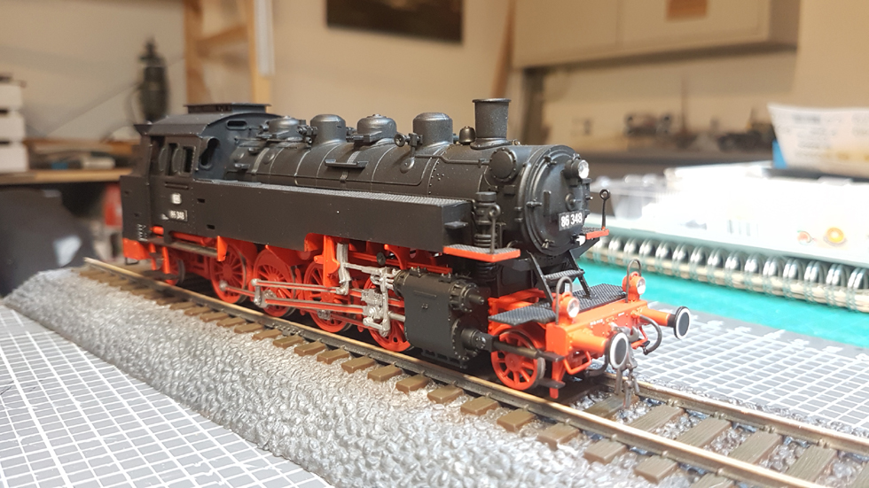

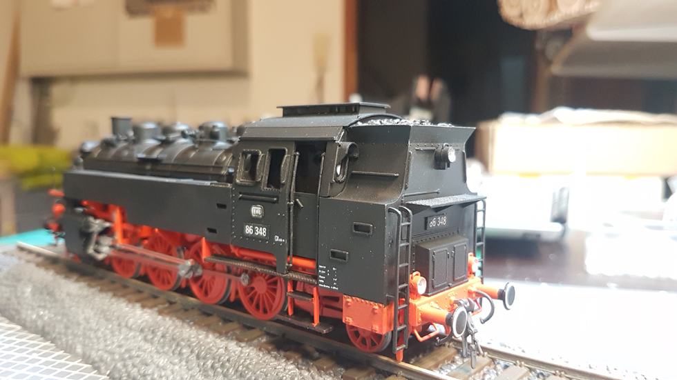

Heute ist die Lok fertig geworden. Die letzten Teile sind angeklebt, Decals aufgebracht und DB-Logo und Nummer ran. Danach eine Schicht Klarlack, damit ich eine gute Basis zum Altern habe. Hier ein Rundgang um die Lok:

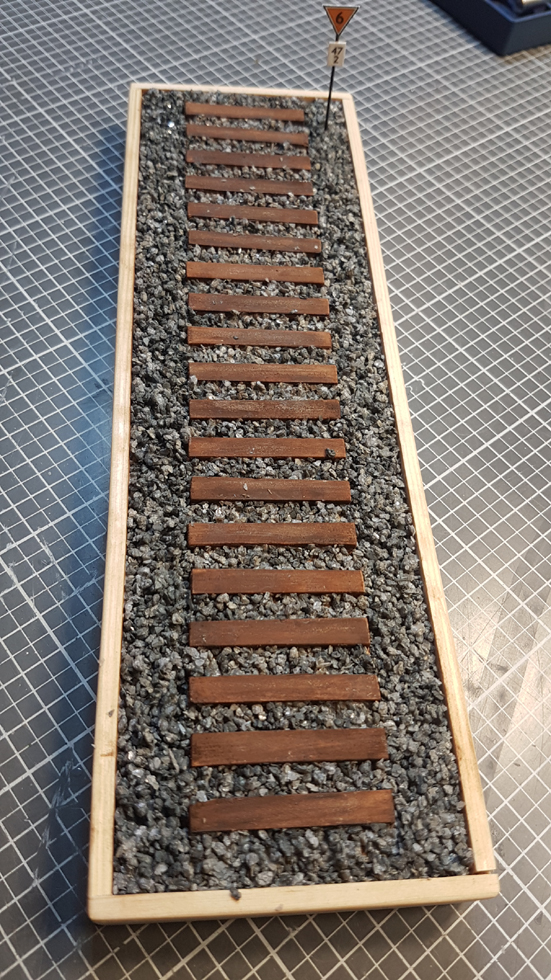

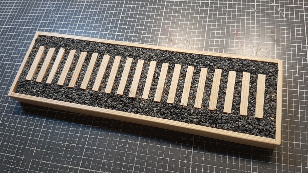

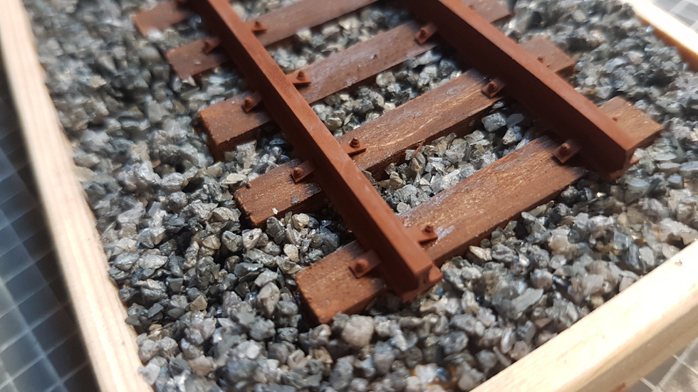

Das Eigenbau-Gleisbett sieht jetzt so aus. Ein Holzrahmen mit Bodenplatte, darauf die Schwellen:
Dann mal probehalber den Schotter eingefüllt:
Auch aus der Nähe macht das Ganze einen guten Eindruck:
Jetzt geht es weiter mit dem Altern der Lok und den Farbarbeiten an den Schwellen. Davon erzähle ich euch dann beim nächsten Mal...

Die Lok sieht klasse aus, wie frisch vom Modellbahnladen, aus der Packung :thumbsup: also sehr realistisch geworden. :respekt: :dafür:
Der Schotter kommt auch schon mal gut mit den Schwellen, wie willst du das mit den Kleineisen machen, also der Schienenhalterung?

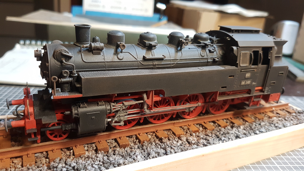

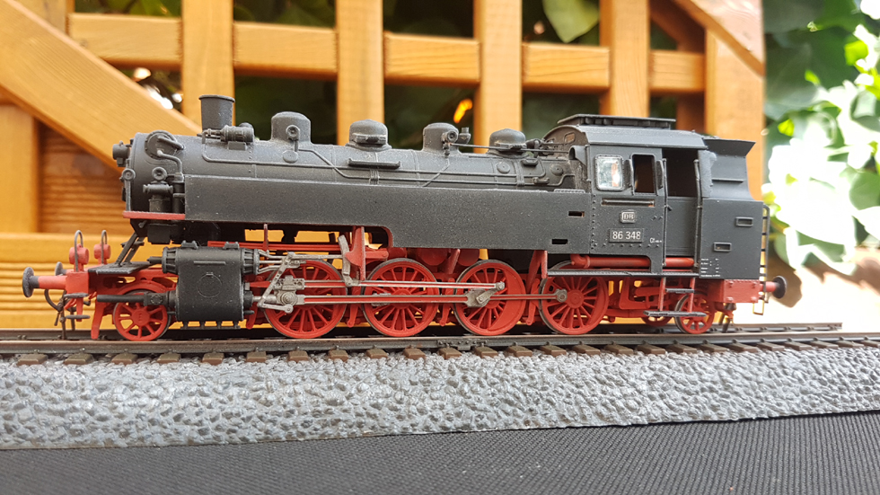

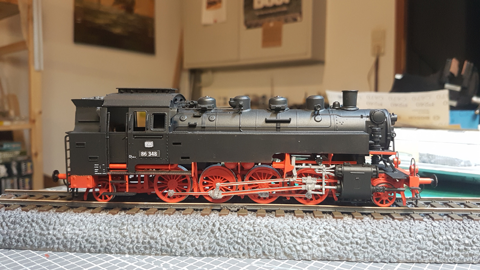

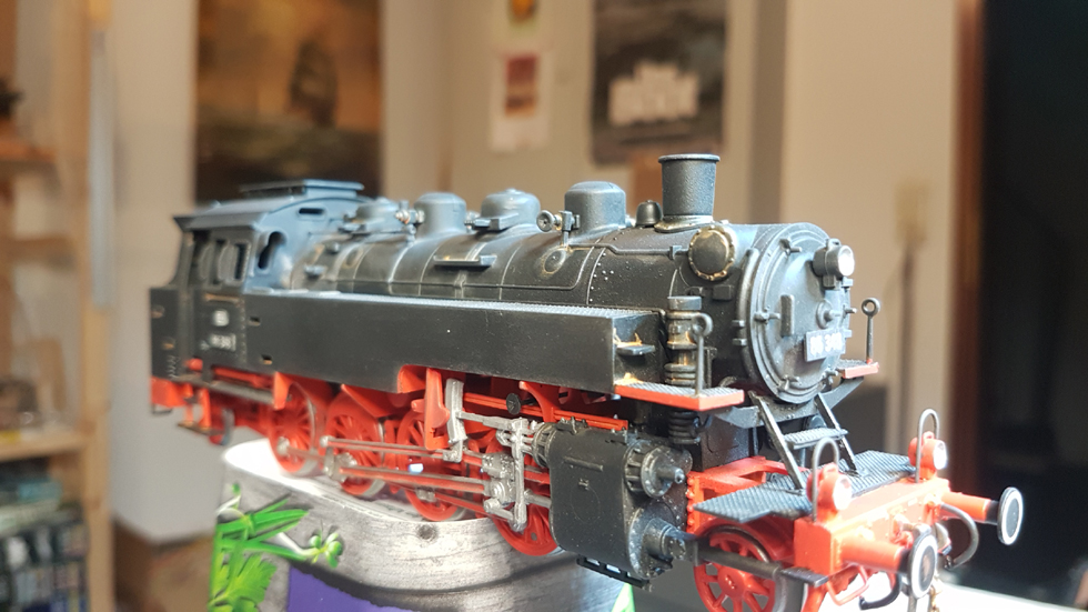

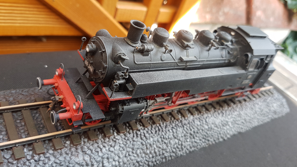

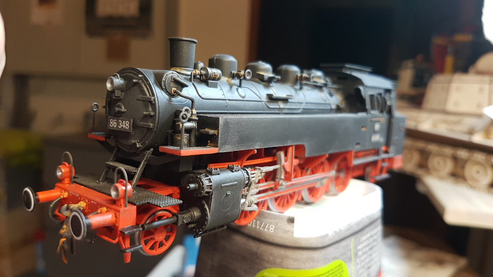

Hier mal eine Wasserstandsmeldung in Sachen Alterung an der 86er. Hauptsächlich Tamiya Weathering Set und ein bisschen Kreide-Staub:
Die Schwellen sind mit brauner Kreide, braunen Pigmenten (beides mit Wasser gemischt) und Wasserfarben angemalt, dann mit Revell Aqua 314 (Beige) ein wenig trocken übergebürstet:
Und noch zwei Nahaufnahmen:

Die Lok sieht schon mal gut aus :ok: , vielleicht etwas mehr Öldreck am Gestänge, aber das ist Geschmackssache.

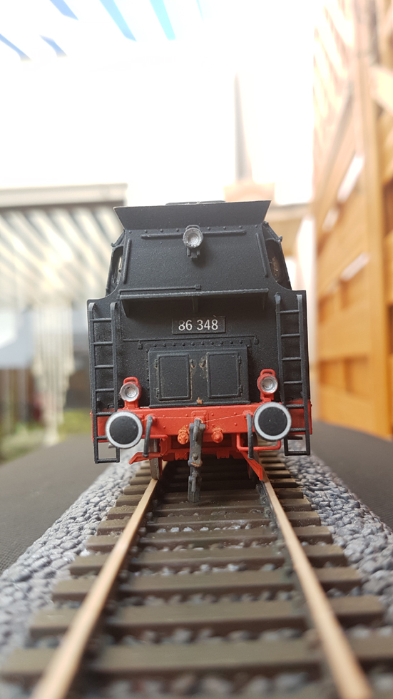

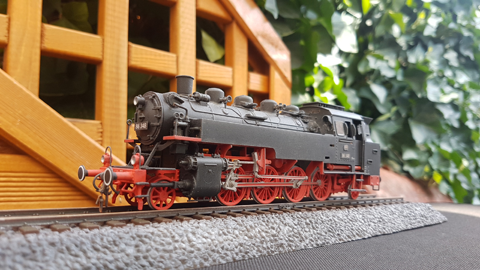

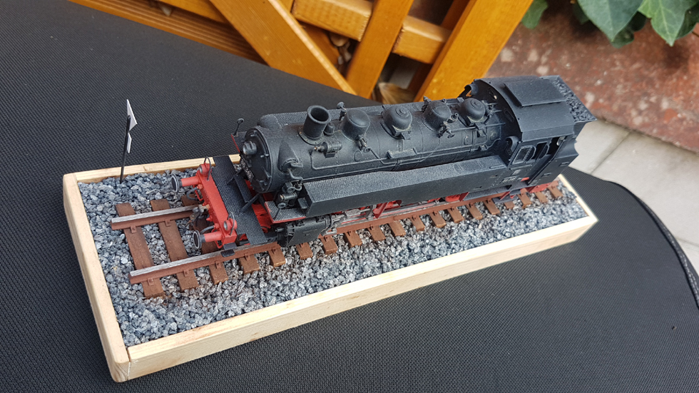

Mehr Öldreck wird es nicht geben, damit bin ich ganz zufrieden. Aber ein wenig mehr Staub wird es noch geben.
Amerikanische Art passt nicht nach Europa, der gebogene Federstahl nicht zur Epoche ...
Ich werde die alte Variante wählen, allerdings vereinfacht. Ein Stück 0,25x1,5mm Poly und darauf eine 0,8mm Mutter:
Das wird passen 8)

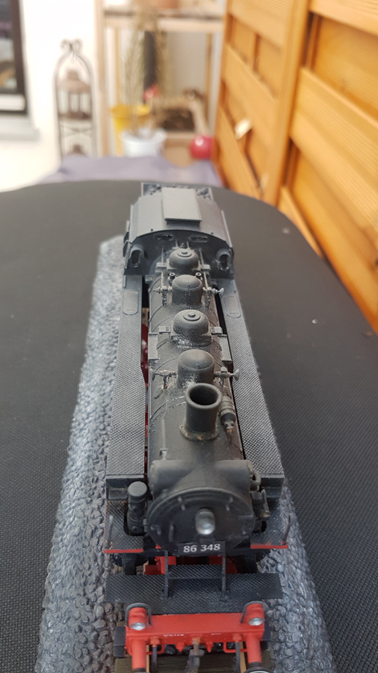

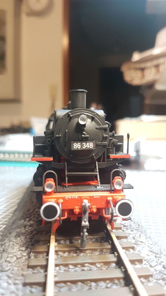

Ohne viele Worte: Die Lok ist fertig:
Das einzige, das nach den Fotos noch passiert ist, war das Einbringen von Schmucksteinkleber in die Lampen.
Jetzt geht es weiter mit dem Gleisbett 8)

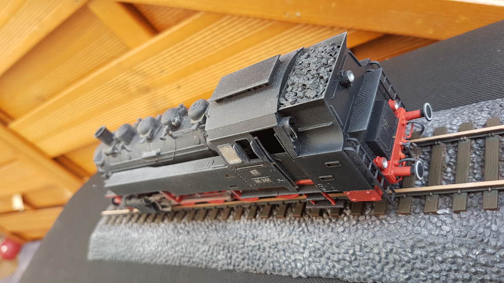

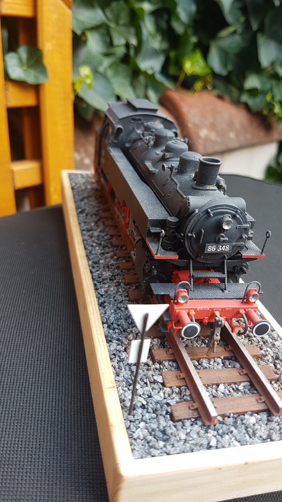

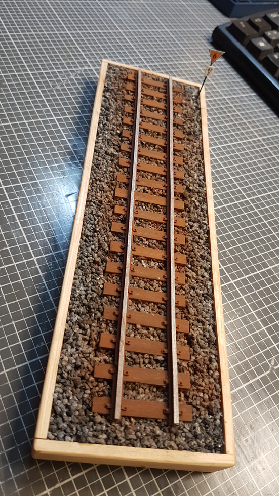

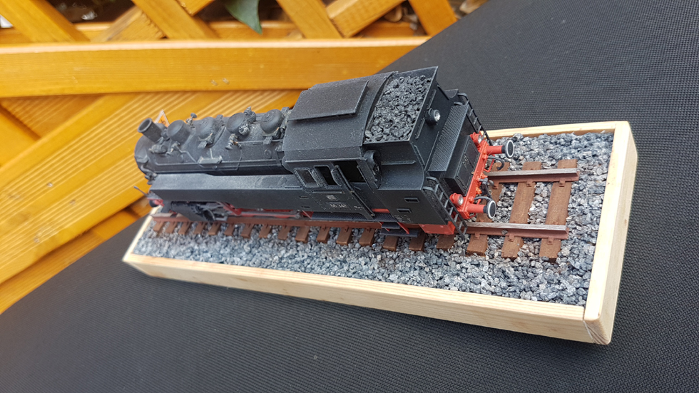

Auch mit dem Gleisbett ging es weiter. Eingeschottert und mit Holzleim-Wasser-Spüli-Gemisch beträufelt. Das muss jetzt erst mal trocknen:

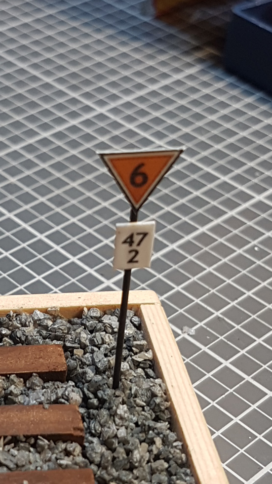

Kleines Detail am Streckenrand: Langsamfahrt (60km/h) an Kilometer 47,2. Selbst gedruckte Decals auf 0,3mm Sheet an brünierter Messingstange. Nur lose gesteckt:
Wenn alles trocken ist, werde ich sehen, wie viel Schotter nicht fest ist und die Prozedur wiederholen. Davon erzähle ich euch dann beim nächsten Mal.

Das wird und das Schild ist ein besonderer Hingucke. :thumbsup: :thumbsup: :thumbsup:
110
Mittwoch, 31. August 2022, 07:00
Ganz schön eingestaubt, die 86. Trotzdem sehr schön, gerade das Hervorheben der Kanten finde ich gut, so verliert sich nicht alles in der Hauptfarbe :)
Das Gleisstück wird, nur das Schild finde ich zu nah platziert :S

Schön das es auffällt. Darauf habe ich nämlich, aus den von dir angesprochenem Grund, extra geachtet 8)
[..] nur das Schild finde ich zu nah platziert [..]
War nur mal eine Probe. Wird sich zeigen wie weit es nach außen kommt. Überstehen sollte es aber nicht ;)

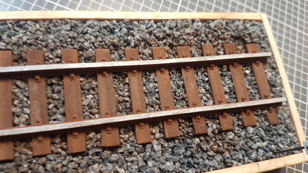

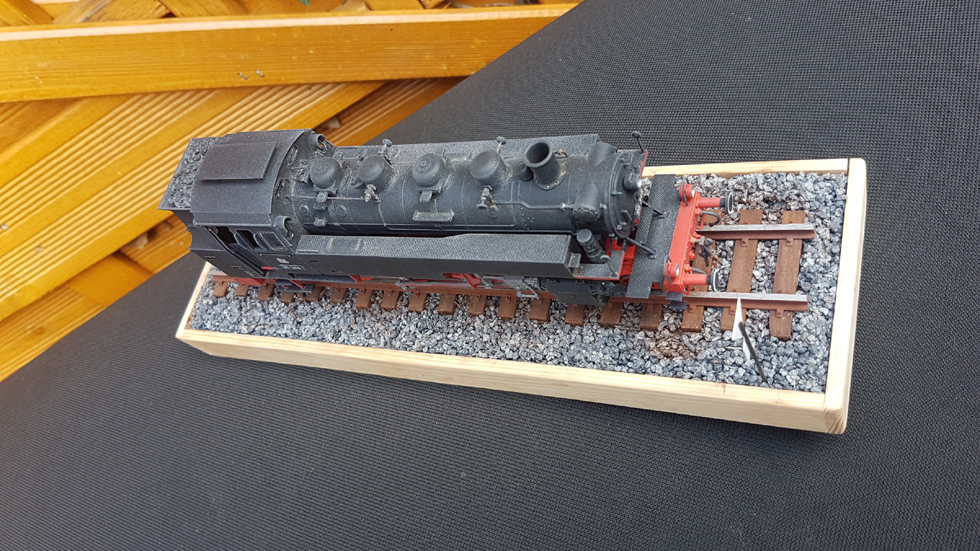

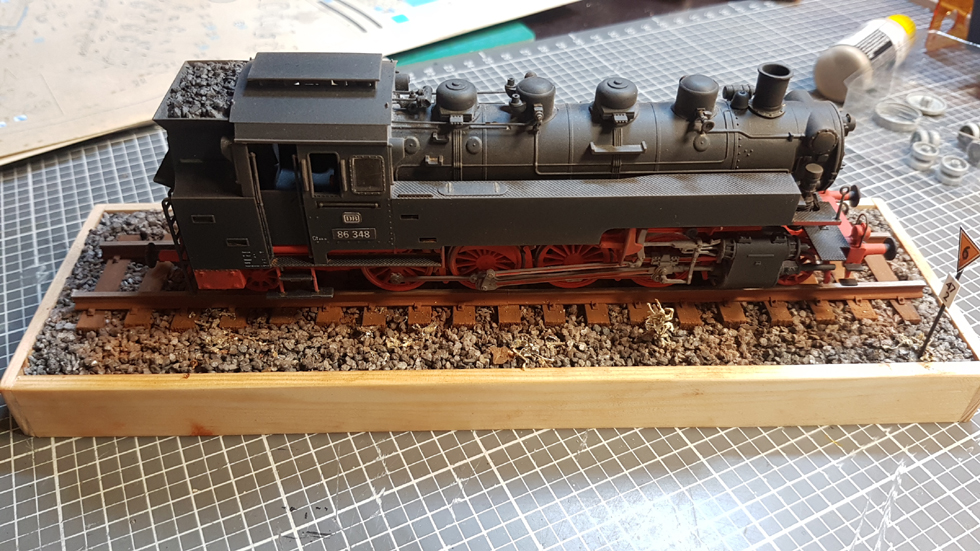

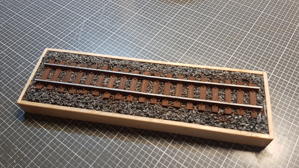

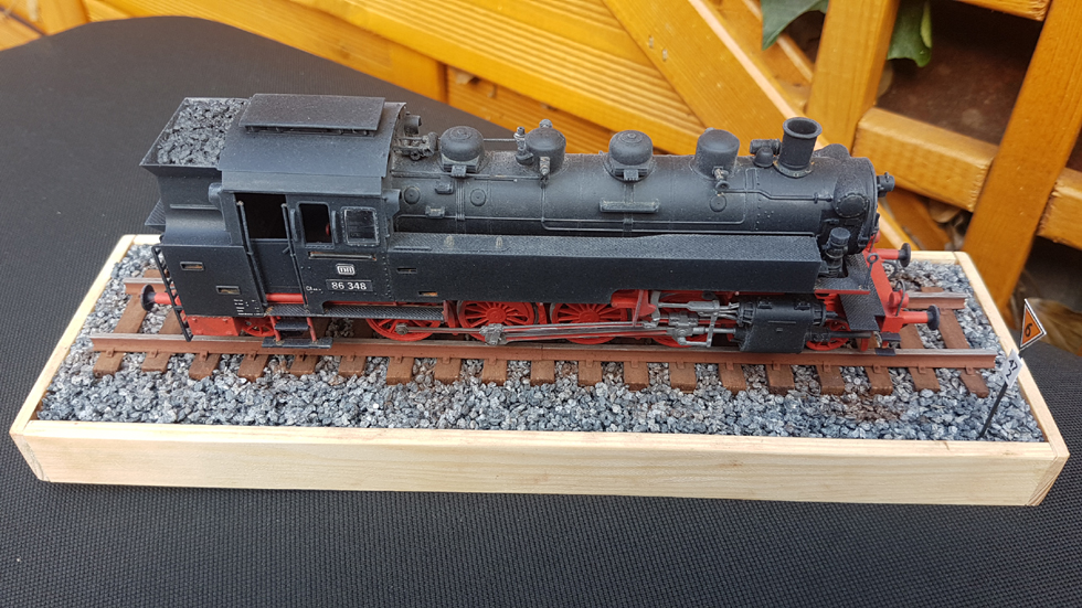

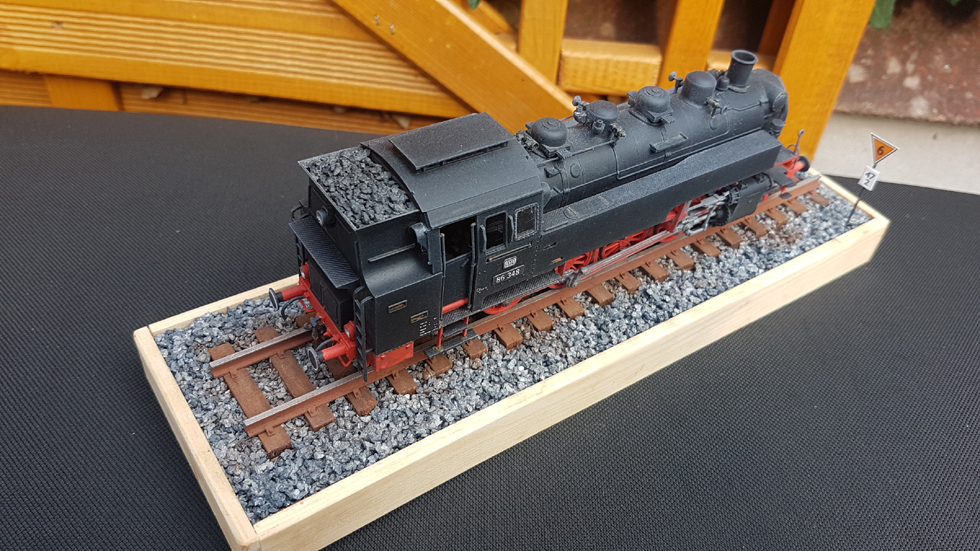

Für die Schienenbefestigung auf den Schwellen habe ich insgesamt 72 dieser Teile angefertigt. 2,5mm lange Stücke aus 0,25x1,5mm Poly und darauf eine 0,8mm Mutter:
Die kleinen Teile wurden schräg an die Schienen geklebt. Bei der Schiene im Vordergrund sieht man noch die Grundierung mit Revell AQUA 83 Rost, die hintere hat bereits einen Überzug aus Rost-Pigmenten. Was die Jungs von Revell sich hier gedacht haben als sie diese Farbe (83) Rost nannten?
Dann die Schienen auf die Schwellen. Spurweite: 20mm ;) Die Kleineisen sind zwar nicht 100% original, aber für den Maßstab absolut ausreichend:
Als Nächstes wurden die Oberseiten und Innenkanten der Schienen mit Revell AQUA 91 Eisen lackiert und dunkelbraune Kreide, zu Staub zerrieben, mit einem weichen Schminkpinsel aufgetupft:

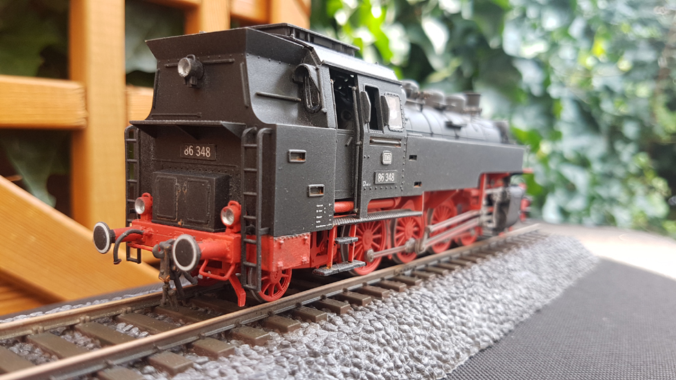

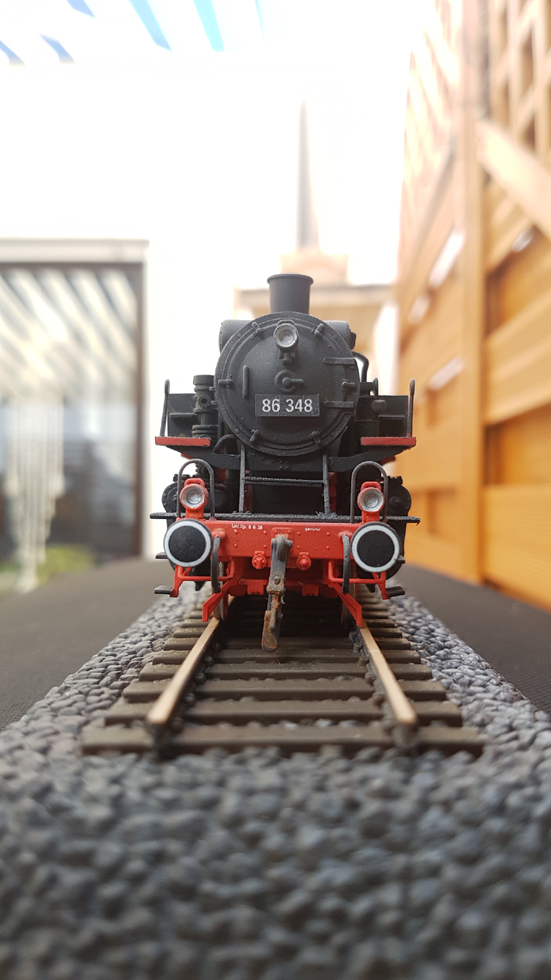

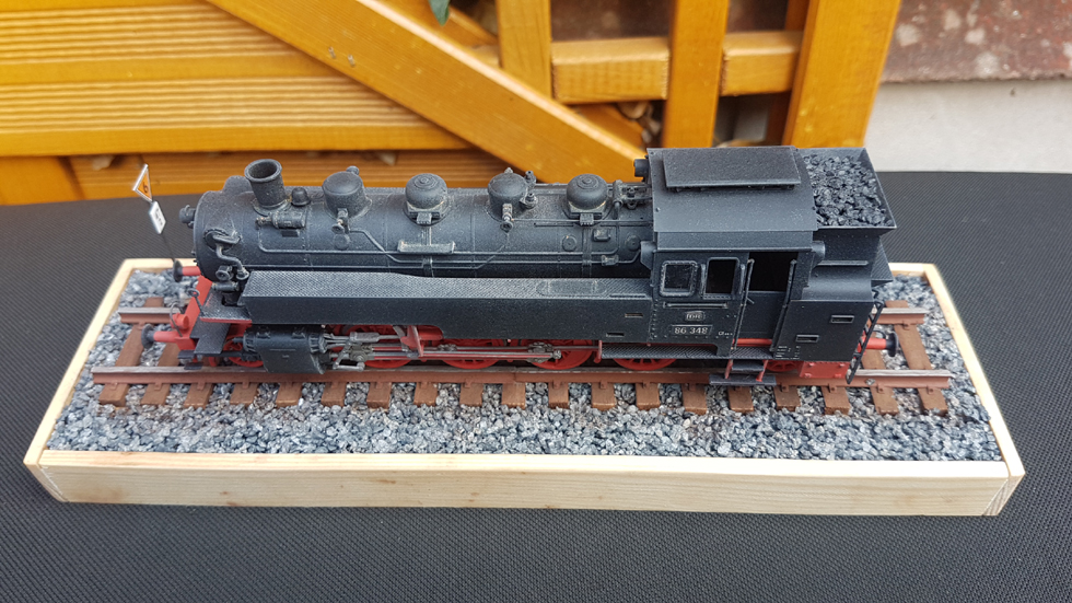

Damit ist auch das neue Gleisbett fertig und 86 348 darf Platz nehmen:
Habe fertig 8)
Vielen Dank an alle, die mich auf dieser Zugfahrt begleitet haben :hand:
Fazit zum Bausatz / Bau:
Diesen Bausatz kann ich nur empfehlen. Sehr passgenau, keine Fischhäute und nur minimale Form-Trennnähte. Einzig die Angüsse sind ab und an sehr unschön platzierten.
Der Bau selbst hat mir viel Spaß gemacht und so manches Mal sind meine Gedanken ~40 Jahre in die Vergangenheit gereist, als ich auf 86 348 vorm Einkaufszentrum Lokführer gespielt habe...

Also das mit den 72 Muttern... :respekt:
Gefällt mir total gut, Deine Lok (und das Gleis)!
Und Du hast einen persönlichen Bezug zum Original, das ist dann richtig klasse! (Wie bei meinen 767 auch.)
Jetzt noch ein paar Grashalme in den Schotter, das könnte ein weiteres Tüpfelchen auf noch einem i sein ;)

@Armin: Ja, der Oberbau mag ein bisschen zu groß sein, aber in dem Maßstab wird es schwer es noch besser hinzubekommen, zumindest für mich :nixweis: :

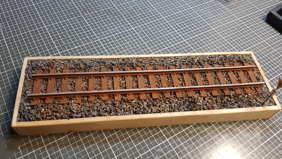

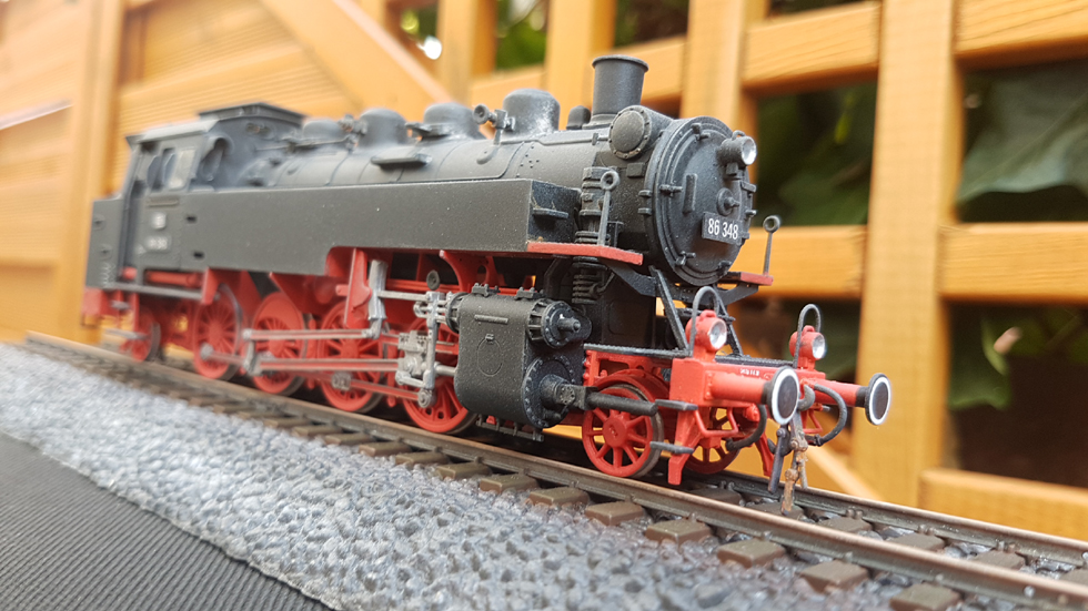

Auf das Gleisbett kam nochmal ein bisschen Dreck. Nicht so viel, ich mag es nicht zu extrem:
Und auch ein bisschen grün ... naja, ehemals grün jetzt bräunlich:
Nicht gefunden? Zum Beispiel da:
Auf das Fahrwerk der Lok nochmal ein paar dunkle Pigmente und über alles dann nochmal Rostbraun. Kommt hier auf den Bildern leider nicht so gut rüber:
Und so steht sie jetzt da und ich denke, jetzt fehlt wirklich nur noch eine abschließende Schicht matter Klarlack:
