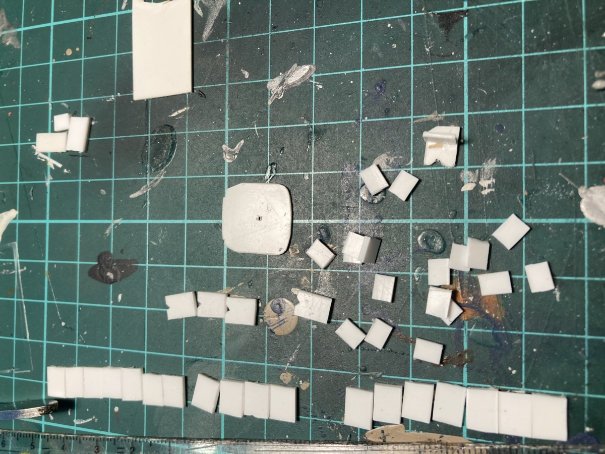

Alle Fenster habe ich überarbeitet und plan geschliffen - dann sieht man perfekt im das Flugzeug.
Die wichtigsten Schots habe ich eingebaut und bemalt, dito das Cockpit (wenn auch sehr vereinfacht)

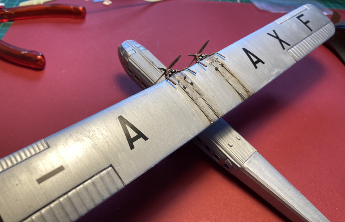

Hier seht ihr
die modifizierte Fronttür
die Vorhänge
das Cockpit
die Motoren mit den Anlagen auf der Tragfläche (sehr präzise nach Photos)
die Verdrahtung auf der Kabine
Hier, in Bild 2, sind die feinen Anlagen, die ihr auf Bild 1 an der Tragflächenkante schon sehen könnt, noch nicht eingebaut, aber ihr bekommt einen Eindruck der Flächen.
In Bild 3 seht ihr die feinen Ableitungen auf der Tragfläche, die detailierten Motoren, aber auch zwei Ärgernisse: Die Verstrebungen an den Motorgondeln sind EXREM empfindlich - hier hat sich wieder eine an der Motorgondel gelöst. Und das Cockpit hat achtern einen furchtbaren Übergang
Bei der Kritik bedenkt: Das Modell ist 1:144...

Ich denke, viel zu verbessern gibt es eigentlich nicht. Sieht doch schon nach einem fertigen Modell aus.
Was mir gerade aufgefallen ist, an der Nasenleiste der Tragfläche rechts unten klafft ein Spalt (aerodynamisch ungünstig) :D

Vom Material zum Modell
Wie in der Vorstellung des Bausatzes der Handley Page 42 W und oben geschrieben, ist das zwar ein schönes Modell - aber mit Tücken.
Dazu kann ich bestimmt einiges, um ein Modell zu bauen - aber anderes eben nicht. Drum bin ich in dem Forum.
Eine Frage allein betraf die Farben.
Die Flugzeuge bestehen aus verschiedenen Materialien: Gewelltes Alu, Glattes Alu, Glatter Stahl, bemaltes Sperrholz (Tragflächen) und bemalte Leinwand... Vielleicht gibts dazu einen Austausch?'
Und dazu braucht es eine Zahl Modifikationen...
Das SIEHT fertig aus. Und für 1:144 vielleicht auch präzise.
Aber das Bild zeigt mindestens EINE TÜCKE: Die stumpfen Verklebungen der Verstrebungen...
Da könnte man schon drüber diskutieren. Ich werde eine Lösung vorstellen.
Man sieht auch die Auspuffanlagen. Die sind schon recht gut - aber zum Beispiel sind die zu weit von den Gondel entfernt.
Und hier sind die Farben noch sehr unichrom. Das kann man ändern.
Als Vorschlag.
Und btw... allein die Streben... die sind schon - wie in dem obigen Photo EXTREM überarbeitet... die Orginale sind sehr massiv.

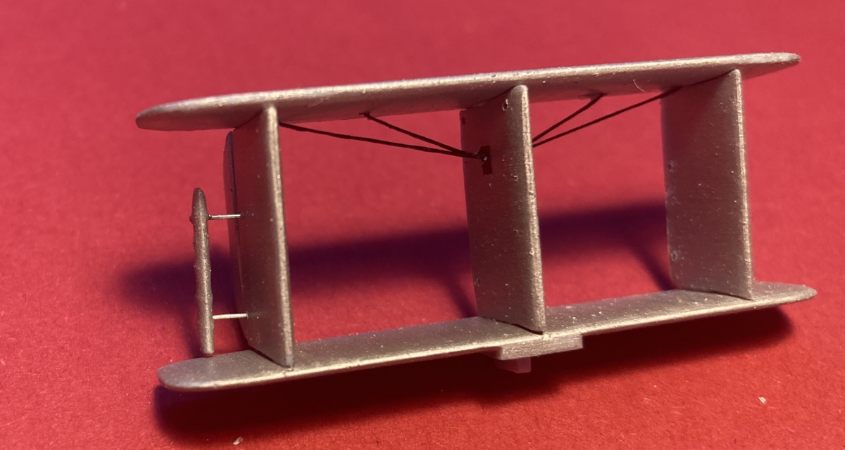

Ein Beispiel ist das - komplexe - Leitwerk.
Die Teile sind in der Airfix-Version sehr roh.
Die kleinen Hilfsleiterke sind in die achtere, untere Höhenleitwerksflosse eingehämmert...
Wo kommen Verspannungen hin?
Wie bekomme ich das "verheiratet"?
Na, vielleicht interessiert das hier jemand...
(Und sorry für den Staub... ich bin ja noch nicht fertig..)

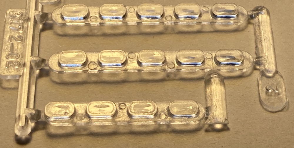

Das Flugzeug des Lichtes
Die Handley Page 42 hatte ein paar unvergleichliche Details...
Eines waren die herrlich großen Fenster mit den Vorhängen. Die sind mir bei dem, was ich im Eingang zeigte - aus meiner Sicht - sehr gut gelungen. Und mit den Vorhängen - die typisch für die HP 42 W und E waren - sehen die schön aus.
Man sieht auch gut in das Modell. Drum habe ich die "Helena" innen farblich so gestaltet, dass man was davon hat- und wenigstens die Schotten und das Cockpit eingebaut.
Aber die Frage ist: WAS kommt da auf Einen zu?
Und: Lohnt es sich?
Die Orgialteite sind extem roh...
Verarbeitet sind die dann so:
Eingebaut sieht man durch die Rohteile nicht durch...
Das ändert sich durch das Bearbeiten (Immer eine Reihe ist poliert...)
und auf Steuerbord:

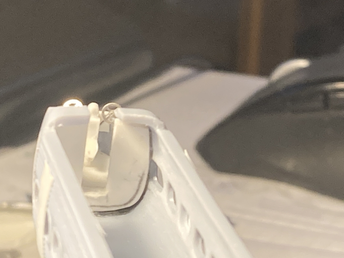

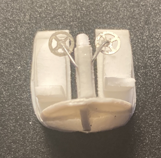

Der Bug und das Cockpit
Wer die Bausatz-Vorstellung anschaut, sieht, was für eine Plasik-Bombe das Cockpit ist
Und bei der "Helena" oben habe ich etwas zur Passgenauigkeit gesagt.
Damit ist noch nicht genug: Ich habe 3 Sätze des Modells gekauft... jede Cockpit-Verglasung ist anders. Die Toleranzen in den Weite sind um 1 MM...
Drei Bilder in - leicht überarbeitet, nahezu roh:
Drei Bilder von Überarbeitungen:
Die Öffnung war für den berühmten "Flaggenstock". Aber der muss auf die Seite.
Und das Ganze mal im Orginal.
"Helena" und "Heracles" waren wohl baugleich. Beide wurden leicht modifiziert - auch in der Beschriftung. Bei der "Helena" habe ich die Verkabelung oben schon gut getroffen.

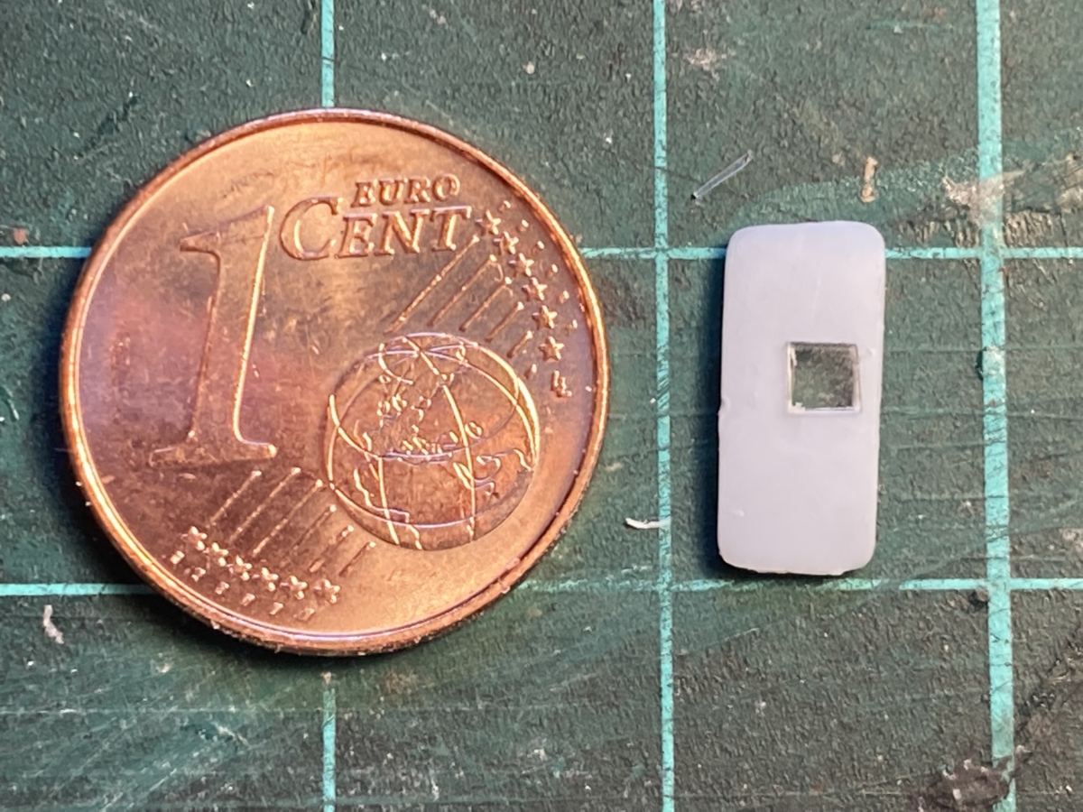

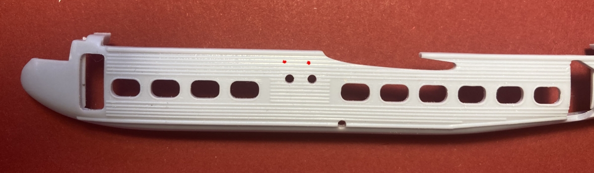

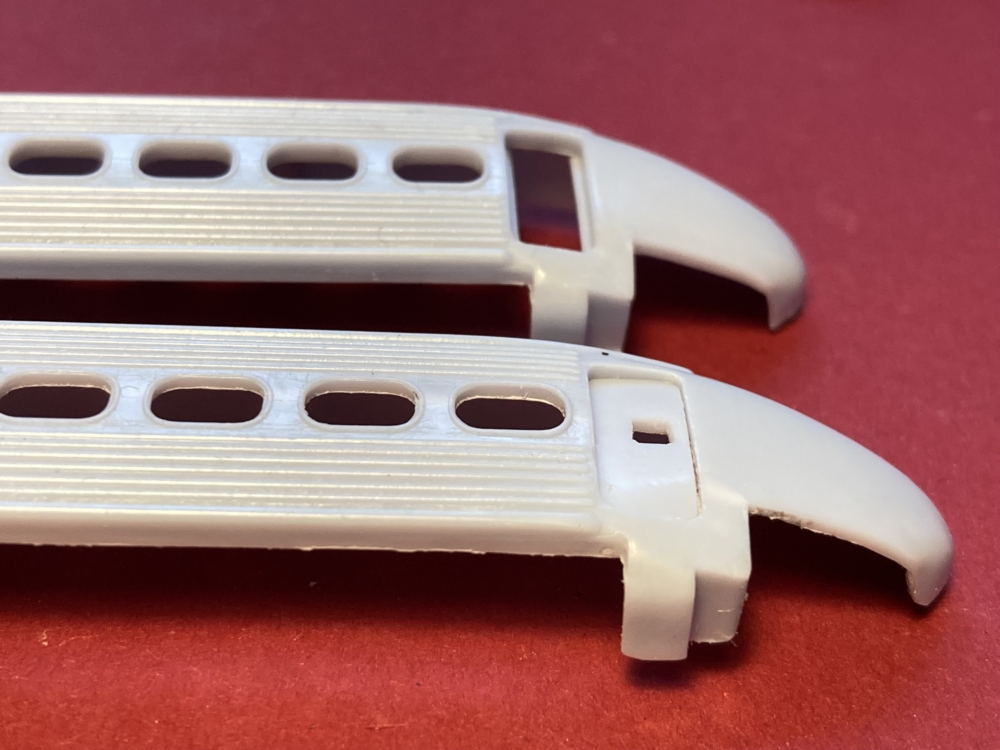

Der Teufel...
Der Teufel liegt im Detail...
Die vordere Tür ist bei Airfix ohne Fenster... und sie liegt 2 mm zu hoch.
Das Fenster kann ich. Die Tür verlegen... Wohl eher nicht.
Die zwei kleinen Fenster sind die Toilettenfenster.
Die liegen leider etwas zu tief. Aber die lasse ich wohl auch so.

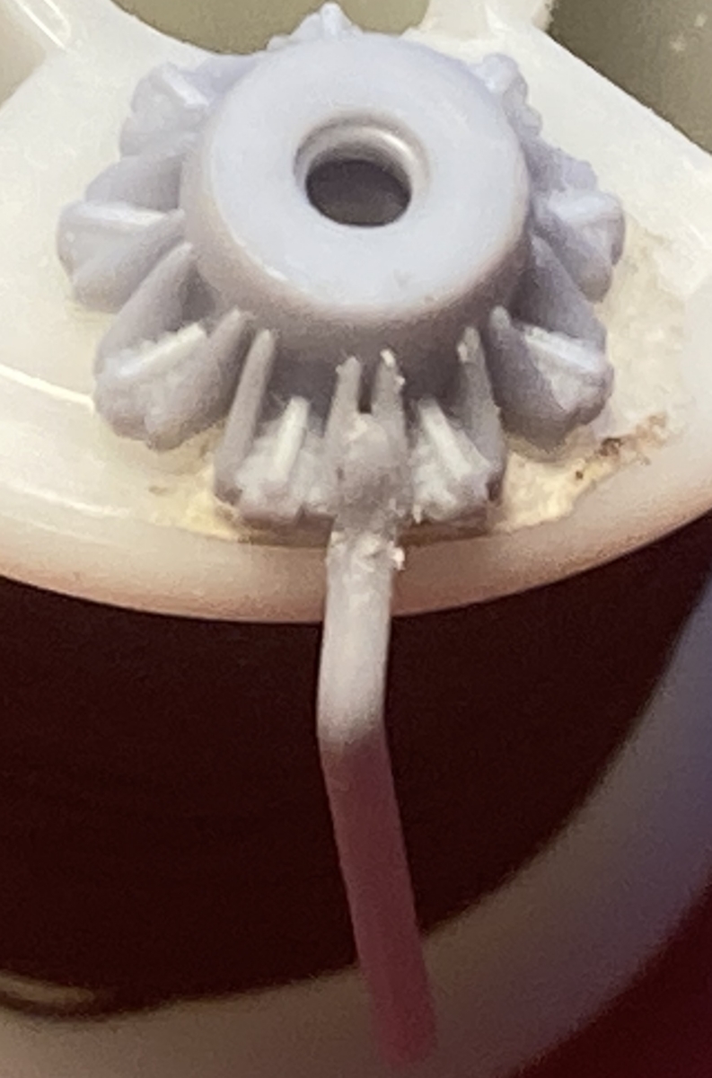

Die Motoren
Für so ein altes Modell und 1:144 sind die Motoren aus meiner Sicht gut getroffen. Die Auspuffanlagen allerdings nicht - und die einzubauen ist tricky.
Vielleicht mache ich sogar noch mal einen Satz? Aus meiner Bildauswertung waren die Motoren schwarz. Aber vielleicht hat jemand eine bessere Idee und Hand?

Sitze?
Die HP 42 W (wie die "Helena" und die "Heracles" hatten 19 Sitzbänke - die 42 E hatten dafür mehr Stauraum.
Da ich schon wieder die Schotts herstelle, dachte ich auch über die Bestuhlung nach. Probieren will ich es wenigstens.
Ein Sessel als Prototyp ist roh fertig.
Wenn Ihr je dran denkt, so ein Flugzeug zu bauen... markiert immer Platz und Richtung im Modell. Die sind so ungleich gegossen, dass ein Schott zum Beispiel nur in einer Position passt.
Der Sitz kommt - eingebaut mit Flur- natürlich etwas mehr rechts...

The Clitpit
Pilotinnen schlagen vor, das Cockpit in Clitpit umzubenennen - dann finden das die Entführer nicht...
Alllein -es gibt so gut wie keine Photos vom dem Teil...
Das ist von der HP 42 E (45) -die hinter dem Schott zum Cockpit eine andere Raumaufteilung hatte. Das Cockpit selbst ist identisch.
Die 42 E (45) hatte hinter dem Cockpit einen kleinen geraden Raum, dessen typische, runde Tür rechts angeschlagen ist und nach vorne aufgeht.
Die 42 W hatte - wie oben im Bild gezeigt, backbord nur eine SEHR kleine Kammer für den Navigator, Eine diagonale Tür führte dann zum Cockpit- und so war dort der Sitz 1 steuerbord schon direkt am Cockpitschott. Das war ein kuscheliger Platz, denn seine Form folgte der diagoalen Linie ....
Bei meinem modell KÖNNTE das SO aussehen...
Das gibt aber erhebliche Schnitzarbeiten, da das Modell inne SEHR unregelmäßige Wände hat... da was einpassen...
Und dazu - so was:
Natürlich ist das alles noch roh. Und ob ich das dann SO mache? Versuchen will ich es wenigstens.
Zum Vergleich
und mit einem unverschliffenem Glas
So taste ich mich langsam durch die Terra incognita des Cockpits..

All mein Streben...
Während der Rumpf und die Motoren sehr präzise sind - was die Detailierung angeht, sind die Tragflächen und die Streben echte Schnitzarbeit.
Diese zwei haben es in sich: Sie müssen oben in die Motorgondeln passen und unten treffen sich die inneren Teile auf dem Rücken des Flugzeugs - und die äusseren enden stumpf in einer Vertiefung auf der Motorgondel. Dazu sind die Streben in einem leichten Winkel nach achtern, so dass man die besser nicht falsch einbaut.
Aber zuvor müsen die mörderischen Grate und Verformungen abgetragen und angeglichen werden.
Links seht ihr die unbearbeitete Backbord-Streben, rechts die bearbeltete Steuerbordstreben. An der inneren Steuerbordstrebe sehr ihr mal die schmale Kante, die man anstreben sollte.
Oben seht Ihr ein Modell für das Cockpit. Ich komme dem realen Cockpit immer näher. Der Steuerknüppel könnte unten sogar die "Bag" haben. Derzeit befasse ich mich mit dem Navigationsraum.
Gunnet hat mir schon Tipps für das Aging gegeben - und ich habe an der "Helena" die Verölung geübt.
Vielleicht hat mir jemand einen Tipp für die Farben; eventuell nehme ich mal meine Airbrush, die nun seit 11 Jahren bei mir herumsteht, in Betrieb.
Das könnte bei dem Modell helfen. Ein Teil des Rumpfes ist glattes, silbernes Blech, das Alu ist matter und die Tragfllächen sind zum großen Teil aus silber bemaltem Sperrholz.

Servus Bibi
Bei den Ölfarben und Terpentin nehme ich die von Abteilung 502. Bemalt und ge-airbrushed wird mit Vallejo Air (wasserbasierend) da stinkt nichts zum Himmel :D
Die Flügelstreben würde ich wie Jochen auch neu in Metall bzw. Draht machen… dünner und wertet enorm auf.
Dein Clitpit wird für den Maßstab toll :ok: weitere so :prost:

Carver
Lieber Gustav,
danke für Deine Tipps -auch fürs washing. Ich habe jetzt mal die Verölung versucht - und mir Valejo Air gekauft. Ich versuche das mal - nach 11 Jahren seit dem Unfall - mit der Airbrush. Jetzt könnte das klappen.
Ob ich die Streben aus Metall hinbekmme? Zum Einen ist der Maßstab 1:144 und zum Anderen ist das Modell sehr filigran. Die "Helena"- gewissermaßen das Übungsmodell - habe ich mit den Orginalen ausgestattet und die Streben sogar von Innen verklebt. Aber gerade die stumpfen Klebestellen lösen sich sehr leicht, und dann wieder in DER Enge etwas zu korrigieren...
Jedenfalls arbeite ich weiter,
Jedes Teil ist eine echte Schnitzarbeit.
Bis aus DEM Glas und DER Tür, die Airfix liefert, was wird, das passt... das ist Arbeit
- und dann noch die "Vorhänge"...
Zum Einen muss da erheblich Material raus (schon damit die geschliffenen Fenster korrekt sitzen...
Und vielleicht mache ich ja die Inneneinrichtung?
Am Bug ist es das selbe:
Eine der HP 42 hatte ein Fenster in der Türmitte, die anderen hatten ein kleines Schiebefenster.
Jedenfalls schaue ich mit Neid auf Eure feinen Flieger mit den tollen, modernen Details und einer - in der Regel - hohen Paßgenauigkeit....
Hier ist das noch wie beim Bootsbau... da fallen Späne.
Wenn jemand Tipps hat für extrem kleine Feilen und Poliertools, wäre ich froh.
Meine Schlüsselfeilen kommen bei dem Maßstab ans Limit-

Doors
In der Regel hatten die HP 42 W und E (45) vorne eine Tür.
Bei der 42 W war dahinter ein sehr kleiner Raum für den Navigator,
bei der 42 E ein großer Raum über die Flugzeugbreite.
Eines der Flugzeuge hatte - vielleicht auch durch Umbau? - ein kleines Mittelfenster in der Tür - die anderen hatten ein Schiebefenster,
Das läßt sich machen.
So
oder so:
Macro... naja. Aber ich arbeite dran.

Eine einfache Möglichkeit, so eine Tür mit Fenster zu machen ist auch, die Tür komplett aus klarem Material zu schnitzen und entsprechend zu lackieren, ist oft einfacher als ein Fenster passgenau einzusetzen. Wenn man den Umriss des Fensters mit der Skalpellspitze anritzt kann man das auch präzise bepinseln.
Ich verwende dieses Feilensortiment, gut, günstig und überall zu bekommen. Der Händler ist nur der erste, den Tante Google mir genannt hat, Donau ist eine gute Marke für solche Kleinwerkzeuge.

Lieber Jochen,
herzlichen Dank für den Tipp! Ich habe diese Feilen sofort bestellt. Von Donau habe ich ein klasse Set "krummer" Feilen für stark gekrümmte Flächen.
Das mit den transparenten Materialen ist sinnvoll - aber ich will das kleine Fenster vor geöffnet halten (auch am Cockpit plane ich so was.)
Und die achtere Tür ist so komplex, dass ich froh bin, dass ich das so hingebracht habe.
