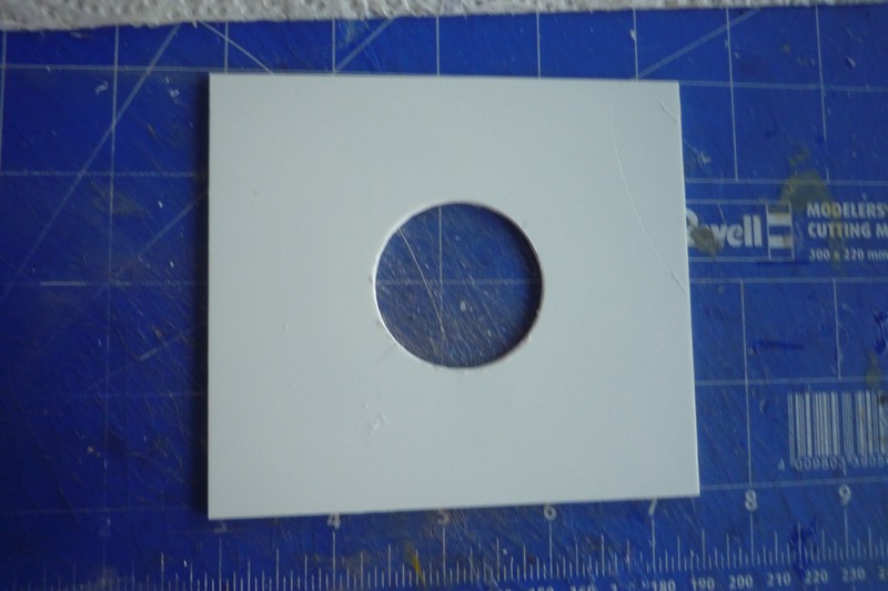

Könntest nicht einfach hinter den Türen ein Rechteck (meinetwegen aus Sperrholz) kleben, das die Innenmaße des Koffers hat? Zwangsläufig müsste dann der Koffer die Form behalten! :nixweis: :idee:
Ich würde mir dann in dieses Rechteck ein Loch mittig machen in der Größe, dass ich mit einem Finger locker durchkomme und damit kannst dir dann das Rechteck in die passende Position schieben, drücken, ziehen oder auch wieder rausreissen und in die Tonne damit, wenn der Sch..... nicht funktioniert!
Das ist genau das wie ich den Schaden beheben will, Hannes. Eine Platte mit Loch, dadurch wird dann gleichzeitig auch der leichte Bogen in der einen Seitenwand behoben. Nur für das Loch muss ich mir noch einen Lochbohrer holen, für meine Vollschanken Finger sind alle Bohrer die ich hier habe im Durchmesser zu dünn.

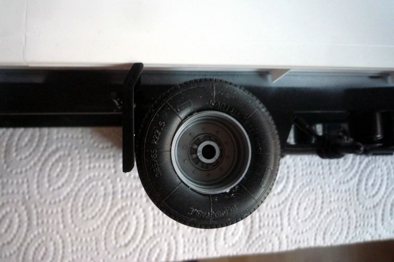

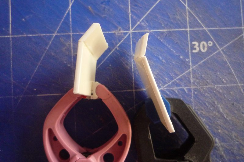

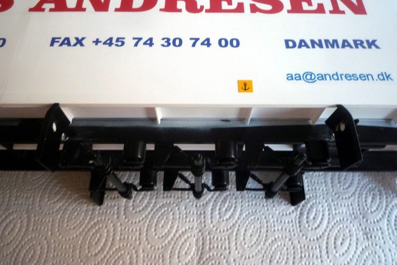

Diese Woche stand im Zeichen der Kotflügel. Wie schon gesagt musste ich die erste Ausführung entsorgen und neue anfertigen. Das ist zwar nicht besonders schwierig, aber ich habe trotzdem fast die ganze Woche dafür gebraucht. Ich werkle aber auch nicht die ganze Zeit die nötig wäre um das in einem Tag zu schaffen.
Zuerst also aus Plattenmaterial die Hauptteile zugeschnitten und verklebt:
Die Abmessungen hate ich von einem Bausatzteil übernommen was allerdings ein Fehler war:
Also der thermischen Verwertung zuführen und neue Teile anfertigen die 10mm (!) länger sind. Im Vergleich:
Kleiner Test am Trailer, unteres Ende in etwa auf Höhe Unterkante Radlager. Passt:
Nun noch die Seitenteile anbringen, alles verspachteln und verschleifen und danach die Halter noch dran, fertig sind die VIer:
Die Halter sind nur etwas zu lang, die muss ich dann noch etwas kürzen, danach können die angebaut werden. Und danach wird dann wieder das Chassis abgetrennt und der Aufbau gerichtet. So ist der Plan. Ob er gelingt steht allerdings noch in den Sternen :S .

Auch von mir gibt es Heute nur eine Kleinigkeit. Die Kotflügel sind nun montiert und vorher habe ich die schon lackiert. Daher sieht man die kaum oder nur schlecht vor dem noch schwarzen Chassis:
Und mal mit einem Testrad. Abstand passt:
Nun also erstmal die Scheidung, dann den Heckabschluss spachteln und wie auch das Vorderteil in Blau lackieren. Dann noch den Rahmen in Steel und den Aufbau richten. Es gibt viel zu tun, warten wir es ab :)

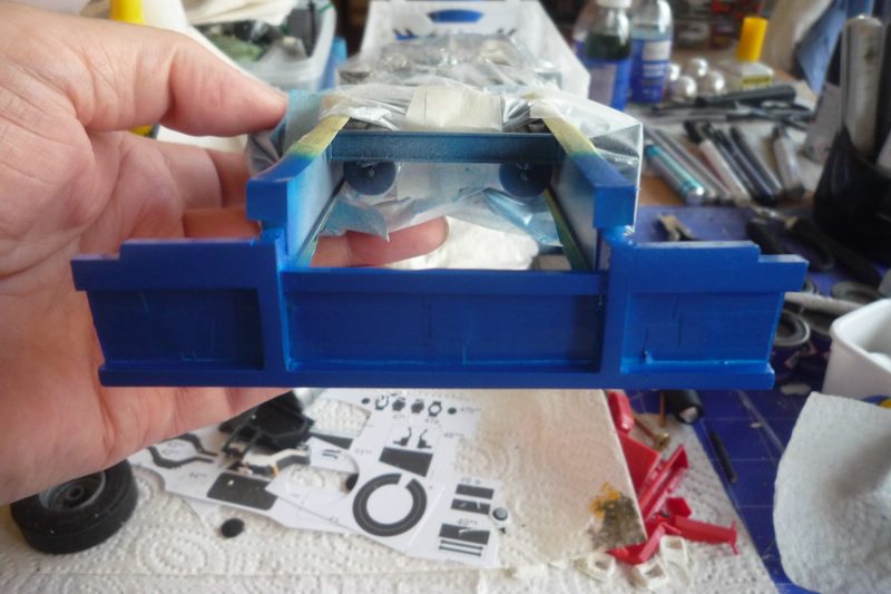

Und wieder ein Stück weiter. Zuerst wurden noch die eingezogenen Füße eingeklebt, von Unten verkratzt weil der Trailer beim audsatteln mal über den Boden gezogen wurde :roll: . Da kommt dann auch in einem Zug Farbe drauf wie auch auf dem Rahmen, also muss ich die Füße nicht extra lackieren:
Danach abkleben, aber nicht alles weil beim Achsaggregat wird da erstmal alles in Folie eingewickelt. Hinten die Stellen die Steel bzw. Gun-Metal werden sollen:
Hinteres und vorderes Teil des Rahmens Oben:
Der Bereich Unten/Vorne für den Palettenkasten:
Und der Bereich Unten/Hinten für den Ersatzradhalter:
Nun konnte Farbe drauf. Bzw. könnte, denn ich hatte mir ein Revell-Blau ausgesucht. Nur sprayte die nicht, die tropfte :cursing: . Also keine Farbe auf dem Modell, dafür auf dem Boden. Wie ich dann feststellen musste war an der Dose die Naht etwas geplatzt und das Treibmittel hat sich im Laufe der Zeit verflüchtigt. Also Plan B und zu einer Dose von den Japanern gegriffen, ist auch nicht weiter schlimm da ich den richtigen Farbton von dem benötigten Blau eh nicht kenne. UNd das hat nun geklappt und der Rahmen ist Vorne und Hinten Blau:
Bevor nun auch Farbe auf den Restrahmen kommt gehe ich erstmal den Verzug am Aufbau an. Hierfür habe ich mir eine Platte zugeschnitten die natürlich nicht richtig passt. DEr Grund dafür ist dass das Innenmaß etwas größer ist aus der Ausschnitt am Heckportal, man kann das also nicht ganz genau abmessen. Aber fast, denn die Platte ist nur milimal zu groß, ca. 0,25mm in der Breite und 0,5mm in der Höhe, das hat ein Test ergeben.
Also etwas abschleifen und gut ist es. Gerade gezogen wird es auch wie gewünscht, ich bin begeistert. Und da ich noch einen Kühlkoffer bauen möchte werde ich so eine Verstärkungsplatte da gleich einbauen, dann verzieht das Heckportal nichts mehr :)

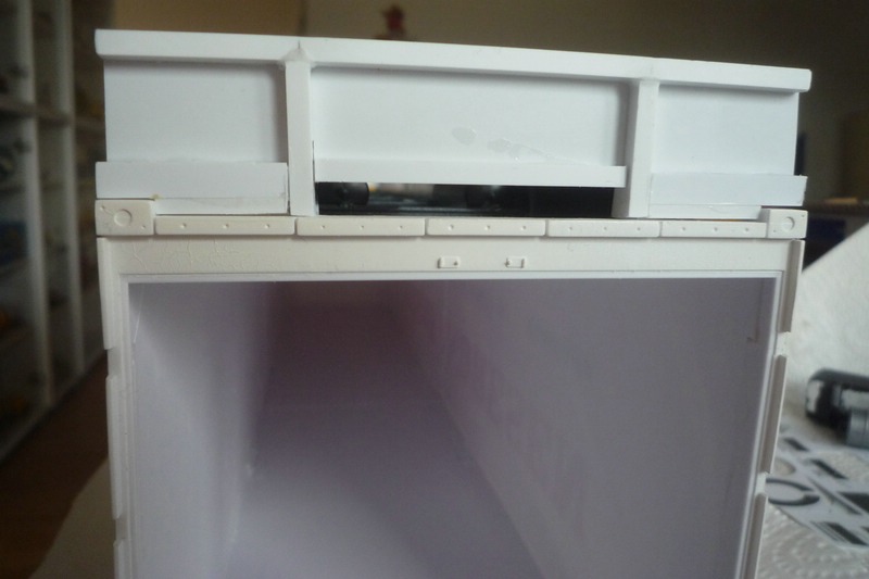

Gestern wurde die Platte bei geschliffen und mal lose eingesetzt. Passt, aber wie sieht das Dachende aus ?

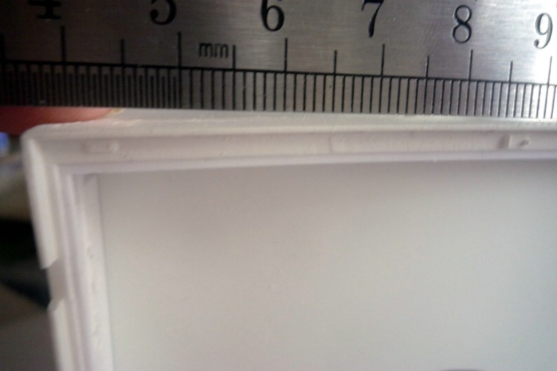

Ist das trotz der Reparaturmaßnahme durchgebogen ? Mal ein Stahllineal dran gehalten und das Ergebnis ist dass der Aufbau gerade ist wie es sein soll:
Aber das Heckportal nicht:
Hier besser zu sehen das man da durchsehen kann:
Ich weiß, nicht die besten BIlder, aber ich wollte so kurz vor Dunkel nicht noch meine Fotoecke aufbauen.
Nun frage ich mich ob ich das Risiko eingehen soll und da nun einmal das Heißluftgebläse ansetzte oder besser nicht. Das Plastik wird bei der Hitze ja schnell weich wie beste Markenbutter die in der Sonne liegt, und dann wäre der Aufbau endgültig ein Totalschaden. Mache ich es aber nicht dann können die Türstangen in in den Verschlüssen am Heckrahmen einrasten, bzw. nur Unten. Schwierige Entscheidung. Vielleicht sollte ich besser damit leben das ein unvorsichtiger Staplerfahrer das Portal beim be- oder entladen verbogen hat ? Vielleicht mache ich mir auch wieder nur zuviel Gedanken, im Regal steht der Zug später ja eh mit dem Heck nach Hinten.

Oha das ist ja ganz schön heftig gebogen. Ich würde den Heißluftföhn nicht benutzen, da er sehr heiß wird. Ob man das so gut dosieren kann...
Für mich sieht es aus als wäre der Abschlussrahmen in der Breite zu groß. Also quasi breiter als der Kofferaufbau. Wenn Du nun die Seiten bündig verklebst, kann es passieren daß er sich noch oben und/oder unten verzieht. Würde dann so aussehen wie bei dir. Hast Du Mal die Breite beider Teile gemessen....also Koffer und Heckabschluss? Sind die gleich breit? Ist natürlich nur ne Ferndiagnose...
Falls sie es nicht sind, könntest Du aus dem Abschlussrahmen ein Teil heraustrennen um ihn auf die Kofferbreite zu bringen. Dann alles wieder verkleben und natürlich spachteln und schleifen.

Das Heckprofil ist so, das war auch bei dem Kühler den ich schonmal gebaut hatte nicht ganz bündig mit den Seitenteilen. Aber da ging die Montage noch, hier was dieses Teil rundum außer Unten mit Sinkstellen versehen und seitlich verbogen und wie man nun sieht auch noch auf den "Strecken" durchgebogen, also Fehler an fast allen Stellen. Ich hätte das besser im Vorfeld überprüft und das dann zurecht gedengelt, nun ist es dazu zu spät.
DEr Elektrobrenner wird nicht eingesetzt, eahrscheinlich hätte ich dann einen echten Totalschaden. Ich habe aber eine große Schraubzwinge, damit werde ich es versuchen. Und wenn ich dabei merke dass das nicht geht dann lasse ich das eben. Ein Topp-Modell in Museumsqualität wird das eh nicht.

Das Portal dürfte nicht zu groß sein, bei dem Trailer den ich schonmal gebaut hatte stand das seitlich auch etwas über, ich nehme an es soll da einen Rand darstellen :nixweis: .Das Bauteil hier war eine Katastrophe, alleine weil da seitlich und auf der oberen Seite über das ganze Teil Sinkstellen waren. Mein Fehler war das ich da nicht einfach gleich mal ein Geo-Dreieck angesetzt habe um zu merken ob das Teil sonst in Ordnung ist oder nicht anstatt es erst dann zu tun wenn es montiert und lackiert ist. Ich habe das nicht getan und könnte mir nun laufend in den Hintern treten das ich so blöd war, aber wie hätte ich auch auf die Idee kommen sollen das Bauteile mal nicht verzogen sind, sie sind es ja nie und immer von 1a-Spitzenqualität :bang: . Hätte ich bei der Überprüfung festgestellt dass das Teil seitlich verzogen ist und das auch eines der Seitenflächen und/oder der Dachfläche verbogen ist hätte ich Ersatz geordert. Aber das habe ich versäumt und somit habe ich mir das schlechte Modell nun selbst zuzuschreiben.
Ich muss das Teil also nun unrepariert so lassen, ein abtrennen kommt für mich nicht in Frage, das Portal ist auf ganzer Länge verklebt, da wäre der Schaden an den Seiten- und am Dachteil vorprogrammiert. Aber auch meine Idee mit der Schraubzwinge führte nicht zum erhofftem Ergebnis. Das Profil konnte ich zwar runter drücken, aber kaum war die Zwinge wieder ab war das Portal wieder oben.
Also lasse ich das besser so, so passt es auch besser zu allen meinen anderen Modellen, die haben alle einen zumindest kleinen Schaden. Außerdem sieht das Oben auf dem Bild wie so häufig nach extrem viel aus, ist es real betrachtet und nachgemessen nicht, es sind "nur" 1,5mm. Und da der Trailer nach Hinten im Regal steht kann ich damit leben und am Ende meiner Tage wird der sowieso entsorgt, ich kenne meine Erben.
