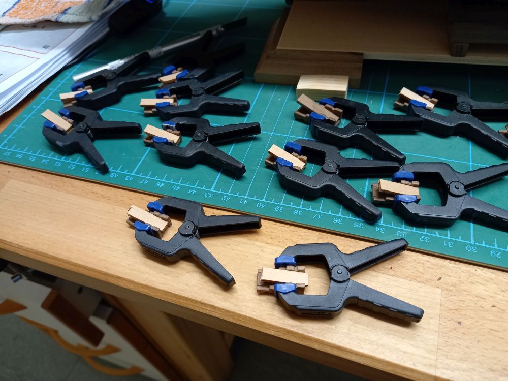

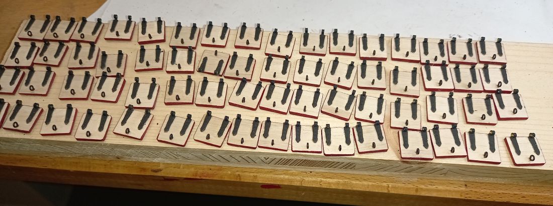

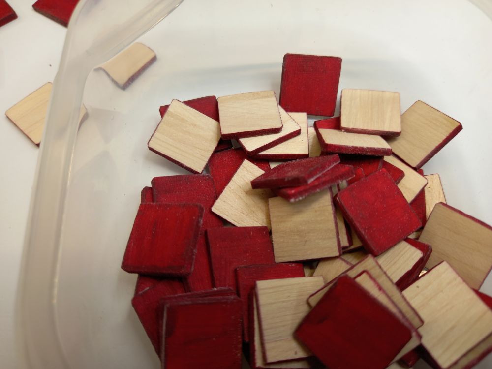

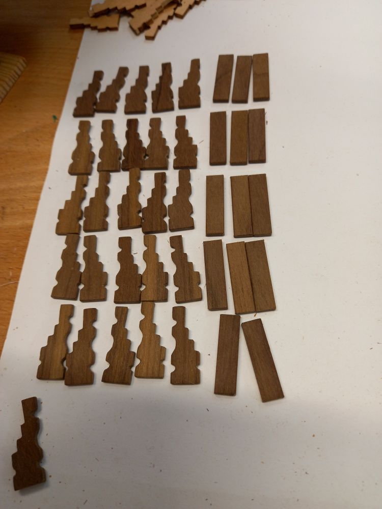

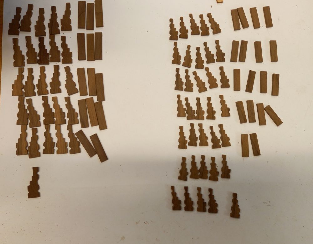

bin gerade dabei die Stückpforten anzufertigen...das dauert :whistling:
Sind immerhin 60 Stück...das sind 360 Leisten mit 6 x 15mm zum zuschneiden und zum zusammenleimen,
dann habe ich sie noch auf das richtige Maß zusammengeschliffen und nun wird noch die Innenseite lackiert.
Gruß Franz

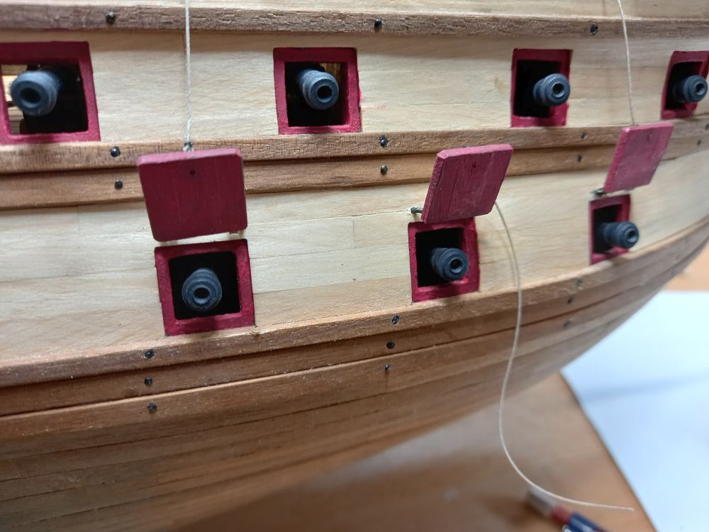

Sonntag, 23. Oktober 2022, 18:47

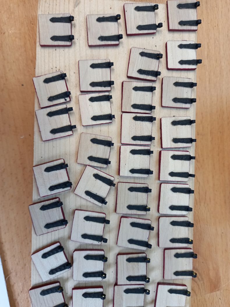

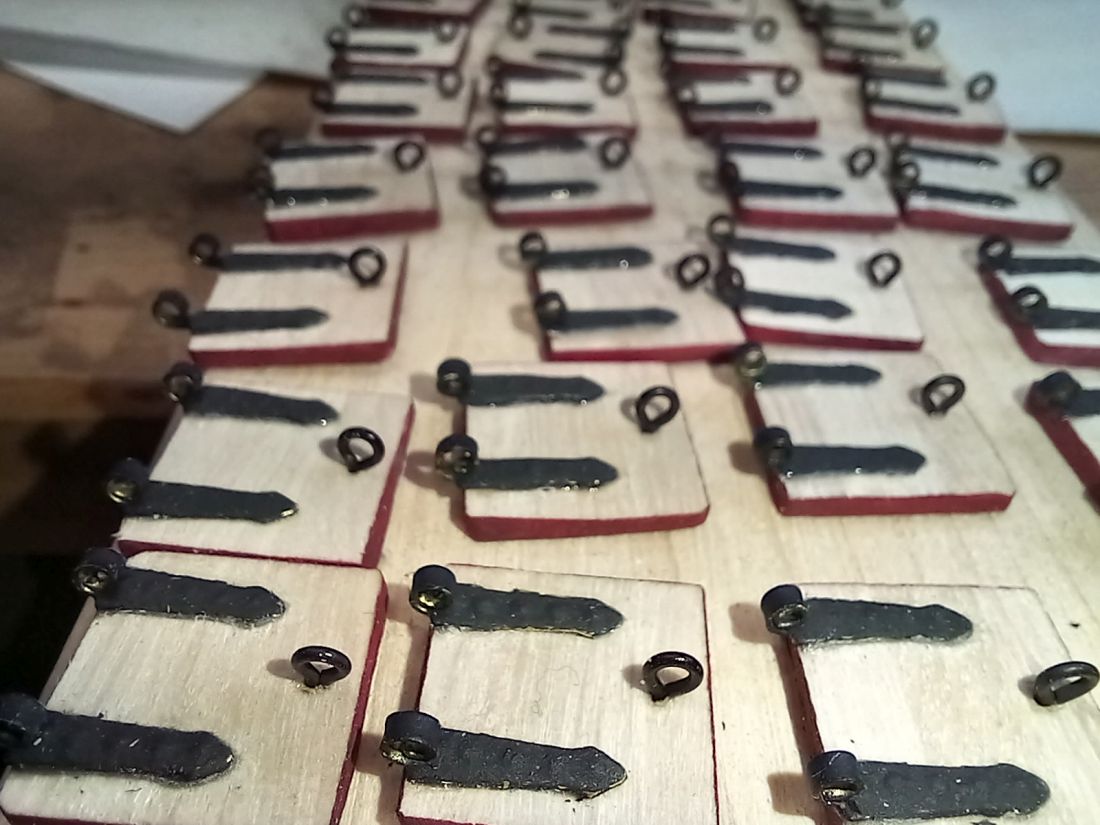

habe die Pfortendeckel jetzt fertiggestrichen und auch die Scharniere schwarz lackiert.
Gruß Franz

Die Massenanfertigung ist immer eine Prüfung. Hast Du mal erwogen die Messingteile zu brünieren?

186
Montag, 24. Oktober 2022, 18:07
Hallo Matthias,
das mit den Gräting`s stimmt, das werde ich noch nachbessern ;)

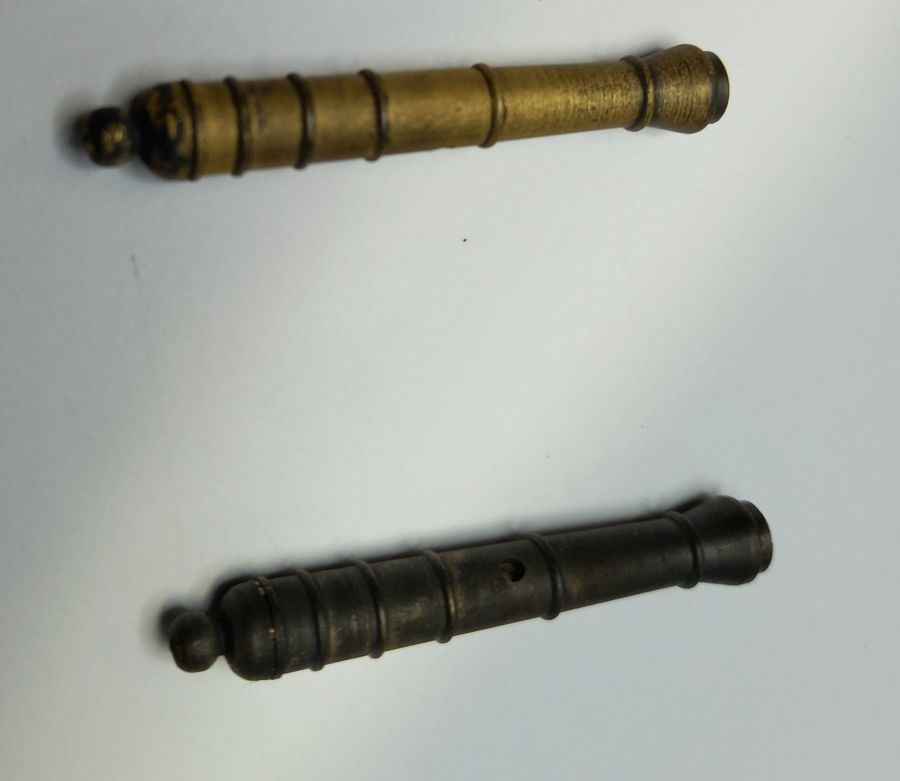

Das brünieren habe ich auch probiert, das Problem ist, das sich die Brünierung teilweise wieder ablöst....
teilweise haben sich die Scharniere wieder gelöst da der Kleber auf der brünierten Fläche nicht gehalten hat.
Werde mir jetzt eine andere Farbe besorgen, da mir das Schwarz zu dunkel ist.
Gruß Franz
187
Montag, 24. Oktober 2022, 18:18
... ja, das Gelingen beim Brünieren ist oft vom Material (Qualität der Legierung) und dem Entfetten. abhängig. Gelingt nicht immer gut.
Anstatt zu kleben könntest Du auch Löten und dann brünieren aber das ist dann schon harte Arbeit bei der Menge ... das muss man echt wollen.

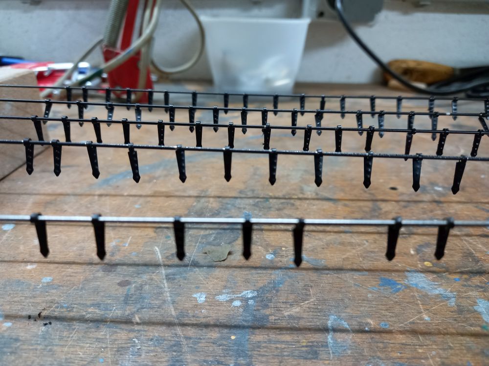

188
Montag, 24. Oktober 2022, 18:48
...beim brünieren mache ich immer alles gleich...sauber entfetten und gleiche Zeit beim einlegen in die Brünierung...
manchmal passt es aber oft eben nicht. Der Unterschied ist auf dem Foto ersichtlich.
Bei den Scharnieren ist das Problem das sich der Kleber vom 'Scharnier löst und auf dem Holz kleben bleibt.
Werde morgen versuchen eine Farbe zu besorgen die dem Brünieren ähnlich ist.

189
Sonntag, 30. Oktober 2022, 17:05
habe jetzt die Scharniere an die Pfortendeckel geklebt, den überschüssigen Kleber muß ich erst wegputzen ;)
und die Kanonen lackiert
als nächstes werde ich die Lafetten aus Nussbaumholz machen
Gruß Franz

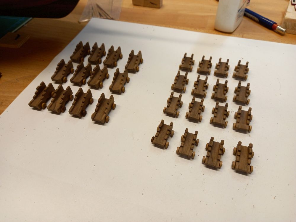

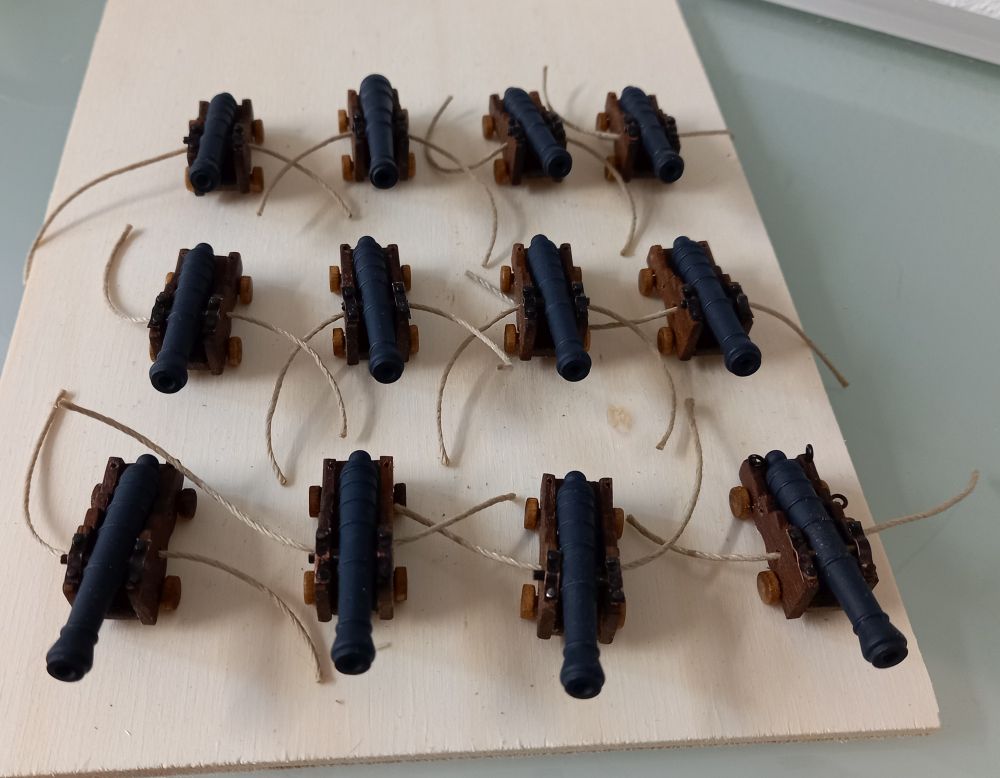

habe mich wieder mit den Lafetten beschäftigt und die Teile für die 12 Stück 40mm Kanonen aus Nußbaumholz ausgeschnitten und zurechtgefeilt.
Für die 16 Stück 30mm Kanonen habe ich ebenfalls die Teile zurechtgeschnitten.....muß sie allerdings noch feilen
Das ganze ist allerdings mehr Arbeit als ich gedacht habe. :rolleyes:
Gruß Franz

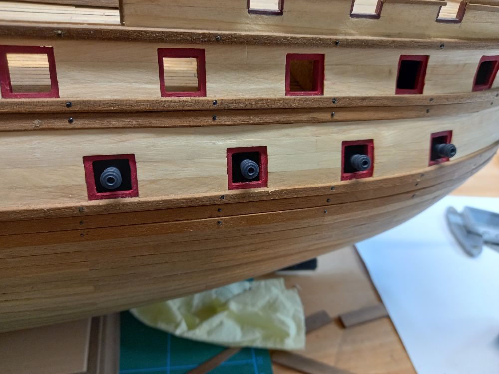

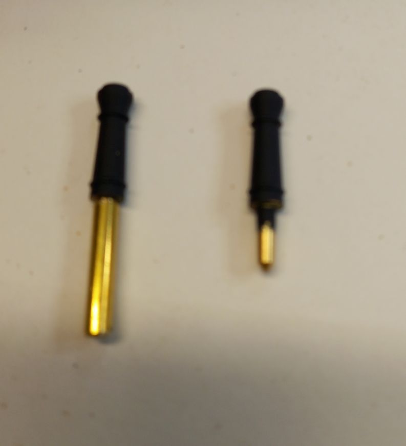

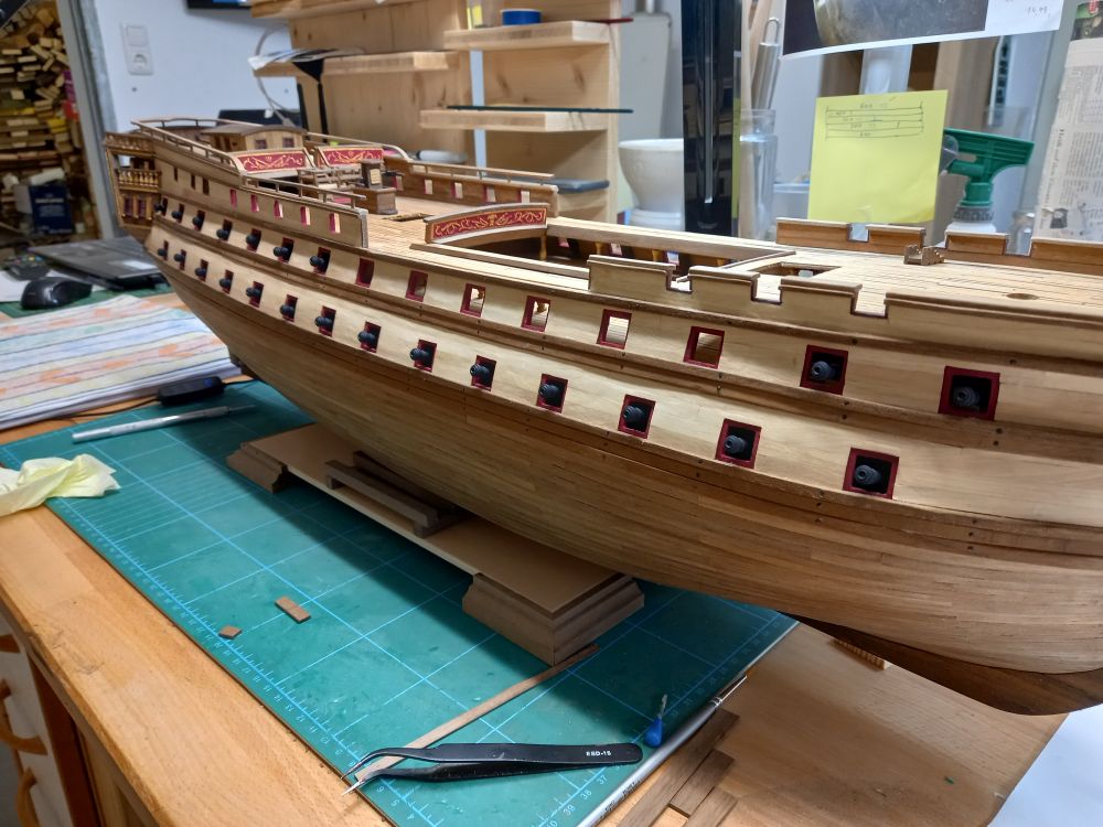

wollte gerade die Kanonen montieren. Dabei habe ich gesehen, das die Hölzer, in die die Kanonen montiert werden, zu tief im Rumpf sitzen, obwohl ich
sie lt.Plan montiert habe.
Die Kanonen würden da nur 2 - 4mm ins Holz ragen und natürlich nicht halten. Ich habe jetzt den Bolzen der Kanone mittels eines Messingrohres
verlängert....jetzt funktioniert es :smilie:

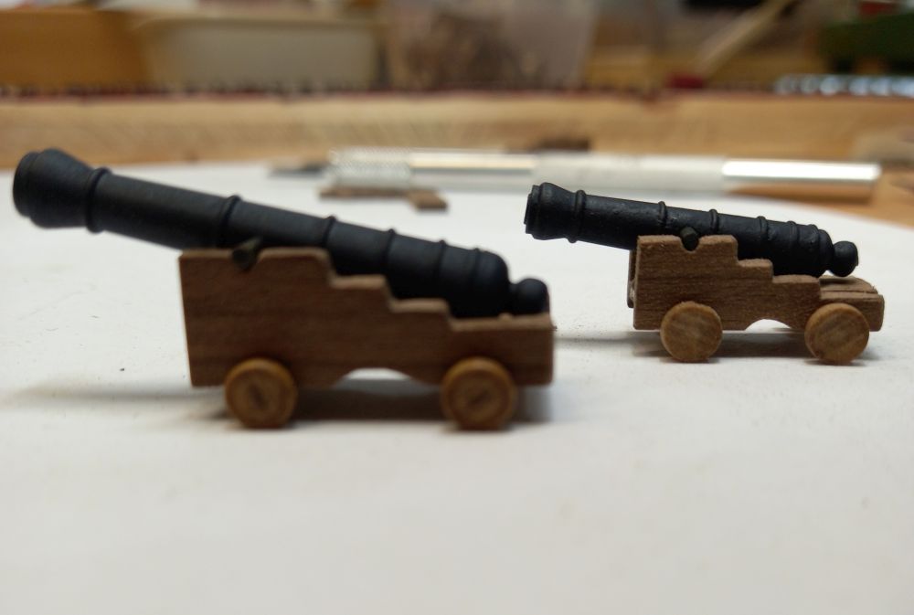

die Kanonen welche gesteckt werden, sind nun montiert. Nachdem ab und zu das Holz, wo ich die Löcher bohrte
abgebrochen ist und ich diese neu verleimen mußte hat es etwas länger gedauert. :roll:
Gruß Franz

198
Freitag, 9. Dezember 2022, 19:45
habe jetzt mal die Bleche für die Schildzapfengurte gebogen
dann habe ich sie gebohrt und abgelängt
und mal auf einer Lafette montiert
Das ganze jetzt noch 27 mal :pfeif:
Gruß Franz

habe jetzt auch die anderen 16 Kanonen auf die Lafetten montiert :rolleyes:

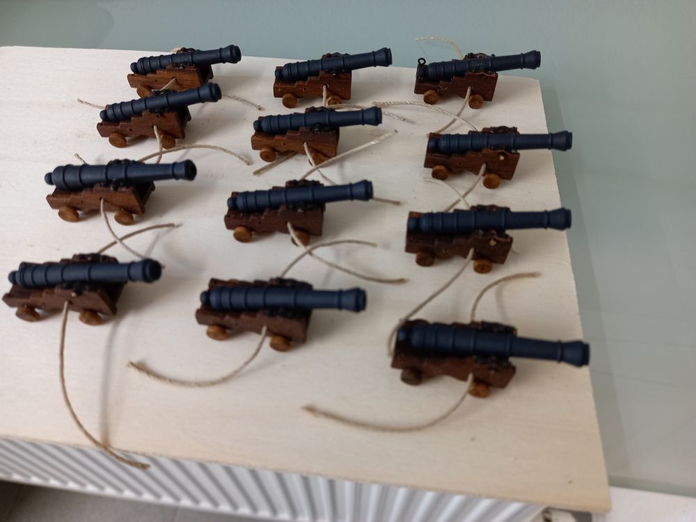

  • »Franz1966« ist der Autor dieses Themas

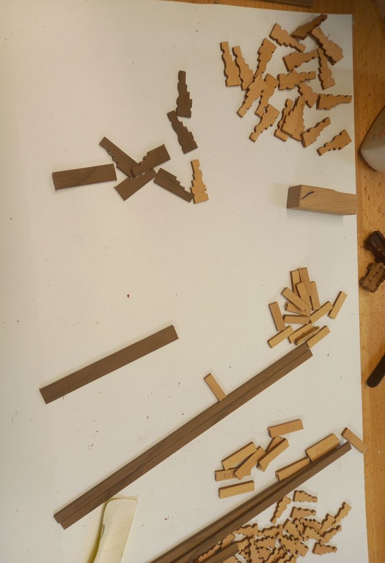

Beiträge: 240

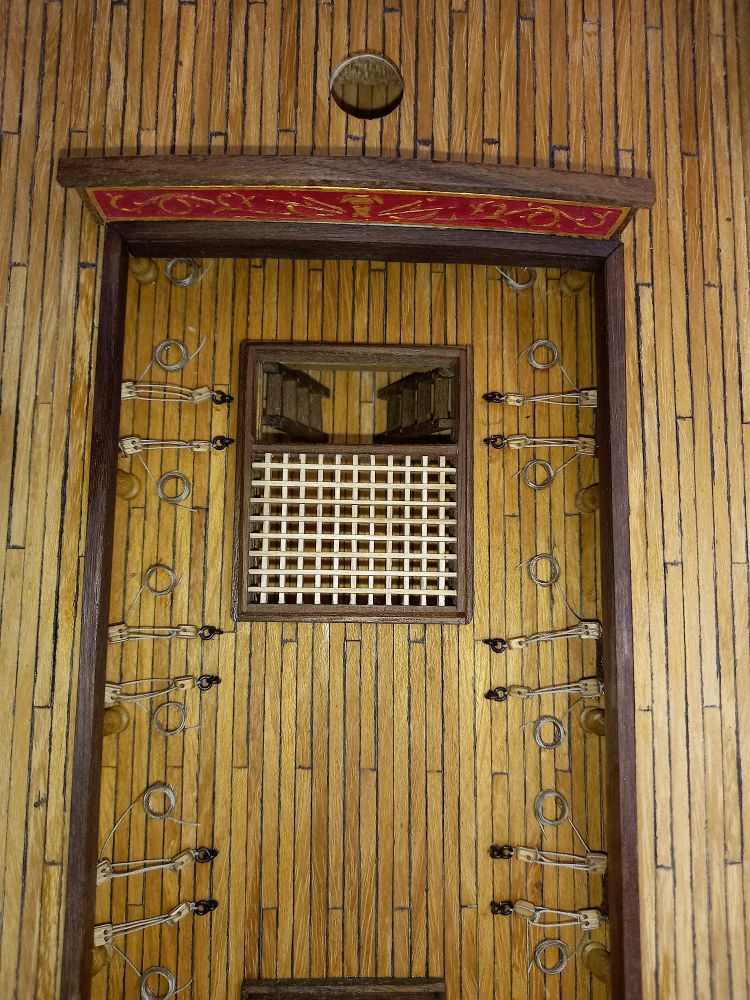

Freitag, 30. Dezember 2022, 16:37

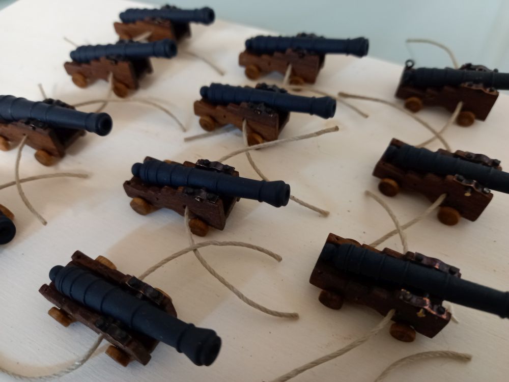

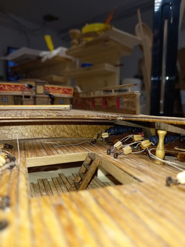

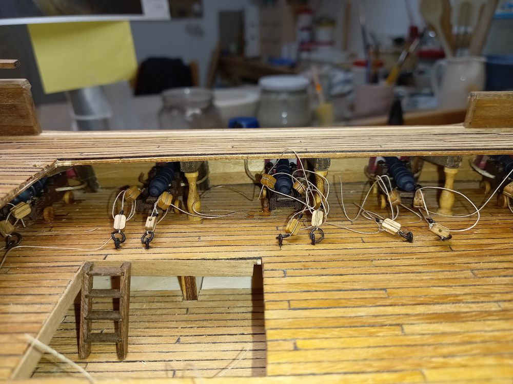

habe jetzt die Takelage für die Kanonen vorbereitet

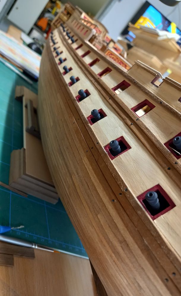

und dann das ganze unter Deck montiert.
Die Takelage muß noch fertig gemacht werden.
Wünsche allen einen Guten Rutsch und viel Glück fürs neue Jahr!! :prost:

204
Samstag, 31. Dezember 2022, 17:59

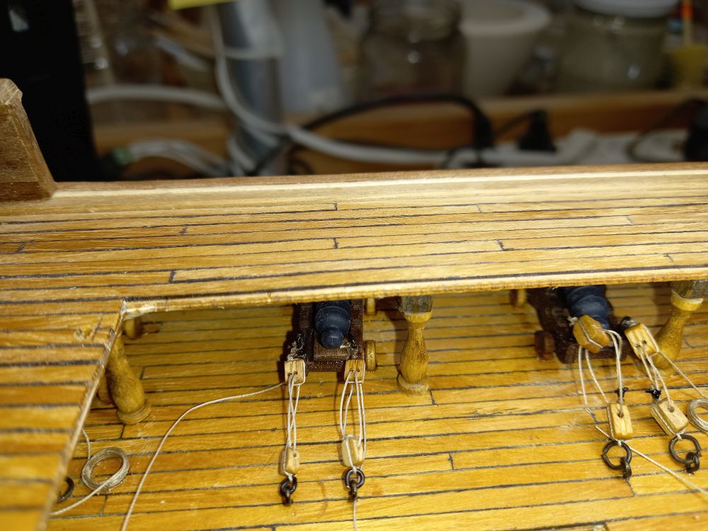

Sorry wenn ich jetzt noch vor Jahresende mit Kritik um die Ecke komme aber ich finde die Blöcke im Größenvergleich zu den Kanonen viel zu groß. Du kannst es natürlich machen wie du willst aber mich würde es stören.
Soleil Royal Holzmodell 1:140
Beiträge: 240
Realname: Franz
Wohnort: 4202 Sonnberg im Mkr.
205
Mittwoch, 4. Januar 2023, 20:02
Hallo Matthias,
hast vollkommen recht mit deiner Kritik :hand: ....kamen mir auch groß vor....hab sie trotzdem montiert :bang:
Bin auch für jede Kritik dankbar...ist erst mein zweites Modell das ich baue :smilie:
Baue das ganze jetzt um, nehme statt 5mm Blöcke jetzt 3mm Blöcke.
Bekomme die Lafetten mit den Kanonen jetzt natürlich nicht mehr raus, da ich sie eingeklebt habe,....ist eine ziemliche fuddelei, aber es geht
Und es sieht auch besser aus :rolleyes:
Gruß Franz
Beiträge: 2 408
Realname: Matthias
206
Mittwoch, 4. Januar 2023, 21:31
Viel besser so :thumbsup:

habe jetzt bei den Pfortendeckeln die Augbolzen eingeklebt
Und morgen gehts übers Wochenende zum Skifahren :D
Beiträge: 240
Realname: Franz
210
Donnerstag, 19. Januar 2023, 20:04

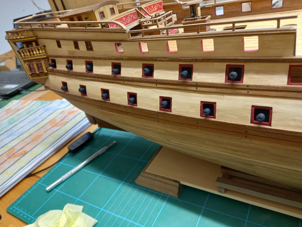

habe jetzt mit der Montage der Stückpfortendeckel begonnen
