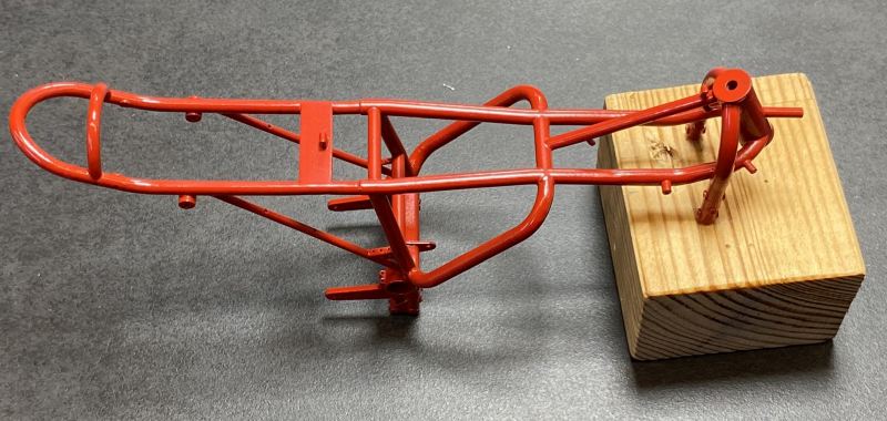

Und hier ein paar Bilder vom aktuellen Stand:

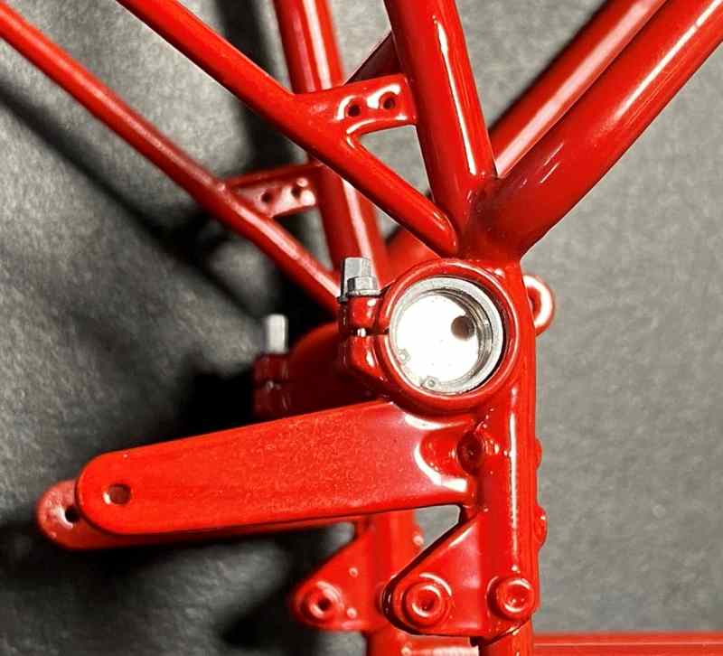

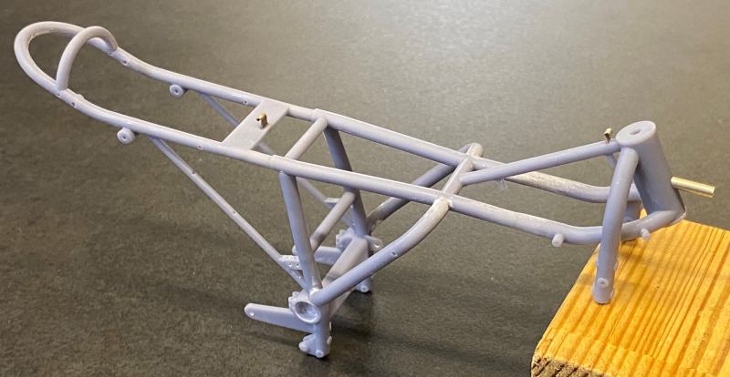

Der überarbeitete Rahmen sind nun so aus:
Ich habe nun auch gleich vorne am Lenkkopf das Rohr zur späteren Befestigung der Verkleidung angebracht (wie beim Original).
Das Rohr habe ich aus einer Aderendhülse gefertigt.
Der Rahmen ist beim Original unterhalb des Motors verschraubt, um den Motor problemlos Ein- und Ausbauen zu können.
Hier ist mein Rahmenunterzug zu sehen:

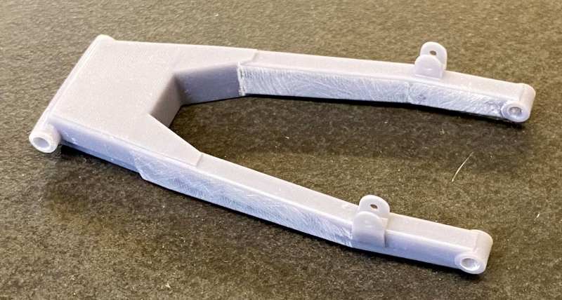

Auch die Hinterradschwinge und das hintere Schutzblech waren von der Maßstabsänderung betroffen:
Darüber hinaus habe ich noch ein paar neue Teile hergestellt.
Es waren vor allem Teile, die später rot lackiert werden, damit ich das in einem Rutsch machen kann.

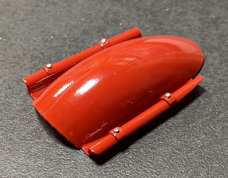

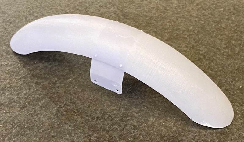

Das vordere Schutzblech mit einer Materialstärke von 0,3 mm:

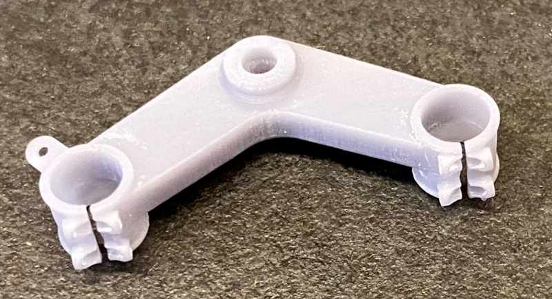

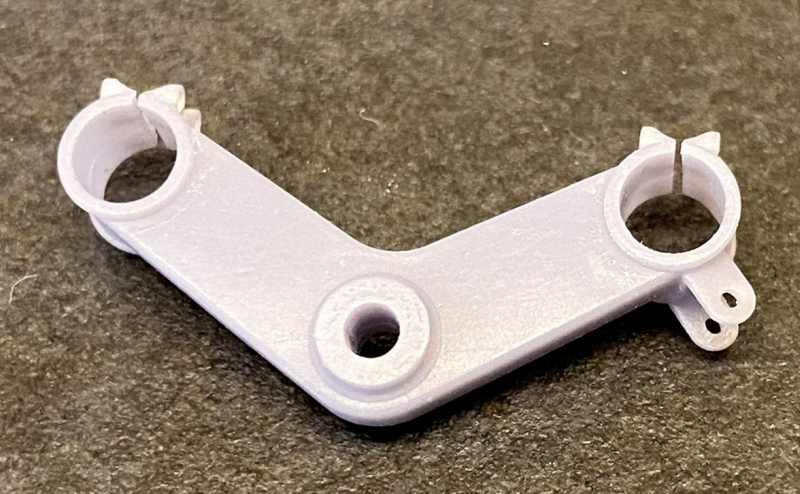

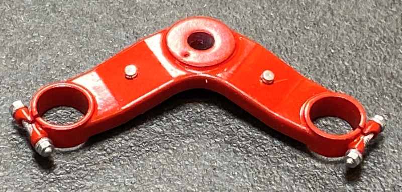

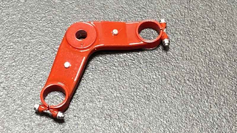

Die obere Gabelbrücke:
Die untere Gabelbrücke. Die Halterung rechts ist die Aufnahme für den Lenkungsdämpfer.

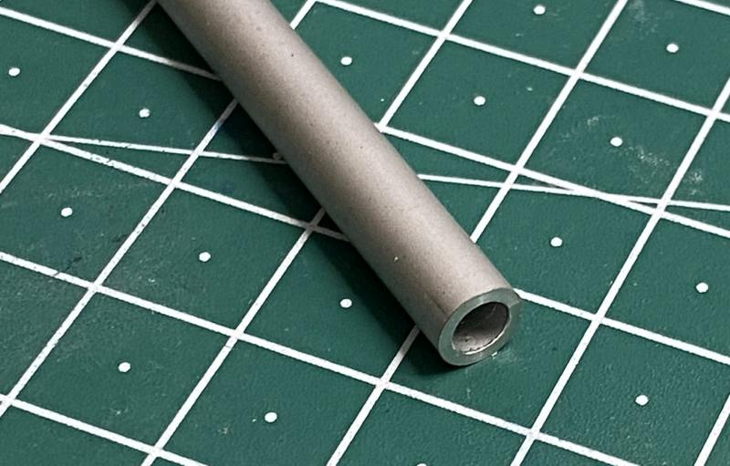

Die Standrohre habe ich aus Alu gedreht:

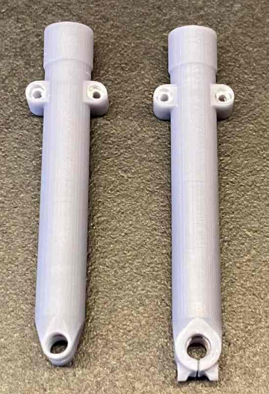

Die Tauchrohre sind aus dem 3D-Drucker:

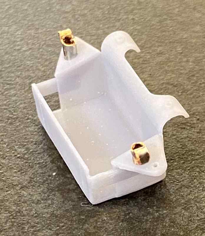

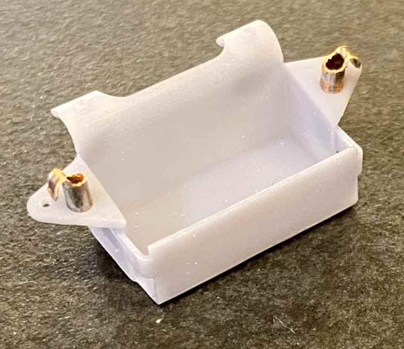

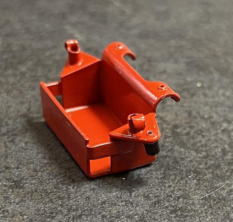

Und als letztes noch der Batteriekasten. Hier beträgt die Materialstärke 0,4 mm.
Die Haken für die Aufnahme des Gummizugs habe ich auch aus Aderendhülsen hergestellt.

Mittlerweile habe ich ein paar Teile lackiert.

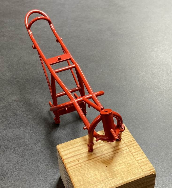

Der Rahmen sieht nun so aus:
Und hier der Unterzug. Den habe ich mit Messingstiften versehen um ihn mit dem Rahmen zusammenstecken zu können.
Der zusammengesteckte Rahmen im Vergleich zu den 2 vorher gefertigten Rahmen.
Durch die Perspektive wirkt der neue Rahmen allerdings nochmals etwas größer als er tatsächlich ist.
Auch der Batteriekasten wurde lackiert und mit den Gummipuffern zur Aufnahme am Rahmen versehen.
Hier fehlen allerdings noch die Schraubenimitate.

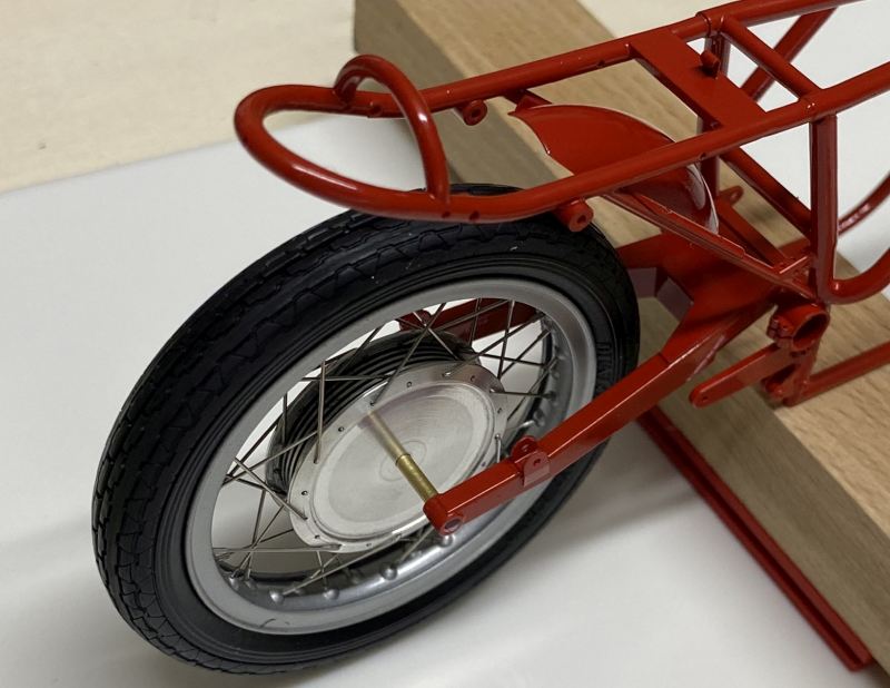

Hier nun der Rahmen lose zusammengesteckt mit Hinterradschwinge, Schutzblech und Rad.
Das Schutzblech habe ich noch um die Lochverstärkungen ergänzt, die auf den Fotos von Aynsley zu erkennen sind und um die Kreuzschlitzschrauben.
Dienstag, 15. November 2022, 18:51
Hier noch ein kleines Update:
Ich habe die Verschraubung für die Klemmung der Exzenter-Scheiben angebracht.
Die Exzenterscheiben habe ich nur probehalber für die Fotos eingesteckt. Die werden erst später verklebt.
Auf der rechten Seite habe ich zusätzlich einen Sprengring eingesetzt.

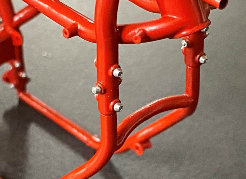

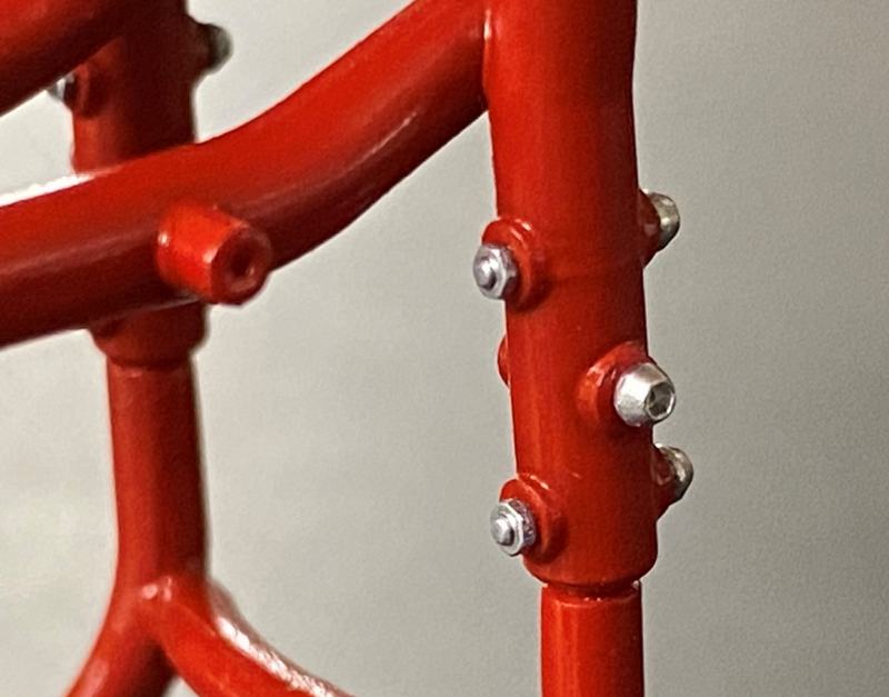

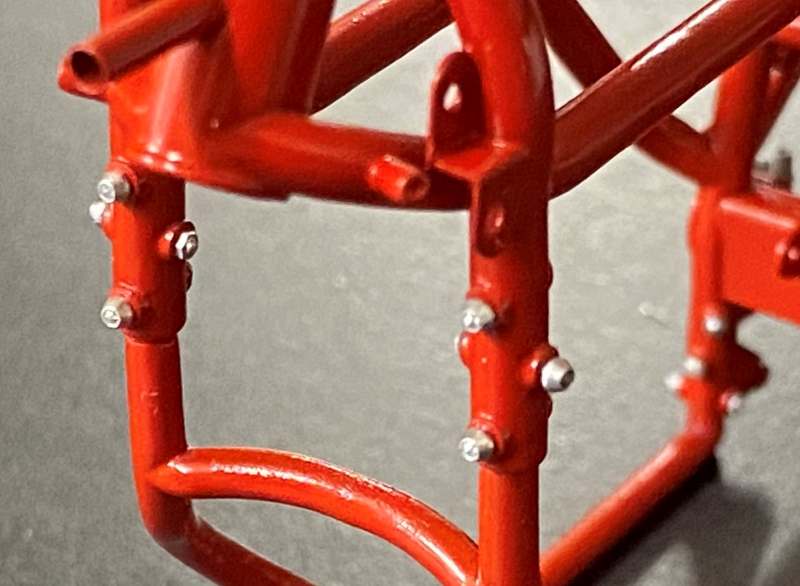

Der Rahmen hat seine Schrauben für die Befestigung des Unterzugs bekommen:
Ich hoffe, es wird Euch nicht langweilig mit den ganzen Schrauben.

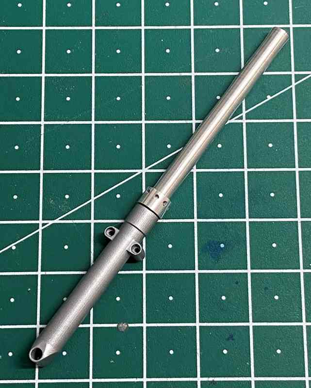

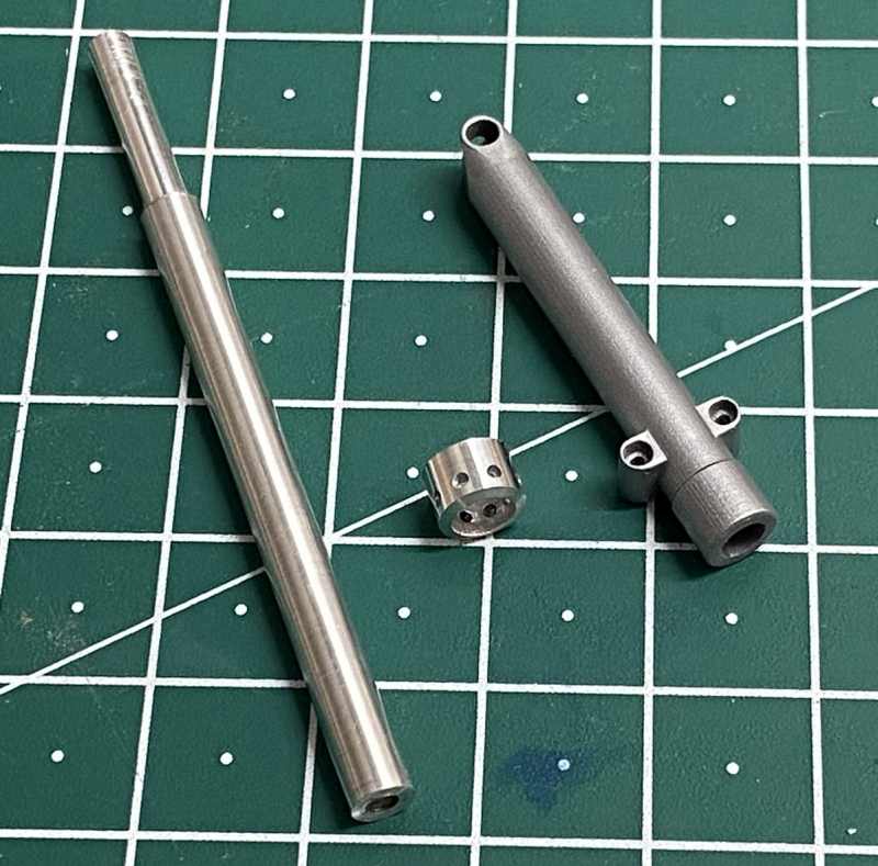

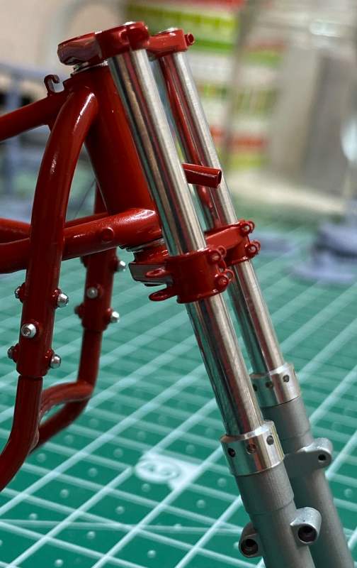

Wie angekündigt geht es hier ein bisschen mit der Gabel weiter.
Die Gabelstandrohre aus Alu und die Tauchrohre aus dem 3D-Drucker hatte ich ja schon gezeigt.

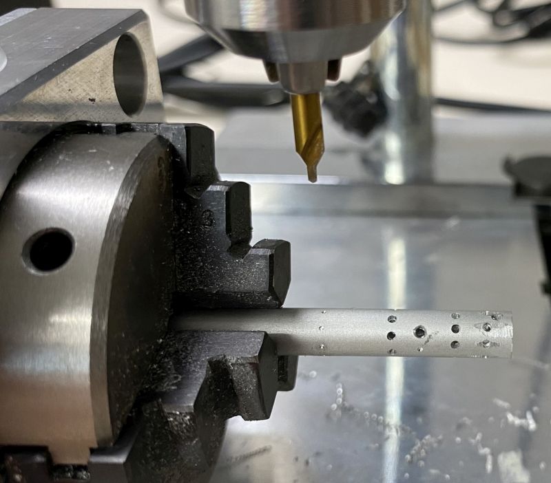

Was noch fehlte war der obere Abschluss der Tauchrohre, der auf diesem Originalfoto zu sehen ist.

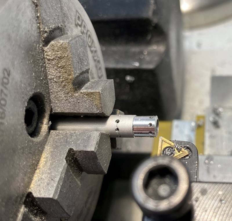

Das Teil habe ich aus Alu-Rohr gefertigt.
Für das Bohren der Löcher mit 0,9 mm Durchmesser habe ich ein paar Versuche gebraucht.
Der dünne Bohrer verläuft natürlich gerne.
Am Ende habe ich jedes Loch mit einem Zentrierbohrer markiert und konnte dann die Löcher sehr exakt bohren.
Hier die einzelnen Bearbeitungsschritte:
Die Einzelteile:
Alles zusammengesetzt und verklebt:
71

sehr schöne Fortschritte. Zentrierbohrer gibt es übrigens auch in 0,5 mm. Ich bohre bei kleinen Durchmessern ebenfalls mit dem Zentrierbohrer vor. Ist einfach die sicherste Methode.
Gruß Peter
72
Mittwoch, 30. November 2022, 21:04
Hallo Peter,
das Vorbohren mit einem Zentrierbohrer werde ich zukünftig bei kleinen Durchmessern regelmäßig machen. Habe mich oft genug über verlaufende Bohrer geärgert.

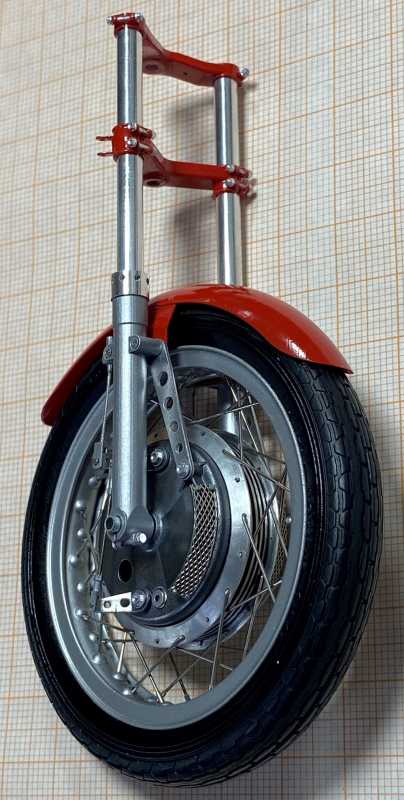

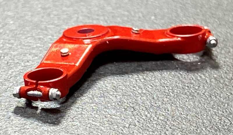

Die Gabelbrücken sind mittlerweile auch lackiert.
Es fehlen zwar noch ein paar Kleinteile, aber ich habe die Gabel mal versuchshalber zusammengesteckt.
Bin ganz zufrieden mit dem Ergebnis.

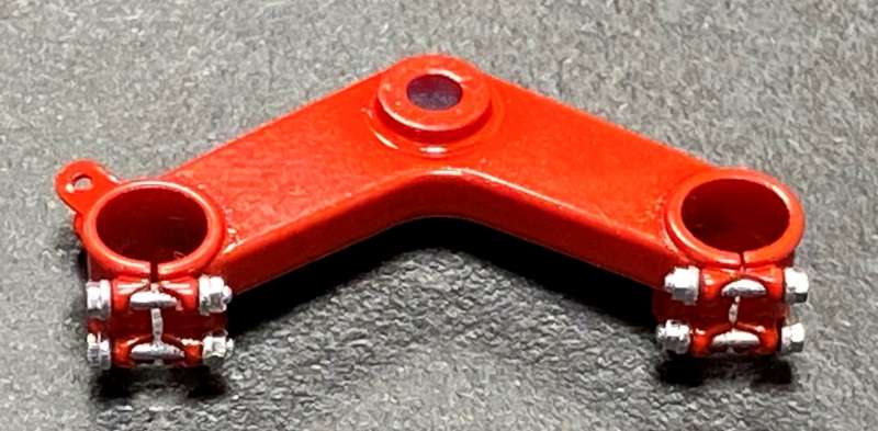

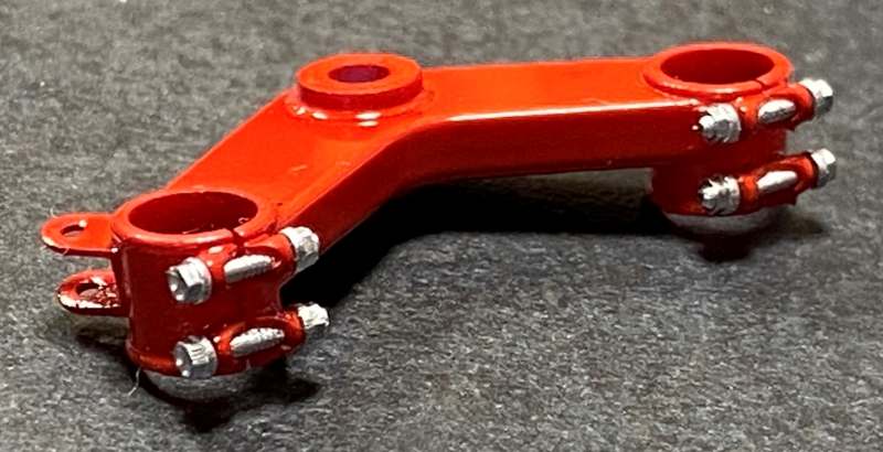

Mit den Gabelbrücken ging es ein bisschen weiter.

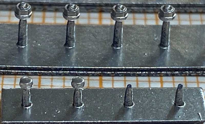

An den Gabelbrücken wurden die Schrauben für die Klemmungen der Standrohre angebracht.
Auch die Schrauben bzw. Muttern sind aus dem 3D Drucker.
Hier seht ihr die lackierten Teile, die ich verwendet habe:
Und so sieht das dann an der oberen Gabelbrücke aus:
An der unteren Gabelbrücke hat jede Klemmung 2 Schrauben:
74

Anschließend bekamen auch die Tauchrohre noch ein paar Details.
Hier wieder die verwendeten Teile und das Ergebnis:

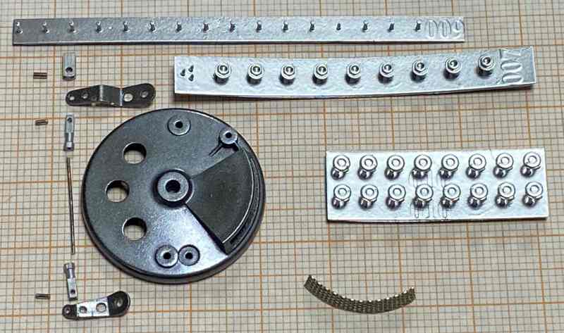

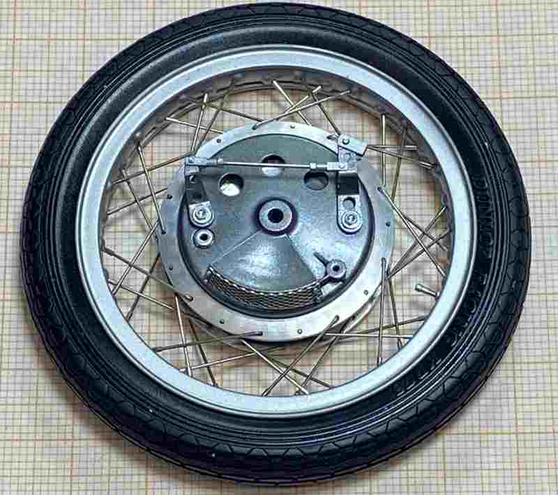

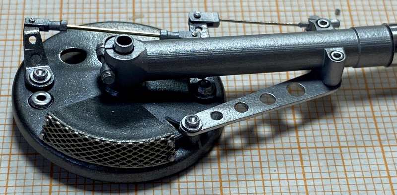

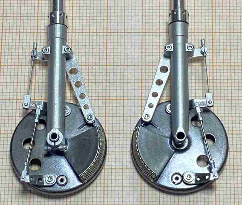

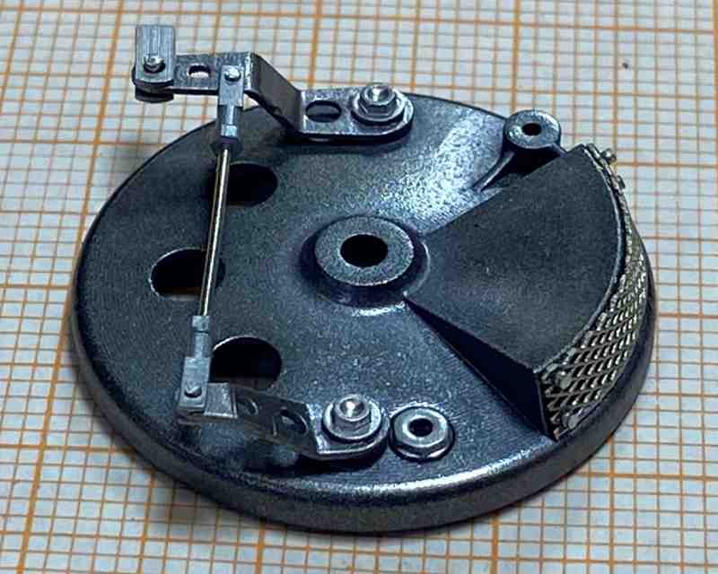

Parallel habe ich an den vorderen Bremstrommeln gearbeitet.
Auch hier wurden alle Teile nachkonstruiert, im 3D-Drucker hergestellt und lackiert.
Hier seht ihr die Einzelteile.
Die Stange zwischen den Bremshebeln und die Bolzen der Gelenkgabeln habe ich aus Nadeln hergestellt.

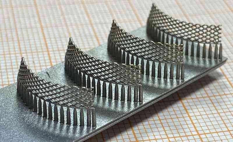

Hier noch eine Nahaufnahme des Abdeckgitters für die Luftzufuhr der Trommelbremse.
Ich hatte erst überlegt, ein feines Metallnetz zu verwenden, wollte aber auch ausprobieren, ob sich so ein Teil drucken lässt.
Die Teile sind zwar sehr filigran und empfindlich, haben mir aber so gut gefallen, dass ich sie verwendet habe.
Und hier die zusammen gebaute Trommelbremse:
So sieht das ganze in Verbindung mit dem Vorderrad aus:

Anschließend wurde die Vordergabel probeweise zusammengesteckt:

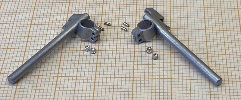

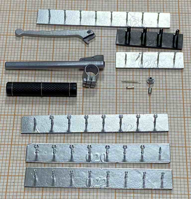

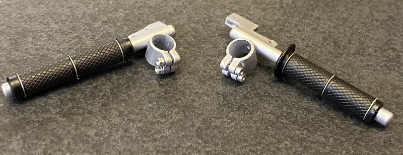

Ich habe mich als nächstes über die Lenker hergemacht.
Zuerst wurden die Stummellenker gedruckt und mit Alclad Alu lakiert.
Ergänzt wurde das ganze noch durch gedruckte Schraubenköpfe und Schraubenschäfte, die ich aus Nadeln hergestellt habe.
Hier seht Ihr die Einzelteile:
Anschließend habe ich die Griffe gedruckt und mit Tamiya Schwarz seidenmatt lakiert.
Gemäß meiner Vorlagenfotos waren die Griffe mittels dünner Drahtschlaufen auf den Stummellenkern befestigt.
Die habe ich mit 0,1 mm Draht nachgebildet.
Das Verkleben war allerdings etwas schwierig.
Nach mehreren Versuchen bin ich bei folgender Vorgehensweise gelandet:
Der Draht wird in Form einer Schlaufe in eine Holzklammer geklemmt.
Danach wird der Draht mit der Holzklammer quasi am Griff aufgehängt. Die Rillen des Griffs wurden vorher mit ein wenig Sekundenkleber versehen.
Wenn das getrocknet ist, wird die andere Seite der Rillen mit Sekundenkleber bestrichen und der Draht vollständig im die Griffe gelegt.
Die Klammern kommen auf die andere Seite und nach dem Trocknen kann der überstehende Draht abgeschnitten werden.
So sehen am Ende die Stummellenker und die Griffe lose zusammen gesteckt aus:

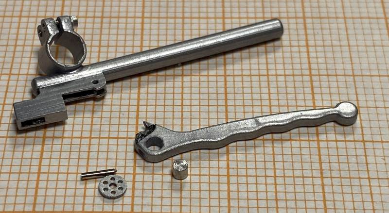

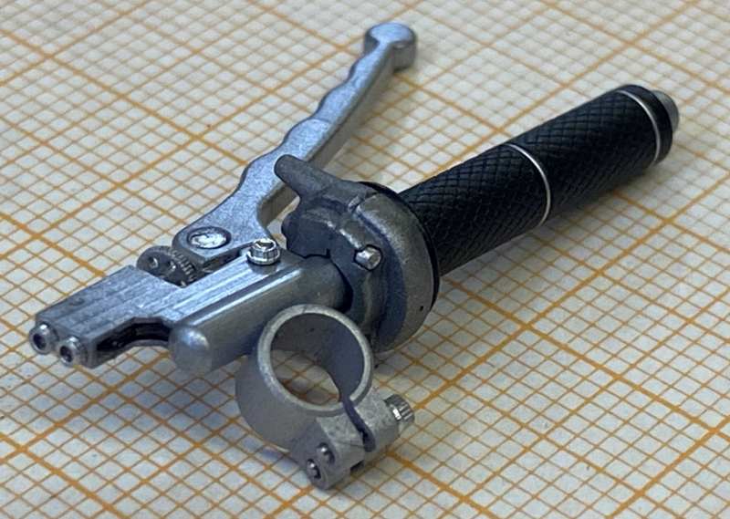

Weiter ging es mit dem rechten Lenker.

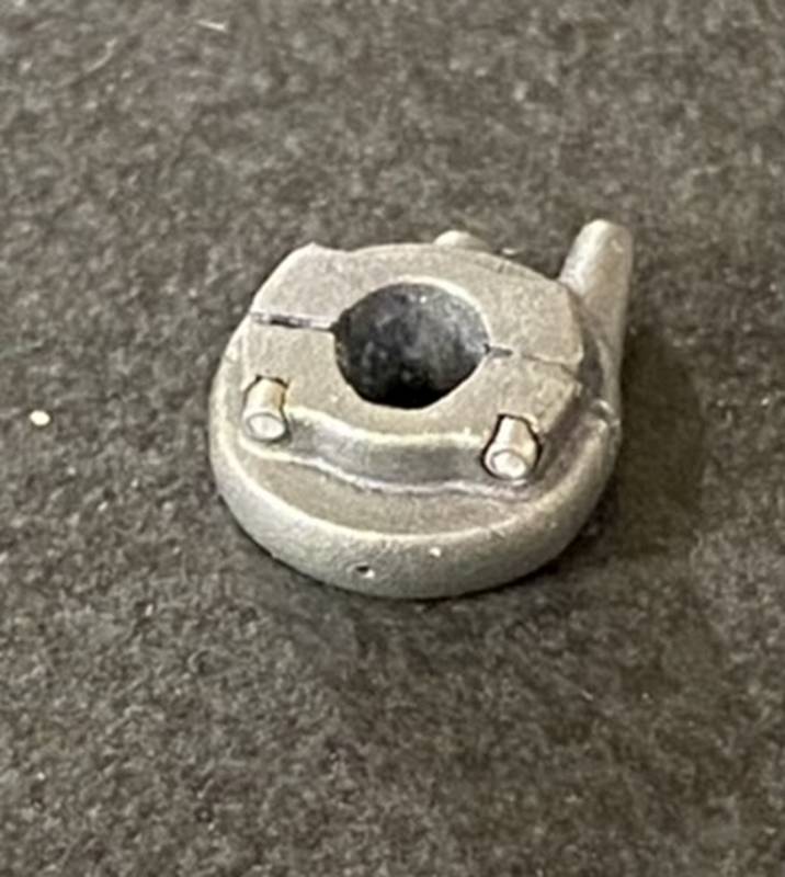

Als erstes habe ich die Gaszugaufnahme konstruiert, gedruckt, lackiert und mit Schrauben versehen:
Danach waren der Bremshebel und die Bremszugverstellung dran.
Das Rändelrad ist gedruckt, die Achse ist aus einer Nadel hergestellt und der Bolzen aus einem Nagel.
Und so sieht es dann zusammengebaut aus:

Samstag, 1. April 2023, 15:26

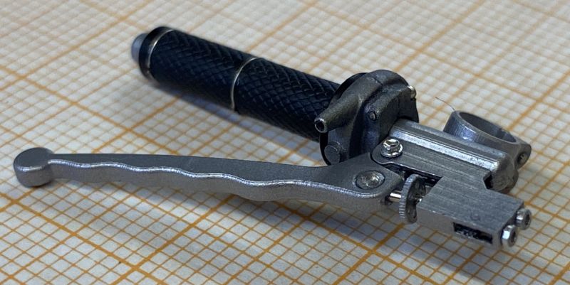

Ich habe mittlerweile auch den linken Lenker fertig gestellt.
Hier die Einzelteile, die ich dafür benutzt habe:
Die Teile sind wieder größtenteils aus dem 3D Drucker.
Lediglich der Bolzen für den Kupplungshebel ist aus einer Nadel gefertigt und die Aufnahme für den Bowdenzug ist aus einer 0,6 mm Injektionsnadel.
Zusammen gebaut sieht das ganze so aus:

Die maximale Teilgröße ist aufgrund des kleinen LCD zwar auf 130 mm (L) * 82 mm (B) * 165 mm (H) beschränkt.
Dafür ist aber die Auflösung mit 0,051 mm für die X- und Y-Achse ziemlich gut.
Der minimale Vorschub in Z beträgt 0,01 mm. Normalerweise arbeite ich mit 0,02 mm.
Als Resin verwende ich das Standard-Resin von ELEGOO in grau.
Habe damit recht gute Erfahrungen gemacht.

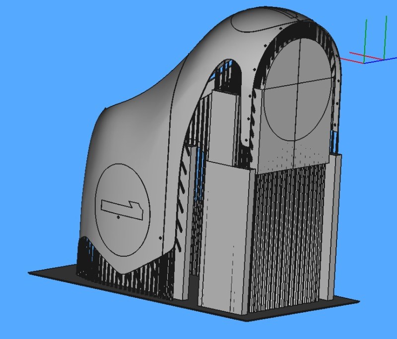

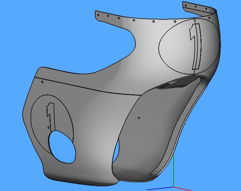

Aktuell beschäftige ich mich gerade ein bisschen mit Freiformflächen.
Brauche ich unbedingt für die Verkleidungsteile und den Tank.
Hat etwas gedauert, bis ich mit Freiformflächen konstruieren konnte.
Aber hier mal mein erster Entwurf für die Verkleidung.
Die Starnummern habe ich 0,1 mm abgesetzt, in der Hoffnung, dass mir das später beim Lackieren hilft.
89

Danke für die Info, sehr interessant. Ich nutze einen Mars3 von Elegoo mit einem Standardresin und habe immer wieder mit "angeschmolzenen" Teilen zu kämpfen. Will heißen, die Teile haben auf der Seite der Stützen so eine wabbelig verformte Oberfläche, so als wären die Teile gedruckt worden und wären Richtung unten angeschmolzen... kennst du den Effekt auch? Bei sehr dicht gesetzten Stützen verschwindet das Problem teilweise, jedoch ist die Oberfläche dann sehr pockennarbig, so etwas wie deine Verkleidung könnte ich wohl nur mit langen Ansatzkragen drucken, die ich dann mühsam entfernen müsste...
90
Dienstag, 11. April 2023, 17:12
Hallo Yann,
die Seite, an der die Stützen angreifen, ist auch bei meinen Drucken ein Problem.
Ich versuche, die Teile immer so auszurichten, dass möglichst keine horizontalen Flächen abzustützen sind.
Wenn sich das nicht vermeiden lässt, versuche ich die Stützen an Stellen angreifen zu lassen, die man später nicht sieht.
Sollte auch das nicht gehen, versuche ich, zur Abstützung Flächen auszuwählen, die sich später möglichst einfach plan schleifen lassen.
Ansonsten kenne ich keine Möglichkeit, die von Dir beschriebene narbige Oberfläche im Bereich der Stützen zu vermeiden.
So sieht übrigens die Verkleidung mit der Trägerstruktur aus:
