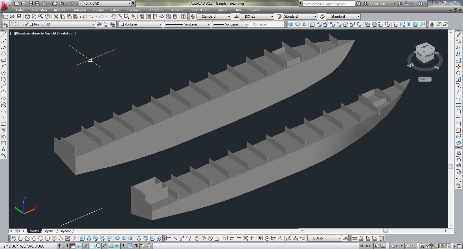

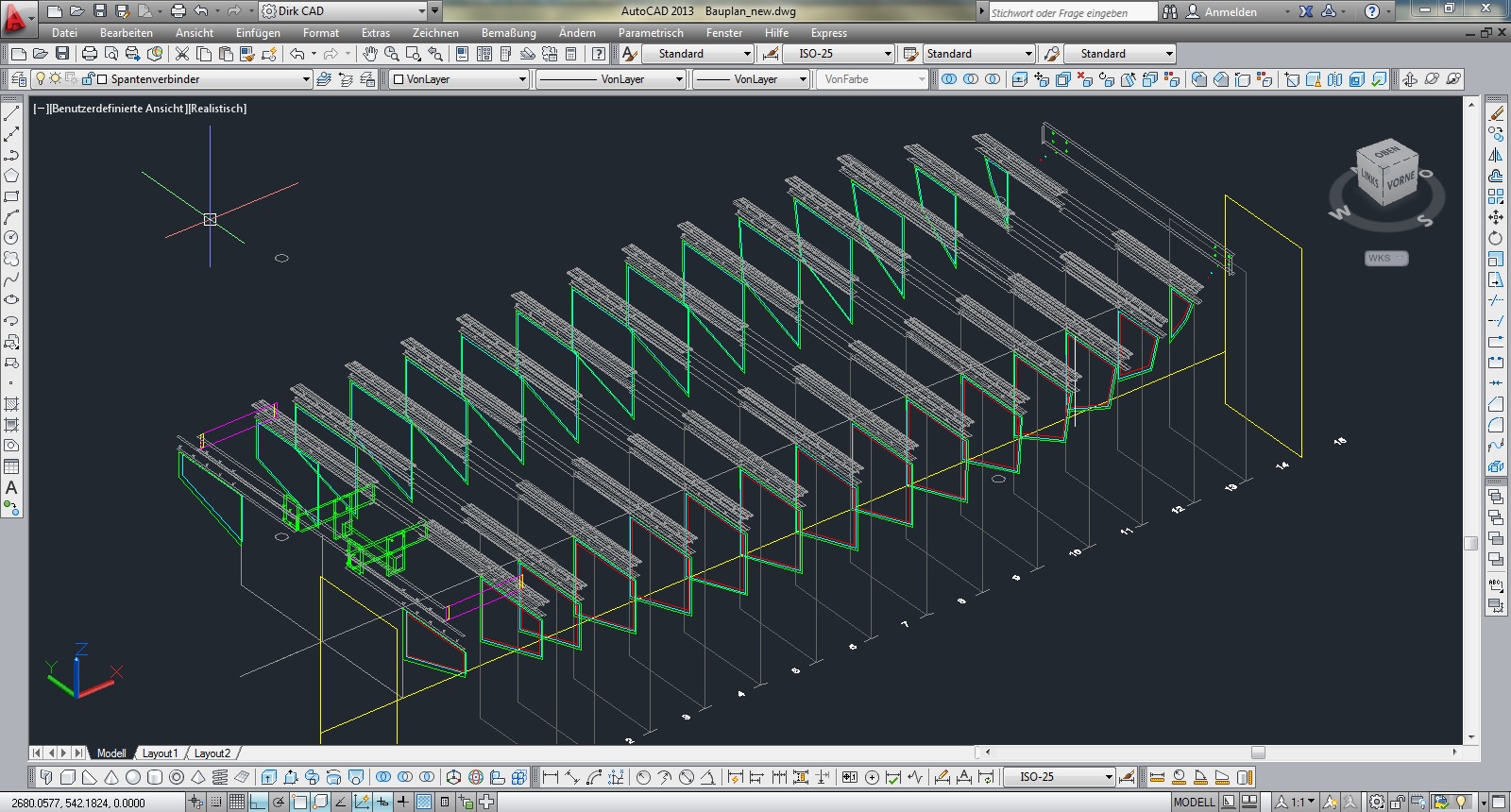

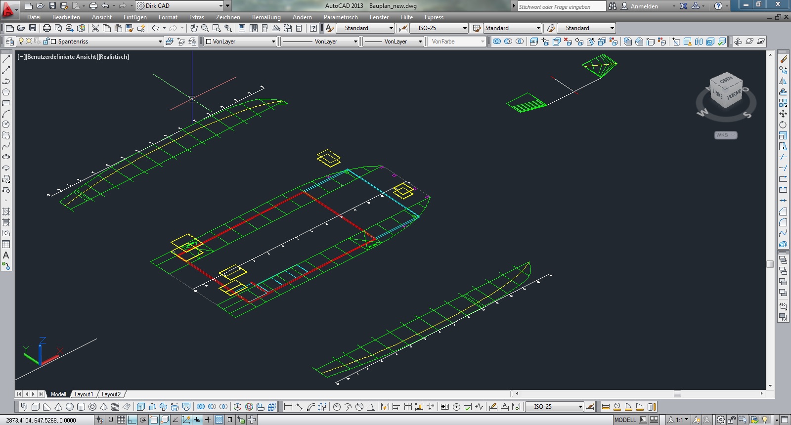

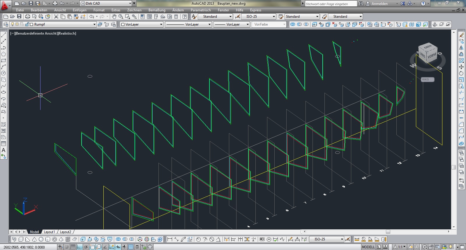

Mein Modell soll im Maßstab 1:20 gebaut werden, und das in einer Mischung aus 3D-Druck und modellbautypischen Materiealien wie PVC und Bambusholz. Zuerst brauchte ich von den Rümpfen erst einmal einen Spantenriss, den ich mir in Auto-Cad erstellt habe.
Dann wurden aus dem Spantenriss die einzelnen Spanten erstellt.

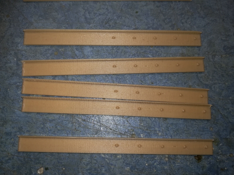

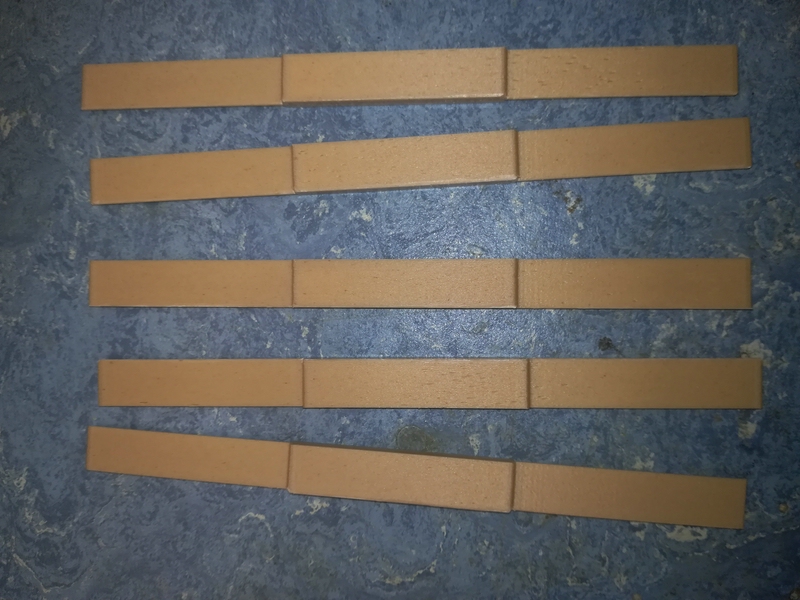

Um die Spanten (Rümpfe) auch, wie im Original; untereinander verbinden zu können mussten auch die Spantverbinder gezeichnet werden.
Nun habe ich den/die Rümpfe in 3D erzeugt ...
... und die Spantverbinder ebenfalls
Anschließend wurden alle hierfür notwendigen Dateien ins druckfähige *.STL Format umgewandelt, und der Druck konnte starten.

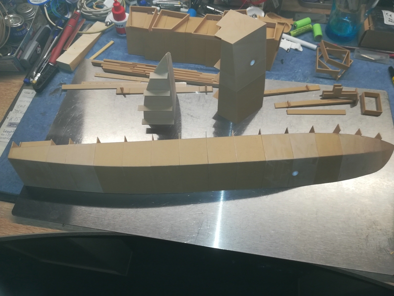

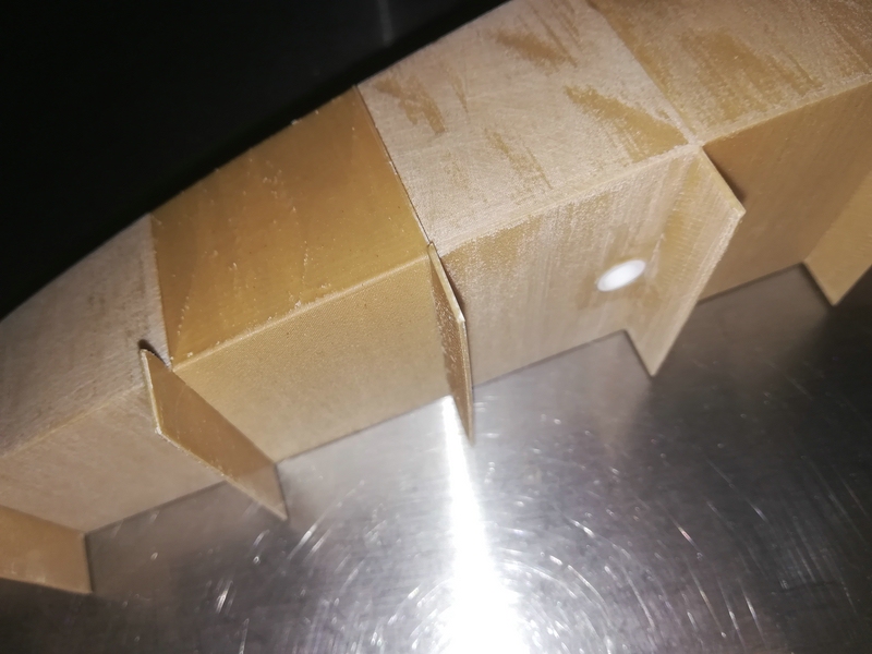

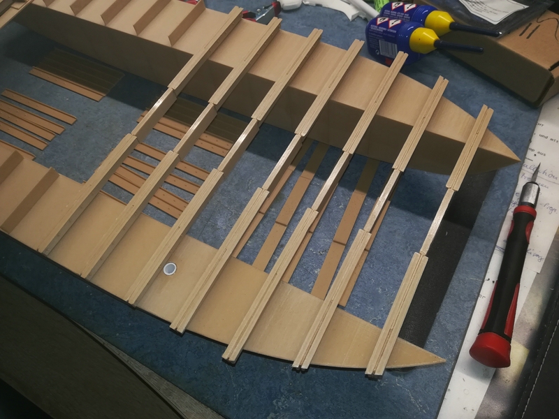

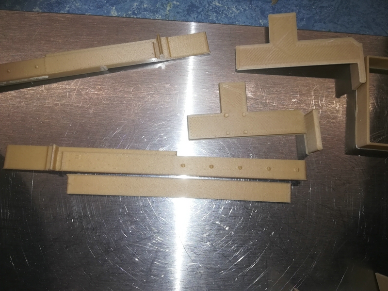

Wie schon im Vorfeld beschrieben wurden die Zeichnungen so erstellt, dass daraus Druckfähige Dateien erstellt werden können. Um mir den Druck zu erleichtern habe ich jeden Rumpf in einzelne Segmente "geteilt", die dann nach dem Druck wie ein Baukastensystem zusammengesteckt werden können, hier mal ein paar Bilder dazu:

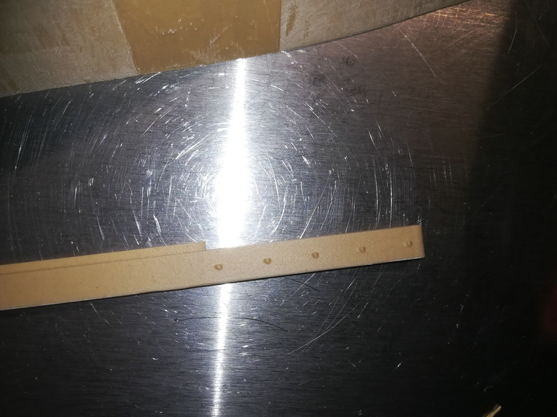

Schön an den einzelnen Bauteilen zu erkennen, wie dise im Nachhinein zusammengesetzt wurden. Die kleine Platte auf den Rumpfsegmenten ist auch am Original so vorzufinden allerdings aus 8mm Aluminium-Blech. In meinem Fall sind es 0.5mm und dient nachher zur Aufnahme der Spantverbinder, die ebenfalls Bauteil für Bauteil aus dem 3D-Drucker kommen...guckst Du mal hier...
Dann kamen noch dieHeckleisten und Motortraverse hinzu, ebenfalls im 3D-Druck...
Nachdem nun alles ausgedruckt, und zum endgültigen Verbau vorbereitet war, ging es auch gleich an den Zusammenbau. Beim Zusammenbau sei aber auch noch mal darauf hingewiesen, dass dieser ausdrücklich mit wasserfestem Sekundenkleber vollzogen wurde, welcher sich sehr gut mit dem verwendeten PLA-Spezial-Filament verträgt. Dieses Filament, man sieht es auch bereits an der etwas seltsamen Farbe nach dem Schleifen, enthält tatsächlich Holzstaub/pulver. Vorteil, das kleben funktioniert bestens, Nachteil... es muss nachher sehr gut grundiert werden (am besten 2Mal), und die endgültige Farbgebung sollte auch 2Mal erfolgen, zumindest die Teile die im Nachhinein direkten Wasserkontakt haben.

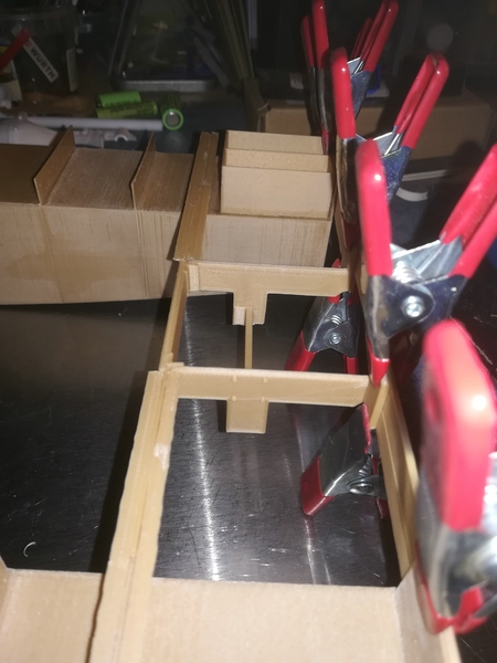

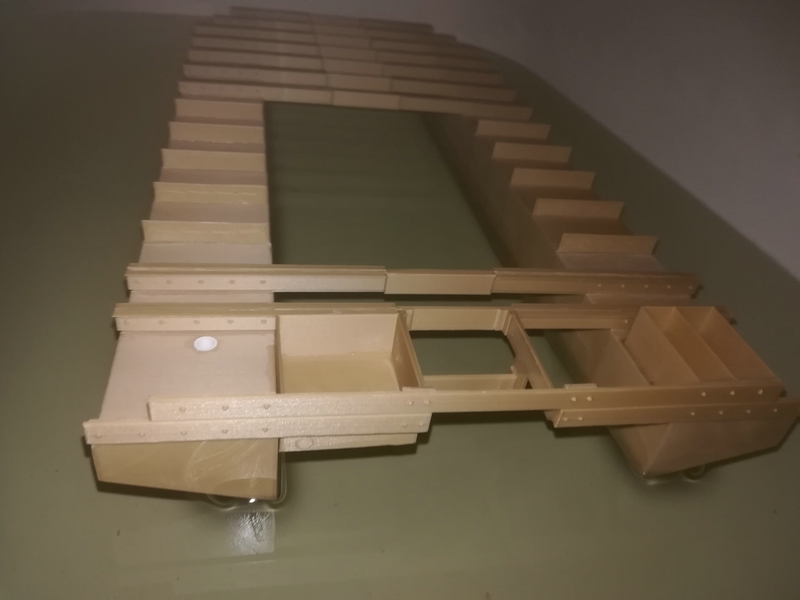

Mit dem Aufbau der Motortraverse und dem Heck habe ich begonnen:
Anschließend ging es an die Vorderseite dem Bug, oder sollte ich sagen den Bügen??

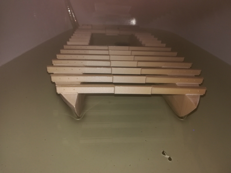

Auch hier wurden die Spantverbinder verbaut, wichtig ist hier nur sehr darauf zu achten, das JEDER Spantverbinder die maßlich exakte Höhe und die exakte Breite erhält, weil sonst die Rümpfe nicht mehr in der Flucht liegen können, und das Boot letztlich sonst wohin fährt, nur nicht dahin wo man hin will. Gleiches gilt für die Höhe der Spantverbinder, da hier noch beplankt wird, und die Hütte ja auch nicht kippel soll. hier weitere Bilder:
Nun, da ich ein solches Hausboot zum ersten Mal baue, habe ich mich mal den ungeschriebenen Regeln des Grundierens und der Farbgebung wiedersetzt, und mein Testmodell nur mit Sprühkleber abgedichtet. Wohlbemerkt "Testmodell", ich habe ein weiteres Modell in Arbeit, hier in dieser Phase ging es hauptsächlich darum, zu testen ob das Ganze tatsächlich den Vorgaben KWL und wasserverdrängung entsprechen. guckst du ....

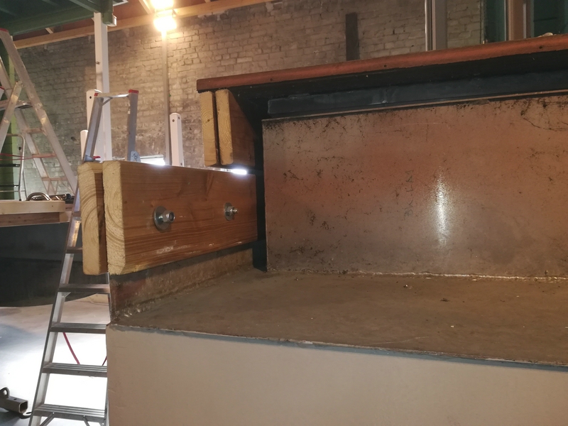

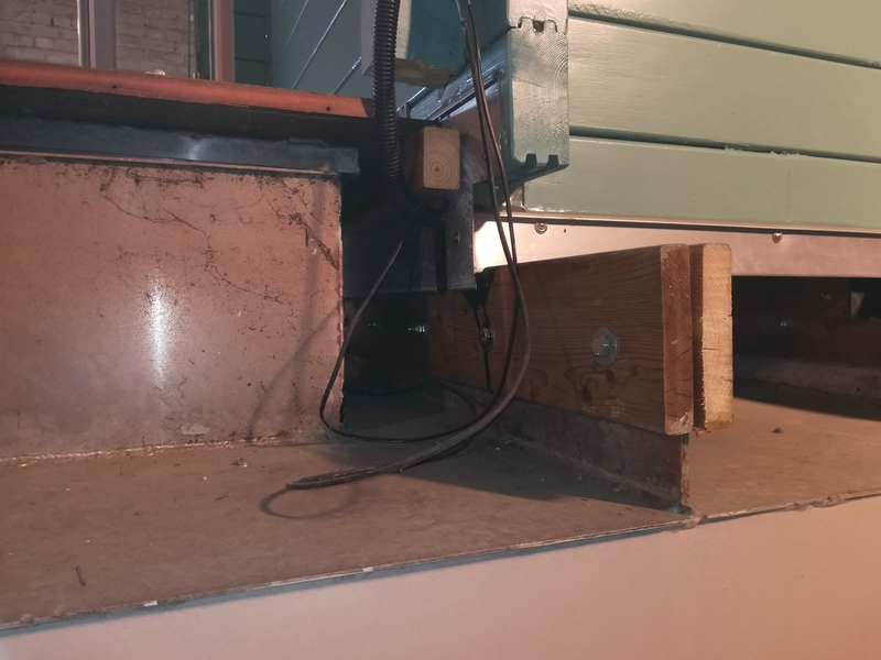

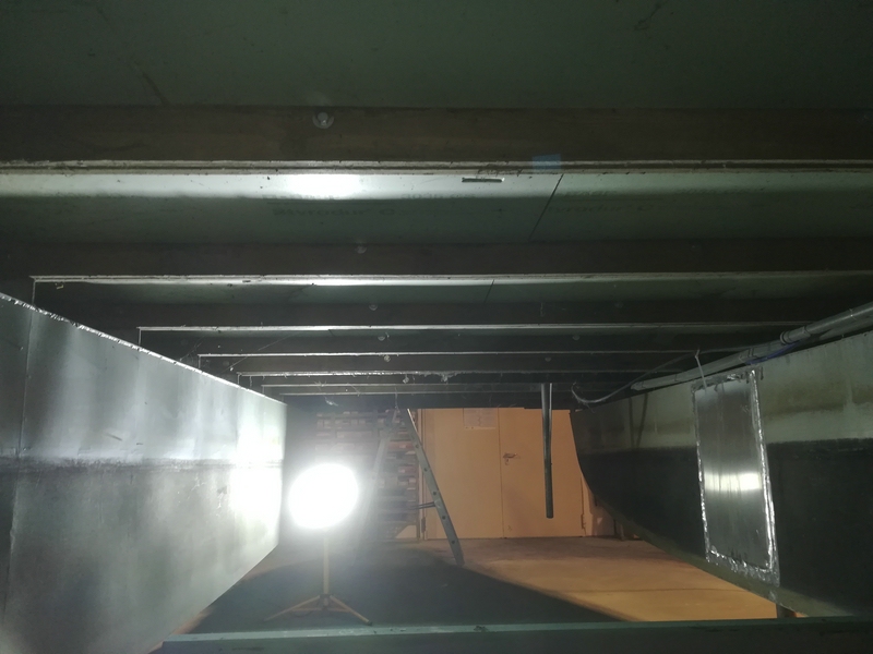

jetzt kann es auch gleich wieder weiter gehen,doch zuerst möchte ich euch mal einige Bilder vom Original zeigen, die als Vergleich zu meinen vorherigen Bauschritten herhalten sollen. Da haben wir zunächst einmal den Aufbau der Spanten
Guckst Du ...
der Spantenverlauf unter dem Boot ...
die Spanten (noch sichtbar) an Steuerbord achtern
die Heckspanten (Spiegelspanten)

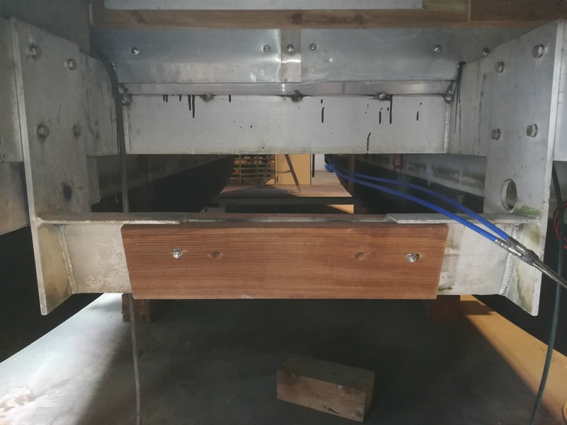

die Traverse für den Motor ...

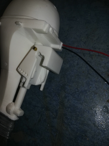

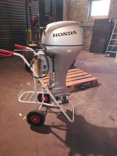

Kommen wir nun zum Antriebsmotor dieser Boote. Die meisten unserer Boote sind ausgestattet mit einem 15 PS Aoußenborder von Honda ...

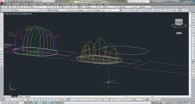

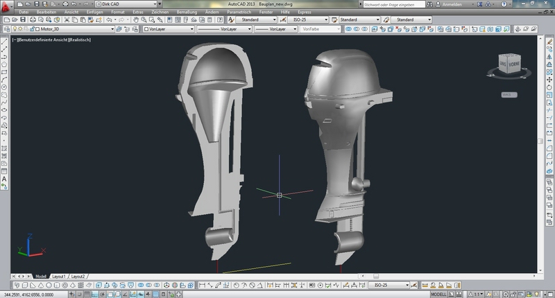

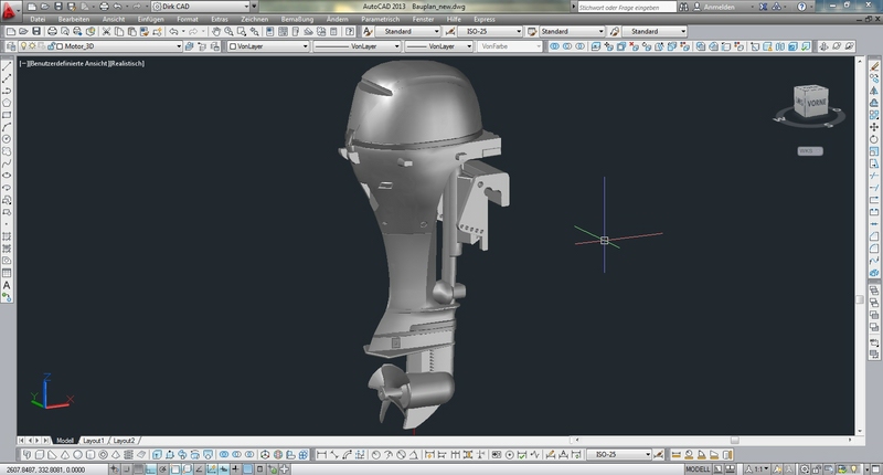

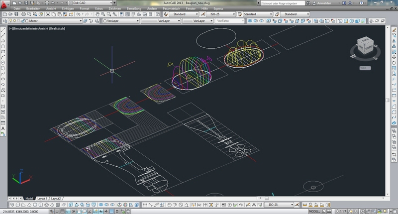

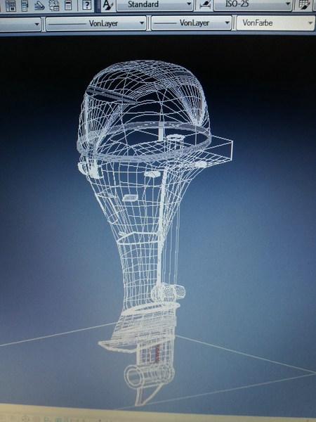

Diesen Motor für einen späteren 3D-Druck zu zeichnen war schon eine kleine Herausforderung die ich euch ebenfalls nicht vorenthalten möchte. Ich habe den Motor im Maßstab 1:20 gezeichnet, um erst mal zu testen wie weit ich mit meinem 3D-Druck kommen werde. Außerdem sei hier noch erwähnt, das in diesen gedruckten Motor später noch ein kleiner Elektromotor von einer ausgedienten Drohne integriert werden soll. Nun erst mal zu den Zeichnungen...
Hier meine "Baustelle" ...
... die Grundform des Motors ...
... die Motorabdeckung, die einzelnen Maße wurden aus den Grundformen "herausgezogen" schön erkennbar an den bunten Linien ...
... das gleiche passierte dann mit dem eigentlichen Motor, und lagsam erhielt ich dann auch die 3D-Grundform ...
... nun stand endlich die fertige Motorkonstruktion ...
... und im "Realistischen Modus" sah das Ganze für mich schon mal perfekt aus ...
Nun musste das Ganze aber noch in der Mittelachse durchgeschnitten werden, da ja mein Plan war hier noch einen E-Motor einzubauen ...
Nun wurde alles ins druckfähige *.stl Format umgewandelt, und der Druck konnte wohlbemerkt in 1:20 starten. Hier das Ergebnis ....
Also der Druck in 1:20 hat hervorragend funktioniert, nun wurde das Ganze mal auf 1:10 skaliert und hier das Druckergebnis ...
Habe anschließend den Motor reingefriemelt, doch dazu mehr beim nächsten Upgrade.
